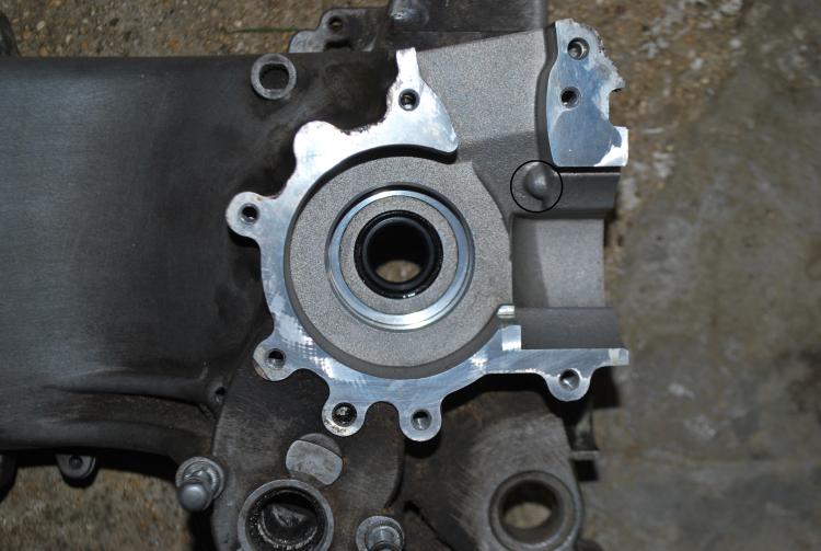

cedric62 Posté(e) le 26 août 2014 Signaler Posté(e) le 26 août 2014 Bonsoir,question simple faut t'il meuler ou non la boule qui ce situe au conduit d'admission sur le carter voir photo (j'ai fait un cercle en noir dessus avec paint.es ce un gains de performance si faut le supprimé.
0 matt95820 Posté(e) le 27 août 2014 Signaler Posté(e) le 27 août 2014 Salut sa de souvenir faut le dégager pour de meilleurs perf je crois mais attend d'autre avis :)
0 cedric62 Posté(e) le 27 août 2014 Auteur Signaler Posté(e) le 27 août 2014 Qui peut confirmé??merci
0 Alain Posté(e) le 27 août 2014 Signaler Posté(e) le 27 août 2014 Cette boule cause des perturbations dans le passage du flux gazeux, la supprimer est don bien, mais tu risques de percer car le goujon de culasse arrive là. Dans ce cas, il faudra boucher à la résine époxy.
0 Pasternak Posté(e) le 27 août 2014 Signaler Posté(e) le 27 août 2014 Tu n'y gagnera pas grand-chose de toute façon hein, c'est juste que c'est bon à prendre quoi. Mais tu as pas déjà fait ton état de surface là ? Parce que du coup tu serait bon pour recommencer si tu gratte, et si tu veux parfaitement lisser va falloir couper du coup le goujon qui dépassera. 1
0 Bubulle Posté(e) le 27 août 2014 Signaler Posté(e) le 27 août 2014 Past-arnaque m'a enlevé les mots de la bouche ! Forcément tu y gagnera à tout virer ( goujon y compris ) mais si tu enlèves ça comme un boucher tu y perdra plus qu'autre chose. Une bosse n'est jamais là pour rien, dans ton cas c'est le goujon mais attention que des fois c'est un renfort de matière et si tu grattes pour égaliser et fluidifier tu fais un gros trou ( je pense aux AM6 par exemple )
0 cedric62 Posté(e) le 27 août 2014 Auteur Signaler Posté(e) le 27 août 2014 Ah ok ben merci de m'avoir eclaircit alors je me casse pas la tete merci a vous.manque plus que les roulement et les spy.
