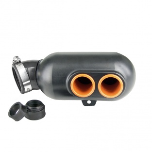

luffy34970 Posté(e) le 13 septembre 2014 Auteur Signaler Partager Posté(e) le 13 septembre 2014 (modifié) j'ai une boîte à air d'origine, mais il me manque le coude pour le branché sur le carburateur. sinon j'ai une boîte à air tnt type kart que j'ai acheté sur la becannerie, il y a quelque temps. je l'avais installé sans rien touché (mousse dans la boîte), au ralenti sa aller, mais quand je commençais a rouler, elle prenais pas les tours. Et en enlevant la mousse de la boîte, elle roule sans problème, mais un bruit de merde c'est cette boîte: pour les réglages je ne sais pas comment faire Modifié le 13 septembre 2014 par luffy91470 Lien vers le commentaire Partager sur d’autres sites More sharing options...
Flo07200 Posté(e) le 13 septembre 2014 Signaler Partager Posté(e) le 13 septembre 2014 Met la boîte à air TNT avec ses mousses et baisse ton gicleur principal. Lien vers le commentaire Partager sur d’autres sites More sharing options...

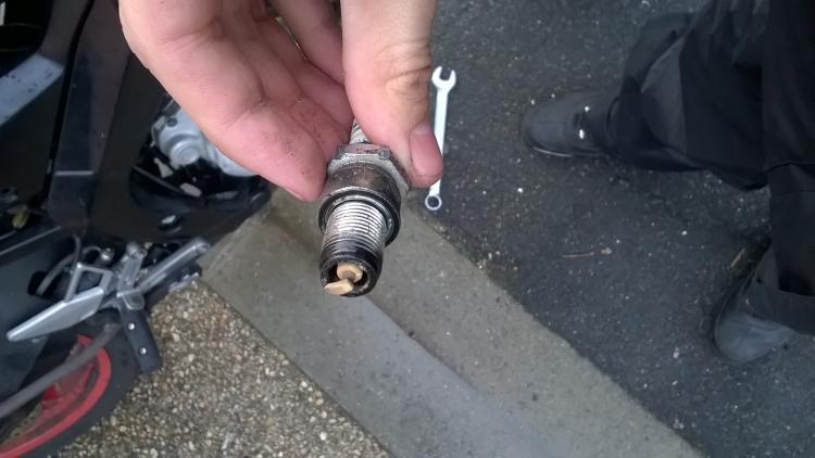

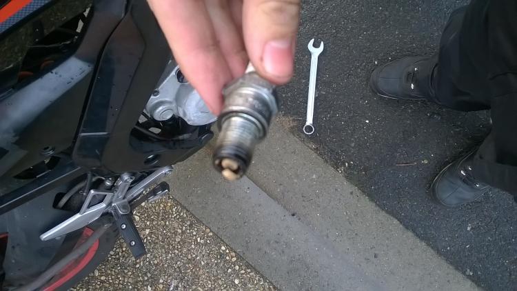

luffy34970 Posté(e) le 16 octobre 2014 Auteur Signaler Partager Posté(e) le 16 octobre 2014 La taille du gigleur de 85, voici la couleur de la bougie. J'ai toujours une perte de puissance, au niveau accélération. Es que cella peut venir d'autre choses? Lien vers le commentaire Partager sur d’autres sites More sharing options...
Gueko Posté(e) le 16 octobre 2014 Signaler Partager Posté(e) le 16 octobre 2014 Mon dieu augmente ton gicleur principale toute suite ! Tu vois pas ton ton electrode est blanche ? Si tu veux serrer oui c'est le bon moyen la.. Perte de puissance bah normal en étant trop pauvre sa risque pas d'aller fort :) Ton moteur chauffe comme sa parceque t'es trop pauvre tout simplement donc surchauffe Augmente ton gicleur principale jusqu'à que ta bougie ( l'électrode ) soit marron chocolat voir un peu noir sans trop voilà :) et ne roule plus tant que ce n'est pas fait ! Lien vers le commentaire Partager sur d’autres sites More sharing options...
Livity74 Posté(e) le 16 octobre 2014 Signaler Partager Posté(e) le 16 octobre 2014 Salut, donc si j'ai bien compris, tu as monter tout une petite configu sans même t'inquiété du réglage du carburateur? Il y a des fous quand même 8-) .. surtout qu'un carburateur 21 sur un 50 fonte c'est gros, si en plus tu as un petit gicleur (avec un c) et l'arrivée d'air libre, bonjour le massacre. Tu roule comme ça depuis combien de temps? C'est peut être déjà trop tard pour sauver ton kit ... Lien vers le commentaire Partager sur d’autres sites More sharing options...

luffy34970 Posté(e) le 16 octobre 2014 Auteur Signaler Partager Posté(e) le 16 octobre 2014 Salut, donc si j'ai bien compris, tu as monter tout une petite configu sans même t'inquiété du réglage du carburateur? Il y a des fous quand même 8-) .. surtout qu'un carburateur 21 sur un 50 fonte c'est gros, si en plus tu as un petit gicleur (avec un c) et l'arrivée d'air libre, bonjour le massacre. Tu roule comme ça depuis combien de temps? C'est peut être déjà trop tard pour sauver ton kit ... déjà pour dire, je n'ai pas monté cette configuration, c'est l'ancien proprio. Le carburateur je vais le changer pour un 17.5 Si j'augmente le gigleur, elle merde encore plus. en plus ce n'est pas la boîte à air d'origine, car elle n'est pas complette, il me manque le manchon que je vais acheté le mois prochains, si je peux. Lien vers le commentaire Partager sur d’autres sites More sharing options...
luffy34970 Posté(e) le 16 octobre 2014 Auteur Signaler Partager Posté(e) le 16 octobre 2014 je vais essayer avec un gigleur de 90. Lien vers le commentaire Partager sur d’autres sites More sharing options...
