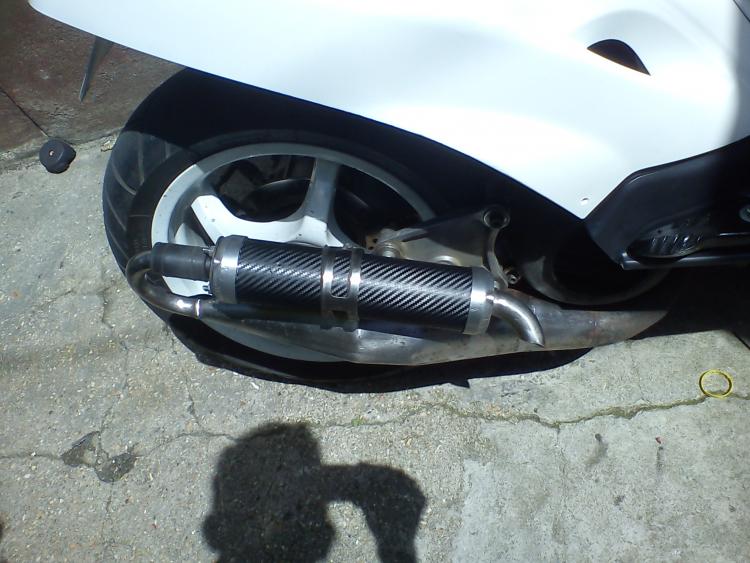

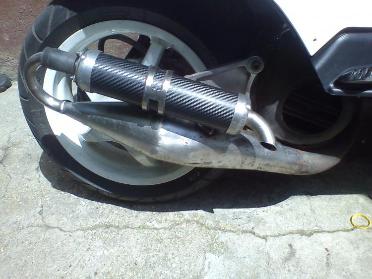

jimmy@ Posté(e) le 19 mai 2015 Auteur Signaler Posté(e) le 19 mai 2015 j'ai changé la cartouche du evo par celle d'un mhr , beaucoup plus jolis . 1
tomMpower Posté(e) le 19 mai 2015 Signaler Posté(e) le 19 mai 2015 j'ai changé la cartouche du evo par celle d'un mhr , beaucoup plus jolis . DSC00549.jpgDSC00548.jpg Ah oui jolie il est très propre ton pot! il y a pas beaucoup de travail pour le rendre magnifique ! ;) Niveau bruit sa donne quoi a peut prés pareil? ^^
jimmy@ Posté(e) le 19 mai 2015 Auteur Signaler Posté(e) le 19 mai 2015 Ah oui jolie il est très propre ton pot! il y a pas beaucoup de travail pour le rendre magnifique ! ;) Niveau bruit sa donne quoi a peut prés pareil? ^^ oui , pareil ouai , ça sa s'arrenge doucement .
tomMpower Posté(e) le 19 mai 2015 Signaler Posté(e) le 19 mai 2015 oui , pareil ouai , ça sa s'arrenge doucement . Peut être le pot qui vas suivre ^^ :D (le malossi mhr racing!) 1
jimmy@ Posté(e) le 19 mai 2015 Auteur Signaler Posté(e) le 19 mai 2015 Peut être le pot qui vas suivre ^^ :D (le malossi mhr racing!) non , je garde le mien .
jimmy@ Posté(e) le 19 mai 2015 Auteur Signaler Posté(e) le 19 mai 2015 sympa la cartouche ;) + sympa que la polini .
mat881 Posté(e) le 20 mai 2015 Signaler Posté(e) le 20 mai 2015 + sympa que la polini . La Malossi est belle, mais les nouvelles cartouche Polini Noir... magnifique ! Après chacun ces goûts :)
jimmy@ Posté(e) le 20 mai 2015 Auteur Signaler Posté(e) le 20 mai 2015 elle m'a rien couté ;) , je vais pas acheté une cartouche à 60 eu pour le look . les new polini son belle :cool2: 1

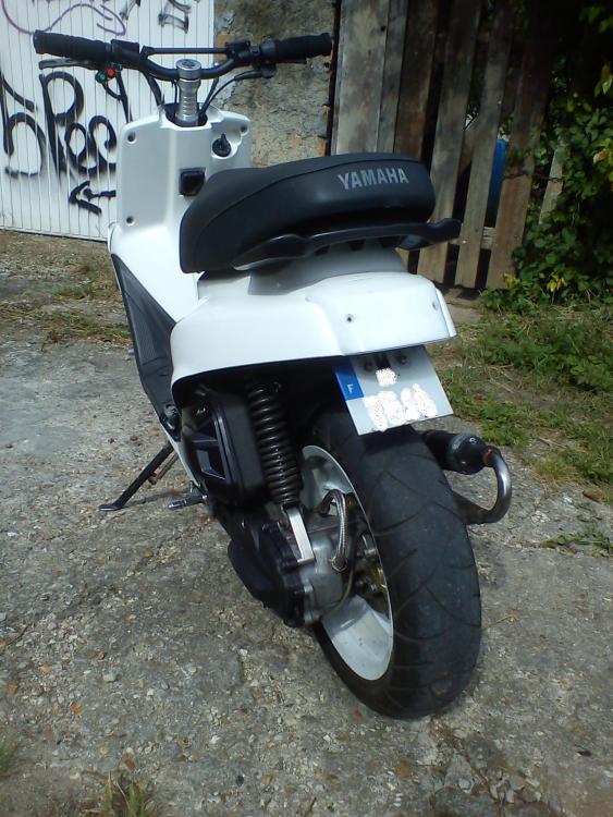

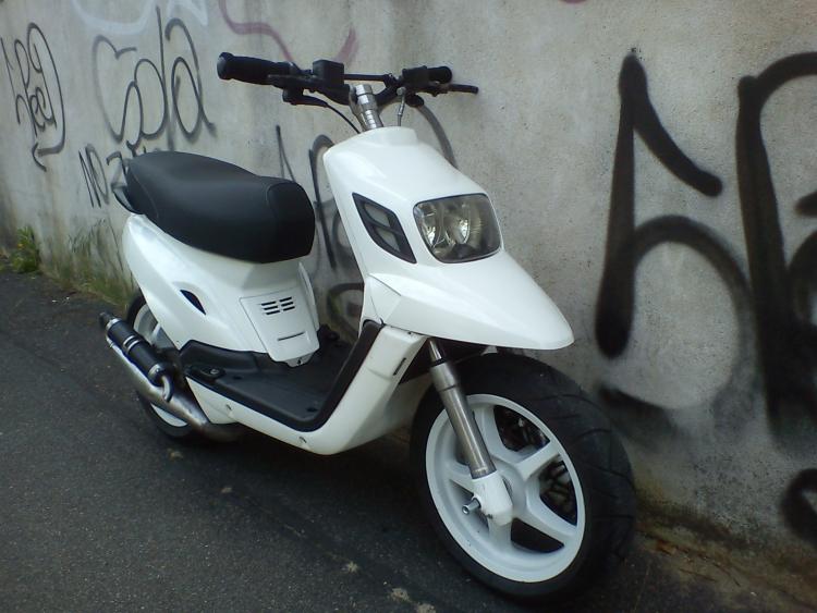

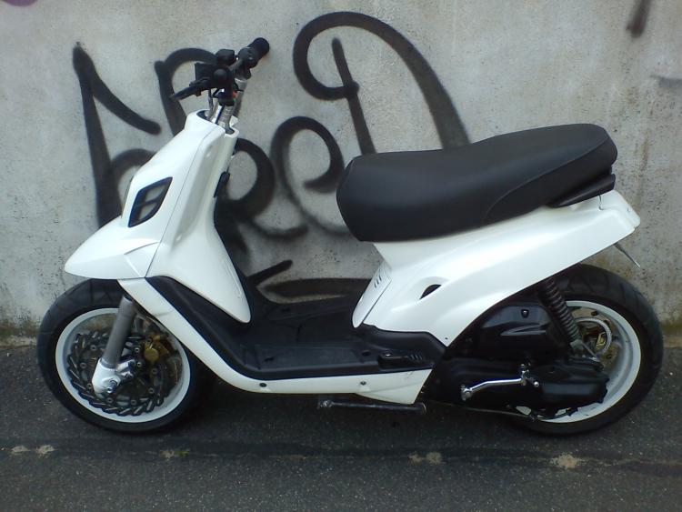

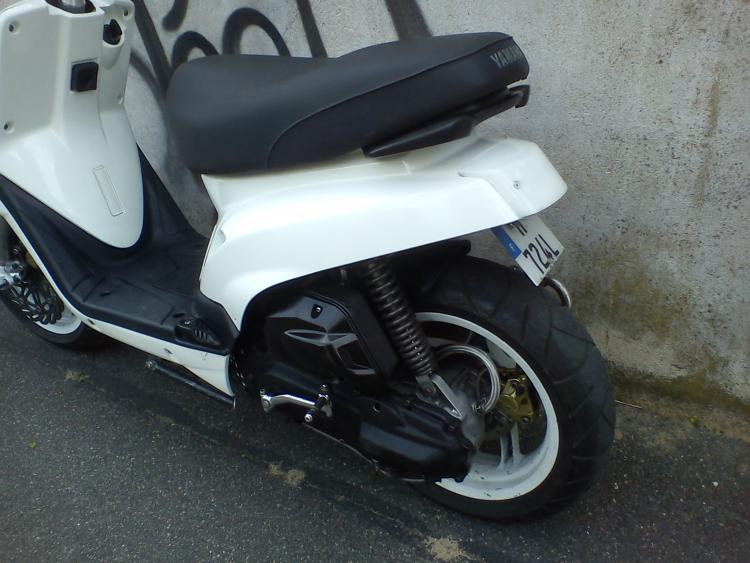

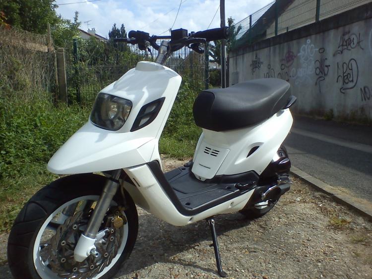

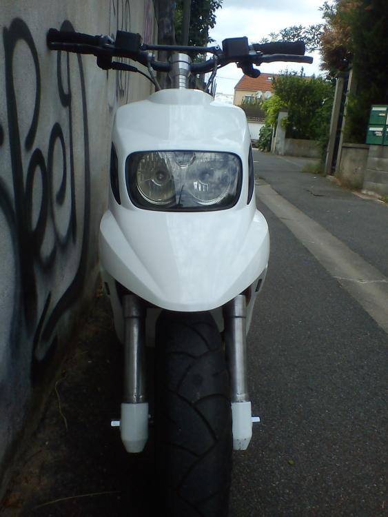

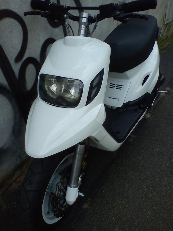

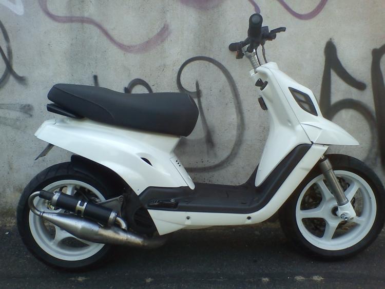

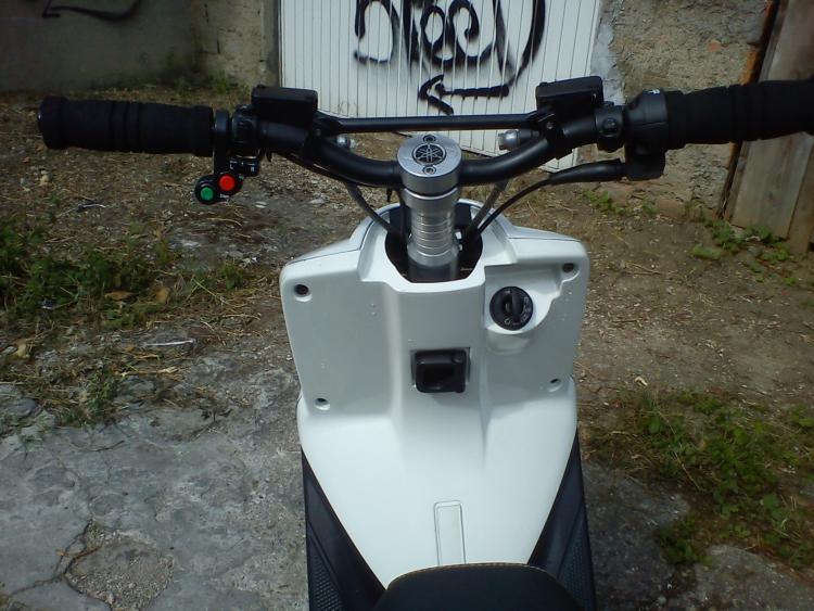

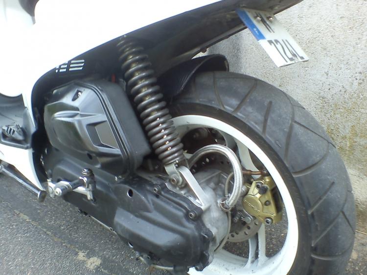

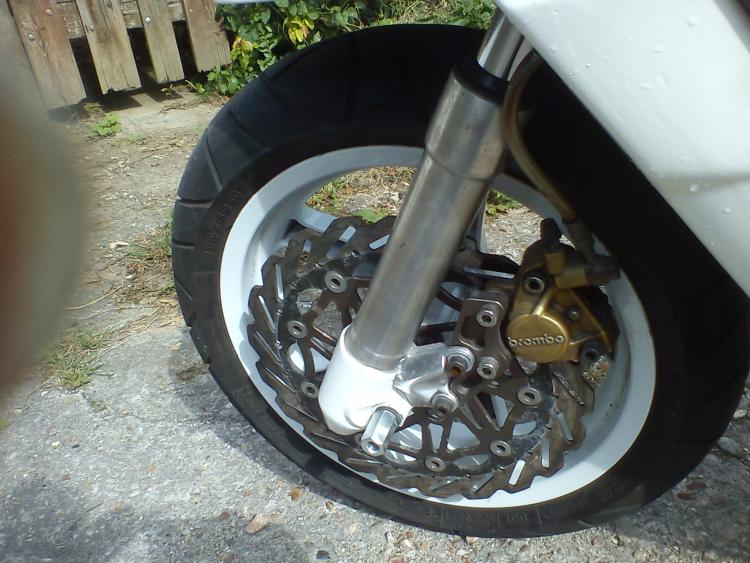

jimmy@ Posté(e) le 25 mai 2015 Auteur Signaler Posté(e) le 25 mai 2015 (modifié) ça y est , il est pratique terminé , reste a branché les clignotant arrière , instalé le retro , bien netoyé le pot (un pote va me refaire les soudures et le revernir . configuration moteur kit 70 bidalot rr vilebrequin bidalot bm aligné au kit big valve mxs racing ,clapet v force 3 tassinari d'AM6 carburateur Dell'Orto 25 phbl (dp 110 ,gr 40 , gs 70 ,aiguille d24) boîte à air prépa pot polini evo pack over range malossi (galet 5.3 gr) embrayage malossi delta clush (ressorts full rouge malossi) cloche d'embrayage Stage6 transmi 15/39 cdi malossi tc unit. carter de transmission Stage6 R/T cdi malossi tc unit clavette décalé place au photos . Modifié le 25 mars 2022 par jimmy@ 5
tomMpower Posté(e) le 25 mai 2015 Signaler Posté(e) le 25 mai 2015 (modifié) Euh comment dire!?! J'adore ! trop beaux ton boost! juste un truc a dire tes fourreaux tu pourrais repeindre la partit haute en blanc aussi :D :cool2: Modifié le 25 mai 2015 par tomMpower 1
kyo2000 Posté(e) le 25 mai 2015 Signaler Posté(e) le 25 mai 2015 WAAAAAAAW superbe configuration et il est vraiment top Beau boulot :D Petite question le flexible qui vient au remplissage d'huile de transmi , il sert à quoi???
lapin Posté(e) le 25 mai 2015 Signaler Posté(e) le 25 mai 2015 Une bonne configuration sa Jolie le petit en blanc
flostunt76 Posté(e) le 26 mai 2015 Signaler Posté(e) le 26 mai 2015 il est vraiment magnifique ton booster bws il a vraiment de la geule beau boulot :cool: et la configuration que du bonheur il te manque plus que un allumage ;) 1
jimmy@ Posté(e) le 26 mai 2015 Auteur Signaler Posté(e) le 26 mai 2015 Euh comment dire!?! J'adore ! trop beaux ton boost! juste un truc a dire tes fourreaux tu pourrais repeindre la partit haute en blanc aussi :D :cool2: merci , les fourreaux je les laisse comme ça , ça le ferais en blanc , mais je démonte plus rien :D y'a longtemps que je y'avais pensé ,mais je trouvais pas les bon clignotants , c'est fait. il passe partout , pas trop voyant , il marche fort , que du bonheur comme tu dit , mais je roule a alure normal 'comme tout le monde a paris , je le pousse quant faut doublé ou pour un ptit plaisir , mais pas sur 20 bornes . ;) . 1

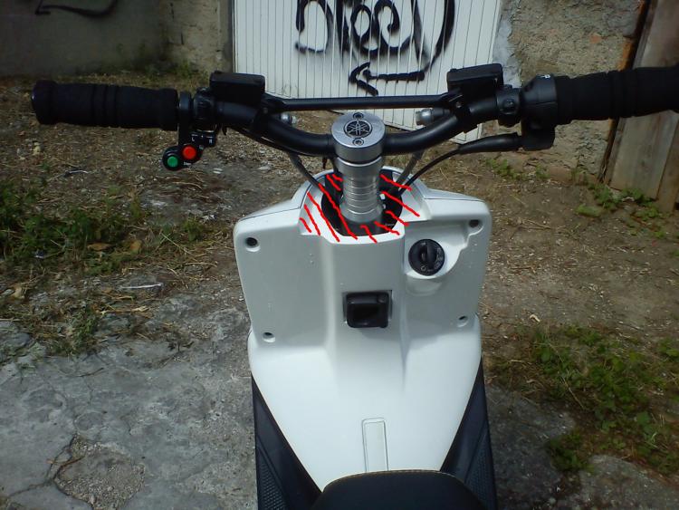

jimmy@ Posté(e) le 26 mai 2015 Auteur Signaler Posté(e) le 26 mai 2015 normalement demain nouvelle potence plus courte (noir) et un cache fait maison recouvert de covering carbone changement d'amortisseur par un paioli et plus tard des pneus neufs. j'ai ptet pas assé rabaissé la fourche,la face avant bcd etant plus courte que l'origine,ça fait un peu haut.
mat881 Posté(e) le 26 mai 2015 Signaler Posté(e) le 26 mai 2015 Vraiment super beau :cool2: ! Simple et efficace, mais derrière cette sobriété, ce cache une configuration qui doit être fort sympathique à piloter ^^
