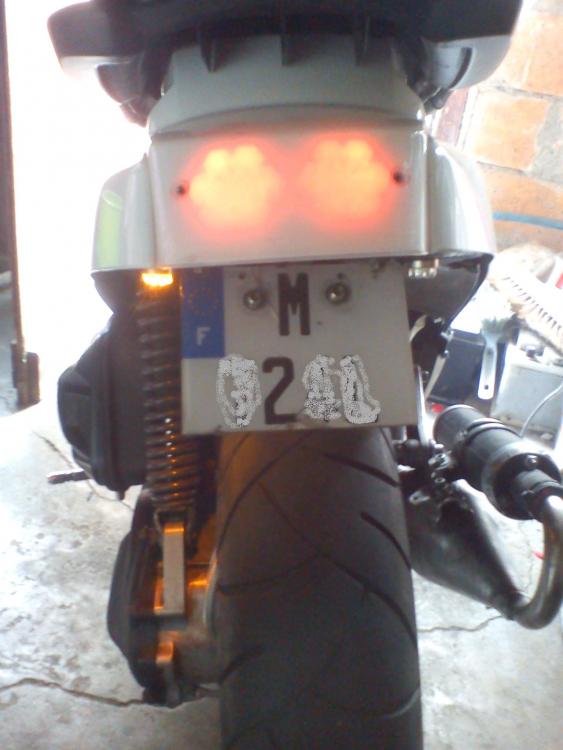

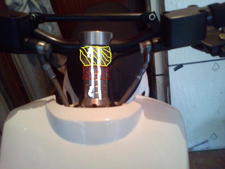

jimmy@ Posté(e) le 29 mai 2015 Auteur Signaler Posté(e) le 29 mai 2015 clignotent arrière monté je vais racouscire ma potence de 2 cm (coupé ce qu'il y'a en rouge ) la partit du haut (en jaune) se démonte pour rajouté des calles , je la revisserais 2 cm plus bas . 1
mat881 Posté(e) le 29 mai 2015 Signaler Posté(e) le 29 mai 2015 C'est une potence conti ? Je trouve le principe pas mal ;)
kyo2000 Posté(e) le 29 mai 2015 Signaler Posté(e) le 29 mai 2015 oui , montre nous les étapes quand tu le fera ;)
lapin Posté(e) le 30 mai 2015 Signaler Posté(e) le 30 mai 2015 Pas trop ien comrpis , car si on coupe une potence ou un morceaux pour la descende faut resoude rl autre morceaux ?
jimmy@ Posté(e) le 30 mai 2015 Auteur Signaler Posté(e) le 30 mai 2015 C'est une potence conti ? Je trouve le principe pas mal ;) oui c'est une conti , j'ai déjà elevé 3 cm ... oui je ferais des tof , mais ça se fait pas avec toutes les potences y'a rien a soudé , 2 longue vis (en blanc) tienne les calles , je coupe et remet des vis + courte au pire.
lapin Posté(e) le 30 mai 2015 Signaler Posté(e) le 30 mai 2015 oui c'est une conti , j'ai déjà elevé 3 cm ... oui je ferais des tof , mais ça se fait pas avec toutes les potences il y a rien a soudé , 2 longue vis (en blanc) tienne les calles , je coupe et remet des vis + courte au pire. post-3426-0-81971800-1432920805.jpg Je comprend mieux maintenant tu vas tous fixer avec des vis Mais es que ça va tenir dans le temps
jimmy@ Posté(e) le 30 mai 2015 Auteur Signaler Posté(e) le 30 mai 2015 Je comprend mieux maintenant tu vas tous fixer avec des vis Mais es que ça va tenir dans le temps oui , la potence est conçut comme ça . et je pourrais la remonté de 1 , 2 ,3 ou 4 cm .

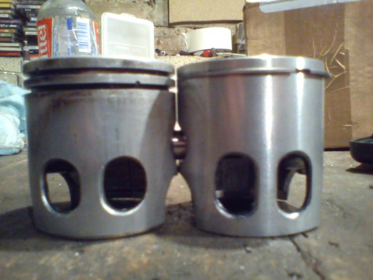

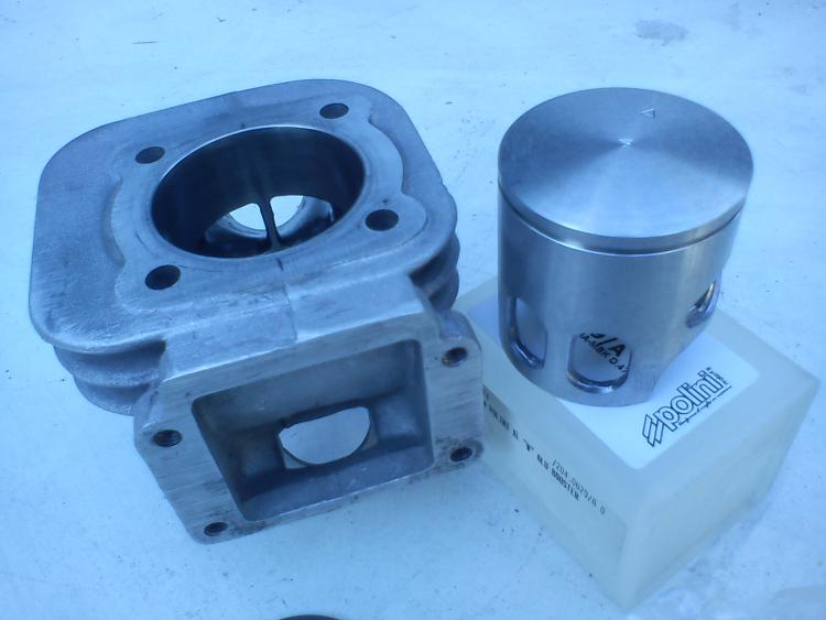

jimmy@ Posté(e) le 12 juin 2015 Auteur Signaler Posté(e) le 12 juin 2015 (modifié) wewewe ... quelque new's concernant le moteur , j'avais preparé un 70 bidalot rr , remonté les diagrames (195°/135°/128°) je voulais monté un piston mono segment avec , mais galère a trouvé un pistar qui passe nickel c'est chose faite , un piston polini 47 mm mono segment (celuis du kit w ) un pro du nord de paris qui fait dans les kart , les moto cross et les scoot , je lui est laissé le cylindre avec le piston bi segment d'origine , apret plusieur teste avec differant piston c'est finalement celuis qui va a la perfection :cool: a gauche le bidalot , a droite le polini enfin un vrais kit "racing" bidalot pour Minarelli v il faudra sûrement changé de pot pour un mxs racing ou st6 r 1400 , plus adapté au nouveux diagrames . il envoyais déjà très fort , avec ce piston les monté en régime vons être vertigineuse montage bientôt ;) Modifié le 12 juin 2015 par jimmy10 1
mat881 Posté(e) le 12 juin 2015 Signaler Posté(e) le 12 juin 2015 C'est bon sa ! Si il marchais déjà fort la ça va être une bombe, tu vas pas le tenir le truc ^^ L’échappement est énorme :o Faut qu'un jours je test ce kit, trouver une bon occasion' !

kyo2000 Posté(e) le 13 juin 2015 Signaler Posté(e) le 13 juin 2015 sympa avec le mono polini ça va poussé :cool2:

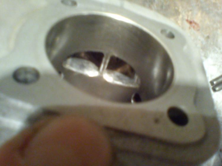

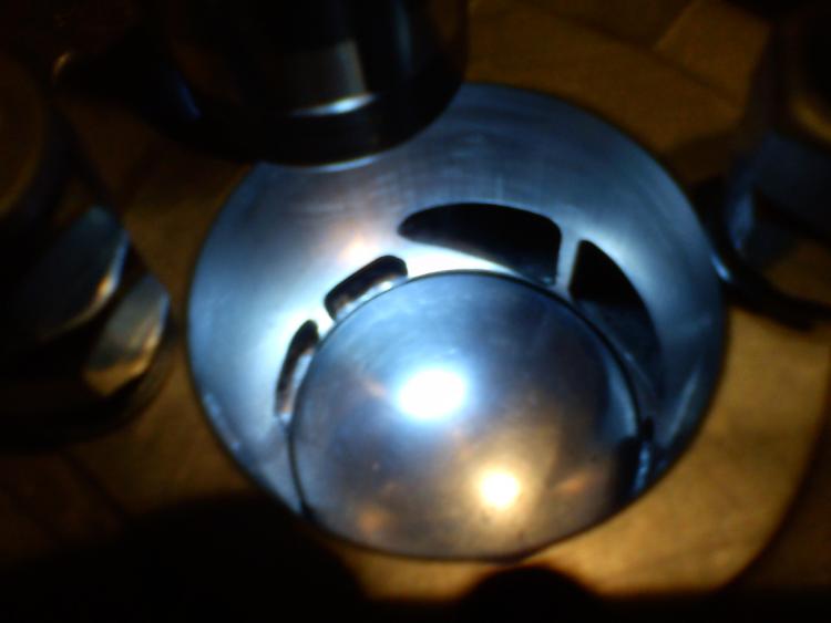

mat881 Posté(e) le 14 juin 2015 Signaler Posté(e) le 14 juin 2015 (modifié) il y a 2 ans , il était a 155 eu sur mxs . le meilleur raport prix/perfs du marché . Ouais je m'en souviens, l'année dernière on m'avais conseiller de l'acheter mais il commençais à être indisponible partout :rheuuu: ! Je serais curieux de savoir pourquoi Bidalot à arrêter la production de ce kit ! T'as réussi à régler ton squish ? J'ai entendu dire que sur le Bidalot il était trop haut et galère à régler ! Modifié le 14 juin 2015 par mat881

jimmy@ Posté(e) le 14 juin 2015 Auteur Signaler Posté(e) le 14 juin 2015 (modifié) Ouais je m'en souviens, l'année dernière on m'avais conseiller de l'acheter mais il commençais à être indisponible partout :rheuuu: ! Je serais curieux de savoir pourquoi Bidalot à arrêter la production de ce kit ! T'as réussi à régler ton squish ? J'ai entendu dire que sur le Bidalot il était trop haut et galère à régler ! sur celuis qui est sur le scoot , il y a pas de squish preconisé (stock) , c'est comme les kit fonte , une joint d'embase et c'est bon l'autre qui a le mono segment a ete raboté sur le haut du cylindre de 1.7mm pour remonté les diag et mettre une cale sous le cylindre et faire un squish de 0.8 mm ipone samourail . Modifié le 14 juin 2015 par jimmy10 1
mat881 Posté(e) le 14 juin 2015 Signaler Posté(e) le 14 juin 2015 sur celuis qui est sur le scoot , il y a pas de squish preconisé (stock) , c'est comme les kit fonte , une joint d'embase et c'est bon l'autre qui a le mono segment a ete raboté sur le haut du cylindre de 1.7mm pour remonté les diag et mettre une cale sous le cylindre et faire un squish de 0.8 mm ipone samourail . Ah dac donc celui qui est sur le scoot même avec un squish élevé il marche fort ?!
jimmy@ Posté(e) le 14 juin 2015 Auteur Signaler Posté(e) le 14 juin 2015 Ah dac donc celui qui est sur le scoot même avec un squish élevé il marche fort ?! oui , ça le derange pas :lol: 1
