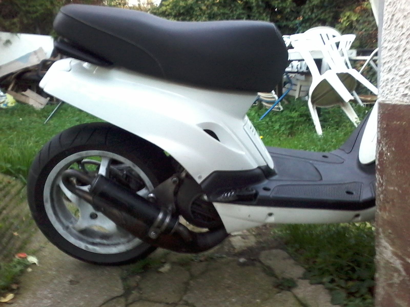

jimmy@ Posté(e) le 8 novembre 2015 Auteur Signaler Posté(e) le 8 novembre 2015 changement de pot pour un scr corse . mais grosse déception niveaux perfs , il est loin derriere le polini evo , il est limité dans les tours , il n'est pas du tout accordé a mon kit . par contre le scr + le parmakit tp race ça envois . en gros il n'estpas fait pour les kit pousser. dommage le look me plaisais bien . 2
jimmy@ Posté(e) le 8 novembre 2015 Auteur Signaler Posté(e) le 8 novembre 2015 il y a 58 minutes, tomMpower a dit : même en réglant? c'est reglé , gp , galets plus light + 2 gr sur le total des 6 et tendus les ressort d'embrayage , il est creux et pas coupleux , manque d'allonge et de pointe (sur mon kit) , mon pote avec ce pot + le parmakit marche nickel , mieux qu'avec le evo , il a le un le mien bref le scr est bien accordé avec le parma et le bida avec le evo . je remet mon pot , il y a pas photo entre les 2 , même si le scr est bien plus jolis et il fait du bruis , un beau bruis bien grave au ralentis , mais trop fort quant t'accélère. encore une fois je reste dans du matos eprouvé. et par la même , je prouve que l'embrayage artek k2 est un éxelent produit , malgré qu'ils sons nouveaux dans les fabriquant de pieces.
tomMpower Posté(e) le 8 novembre 2015 Signaler Posté(e) le 8 novembre 2015 il y a 34 minutes, jimmy10 a dit : c'est reglé , gp , galets plus light + 2 gr sur le total des 6 et tendus les ressort d'embrayage , il est creux et pas coupleux , manque d'allonge et de pointe (sur mon kit) , mon pote avec ce pot + le parmakit marche nickel , mieux qu'avec le evo , il a le un le mien bref le scr est bien accordé avec le parma et le bida avec le evo . je remet mon pot , il y a pas photo entre les 2 , même si le scr est bien plus jolis et il fait du bruis , un beau bruis bien grave au ralentis , mais trop fort quant t'accélère. encore une fois je reste dans du matos eprouvé. et par la même , je prouve que l'embrayage artek k2 est un éxelent produit , malgré qu'ils sons nouveaux dans les fabriquant de pieces. Un pote a acheté un artek K2 embrayage il m'a dit pareil très bon aussi ! Après c'était un teste à faire tu n'as rien perdu!

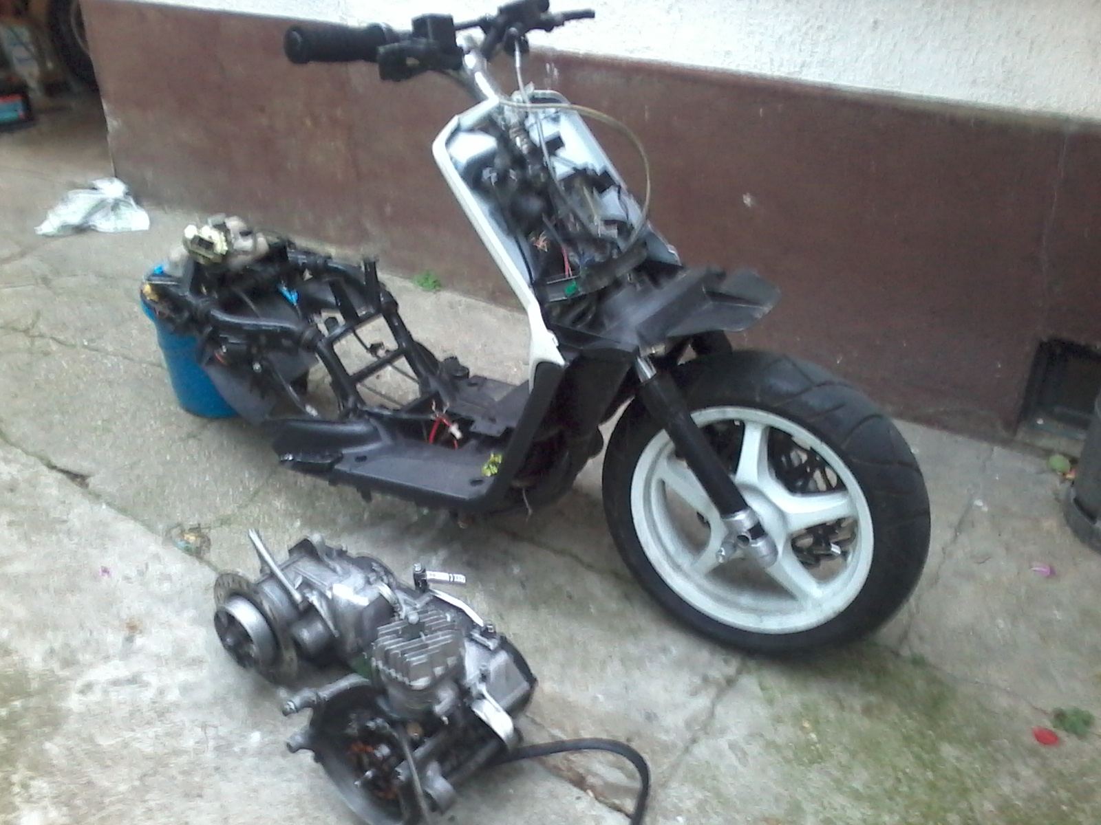

tomMpower Posté(e) le 16 novembre 2015 Signaler Posté(e) le 16 novembre 2015 À l'instant, jimmy10 a dit : la tof du jour Encore démonté?! Mdr pourquoi?

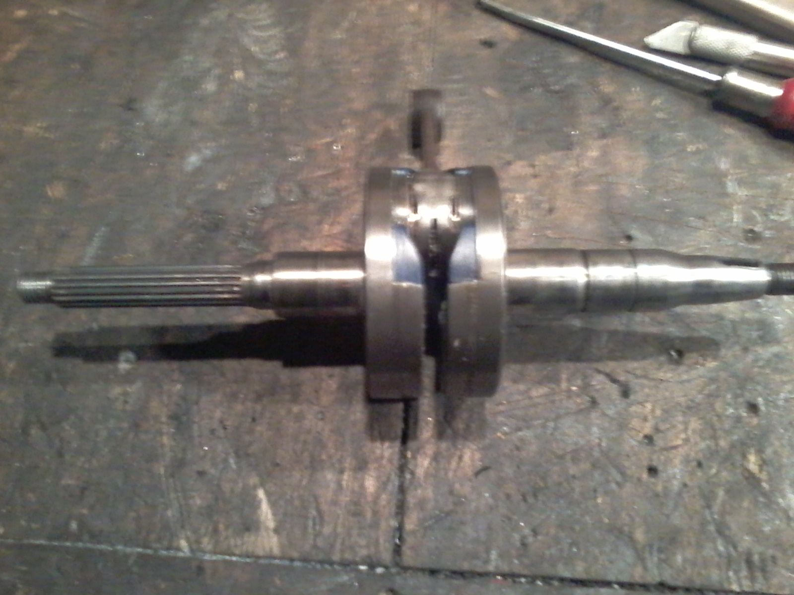

jimmy@ Posté(e) le 16 novembre 2015 Auteur Signaler Posté(e) le 16 novembre 2015 (modifié) démontage du moteur , roulement + vilebrequin hs (monté neuf il y a tour juste 1 ans ) sur paris , une societer fait le changement de roulements si c'est fait rapidement je fais reparé le polini hpc qui traine chez moi , si il y a trop d'attente je change le vilebrequin. que pensé vous du artek k2 ? Modifié le 16 novembre 2015 par jimmy10
tomMpower Posté(e) le 16 novembre 2015 Signaler Posté(e) le 16 novembre 2015 il y a 2 minutes, jimmy10 a dit : démontage du moteur , roulement + vilebrequin hs (monté neuf il y a tour juste 1 ans ) sur paris , une societer fait les realésage et change les roulements de tete de bièle , je tel demin pour avoir le tarif exacte (entre 10 et 60 eu) si c'est fait rapidement je fais reparé le polini hpc qui traine chez moi , si il y a trop d'attente je change le vilebrequin. que pensé vous du artek k2 ? Le bidalot et déjà mort ? Le artek j'ai entendu qu'il nettais pas top (enfin sava juste des rumeurs pas encore vue un casser....) .bizarre qui la lâcher! C'est quoi comme vilebrequin polini ? Le evo ? Y a du jasil aussi sur scootfast!
jimmy@ Posté(e) le 16 novembre 2015 Auteur Signaler Posté(e) le 16 novembre 2015 oui le vilebrequin bidalot , la bièle touche les masses. le k2 tient j'usqu'a 18000 tr/mn , je met pas une fortune dans un vilebrequin . 1
tomMpower Posté(e) le 16 novembre 2015 Signaler Posté(e) le 16 novembre 2015 À l'instant, jimmy10 a dit : oui le vilebrequin bidalot , la bièle touche les masses. le k2 tient j'usqu'a 18000 tr/mn , je met pas une fortune dans un vilebrequin tu dois taper fort dedans mdrr bah le jasil et pas chère 115 euros je croit.
jimmy@ Posté(e) le 16 novembre 2015 Auteur Signaler Posté(e) le 16 novembre 2015 je vais faire changé le roulement de tete de biele sur les vilebrequin polini (tof) et le bidalot . les tarif vons de 10 eu à 65 eu suivant le vilebrequin , 50 cm ou 500 cc ou 800 cc , ça reste raisonable vus le prix d'un vilebrequin polini. cette boîte fait aussi du réalésage et soudure alu , je vous met le lient . http://bouvetrectif.fr/index.html 1

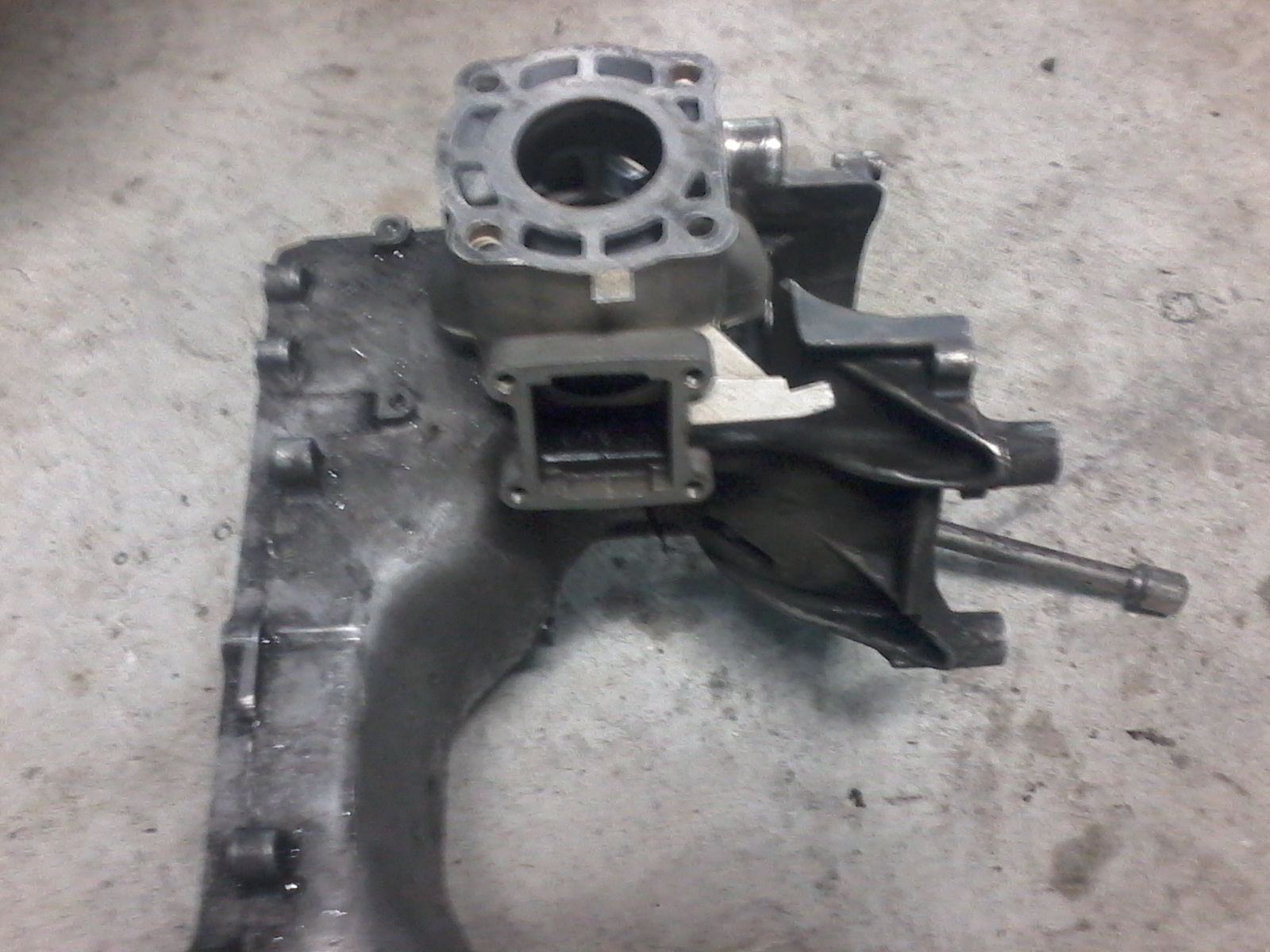

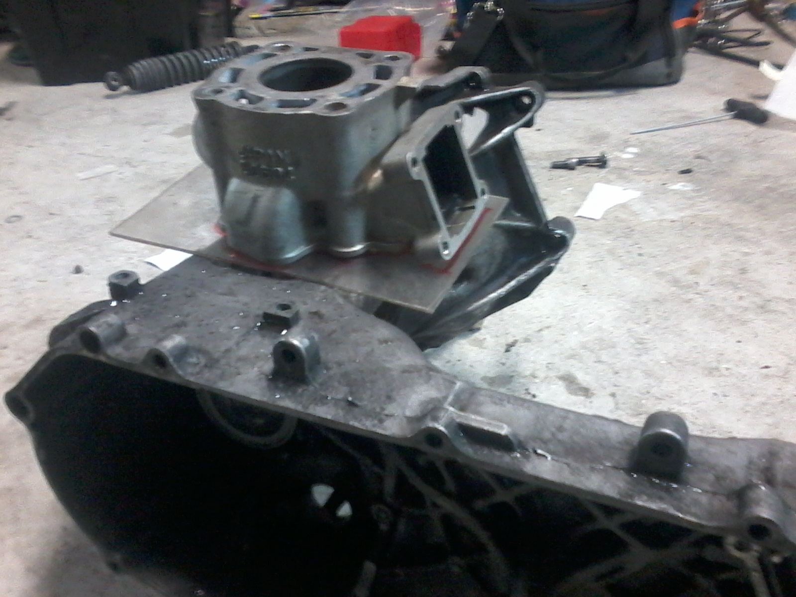

jimmy@ Posté(e) le 10 janvier 2016 Auteur Signaler Posté(e) le 10 janvier 2016 moteur Minarelli v lc en cour de fabrication , il y a du taf mais ça peut le faire. quelque tof de ce que ça pourrais donné . 2
