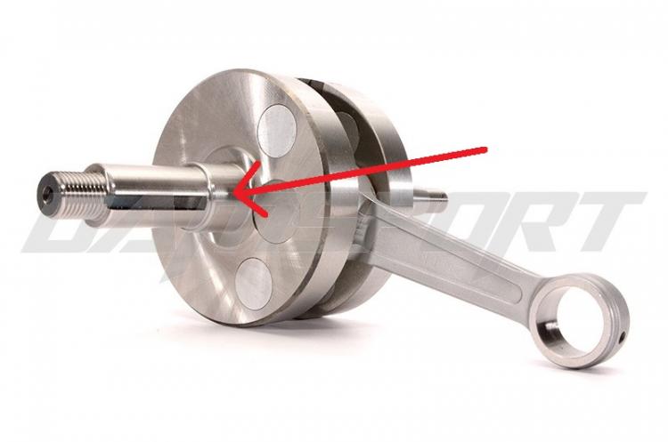

Voilà ce que c'est une soie, c'est la portée intérieure du roulement:
Tu confonds avec les masses du vilebrequin.
Les soies sont majorées, ça n'influe que sur le choit du roulement de vilebrequin:
Soies 18mm = roulements origine, 6303
Soies 20mm = roulements derbi, 6204
ah ok merci toujours bon a savoir  :cool2:
mais ça change vraiment quelque chose?
C'est loin d'être un facteur de solidité important non mais bon tant que ça se vends mieux avec des soies de 20 c'est bon  :siffle:
