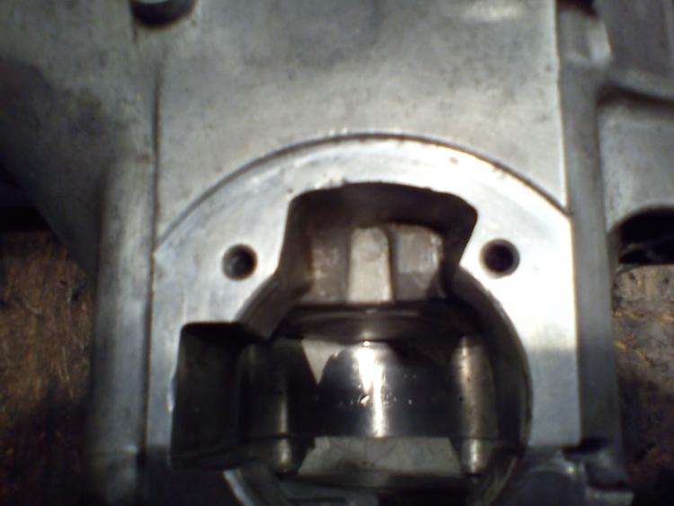

et sur rrd preparation il dise qu'il faut aligner les transfer au bas moteur si je l'est je serait obliger? car sa j'ai jamais fait et j'ai pas envie de faire nimporte quoi
sur mxs c'est marqué dispo le 28?
tous les site repousse la date scootfast recule la date depuis un ans , vus la tailles des transfers ç'est mieux d'aligné le bm .post-3426-0-93762600-1415362783_thumb.jp

tous les site repousse la date scootfast recule la date depuis un ans , vus la tailles des transfers ç'est mieux d'aligné le bm .attachicon.gifDSC00247.jpg
