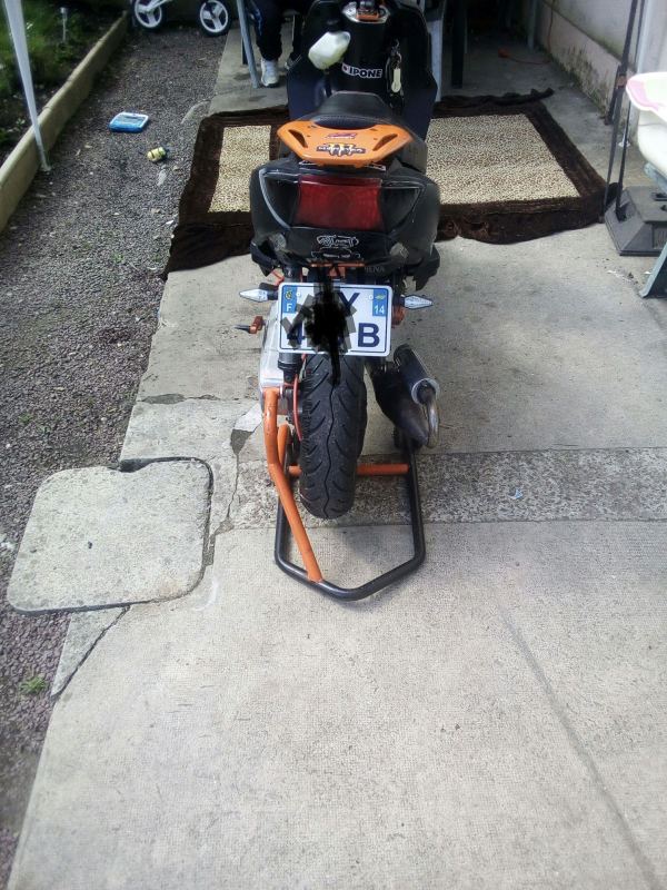

krisdu14 Posté(e) le 20 mai 2017 Auteur Signaler Posté(e) le 20 mai 2017 Bjmoto moto universelle cnc cadre de plaque d'immatriculation licence titulaire moteur plaque d'immatriculation support pour yamaha kawasaki apriliahttp://s.aliexpress.com/2UFZnu2i (from AliExpress Android) Voilà petit photo avec la plaque posé.on voi que sa mai bon sa évite l'amande de 135 euro Et sur le même cie j'ai pris sa pour mon père un autocollant plastifier de sa moto
Warrick Posté(e) le 21 mai 2017 Signaler Posté(e) le 21 mai 2017 (modifié) Sur le lien que tu ma donne le prix est en dollars $ toi ta pris en orange il est plutôt mat ou brillant ou à du mal à se rendre compte. Fiable j'ai jamais commandé sur Aliexpress et le montage des clignotants c'est simple ou pas ? Par contre le support tu le fixe comment sur le passage de roue du scoot ? Modifié le 21 mai 2017 par Warrick
krisdu14 Posté(e) le 21 mai 2017 Auteur Signaler Posté(e) le 21 mai 2017 Normalement dans les paramètres tu peux changer et m'être en euro.il est Orange brillant. Cité fiable déjà commander pas mal de foi sur ce cite. Oui les clignotants tu as juste à les mètre et vissé et à brancher à la place de tes anciens clignotant. Moi j'ai mis des visse AVC une grosse rondelle dérrier mai le mieux serait de m'être une plaque de l'autre côté pour bien le maintenir ceseque je vais fair moi
Warrick Posté(e) le 22 mai 2017 Signaler Posté(e) le 22 mai 2017 ou alors je peux essayer de le fixer la ou viens se visser les 2 vis de fixation de la bavette sur mon Aerox 1

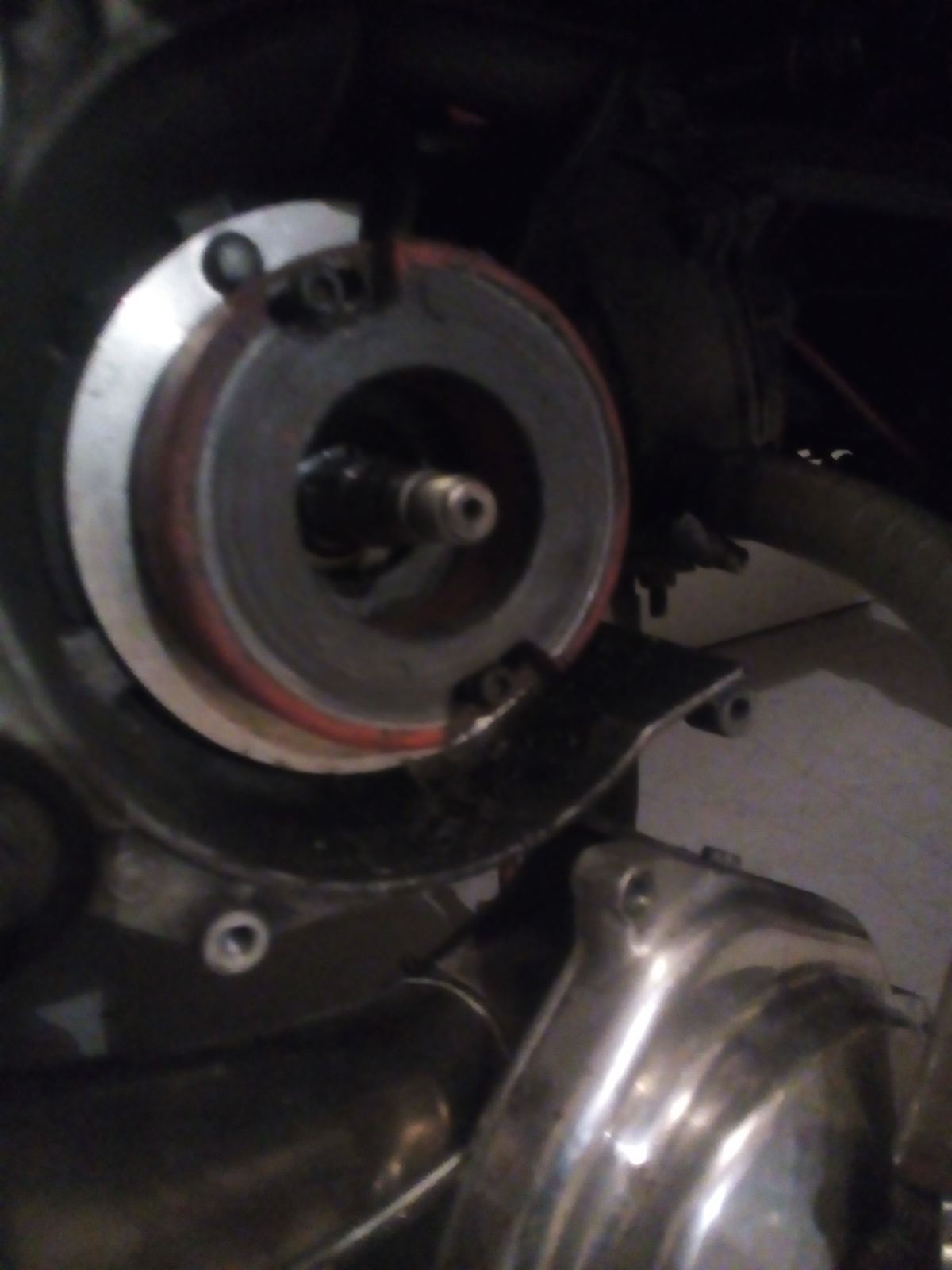

krisdu14 Posté(e) le 22 mai 2017 Auteur Signaler Posté(e) le 22 mai 2017 Mvt dd de la grosse daube apre mes souci de perçage réglé voilà dans l'état qu'il est actuellement . regardé pourtant 1 semaine apre montage du nouveau vilebrequin et tôt été nickel.la j suis dégouté
thierryt Posté(e) le 23 mai 2017 Signaler Posté(e) le 23 mai 2017 La platine a frotter dessus ? Pourquoi de la grosse daube ?
Max Blackbird Posté(e) le 23 mai 2017 Signaler Posté(e) le 23 mai 2017 oou sont les taquets de la pompe à eau?
thierryt Posté(e) le 23 mai 2017 Signaler Posté(e) le 23 mai 2017 il y a 1 minute, jeff lee a dit : oou sont les taquets de la pompe à eau? Sur la platine qui a etais démonter suppose
krisdu14 Posté(e) le 23 mai 2017 Auteur Signaler Posté(e) le 23 mai 2017 @jeff lee mdr quelle question tu veux qu'il soit ou? Oui ça a frotté va savoir pk .ça me soule que des merde de pui que j'ai cette allumage
krisdu14 Posté(e) le 23 mai 2017 Auteur Signaler Posté(e) le 23 mai 2017 Là platines et griffé à l'intérieur donc ça a du bougé et venir frotté
jahman Posté(e) le 23 mai 2017 Signaler Posté(e) le 23 mai 2017 (modifié) il y a 7 heures, krisdu14 a dit : Là platines et griffé à l'intérieur donc ça a du bougé et venir frotté ton vilebrequin a du bouger a cause de ton variateur qui tremblais , il a du ce désentrer . tu peux griffer les roulements si ils flotte , ou le carter un peu au cutter,ou un léger coup sur le carter pour faire un faud rond invisible a l'oueil sinon ça a taper trop fort. Modifié le 23 mai 2017 par jahman
krisdu14 Posté(e) le 24 mai 2017 Auteur Signaler Posté(e) le 24 mai 2017 Non mai je pense savoir pk ces à cause de l'ancien vilebrequin qui été HS et sur le qu'elle la platine avait bougé plusieurs foi.quand j'ai remonté la platine sur le nouveau vilebrequin j'ai pas fai gaffe à commen il été avent de le monté Ce matin commande du variateur

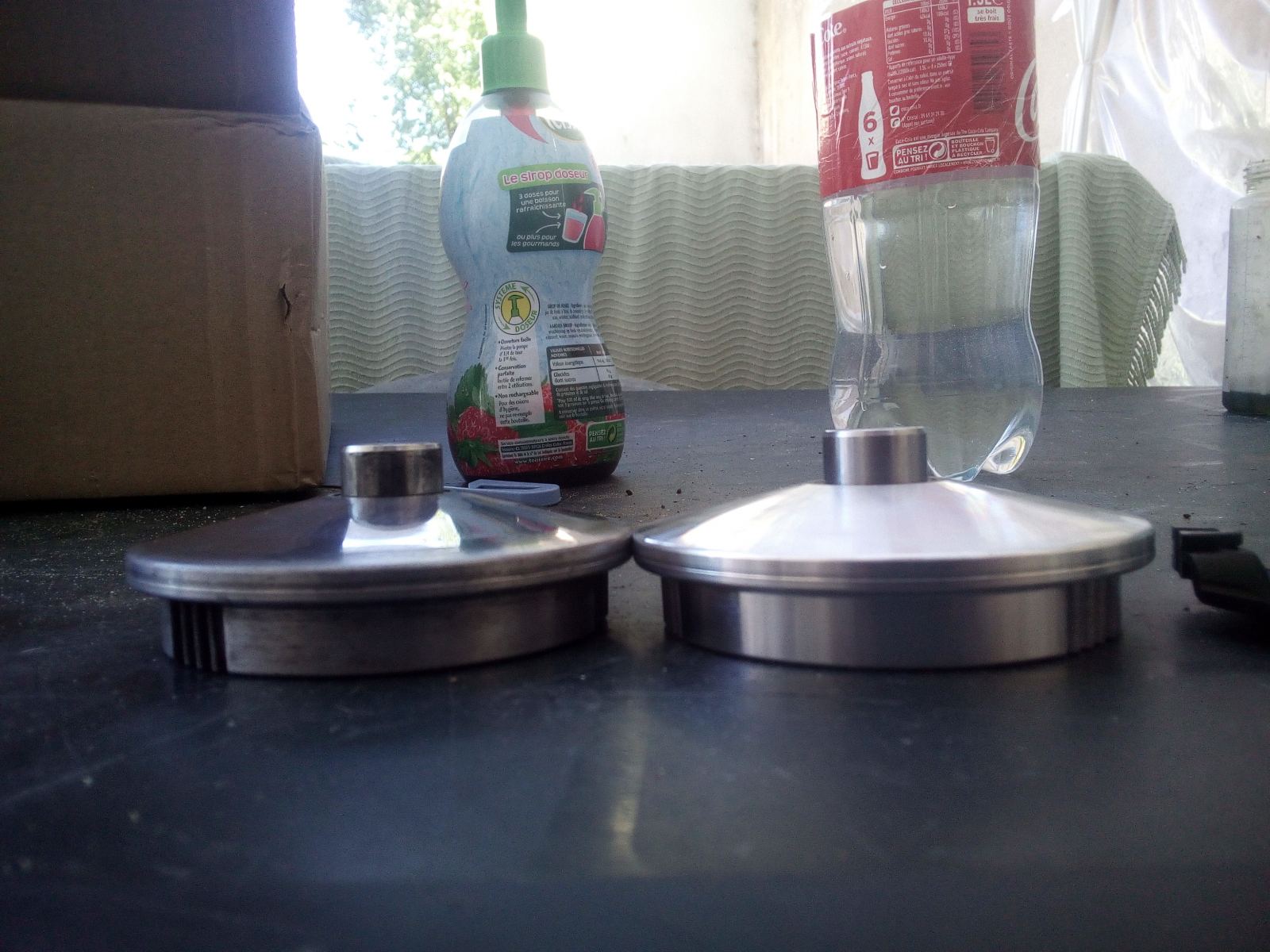

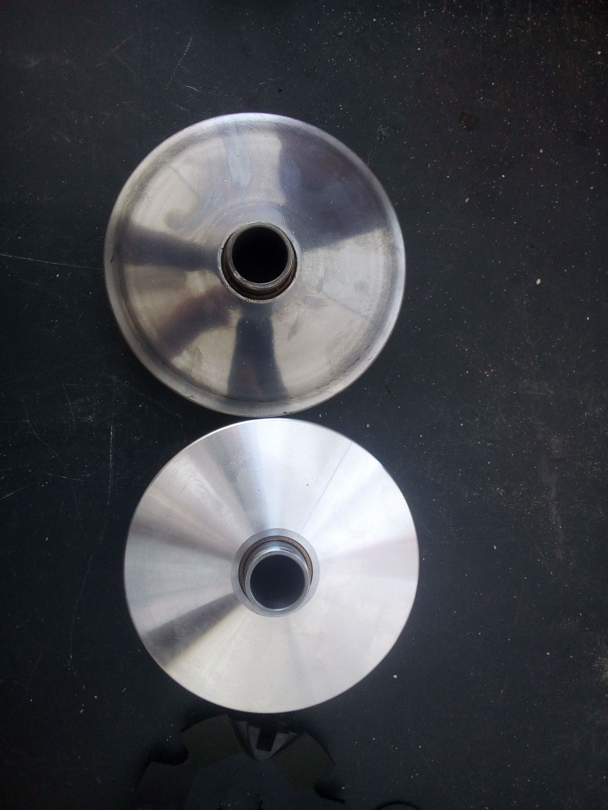

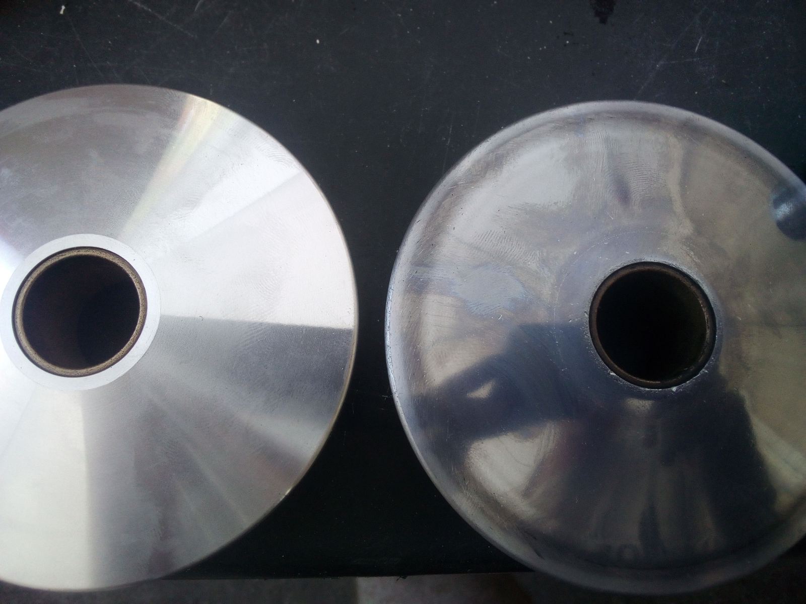

krisdu14 Posté(e) le 26 mai 2017 Auteur Signaler Posté(e) le 26 mai 2017 Voilà nouveau vilebrequin malossi multivar reçu . 1
