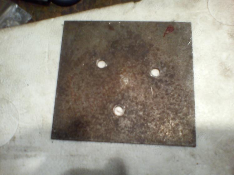

un plaque de métal 10x10 cm 1.5 mm d'épaisseur , tu perce 3 troues et le tours est joué ...
Et ensuite, tu fais un trou au centre que tu taraude ?
Parce qu'il faut pousser sur l'axe pour tirer le volant.

je laisse comme elle ai , en la vissant avec 3 vis sur la cloche , elle pousse sur l'axe du vilebrequin et la cloche sort , tout simplement , et c'est efficace cette semaine elle m'a pas mal servis :D .

Comment tu peux appuiyer sur l'axe du vilebrequin sachant qu'aucun des trous n'est centré sur l'axe ?
Soit j'ai mal compris, soit je vois mal le positionnement de ta plaque.
Mais je prends ton idée, je vais essayer de trouver une plaque, c'est pas gagné, à part des planches de bois, j'ai pas grand chose chez moi...
le vilebrequin prend apuis sur la plaque au centre des 3 trous  (en rouge) post-3426-0-41681300-1416515019_thumb.jp
et quant tu visse la plaque sur la cloche , ça tire cette dernière , si je perce au millieux c'est mort .
le bois je doute , des fois je la vois légèrement de vouté en 1.5 mm , une de 2 mm serais parfaite .
pas obligé de prendre aussi  grand (j'ai pris ce que j'avais ) la limite c'est les 3 trous une 6x6 cm ça le fait .
Je pense avoir compris.
Tu appuie la plaque où il y a le cercle rouge sur l'axe du vilebrequin qui dépasse de la cloche ?
Ensuite tu serres tes trois vis et ça sort.
Mais il sort assez l'axe ? o_O
J'ai un gros doute là...
oui c'est sa
oui il sort assé , je l'ai encore fait hier .
Voilà j'ai tester ta méthode jimmy , sa n'a pas marcher sur moi .
Si la grille et plier c'est a cause des vis que j'ai séret au max ! Le découpage a était fait a la meuleuse . Et les trous a la perceuse . Enfin voilà .. Regarde la vidéo en entiere et dit moi quoi ..
Ta plaque a l'air tordue de partout, elle ne devait pas être assez épaisse je pense. ;)
Edit : Perds pas le boulon en or surtout. :lol:
Tkt j'ai tout de côté , ma plaque fesais 1mm ( j'ai pas mieux :( ) j'ai tout tenté pour le faire sauté , c'était impossible .. et la plaque est tordu a cause des vis que j'ai séret de toute mes forces .. ( LA PUISSANCE DE HULK ) :D
