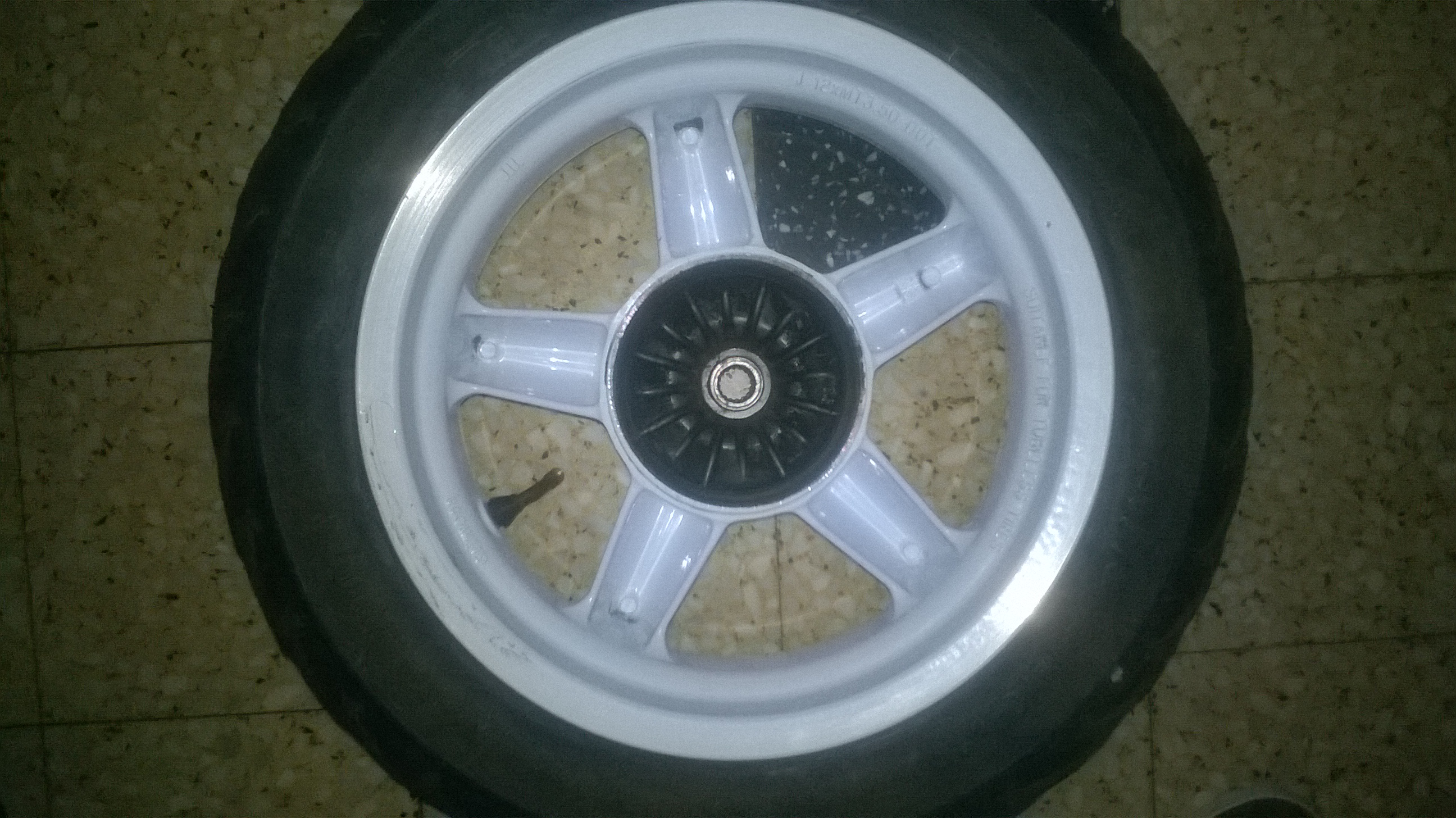

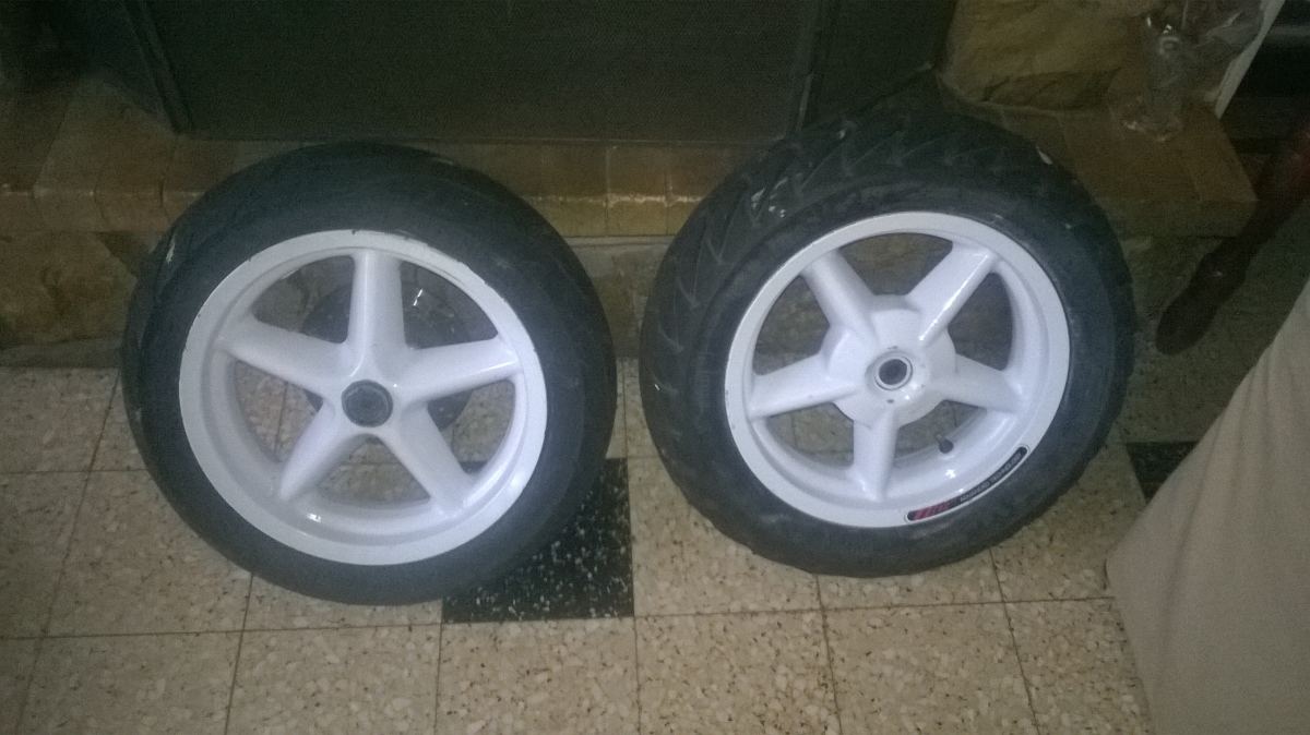

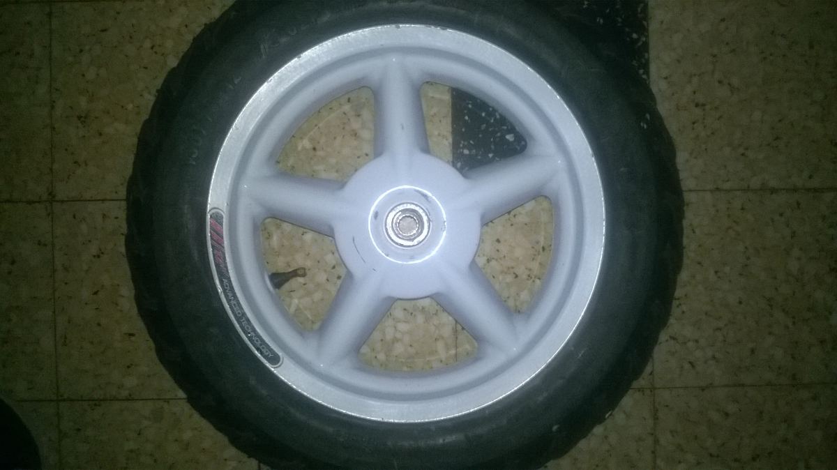

tomMpower Posté(e) le 31 août 2015 Auteur Signaler Posté(e) le 31 août 2015 Hey les potes j'ai eu de nouvelle roulette pour le spirit! vu que mais jante sont assez usé (peinture,et l'intérieur de la jante arriére).Bon pour le moment ils sont en cour de nettoyage donc hein vous douté bien a chaque fois je récup un truc c'est crasseux lol .J'ai fait un echange de plusieurs pièces qui servé pas (big valve doppler,réservoir spirit ancien,un couvre guidon bcd,amortisseur bleu et un embrayage polini etat neuf mais sans ressort (le speed clutch je trouvais plus les ressort mdrrr).Bon j'ai une tofs de la jante arriére nettoyé/polishé qui la veut?
jimmy@ Posté(e) le 31 août 2015 Signaler Posté(e) le 31 août 2015 D'après mon potes et Jimmy il est très costaud! Il y eu a tiré dans la gueule pas mal de temps et l a pas bronché!c'est un bon kit , je l'ai garder + d'un ans et je l(ai eu d'occasion , mon voisin l'as encore (il a changé pour le mxs et le garde en kit de secourt). 1
tomMpower Posté(e) le 31 août 2015 Auteur Signaler Posté(e) le 31 août 2015 Je balance les tof finalement me suit mi se matin sur la jante avant! Et c'est good! Bon y a du avoir du liquide de frein sur la peinture mais bon on vas pas faire la fine bouche.... c'est un bon kit , je l'ai garder + d'un ans et je l(ai eu d'occasion , mon voisin l'as encore (il a changé pour le mxs et le garde en kit de secourt). Oe j'y pense a ceux kit ! mais pour l'instant sa reste comme sa ,je verrais sa un peu plus tard!Du coup les modif a suivre sur le spirit! (pareil je sais pas encore quand...j'ai un stage dans 2 semaine et si j'ai une couille je suis cuit pour y aller après j'ai encore le rocket mais faut le finir un peu aussi)-Changement de la transmission par un 13/42 ovetto primaire origine, vidange d'huile forcément! je change de transmis car la mienne et HS et ronrone et siffle un peu et elle dur a la roue-Changement des mâchoire de frein par des neuves tant que à faire (si je peux)-Et changement de pneu pour l'arriére sur la nouvelle jante car il ont du tapé des burn avec elle lisse d'un coté pfff ,mais mon pneu arriére sur ma jante actuelle et quasiment neuf (il a 8000km et oe jfai attention lol),donc y aura un démontage/remontage du pneu que je ferais faire.....-Changement des baton de fourche par des blanc et en même temps montage de la nouvelle jante....Mais ancienne pièces seront nettoyé et revendu pas chére sa feras un peu d'argent .Baton de fourche poli etc..... 2
