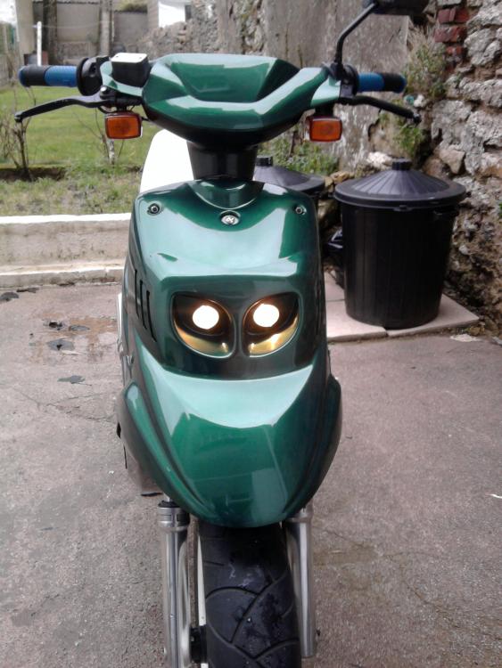

tomMpower Posté(e) le 4 décembre 2014 Auteur Signaler Posté(e) le 4 décembre 2014 Propre le spirit merci :cool: c'est cool ;)
YasunBooster Posté(e) le 4 décembre 2014 Signaler Posté(e) le 4 décembre 2014 Vraiment propre j'aime bien, sobre et beau :cool2: :love: 1
tomMpower Posté(e) le 4 décembre 2014 Auteur Signaler Posté(e) le 4 décembre 2014 Vraiment propre j'aime bien, sobre et beau :cool2: :love: merci :cool2:
jimmy@ Posté(e) le 4 décembre 2014 Signaler Posté(e) le 4 décembre 2014 :cool2: , seul petit truc qui vas pas , les poignée orange . :huh:
tomMpower Posté(e) le 4 décembre 2014 Auteur Signaler Posté(e) le 4 décembre 2014 :cool2: , seul petit truc qui vas pas , les poignée orange . :huh: :lol: les bleu sa n'allait pas non plus hein et en plus il était arraché une histoire de gout j'ai mis les orange car j'ai amortisseur orange ;)
