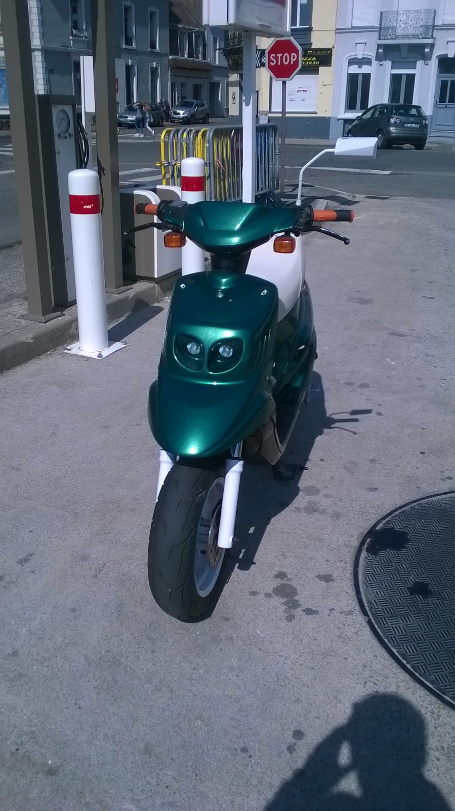

tomMpower Posté(e) le 7 avril 2016 Auteur Signaler Posté(e) le 7 avril 2016 Yep yep les gars bon bah depuis 2 jours le rocket et dehors sous une genre de véranda (mais pas fermer)donc je l'ai emballé dans une grande bache et mis une housse spécial moto (soit disant étanche.) Mais j'ai préférer assurer avec la bache ... Fautes de place pas le choix ... Juste avant j'ai rouler avec et comme j'avais des galets réglable 4,4gr donc j'ai acheté et mis des 4,5gr neuf artek ... (même pas rouler pour essayer mais bon). 2
nathan 2917 Posté(e) le 7 avril 2016 Signaler Posté(e) le 7 avril 2016 cool il doit bien roulé ce petit rocket qui fait un bruit d'origine au ralentit mdr
tomMpower Posté(e) le 7 avril 2016 Auteur Signaler Posté(e) le 7 avril 2016 Ta vue il fait pas de bruit mon pti scoot mais il fait plus de bruit quand tu accélère .
nathan 2917 Posté(e) le 7 avril 2016 Signaler Posté(e) le 7 avril 2016 oui mais au ralentit on dirais un pot d'origine par contre le spirit on entend bien que c'est pas d'origine
tomMpower Posté(e) le 7 avril 2016 Auteur Signaler Posté(e) le 7 avril 2016 Oe chepas pourquoi le spirit a toujours plus claqué, même avec avant le pot doppler s3r sur le spirit (maintenant sur le rocket) et bien un bruit énorme mdr Pourtant joint pot toujours neuf etc...

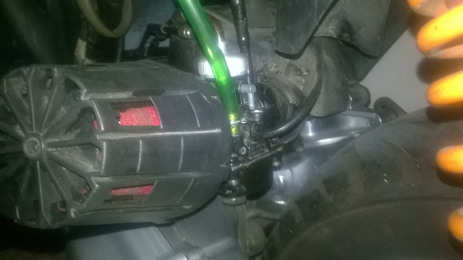

tomMpower Posté(e) le 14 avril 2016 Auteur Signaler Posté(e) le 14 avril 2016 (modifié) Hello bon aujourd'hui j'ai mis le spirit en 19 Dell'Orto black Racing gp 78 aiguille w7 boisseaux de 40 avec cornet malossi e5 ... Mais sa marche super bien mon bas régime et bien meilleur, le but étant de voir si mon 17,5 ne me fait pas énormément consommer pour rien ! Sur le 17,5 j'ai repérer "une couille" le clip et au premier cran tout en haut .... Et gp 90 le souci je consomme assez fortement (4l 50km environ en roulant tranquille mais bon ^^) . Alors que le carburateur quand il est livré il n'a pas le clips en haut.... Donc soit je remet le 17,5 en baissant d'un cran et je baisse le gp a 85 je suis un peu en doute en fait . Ou alors j'attends la baa de mon pote et je la prépa .... Pour le 19. Modifié le 14 avril 2016 par tomMpower 1
jimmy@ Posté(e) le 14 avril 2016 Signaler Posté(e) le 14 avril 2016 remet l'aiguille au millieux et redescend en gp . 1
tomMpower Posté(e) le 14 avril 2016 Auteur Signaler Posté(e) le 14 avril 2016 Je pense faire sa.... Met il y a 5 cran donc donc tu le mettrais au 2 ou au 3 eme? Le gicleur je pense tourner en 85 ou 80 du coup ....
tomMpower Posté(e) le 15 avril 2016 Auteur Signaler Posté(e) le 15 avril 2016 Donc re les potes comme j'aime plus les cornet.... Hey alors sa dérange?! bref ! Demain je remonte le 17.5 avec -gp 85 -2 eme cran en partant du haut aiguille A12 Avant j'avais sa ! -gp de 90 -Aiguille A12 clips tout en haut Sauf si il pleut je fous rien ! 3
Leesion Posté(e) le 15 avril 2016 Signaler Posté(e) le 15 avril 2016 Hâte de savoir le résultat sur la conduite 2
tomMpower Posté(e) le 15 avril 2016 Auteur Signaler Posté(e) le 15 avril 2016 Je vous tien au jus les potes ! 1
tomMpower Posté(e) le 16 avril 2016 Auteur Signaler Posté(e) le 16 avril 2016 (modifié) Nouveau réglage presque concluant ! Le 17,5 gicleur 85 aiguille au 2eme cran pas mal encore un molasson et encore l'engorgement a bas régime mais moins de pampapmamm a 10km/h . J'ai donc ouvert ma visse d'air de 0,5tr la il y a eu un bon changement! Meilleur réaction a l'accélération! Le ralentit a donc remonter (il est presque serrer à fond) donc je vais desserer jusqu'à a obtenir le résultat souhaiter ! Alors j'ai alléger légèrement mais galet en 5,5gr au lieux de 5,7gr pas vraiment sentit une énorme différence . Bon j'y suis presque les potes ! Lol Modifié le 16 avril 2016 par tomMpower 4

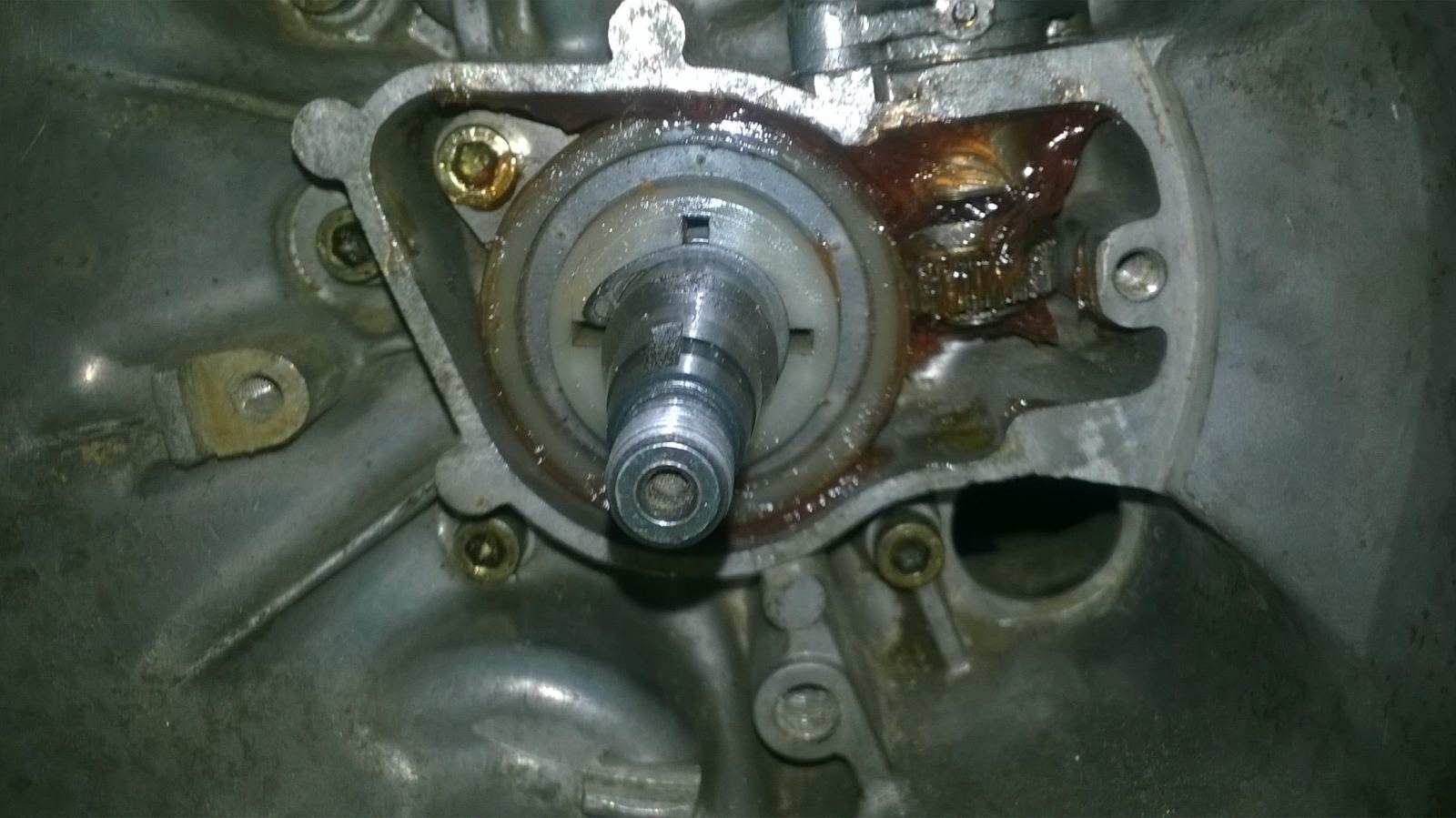

tomMpower Posté(e) le 21 avril 2016 Auteur Signaler Posté(e) le 21 avril 2016 Yo montage de la pompe a huile sur le bloc polis et graissage .... 2
nathan 2917 Posté(e) le 21 avril 2016 Signaler Posté(e) le 21 avril 2016 Manque ce foutu piston mdr 1
