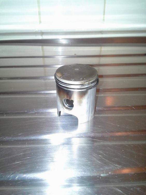

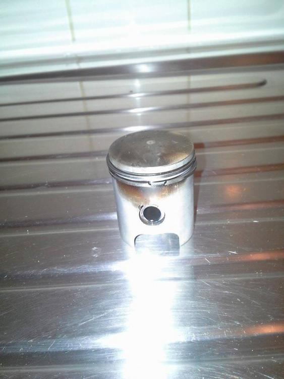

gege60 Posté(e) le 27 décembre 2014 Signaler Partager Posté(e) le 27 décembre 2014 bjr a votre avis le piston est bon a changé,car le scoot démarre roule bien su le depart met au bout de 5 minute perte de puissance et c'est coupé net et impossible a démarré sauf au bout 1heure.jpense que mon piston a chauffé,sinon mon cylindre est propre.et un avis savoir pk il serait comme sa .car je roule au mélange directement merci Lien vers le commentaire Partager sur d’autres sites More sharing options...
Alain Posté(e) le 27 décembre 2014 Signaler Partager Posté(e) le 27 décembre 2014 Ton piston n'a l'air d'être marqué nulle part, donc il ne devrait pas y avoir de raison de le changer. Après, tout dépend des kilomètres qu'il a. Pour ton souci de puissance, qu'est ce que tu as comme pièces sur ton scoot? Lien vers le commentaire Partager sur d’autres sites More sharing options...
gege60 Posté(e) le 27 décembre 2014 Auteur Signaler Partager Posté(e) le 27 décembre 2014 bin le piston a en gros 700km il venait d'être changé avec le cylindre ,sur le tete du piston il y a quelque petit eclat met pas grand chose 2/3 ptit coup ,sur le scoot il y a carburateur 17.5 pot conti galet de 5g ressort blanc doppler et embrayage jaune et c une bougie b7. dapres vous pk le scoot se couperai net en marche ,et refuse de redemaré aussitot. Lien vers le commentaire Partager sur d’autres sites More sharing options...

Charlow Posté(e) le 28 décembre 2014 Signaler Partager Posté(e) le 28 décembre 2014 Salut, ton piston a l'air normal je trouve. Tu peux décrire tous les symptomes que t'as eu avant ta panne? Si t'en as eu bien sûr :p 1 Lien vers le commentaire Partager sur d’autres sites More sharing options...

tomMpower Posté(e) le 28 décembre 2014 Signaler Partager Posté(e) le 28 décembre 2014 bin depuis quelque temp il a du mal a démarré même a chaud,et hier j'ai ete faire un tour et au bout de 1km environ le scoot roulait a 70km,et après un stop il passait pas les 35 et d'un coup a calé net j'ai voulu le redémarré met rien,il a fallu attendre 1h pour qu'il redémarre,j'ai retenté et au bout de 200m bin recalé en roulant.dessus il y a une bougie b7 estce que c'est bon ,ou faudrait il une b8,et juste une question j'ai un fusible qui est proche de la batterie estce que je peux l'enlevé et branché en direct ss passé par un fusible passe sur une b8 sa seras mieux, ton piston est pas mal encrasser en dessous des segment pour 800km sinon il a pas l'air d'avoir morflait (moi je changerais juste les segments) 1 Lien vers le commentaire Partager sur d’autres sites More sharing options...

jimmy@ Posté(e) le 28 décembre 2014 Signaler Partager Posté(e) le 28 décembre 2014 ton piston n'a rien à part le trace d'usure mais c'est normal , la prochaine fois qu'il te le fait , touche la bobine ht , si elle est très chaude change la . met une br8 voir une 9 . Lien vers le commentaire Partager sur d’autres sites More sharing options...
