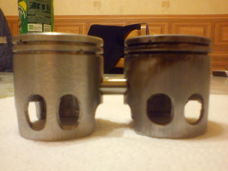

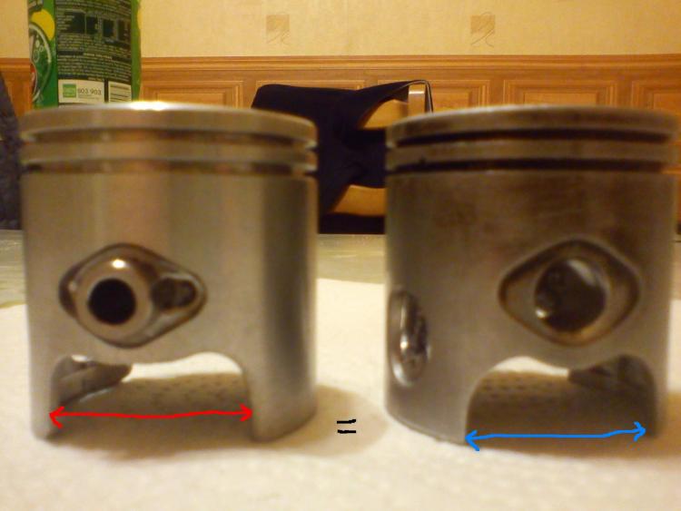

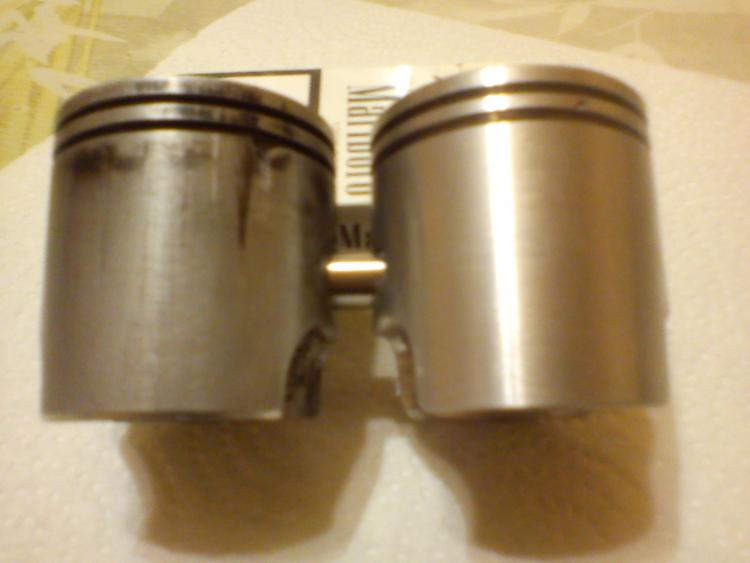

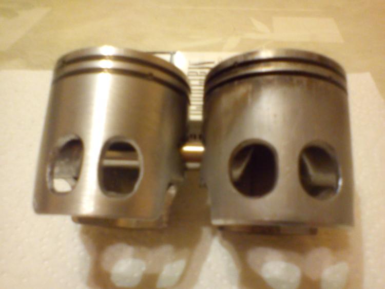

comme on peut le voir sur les tofs , c'est quaziment les mêmes (le bidalot est le + crade , l'autre est neuf) les gorges de segments sons les mêmes 1.5mm sur le bord et 1.2 mm dans le fond de gorge , l'ergot est au même endroit (en haut , je sait plus comment on dit) il y a qu"aux niveaux des ouverture laterale qui était bien + grandes sur le bidalot , j'ai retravaillé le piston neuf pour avoir les mêmes .

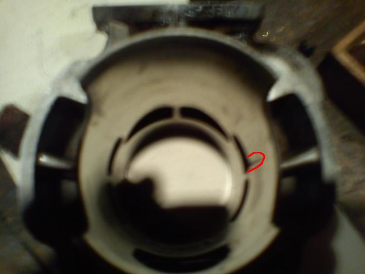

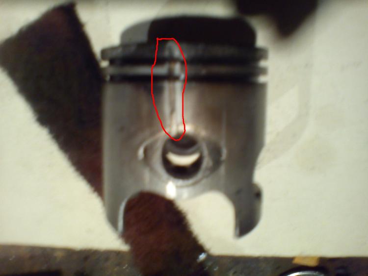

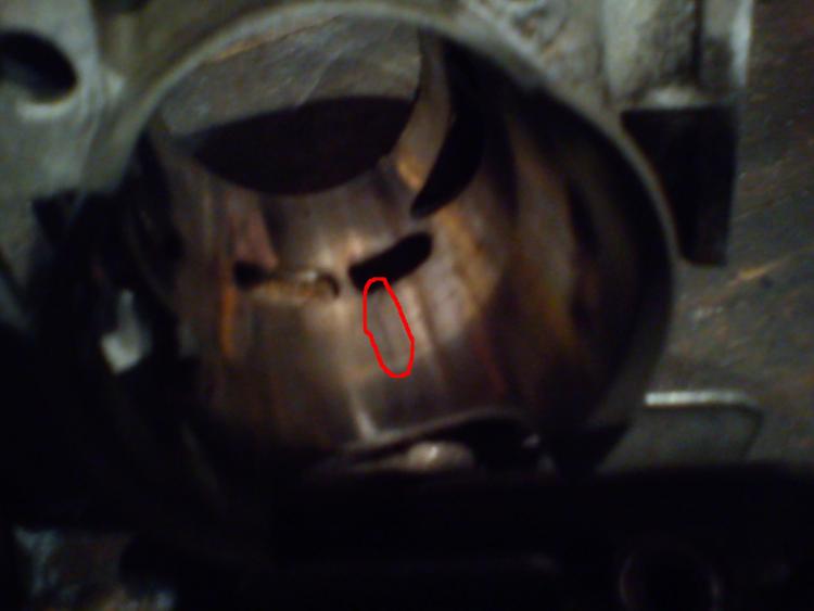

un petit apperçut du cylindre et du piston , qui lui est hs , le cylindre est sauvable la raillure est light
demin j'y passe un coup de rodoir et c'est bon .post-3426-0-44010700-1424462872_thumb.jppost-3426-0-02213600-1424462886_thumb.jppost-3426-0-44996100-1424462905_thumb.jp
sur la dernière tof c'est des reflrts et pas toute une serie de raillures ,elle est entouré de rouge .

ouf ! le piston a tout pris  :cool2:
