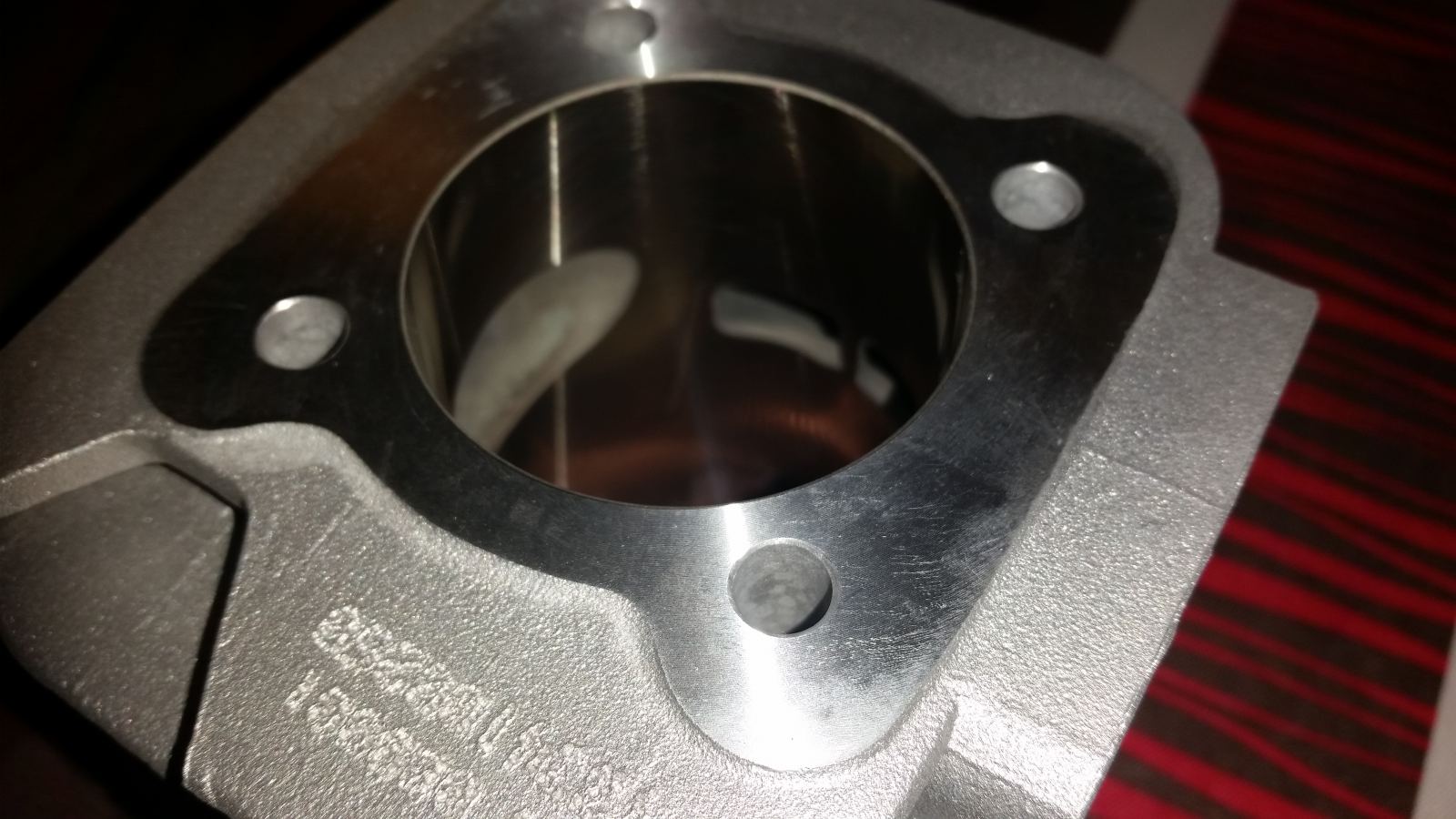

jimmy@ Posté(e) le 29 novembre 2015 Signaler Posté(e) le 29 novembre 2015 c'est la pate à joints qui à fondus , c'est pas du gras , on ne met pas de pate a joints sous la culasse , c'est trop chaud , déja sur une bride de pot la caf rouge ou blanche ne tient pas , alors imagine autour de la chambre de combustion. remet un joint fait pour la culasse , ça t'evitera tout ces ennuie .
Leesion Posté(e) le 29 novembre 2015 Auteur Signaler Posté(e) le 29 novembre 2015 il y a 10 minutes, jimmy10 a dit : c'est la pate à joints qui à fondus , c'est pas du gras , on ne met pas de pate a joints sous la culasse , c'est trop chaud , déja sur une bride de pot la caf rouge ou blanche ne tient pas , alors imagine autour de la chambre de combustion. remet un joint fait pour la culasse , ça t'evitera tout ces ennuie . Ca m'avais l'air assez liquide pour de la patte a joints. Je sais que ca tiens pas la patte a joints mais c'est matt et Tom qui m'ont dit que sa allé le faire. Avant je montais les joints sans patte a joint et ca toujours fuit au bout de 400 bornes. En gros ca fait 6 mois que je galère et je suis sans arrêt en train de faire mes joints cylindre
tomMpower Posté(e) le 30 novembre 2015 Signaler Posté(e) le 30 novembre 2015 il y a 9 heures, jimmy10 a dit : c'est la pate à joints qui à fondus , c'est pas du gras , on ne met pas de pate a joints sous la culasse , c'est trop chaud , déja sur une bride de pot la caf rouge ou blanche ne tient pas , alors imagine autour de la chambre de combustion. remet un joint fait pour la culasse , ça t'evitera tout ces ennuie . il y a 8 heures, Leesion a dit : Ca m'avais l'air assez liquide pour de la patte a joints. Je sais que ca tiens pas la patte a joints mais c'est matt et Tom qui m'ont dit que sa allé le faire. Avant je montais les joints sans patte a joint et ca toujours fuit au bout de 400 bornes. En gros ca fait 6 mois que je galère et je suis sans arrêt en train de faire mes joints cylindre Sa sentais l'huile ? C'est vrai que j'avais pas penser que sa puisse fondre ,change le ceux cylindre ta que des emmerde .Mais toi un top perf black trophy ou un polini sport fonte et tu serras tranquille .
Leesion Posté(e) le 30 novembre 2015 Auteur Signaler Posté(e) le 30 novembre 2015 Mais vue que j'ai un kit alu la température de la culasse et de 70 donc ça devrais tenir u que la patte à joint supporte jusqu'à 250
jokerboss Posté(e) le 30 novembre 2015 Signaler Posté(e) le 30 novembre 2015 (modifié) La température de la culasse sous le plot de bougie est aux alentours des 130 - 170° Si tu fais des joints de culasse souvent c'est que soit ta culasse ou le plan de joint du cylindre n'est pas plan , soit ton serrage de culasse est mauvais , soit c'est tout en même temps. pour plus de fiabilité un squish superieur a 0,9 peut aussi aider . Si tu fais régulierement de la mecanique investit dans une clef dynamometrique 0-25 nm que tu gardera toute ta vie. Verifie la planéité de ta culasse et du plan de joint de ton cylindre , n'importe quel usineur te le verifira gratos si tu n'a rien pour le faire Il ne faut pas mettre de la pate a joint avec un joint de culasse. Modifié le 30 novembre 2015 par jokerboss supplément 1

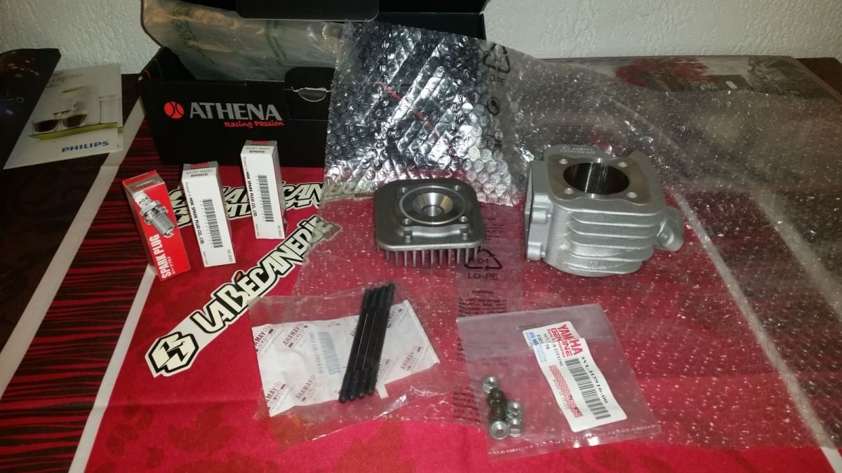

Leesion Posté(e) le 17 décembre 2015 Auteur Signaler Posté(e) le 17 décembre 2015 Salut a tous J'ai recu mon colis en 48h comme prévu. Merci a Altec Racing 2
tomMpower Posté(e) le 17 décembre 2015 Signaler Posté(e) le 17 décembre 2015 Sava envoyer du pâté moi jdit
mat881 Posté(e) le 18 décembre 2015 Signaler Posté(e) le 18 décembre 2015 Ahhh bon choix, Altec Racing sont au top !
mat881 Posté(e) le 18 décembre 2015 Signaler Posté(e) le 18 décembre 2015 il y a 45 minutes, jimmy10 a dit : c'est un athena racing ? Oui on voit la rainure pour le joint de culasse
