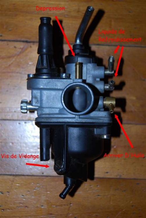

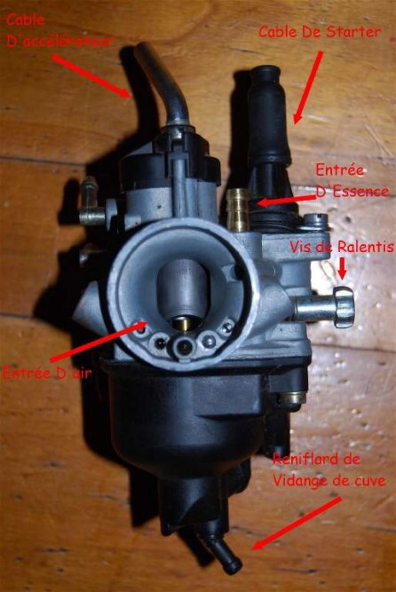

Pour le carburateur je le trouve médiocre c'est pourtant un Dell'Orto 17,5, bref je vois pas où brancher la durite essence, d'huile et decompression!

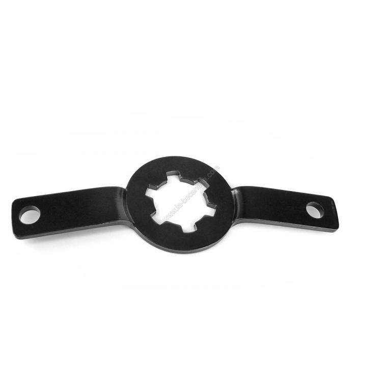

pour changer tes galets achete un blok piston ou une clé a filtre pour bloquer la coupelle
pour l embrayage achete une clé a embrayage, pour enlever le ressort de poussée tu aura peut être besoin d un étau pour bloquer le correcteur de couple.

oublie le block piston , pour tes réglages faudra laissé refroidir le piston pour pas lui en mettre un coup , changé les galets et recomençé si c'est pas le bon poids , plus simple avec ça  post-3426-0-11063900-1434055359_thumb.jp
oublie le block piston , pour tes réglages faudra laissé refroidir le piston pour pas lui en mettre un coup , changé les galets et recomençé si c'est pas le bon poids , plus simple avec ça  attachicon.gifcle-bloque-variateur-booster.jpg
Moi j'attend toujours que mon moteur refroidis pour changé mes galets mdr (déjà par ce que c'est chaud et puis pas trop bon pour les filetage ), j'ai toujours fait avec un bloque-piston jamais eu encore un soucis (après faut voir comment on l'utilise ) ^^ .
et celle qui englobe la cloche son pas bien ?
Si ça fait le même travail, mais avec la clé easyboost tu as différentes taille pour l'écrou du correcteur de couple, c'est polyvalent et tout en un, ça évite d'avoir 10000 outils juste pour une cloche ^^

Oui mais le problème c'est que tu ne contrôle pas du tout le serrage moi j'ai déjà voilé un correcteur avec cette technique et puis le boulon mange grave !Maintenant j'ai la clé buzetti a embrayage c'est nickel!
Je vais essayer de me trouver une clé spécial pour démonter la cloche embrayage!
