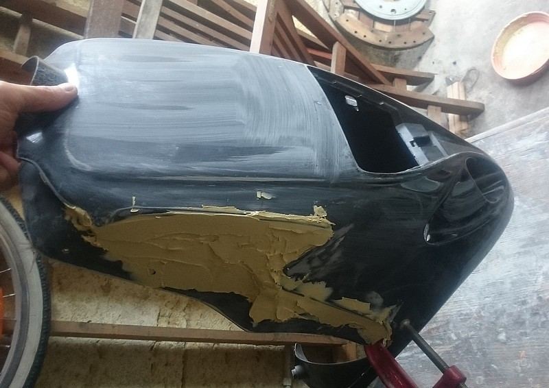

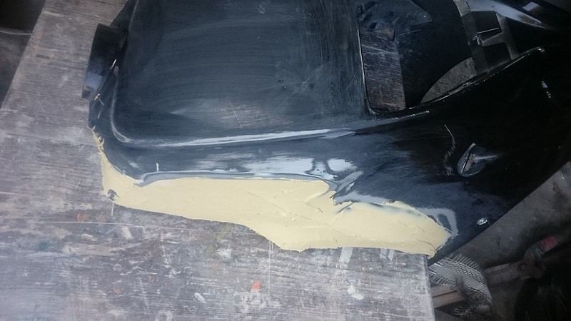

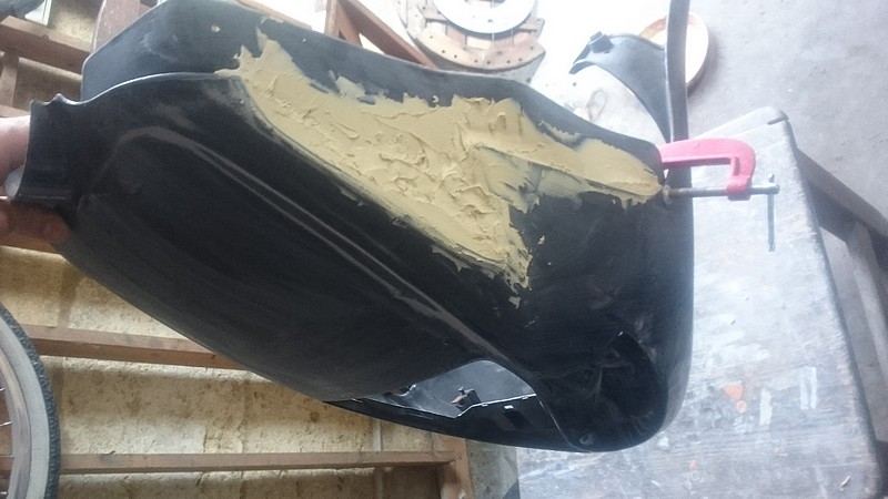

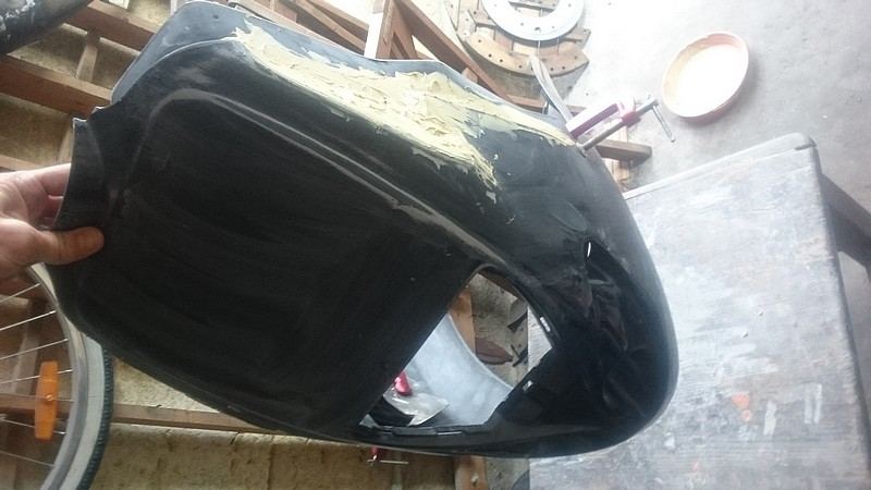

chagre Posté(e) le 12 mars 2016 Auteur Signaler Posté(e) le 12 mars 2016 (modifié) Salut a tous!! chagre is back bon alors j'ai mis le temps mais ca y est la face est en cours de realisation quelques photos pour illustrer (vous remarquerez la propreté du coup de mastic, du grand art, on sent le pro de longue date ) tchusss Modifié le 12 mars 2016 par chagre 2
nathan 2917 Posté(e) le 12 mars 2016 Signaler Posté(e) le 12 mars 2016 j'aurais pas fait mieux mdr quand ça fait ça c'est juste chiant a poncé 1
tomMpower Posté(e) le 12 mars 2016 Signaler Posté(e) le 12 mars 2016 C'est pas si degeulasse franchement , faut pas croire même les carrossier font des mastic de merde ... 1
kyo2000 Posté(e) le 12 mars 2016 Signaler Posté(e) le 12 mars 2016 J'en connais un qui à fais ça au couteau à tartiné un petit conseil pour bien lissé passe avec un peu d'eau ça va tout seule et ça ne colle pas à la spatule (ta salive si tu veux, ça marche bien aussi ) hâte de le voir peint celui la 1

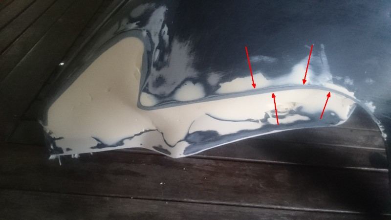

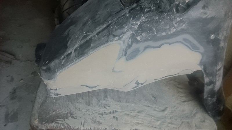

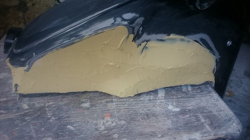

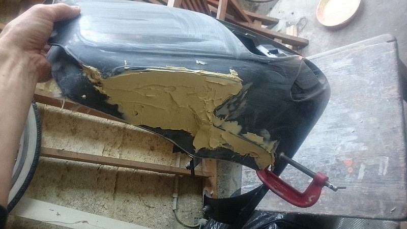

chagre Posté(e) le 13 mars 2016 Auteur Signaler Posté(e) le 13 mars 2016 (modifié) Salut a vous!! et merci d'être encore présent malgré le peu de mouvement du post vu que j'ai du temps libre en ce moment, hier en fin d'aprem' j'ai fait un premier poncage de dégrossissage! premier problème qui s'est posé, pour cause de non possibilité de fibrer a cet endroit dessous, la jointure entre plastique et mastic s'est legerement decollé (voir fleches rouges), solution, ben on met un gros pater dessus si cette solution n'est toujours pas viable, j'integrerai a cet endroit des petite extentions fibré ( après si je peux eviter ca serai cool, car ca peu donner un coup de style sympa mais ca rajoute 10/15h de poncage ) je viens donc de remettre une couche (je travaille par passe de 100g de mastic et je reduit a 50g quand je commence a "finitionner" ), quelques tof avant cette dite pose a la truelle tchusss Modifié le 13 mars 2016 par chagre chelou l'editeur de photos bug a chaque upload et une fois le message post, la photo bug s'integre toute seule et ne bug plus ^^
tomMpower Posté(e) le 13 mars 2016 Signaler Posté(e) le 13 mars 2016 Il y a aussi les cale en caoutchouc qui sont pas mal pour des forme comme sa ! Mais perso j'arrive pas a les utiliser que les cale en alu moi lol . Bonne chance pour la finition!
kyo2000 Posté(e) le 13 mars 2016 Signaler Posté(e) le 13 mars 2016 (modifié) résine et fibre de verre/polyester par l'interrieur pour ton soucis aux flèche rouge (ont répare les coques de bateau avec ça ) ça--) oublie la glue mais pour le reste c 'est ça et voici le matos un truc de se genre vendu en amgasin de bricolage en général : https://www.google.be/search?q=r%C3%A9sine+fibre+polyester&biw=1024&bih=647&source=lnms&tbm=isch&sa=X&ved=0ahUKEwi3n7PMsr7LAhXIcBoKHYGHBi8Q_AUIBigB#imgrc=ffEmcLieonlAZM%3A Modifié le 13 mars 2016 par kyo2000
nathan 2917 Posté(e) le 13 mars 2016 Signaler Posté(e) le 13 mars 2016 Moi le mastic et le plastiques prennait jamis entre eux...

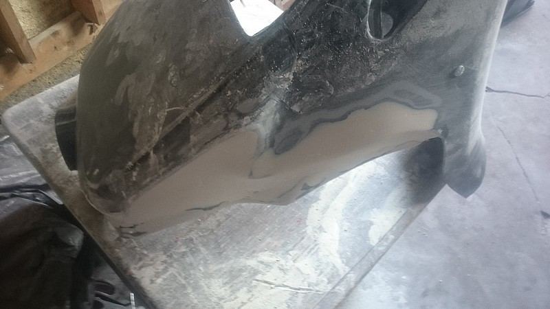

chagre Posté(e) le 13 mars 2016 Auteur Signaler Posté(e) le 13 mars 2016 Salut a tous! héhé que de nouveaux messages, ca fait plaisir! j'ai passé 2h a poncer le dernier "crachat de mastic" tout a l'heure, mais trop sombre pour faire des photos! j'en ferai demain car si tout va bien, je devrais attaquer le dessus de la face (y a un sacré boulot la aussi, va y avoir plus de mastic que de plastique sur cette face ) a Jimmy, ouais, j'ai le temps donc j'en profite, et avec les beaux jours qui arrivent ca donne envie de rouler!! a ToMpower, tu parle de cale a poncer ou pour fixer les default de fissure entre mastique et plastique? a Kyo, c'est marrant mais j'avais déjà vu cette vidéo avant de commencer les travaux et le lien que tu m'a donné ben devine quoi, c'est exactement ce que j'utilise en terme de fibre + resine (la marque presto et le même format ) la face en est rempli a l'interieur (fibre + resine comme pour la coque arrière) mais les surfaces aux extremitées etant assez ecarté et pas sur les même courbe de ligne l'une par rapport a l'autre, les efforts sont assez redoutable et donc la resine tient (car très legerement flex) mais le mastic craque! le problème est quasiment reglé a Nathan, certain plastique sont fait de certain mélange qui font pas très bon menage avec certain produit, après, il faut naturellement utiliser des mastic speciaux plastique (car les metaux ne prenne pas eux par contre ) a Custom, je t'en prie prend place, c'est un peu le bordel mais y a bien un coin a squatter (j'avais jamais trop pratiqué la carrosserie, c'est un sacré taf!!) a demain, tchusss
Custom77 Posté(e) le 13 mars 2016 Signaler Posté(e) le 13 mars 2016 (modifié) Quand il te parle de cale de ponçage souple c'est exprès pour les formes arrondis angles... C'est plus simple qu'avec une cale rigide... merci pour la petite place Modifié le 13 mars 2016 par Custom77
nathan 2917 Posté(e) le 13 mars 2016 Signaler Posté(e) le 13 mars 2016 C était du mastic polyester que j avais utiliser

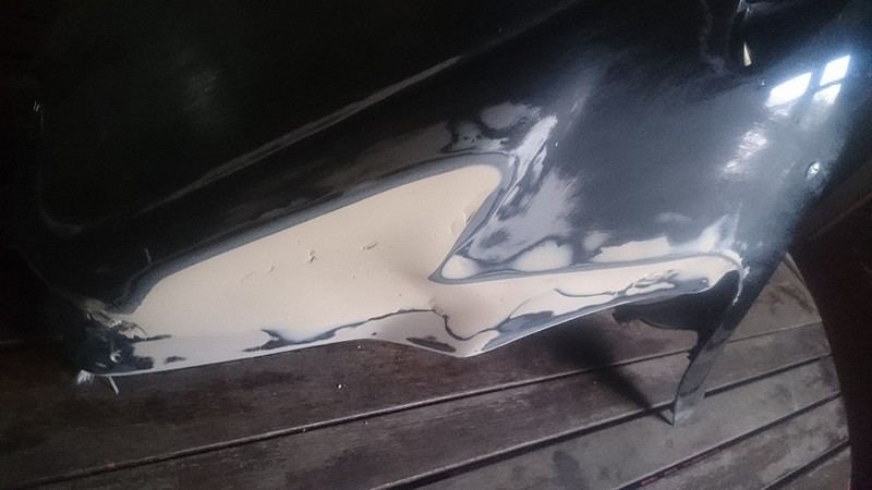

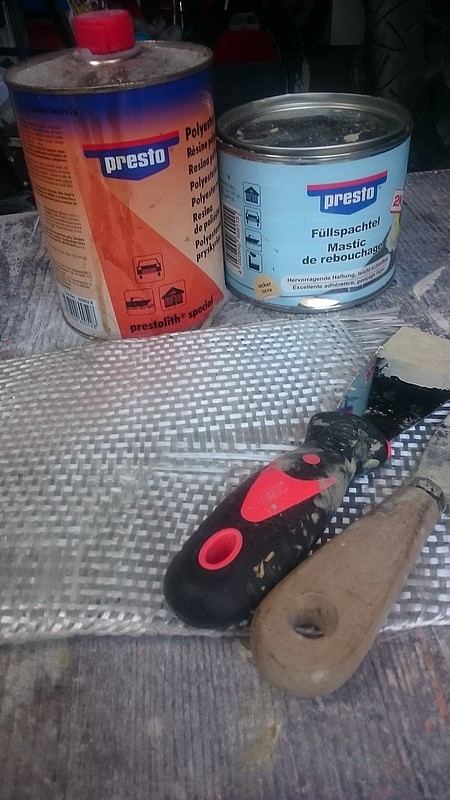

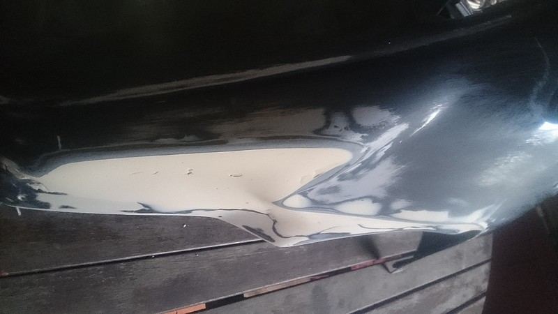

chagre Posté(e) le 14 mars 2016 Auteur Signaler Posté(e) le 14 mars 2016 Salut a tous!! vu que êtes bien reactif on va continuer les photos etape par etape ici la première couche type finition, qui sera suivi par 2 ou 3 autres pour les reste des petits defaults! on voit que je me suis donné du mal pour avoir un aspect plus agreable a travailler! suivi d'une photo des produits utilisés la suite cette après midi tchusss!! 1
kyo2000 Posté(e) le 14 mars 2016 Signaler Posté(e) le 14 mars 2016 ça va le faire En fait, par l'interrieur tu faisais déjà avec la fibre ou tu l'as fais devant puis mastic dessus??
tomMpower Posté(e) le 14 mars 2016 Signaler Posté(e) le 14 mars 2016 On ponce toujours a la cale un mastic a la limite une cale en mousse . Avec tes doigts tu créé des trace .
chagre Posté(e) le 14 mars 2016 Auteur Signaler Posté(e) le 14 mars 2016 (modifié) il y a 8 minutes, kyo2000 a dit : ça va le faire En fait, par l'interrieur tu faisais déjà avec la fibre ou tu l'as fais devant puis mastic dessus?? pour la face, j'ai voulu essayer en fibrant d'abord l'interieur puis juste du mastic par dessus! contrairement a la coque arrière qui elle est entourée de fibre dessus/dessous (mais ca fait beaucoup plus de taf sans être forcement necessaire! enfin c'est mon ressenti, peut-être une grosse connerie ) il y a 5 minutes, tomMpower a dit : On ponce toujours a la cale un mastic a la limite une cale en mousse . Avec tes doigts tu créé des trace . merci pour l'info!! je vais essayer d'en chopper une ou d'en fabriquer une souple! mais du coup pas evident a la cale quand on a des arrondi assez etroit!! sur ce je vais poncer tchusss!! Modifié le 14 mars 2016 par chagre
Custom77 Posté(e) le 14 mars 2016 Signaler Posté(e) le 14 mars 2016 Ben si une cale souple c'est fait exprès pour les formes arrondit les courbes les endroits non plat...
kyo2000 Posté(e) le 14 mars 2016 Signaler Posté(e) le 14 mars 2016 Je viens de remarquer que j'ai une cale dans mes outillages de récup une qui était utilisé par un carrossier (mon tonton) c 'est métal et plastique il me semble . @chaggre : perso pour la fibre j'en mettrai comme tu as fais au départ des 2 coté , il faut bien se dire que les caches vibres .
