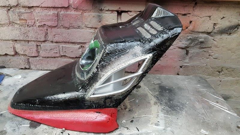

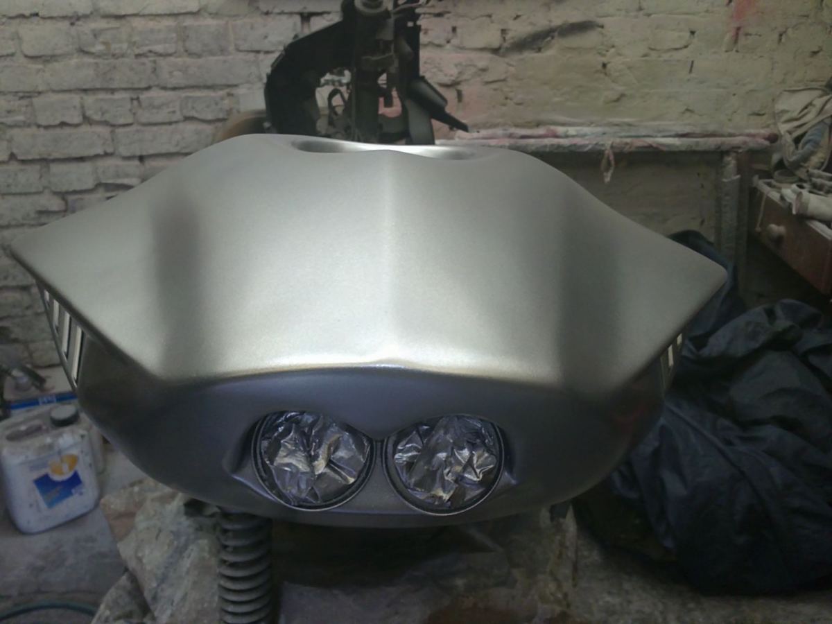

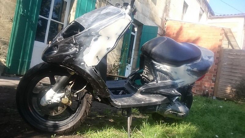

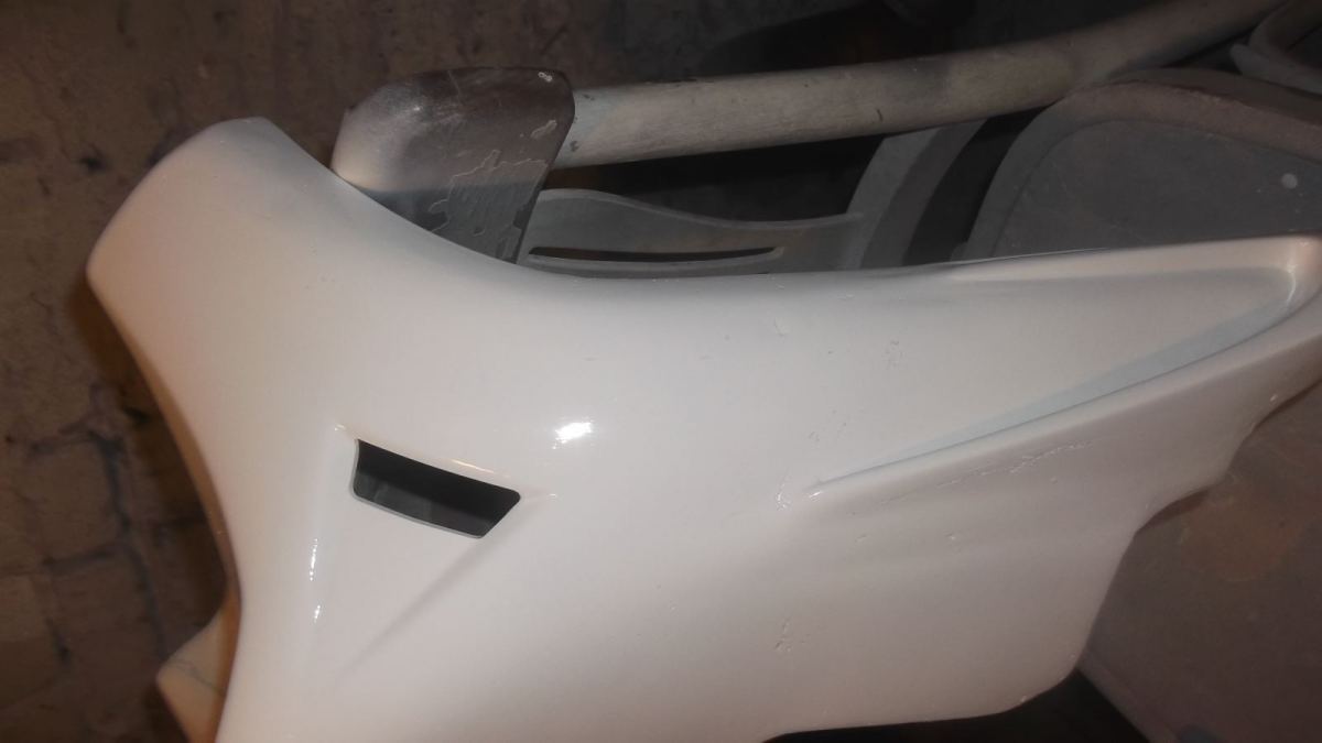

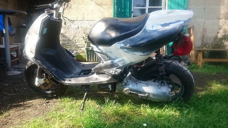

alors la fibre + resine a très bien pris, les fissures ne sont plus de ce monde (même en tirant comme un c** sur le carénage les fissure ne sont plus visible!)
après faut dire qu'il y a du y avoir de la resine qui s'y est mis car vous vous doutez bien que si j'applique le mastic a la truelle, la resine c'est au karsher :D:D
les photos sont pas top (manque de lumiere), on pourra apercevoir (mis à part au niveau de la tete de fourche ou il manque encore un peu ) qu'on est pas trop mal en terme d'etat de surface :P

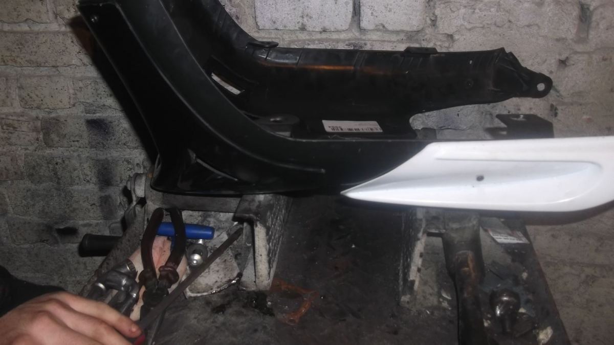

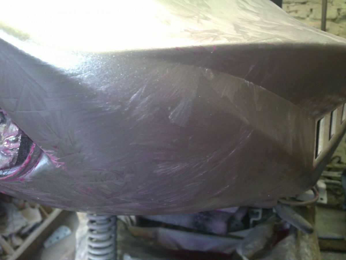

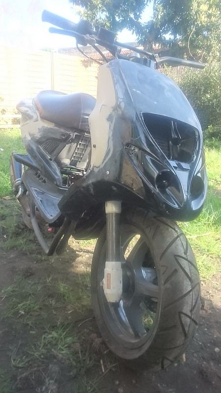

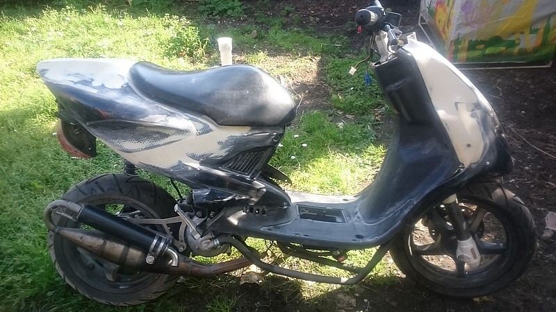

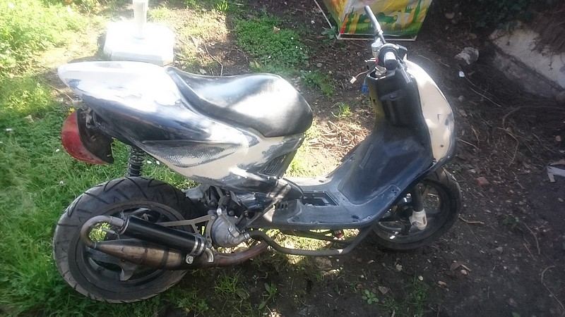

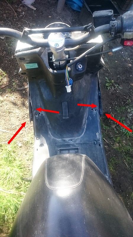

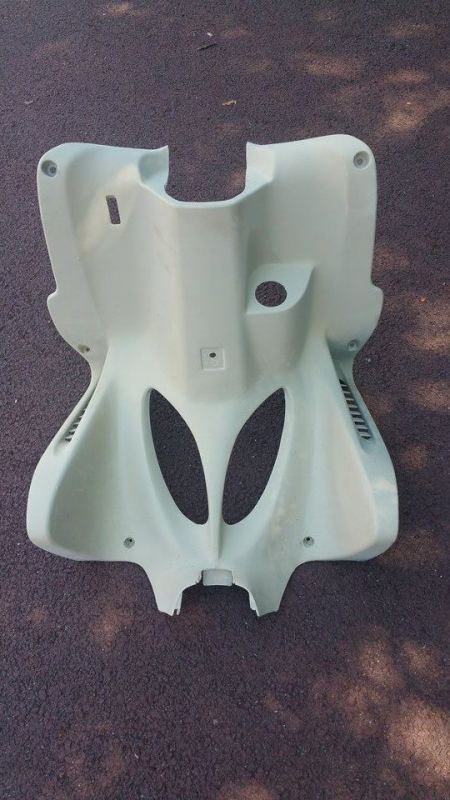

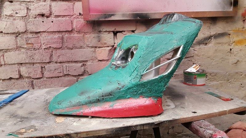

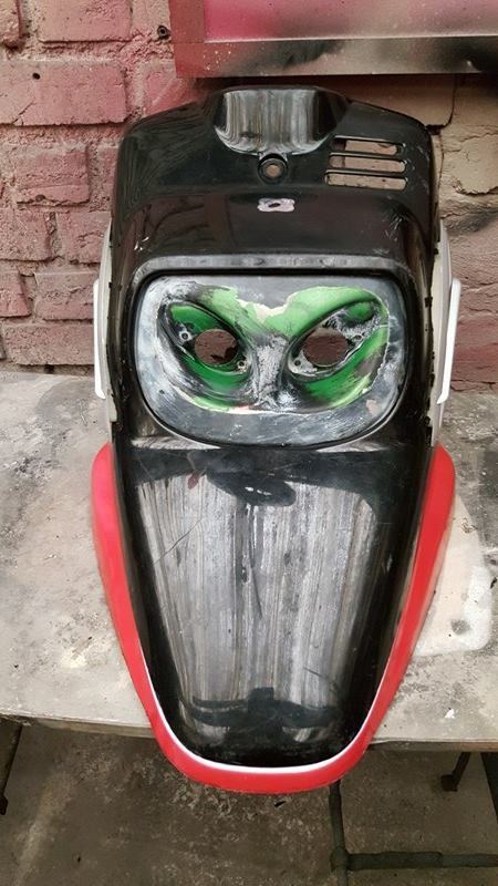

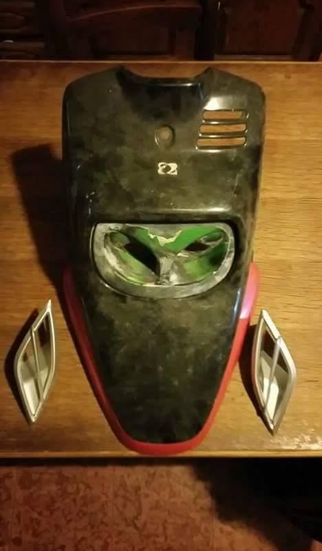

petit montage a blanc ce matin, resultat, ca claque et ca craque :blush: (fallait s'en douter vous allez me dire! le pire c'est que ca a pas bougé a l'endroit qui me faisait peur hier que j'ai renforcer!!)
seconde chose, je pense que les prolongement de bas de caisse vont être exit!! malheureusement ca passe presque parfait mais non (vous constaterez ca plus bas sur les photos, des avis sont les bienvenu pour le trait de coupe!!)

et cette dernière pour imager comment vien se poser le bas de caisse origine!
56e7e50b84929_basdecaisse.jpg.c09d76d44e

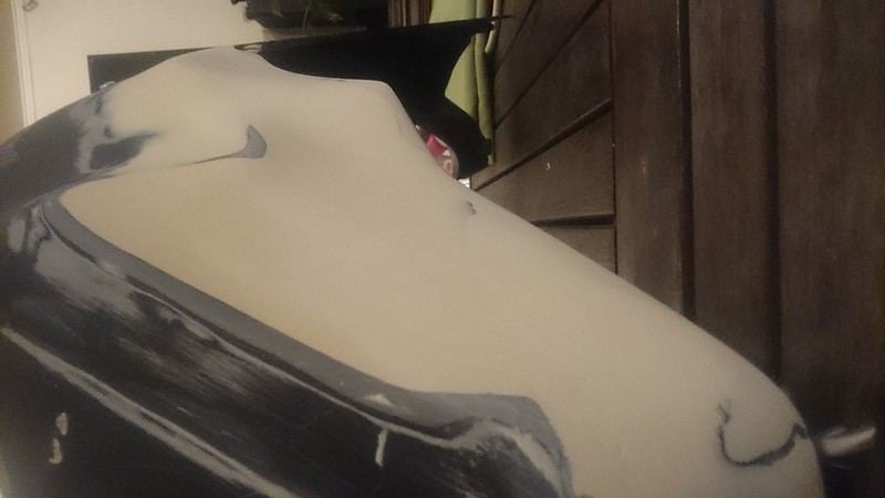

du coup petite question pertinente, est ce que je fibre par dessus le mastic our j'essaie d'en poncer un max ?
ce qui me "chagrine" c'est que la fibre va me faire une sur-épaisseur qui ne risque pas d'être des plus stylé!

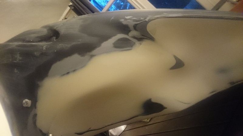

Pour moi tu as trop de mastic :) du coup sa en devient cassant ^^. Enlève au max le mastic au gros papier 80 (ou ponceuse) et pose ta fibre .
Ps Fait l'autre côté sinon Sava craquer aussi .

je peux aussi en faisant un peu le bourrin enlever des bloc de mastic, il y a un intérêt?
ou je garde quand même la base de mastic sous la fibre (au niveau des endroit ou les carénage ne joint pas)

Je dirais aussi d'enlever le plus gros du mastic où ça a peter et refibrer
Salut!!
du coup, j'ai viré toute trace de mastic sur les plastiques mis à part les endroit ou le mastic faisait office de remplissage (et aussi histoire de pas re-galerer a donner une forme générale sympa!!)
j'ai posé des grosse plaque de fibre + resine et la autant vous dire que ça va pas bouger ^^

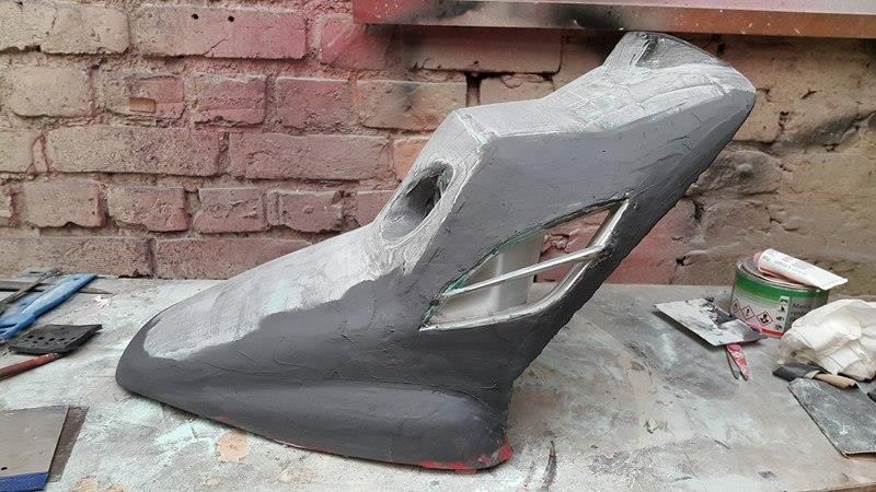

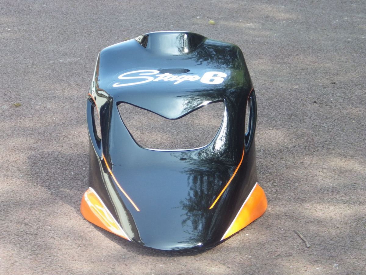

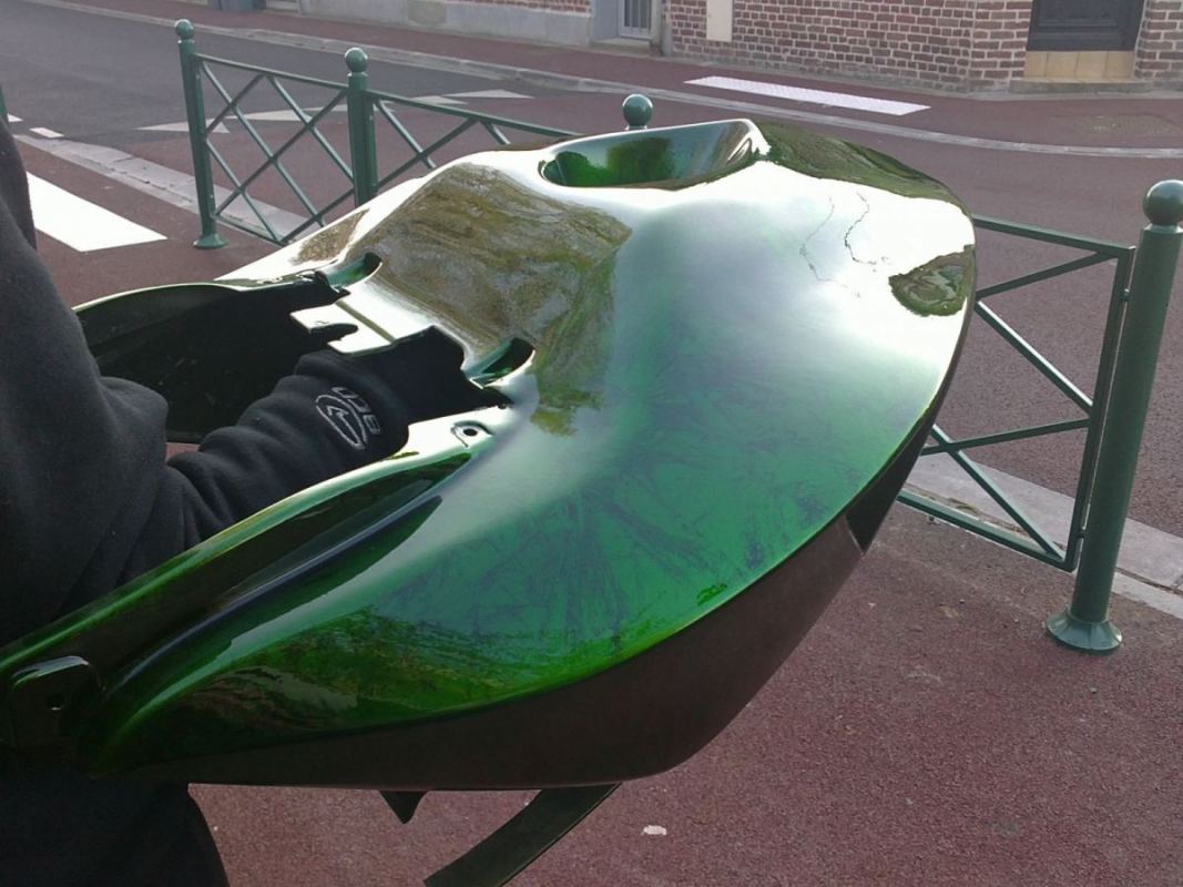

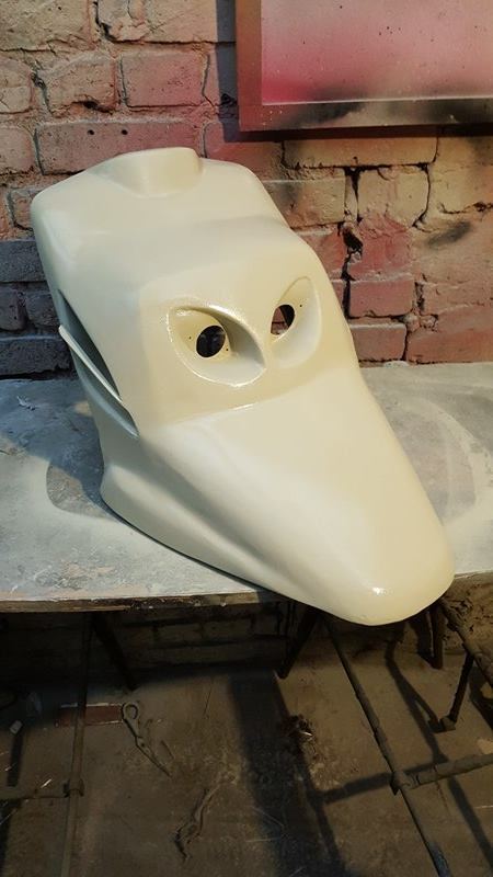

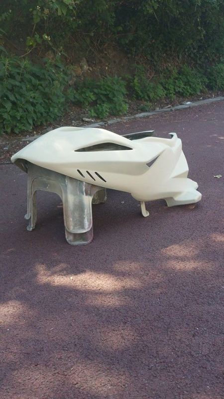

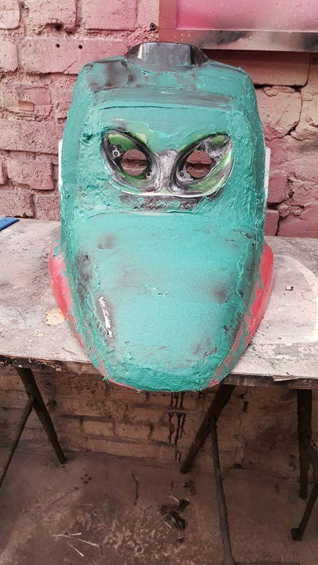

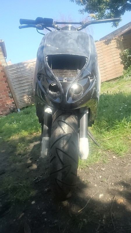

j'ai déjà realiser plusieurs coques donc je peux te conseiller sur ma facon de faire
Face Avant de typhoon IMGP0377.thumb.JPG.b0c8b89a43540cc37db84
Modifié par luniversduscoot
Salut!
très propre cette face avant maison!!
je prend tout conseil et technique, plus j'en aurais, moins je ferait le naze :D

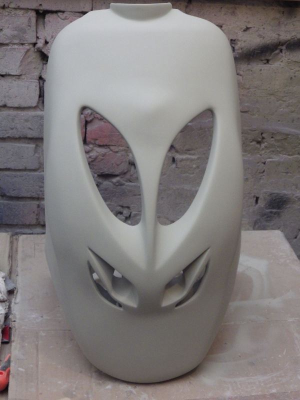

je passe vite fait, j'ai pas avancé sur la face car d'autres truc à faire (j'y reviendrai en mi/fin de semaine)!

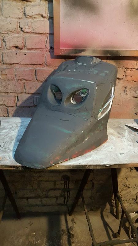

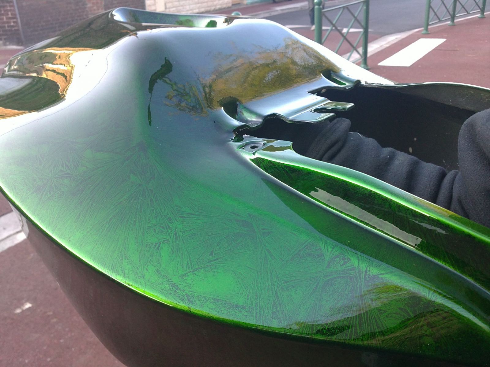

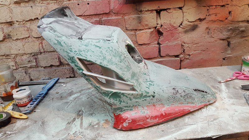

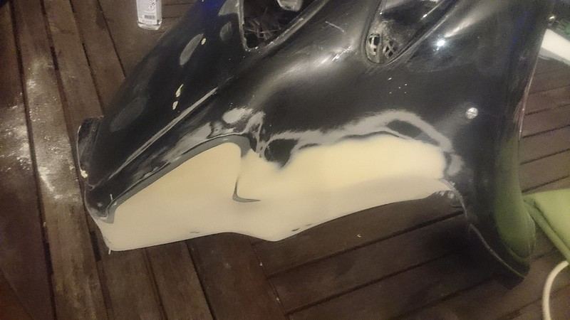

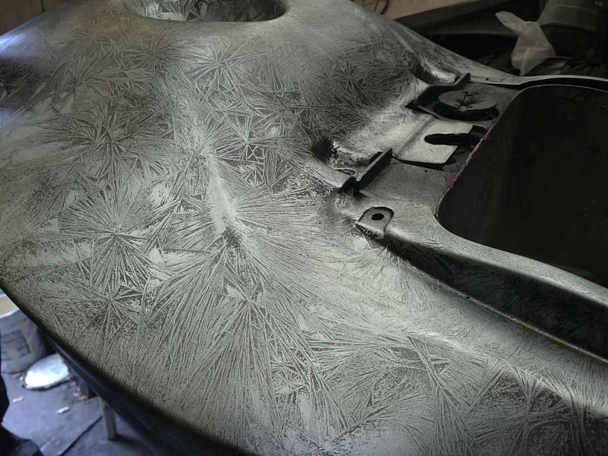

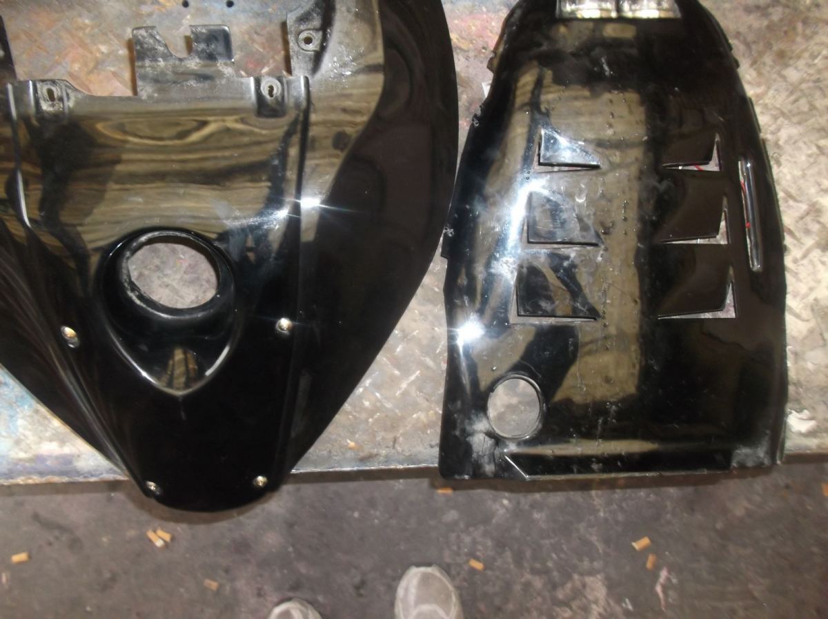

en attendant gros lot de photos de travaux de l'ami luniversduscoot qui me conseil en parrallele via mp!
comme ses travaux sont sacrement chouette et que ca permet aussi de voir d'autres facon de travailler, il m'a proposé de vous faire partager ca ;)
