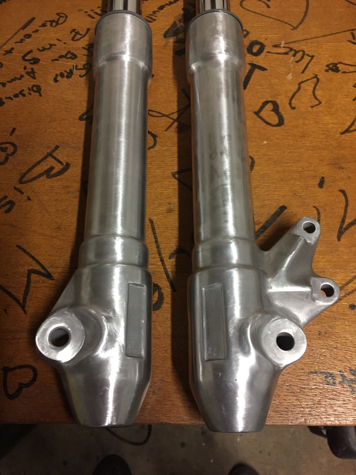

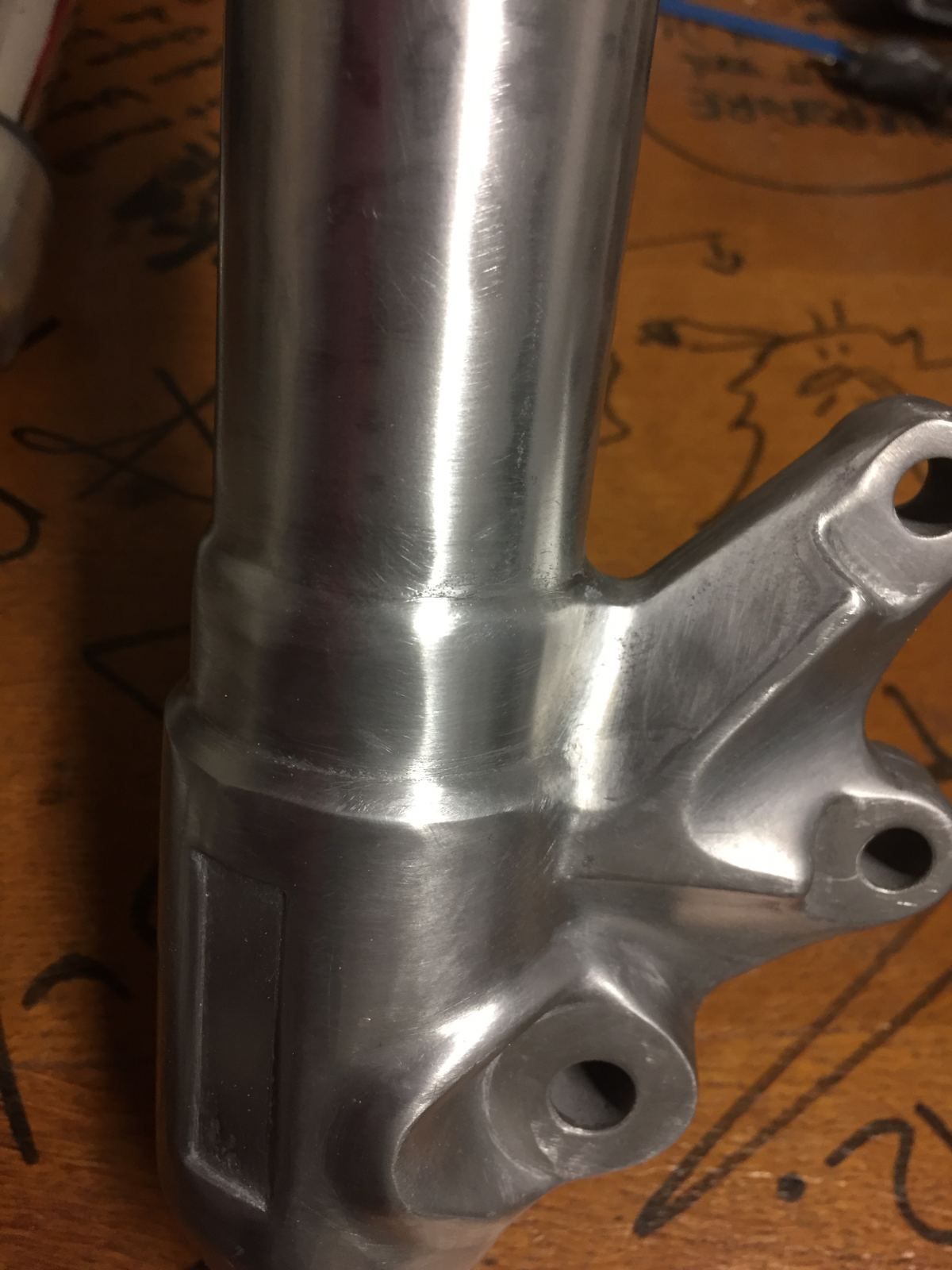

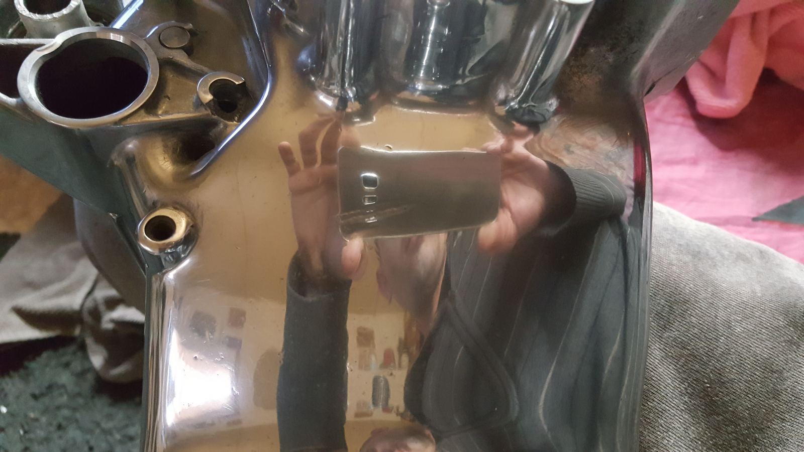

Max Blackbird Posté(e) le 4 juin 2017 Signaler Partager Posté(e) le 4 juin 2017 t as fais quoi comme grain? Lien vers le commentaire Partager sur d’autres sites More sharing options...
iMicke Posté(e) le 4 juin 2017 Auteur Signaler Partager Posté(e) le 4 juin 2017 il y a 15 minutes, noux a dit : salut l'ami si tu as passer ton 500 y reste juste 800 et 1000 si papier de qualité ,le 800 et le 1000 c'est ce qui y a de moins pénible a passé , et si tu veux bien enlevé les traces prend une bombe de noir et tu mouchte la fourche tu prend ton 800 et la tu verra tous les défauts , si tu veux pas trop te fair chier et bien laisse juste le millieu poli et les extrémité en peinture Oui il y a cette solution pas faux... Après j'ai utilisé du papier en 80 - 120 - 300 et 500.... Lien vers le commentaire Partager sur d’autres sites More sharing options...
noux Posté(e) le 4 juin 2017 Signaler Partager Posté(e) le 4 juin 2017 (modifié) il y a 8 minutes, iMicke a dit : Oui il y a cette solution pas faux... Après j'ai utilisé du papier en 80 - 120 - 300 et 500.... tu as passer les papier les plus chian ce qui te reste a passé tu vas kiffé autre astuce après ton 1000 tu prend de la paille de fer la triple 0 et la ta un miroir exemple je peux enlevé la toff si tu ve la finition et 1000 trizac +paille de fair et papier journal Modifié le 4 juin 2017 par noux 4 Lien vers le commentaire Partager sur d’autres sites More sharing options...
mat881 Posté(e) le 4 juin 2017 Signaler Partager Posté(e) le 4 juin 2017 (modifié) C'est galère à faire les fourreaux mais une fois terminé ça rend bien Noux a raison tu as fait le plus difficile, le reste c'est rien comparé à ce que tu as déjà fais Tiens regarde ça c'est mes fourreaux de nitro que j'ai retaper, la base était bien degeulasse. J'ai commencé au 80 et fini au 2000... Ça m'as pris un temps fou Tu les remets les autocollant Paioli ou tu les vires ? Modifié le 4 juin 2017 par mat881 1 Lien vers le commentaire Partager sur d’autres sites More sharing options...

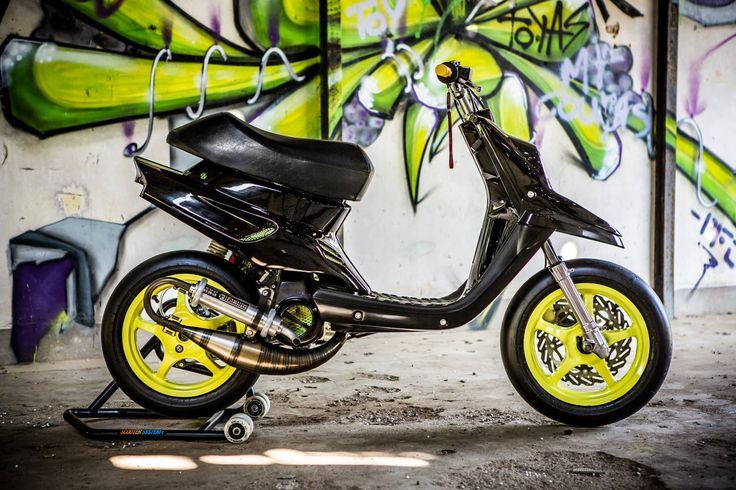

iMicke Posté(e) le 4 juin 2017 Auteur Signaler Partager Posté(e) le 4 juin 2017 C'est clair ca rends super bien... mais j'ai peur pour l'entretien surtout... il y a quoi à faire pour que ça brille tout le temps? après j'ai gardé les autocollants Paioli mais je ne sais pas si je v les remettre. Je veux me faire une deco noir et vert kawa. un peu dans l'esprit de celui la Lien vers le commentaire Partager sur d’autres sites More sharing options...
mat881 Posté(e) le 4 juin 2017 Signaler Partager Posté(e) le 4 juin 2017 Un petit coup de belgom de temps en temps après ça dépends si tu veux que ça soit irréprochable ou pas C'est bête moi j'en cherche des autocollant comme ça j'en avais pas sur les miens Lien vers le commentaire Partager sur d’autres sites More sharing options...
nathan 2917 Posté(e) le 4 juin 2017 Signaler Partager Posté(e) le 4 juin 2017 il y a 1 heure, iMicke a dit : C'est clair ca rends super bien... mais j'ai peur pour l'entretien surtout... il y a quoi à faire pour que ça brille tout le temps? après j'ai gardé les autocollants Paioli mais je ne sais pas si je v les remettre. Je veux me faire une deco noir et vert kawa. un peu dans l'esprit de celui la Du belgom mon chere au passage pour l échange ? Lien vers le commentaire Partager sur d’autres sites More sharing options...

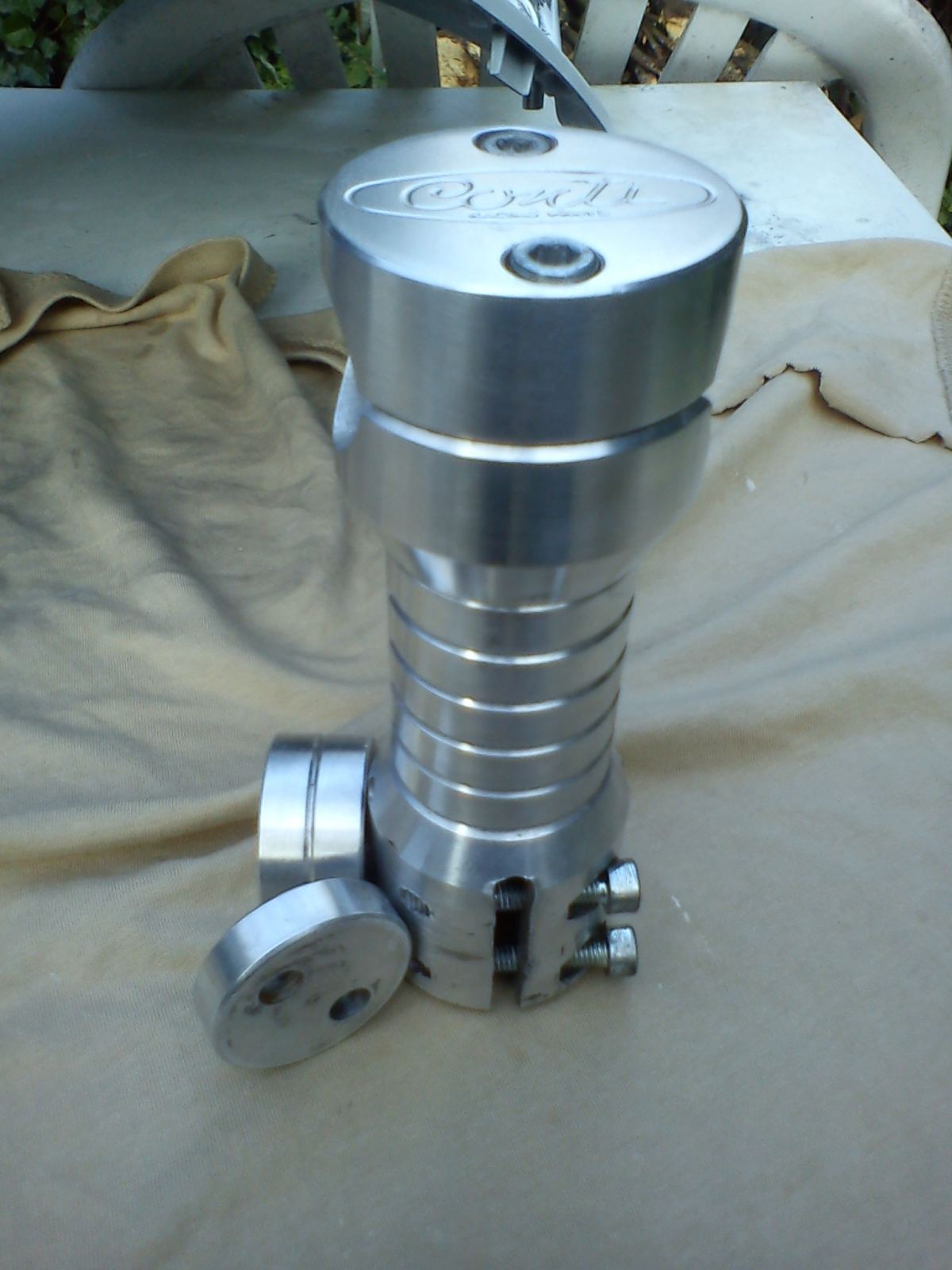

jimmy@ Posté(e) le 4 juin 2017 Signaler Partager Posté(e) le 4 juin 2017 (modifié) pourquoi polir mirroir ? fait pas les autres , sort du lot , fait en alu brossé , ça fait plus racing et moins scoot de salon , perso je prefere . ma potence il y a 2 minutes, jimmy10 a dit : Modifié le 4 juin 2017 par jimmy10 2 Lien vers le commentaire Partager sur d’autres sites More sharing options...
iMicke Posté(e) le 4 juin 2017 Auteur Signaler Partager Posté(e) le 4 juin 2017 il y a une heure, jimmy10 a dit : pourquoi polir mirroir ? fait pas les autres , sort du lot , fait en alu brossé , ça fait plus racing et moins scoot de salon , perso je prefere . ma potence Ha oui d'accord ca me plait ton alu brosse et C clair ca fait plus racing... En tout cas j'ai une potence TNT je vais faire comme ta Conti. C'est compliqué à réaliser? Lien vers le commentaire Partager sur d’autres sites More sharing options...
Max Blackbird Posté(e) le 4 juin 2017 Signaler Partager Posté(e) le 4 juin 2017 c'est pas dure,tu t aretes au 600 et ensuite belgome dans le sens des rayures Lien vers le commentaire Partager sur d’autres sites More sharing options...
nathan 2917 Posté(e) le 4 juin 2017 Signaler Partager Posté(e) le 4 juin 2017 il y a une heure, jeff lee a dit : c'est pas dure,tu t aretes au 600 et ensuite belgome dans le sens des rayures a ouai moins chiant mdrr Lien vers le commentaire Partager sur d’autres sites More sharing options...
kevin67 Posté(e) le 4 juin 2017 Signaler Partager Posté(e) le 4 juin 2017 Le scoot noir et jaune, c'est le miens lol 2 Lien vers le commentaire Partager sur d’autres sites More sharing options...
iMicke Posté(e) le 4 juin 2017 Auteur Signaler Partager Posté(e) le 4 juin 2017 il y a 6 minutes, kevin67 a dit : Le scoot noir et jaune, c'est le miens lol Ben il est très beau...good job 1 Lien vers le commentaire Partager sur d’autres sites More sharing options...

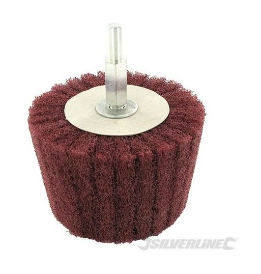

jimmy@ Posté(e) le 5 juin 2017 Signaler Partager Posté(e) le 5 juin 2017 j'utilise un cylindre de satinage direct (si la surface est propre et lisse), c'est très rapide avec ça. Lien vers le commentaire Partager sur d’autres sites More sharing options...
Max Blackbird Posté(e) le 5 juin 2017 Signaler Partager Posté(e) le 5 juin 2017 il y a 12 heures, kevin67 a dit : Le scoot noir et jaune, c'est le miens lol non,c'est le mien,tu m as dit que tu me le donnais,je m en rapelle très bien 1 Lien vers le commentaire Partager sur d’autres sites More sharing options...
iMicke Posté(e) le 5 juin 2017 Auteur Signaler Partager Posté(e) le 5 juin 2017 il y a 4 heures, jimmy10 a dit : j'utilise un cylindre de satinage direct (si la surface est propre et lisse), c'est très rapide avec ça. Merci pour l'info Tu le monte sur perceuse ou meuleuse? Lien vers le commentaire Partager sur d’autres sites More sharing options...
jimmy@ Posté(e) le 5 juin 2017 Signaler Partager Posté(e) le 5 juin 2017 il y a une heure, iMicke a dit : Merci pour l'info Tu le monte sur perceuse ou meuleuse? sur une perceuse. Lien vers le commentaire Partager sur d’autres sites More sharing options...

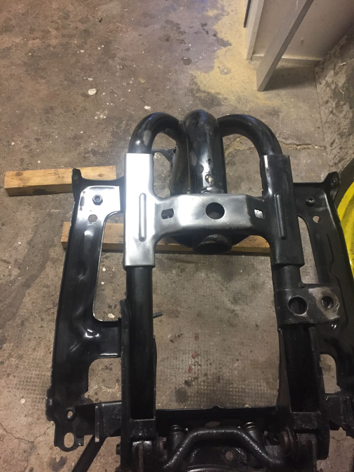

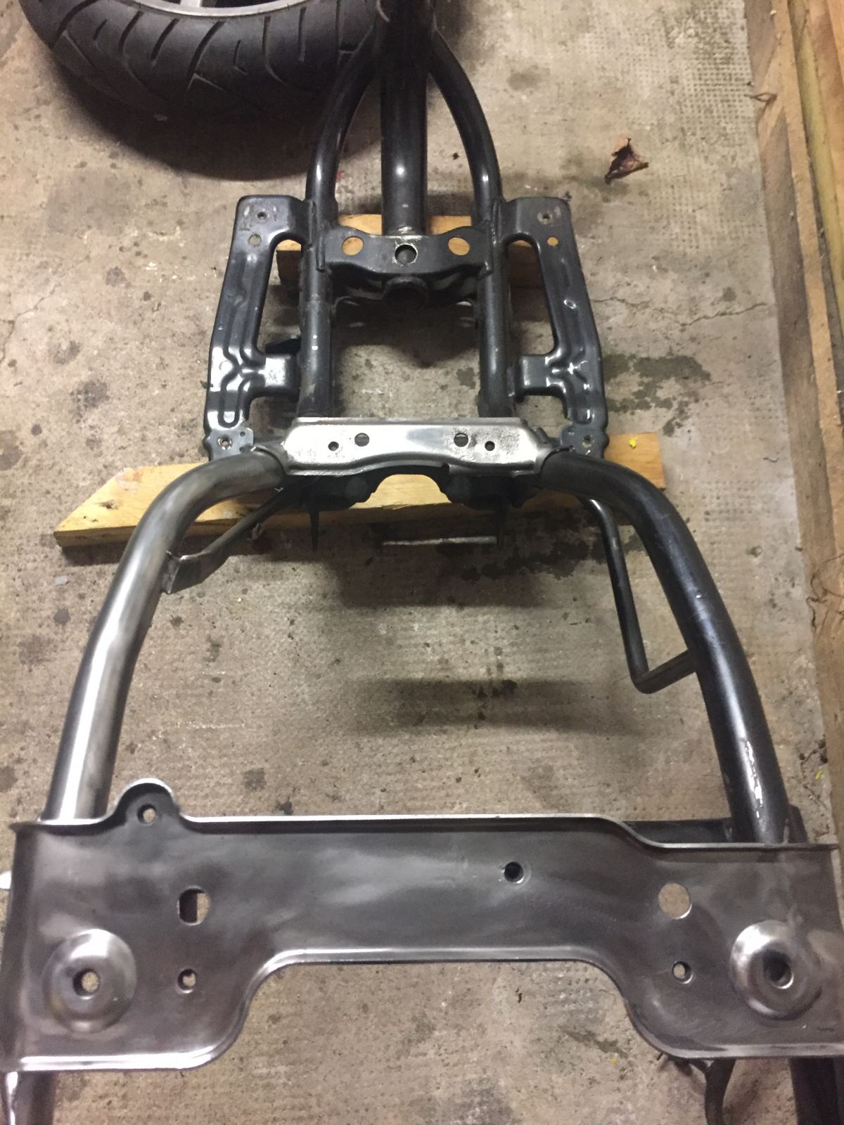

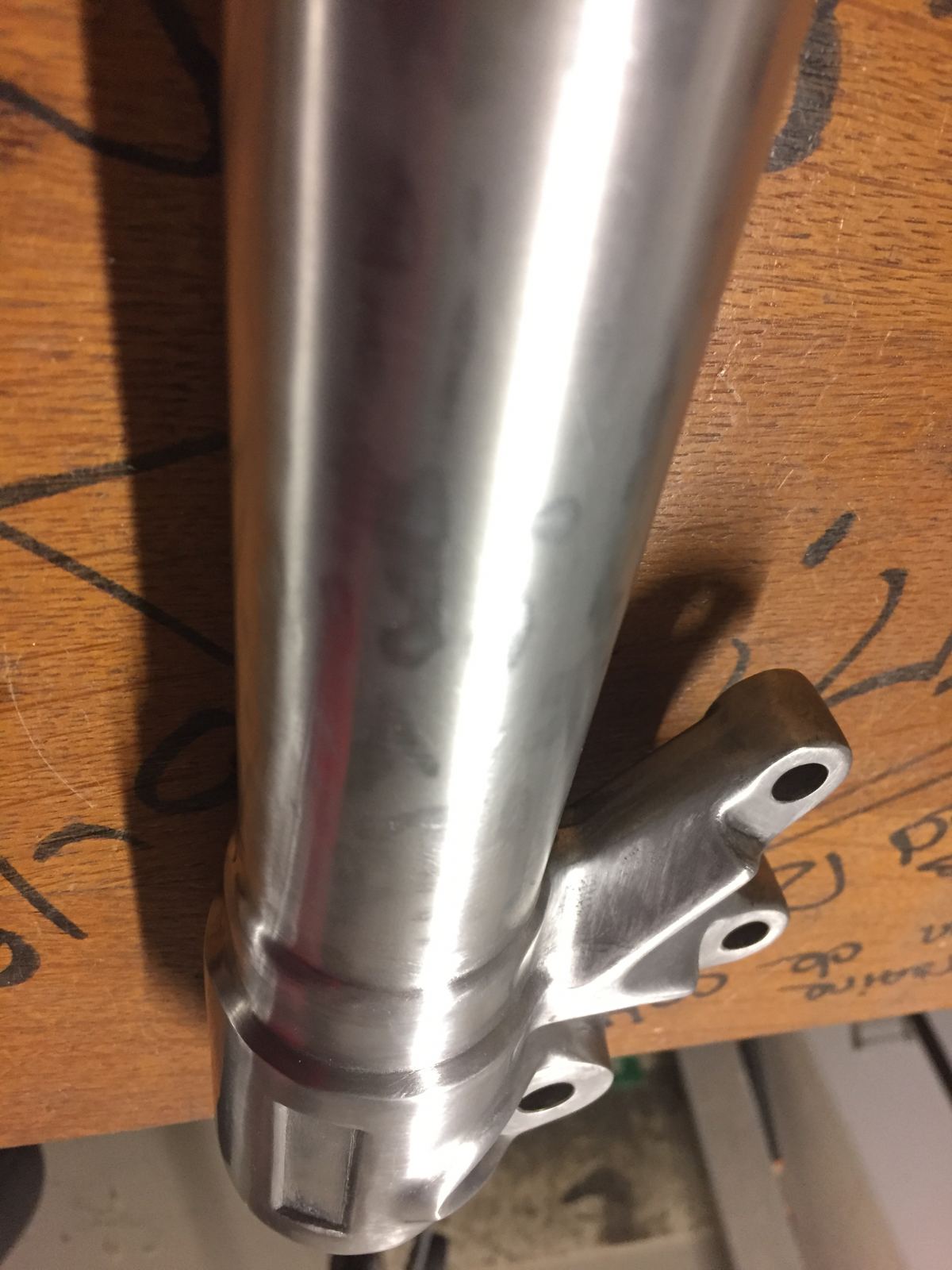

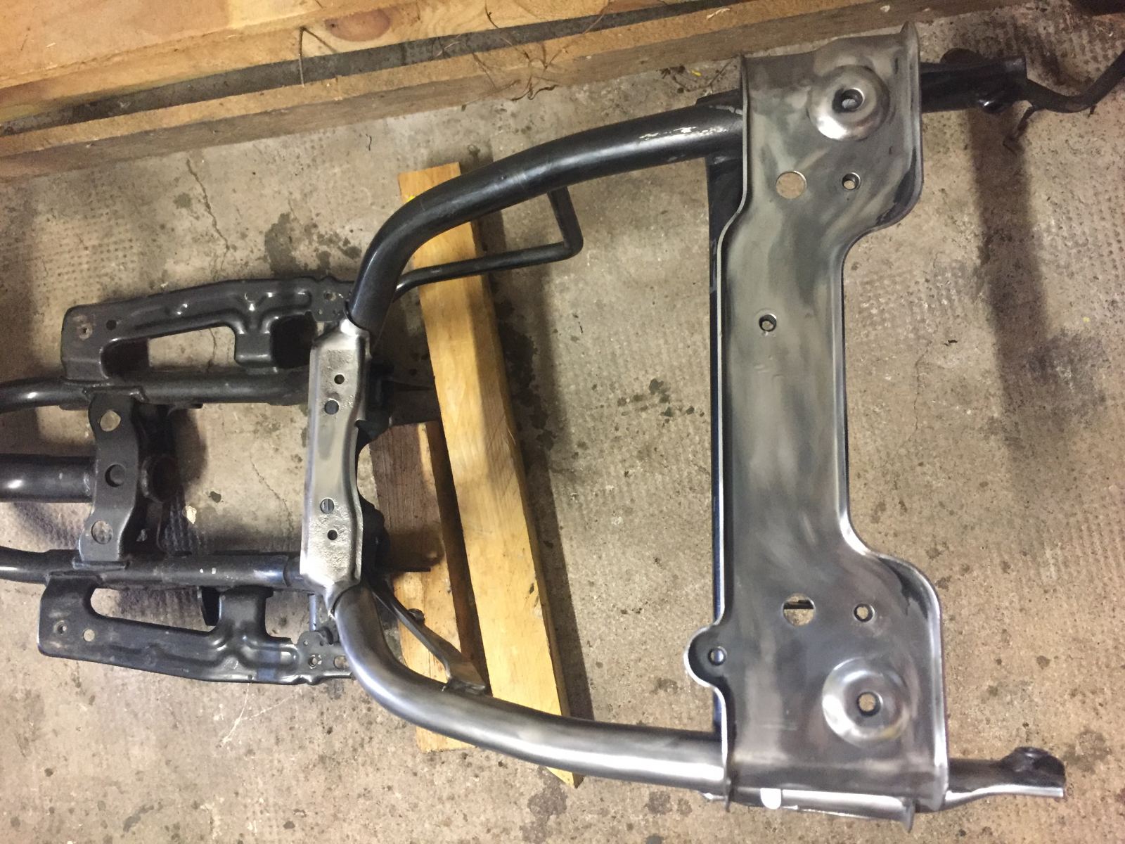

iMicke Posté(e) le 8 juin 2017 Auteur Signaler Partager Posté(e) le 8 juin 2017 (modifié) J'ai pas beaucoup avancer même au contraire vu que j'ai tout démonter. Le cadre est à nu... J'ai fait des tests et je pense que je vais le décapé et le repeindre. Mais est ce que c'est possible de le peindre à la bombe? et faut il passer un appret si je le ramène comme sur la photo? Il faut compter combien de bombe pour repeindre le cadre en entier? Y t il un vernir a mettre? J'ai fai un test aussi sur ma. jante arrière de Nitro. et pareil même question que pour le cadre on peux les faire à la bombe? Après j'ai fini le passer le papier 1000 sur le bas de mes fourreaux mais je ne suis pas encore content du résultat j'ai des taches je vais testé autre chose on verra bien... c'est toujours mieux. Je vais essayer de finaliser ma partie cycle vu que le moteur tourne lui Et j'attends de vraiment savoir ce que je veux faire comme configuration... même si ce sera MHR à 80% Modifié le 8 juin 2017 par iMicke Lien vers le commentaire Partager sur d’autres sites More sharing options...

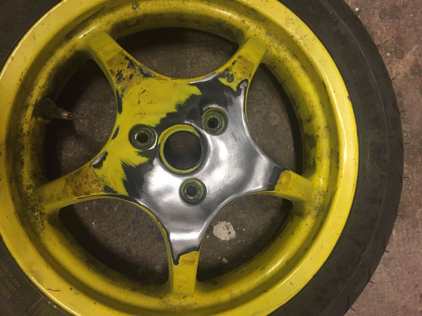

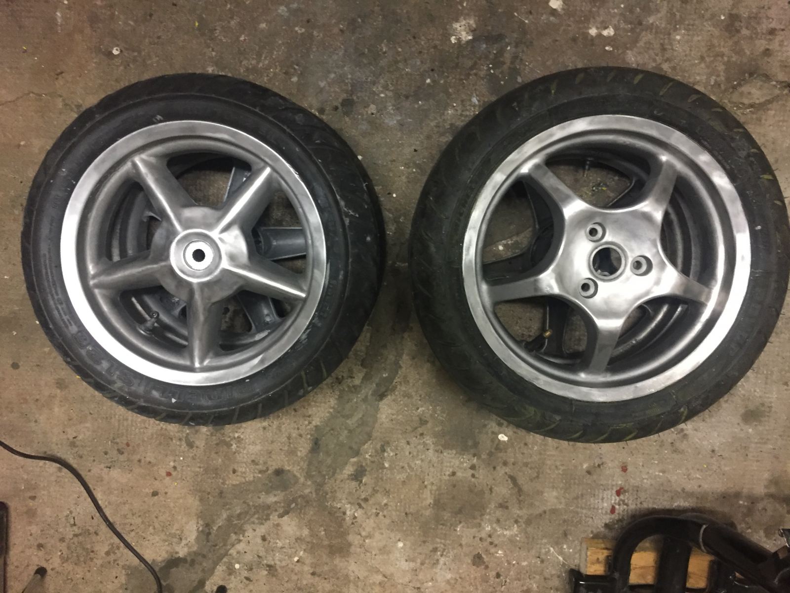

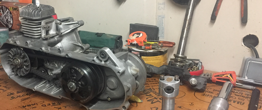

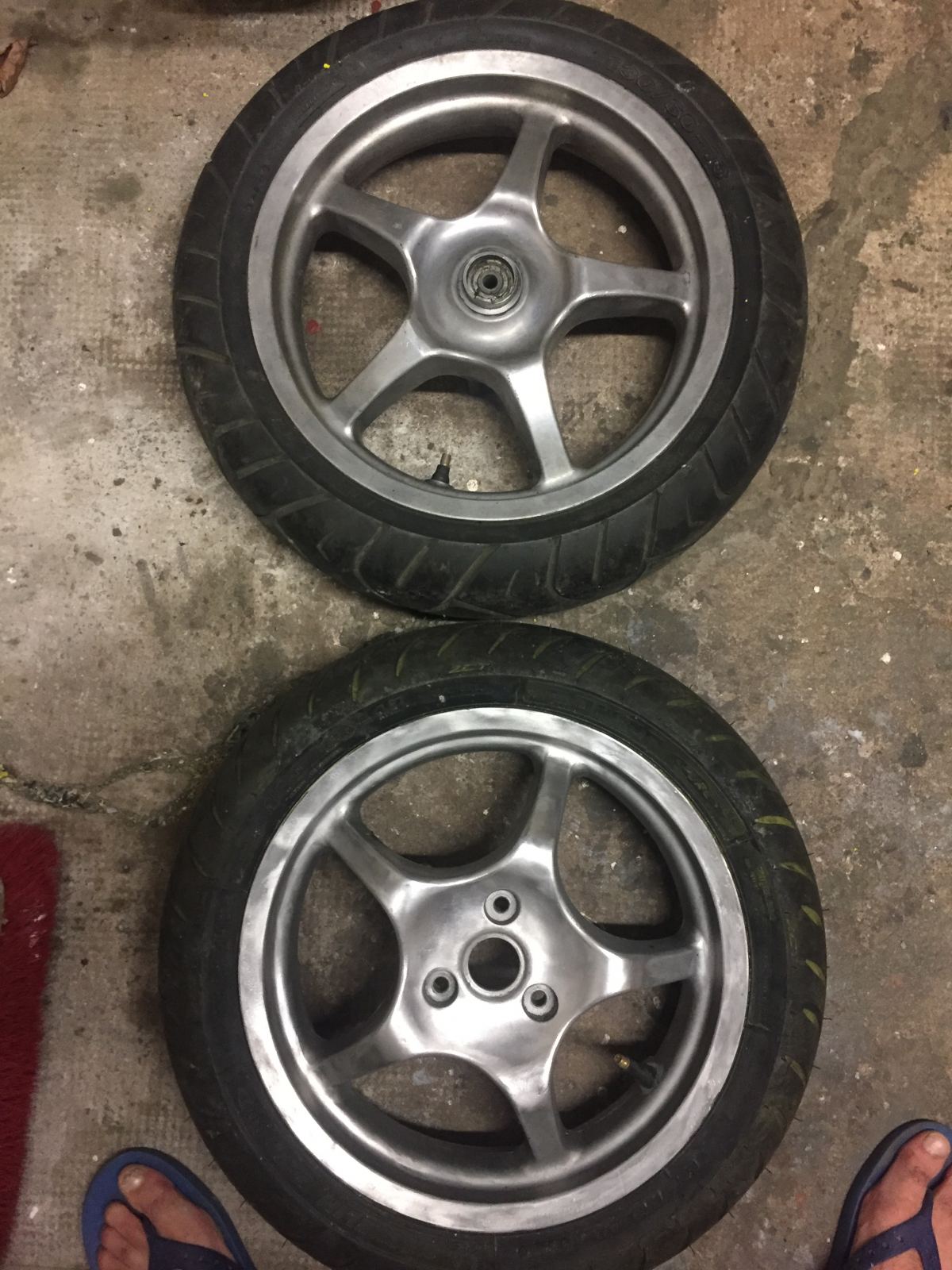

iMicke Posté(e) le 15 juin 2017 Auteur Signaler Partager Posté(e) le 15 juin 2017 (modifié) tout le monde est mort ou quoi? Bon j'ai un peu avancer niveau nettoyage surtout... Voici quelques photos... Le moteur est démonter donc et mis de côté... on verra plus tard J'ai commencé à polir ma potence, mes fourreaux. Je dois les finir avec le papier 2000-3000 à l'eau pour un effet miroir si j'ai bien compris...;) Après j'ai nettoyer mes jantes de nitro je pense qu'elles sont quasi prête à être peinte non? La surface est lisse quand même pas trop rugueuse... je pense qu'il faudrait une apprêt... J'ai encore un produit à passer dessus mais j'attends pour le faire sur toutes mes jantes en même temps... un paire de 13 et une autre de 12. Mon cadre aussi... Certains diront que ça sert à rien mais bon je trouve ça stylé moi.. le détail...;) Mais je finis le ponçage et direction peinture mais j'hésite soit le faire moi même et ça m'entraînera à peindre à la bombe... Car je ne l'ai jamais fait...:/ ou le faire faire ça irait plus vite mais bon j'apprendrais pas... Car niveau bombe j'y comprends pas grand chose à part un couche d'apprêt si c'est lisse ou sur peinture ... après bombe couleur ... puis vernis?...Mais surtout quoi acheter pour faire mon cadre.. Dois bien y avoir Un mec qui pourrait m'aiguiller la dessus...:) Sinon je dois récupérer des reste de nitro avec un top noir et pas de pas trop mauvaises pièces... Mais attention je dis bien des restes... On verra bien je vois le gars demain... Nouveau projet peux être on verra bien...:) Modifié le 15 juin 2017 par iMicke Lien vers le commentaire Partager sur d’autres sites More sharing options...
luffy34970 Posté(e) le 15 juin 2017 Signaler Partager Posté(e) le 15 juin 2017 Pour le cadre tu peux le faire à la bombe. Il te faut 1 a 2 bombe d appret et 1 à 2 bombe de peinture. Lien vers le commentaire Partager sur d’autres sites More sharing options...
iMicke Posté(e) le 16 juin 2017 Auteur Signaler Partager Posté(e) le 16 juin 2017 il y a 6 heures, luffy34970 a dit : Pour le cadre tu peux le faire à la bombe. Il te faut 1 a 2 bombe d appret et 1 à 2 bombe de peinture. Merci de ta réponse Pour le cadre il faut un apprêt pour métal donc et pour la teinte il faudrait pas une spécial style "ne craint pas l'essence" ou "ne craint pas la chaleur" ? oui c'est le vernis qui fera le boulot ? Pour le cadre et les jantes vu que c'est du métal les 2, on peux prendre le même apprêt? Lien vers le commentaire Partager sur d’autres sites More sharing options...
Max Blackbird Posté(e) le 16 juin 2017 Signaler Partager Posté(e) le 16 juin 2017 perso,les cadres,je ponce légèrement la peinture histoire qu elle devienne mat et une bombe suffit,j aime prendre acier martelé en finition,c'est sympa Lien vers le commentaire Partager sur d’autres sites More sharing options...

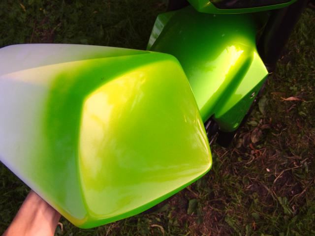

iMicke Posté(e) le 16 juin 2017 Auteur Signaler Partager Posté(e) le 16 juin 2017 (modifié) il y a 3 heures, jeff lee a dit : perso,les cadres,je ponce légèrement la peinture histoire qu elle devienne mat et une bombe suffit,j aime prendre acier martelé en finition,c'est sympa Pour le coup la c'est pas poncé légèrement...:/ Niveau couleur je le veux vert moi comme ça mais je ne trouve pas le RAL exact C'est le vert Kawa on dirait si quelqu'un connait le RAL je suis preneur...;) Et je peux avoir le même rendu en peignant à la bombe? Modifié le 16 juin 2017 par iMicke Lien vers le commentaire Partager sur d’autres sites More sharing options...
luffy34970 Posté(e) le 16 juin 2017 Signaler Partager Posté(e) le 16 juin 2017 Il va sûrement que tu aille chez un vendeur de peinture de carrosserie pour avoir le bon ral Lien vers le commentaire Partager sur d’autres sites More sharing options...
