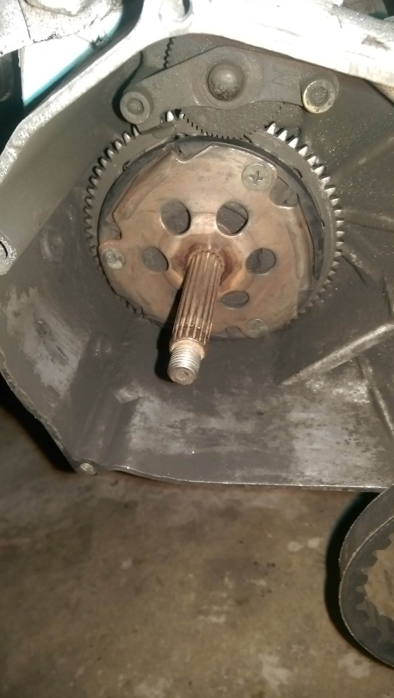

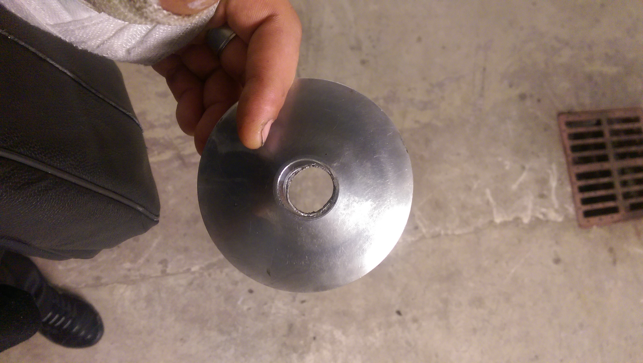

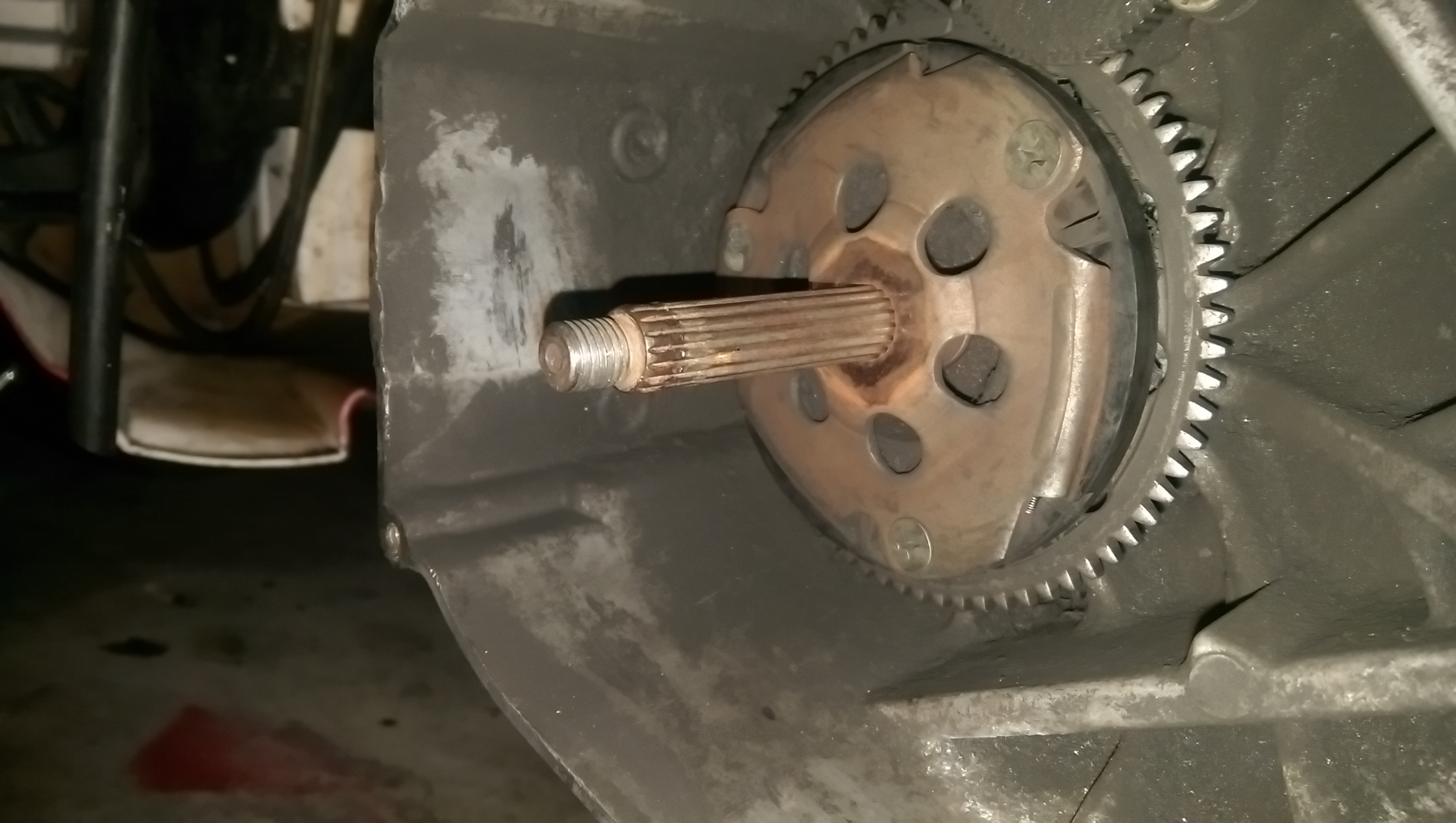

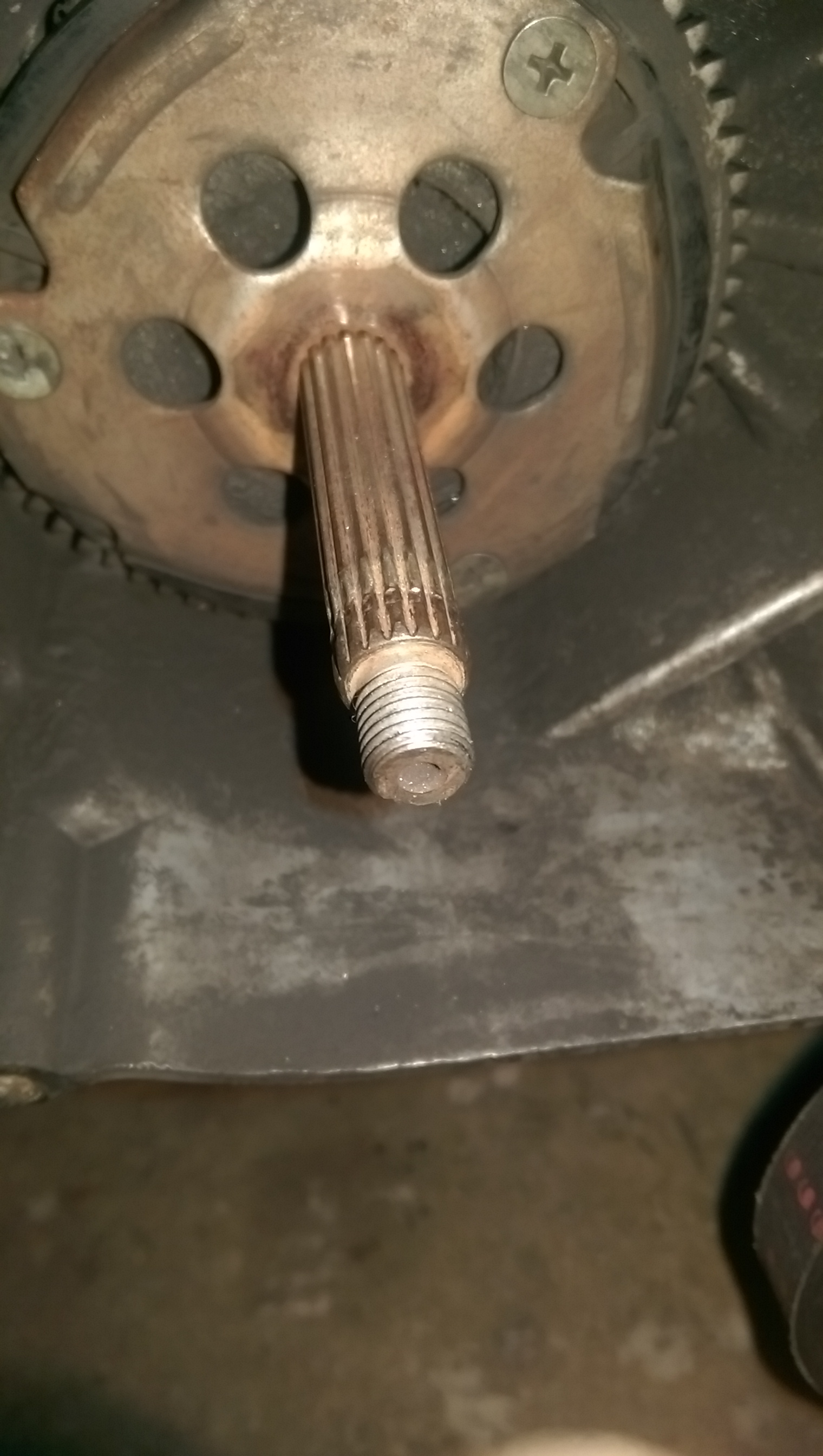

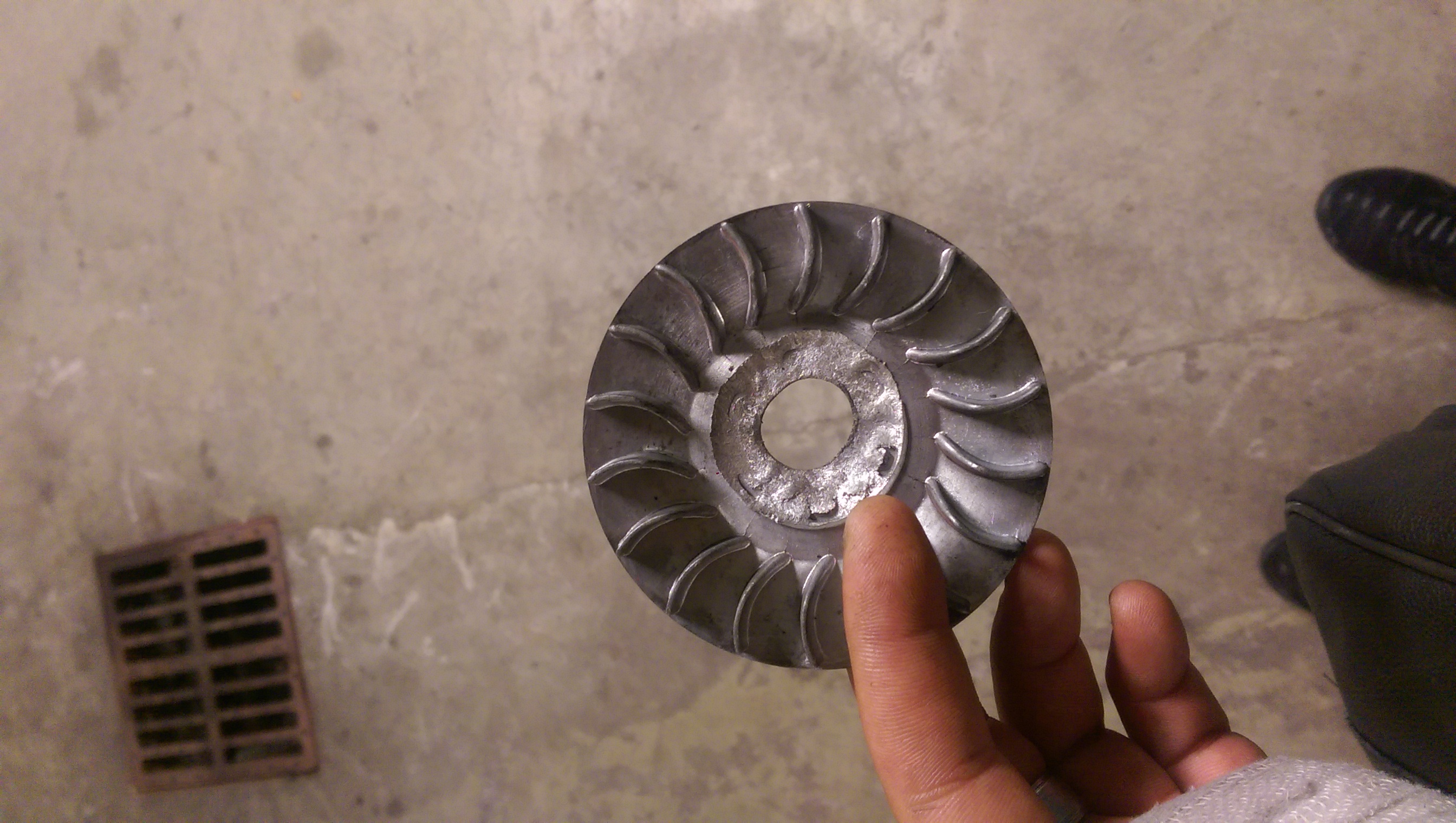

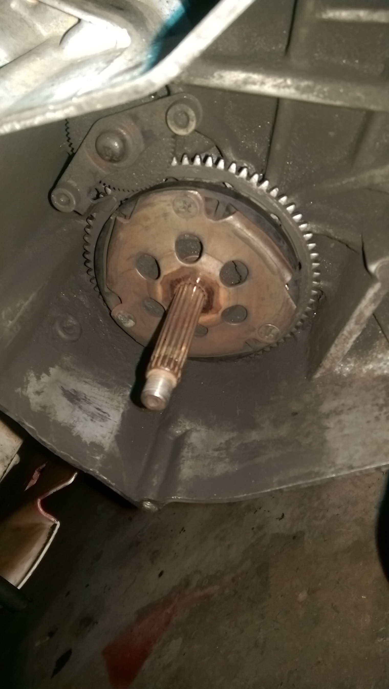

0 lamfight Posté(e) le 18 août 2015 Auteur Signaler Posté(e) le 18 août 2015 Je pense que c la joue fixe j'ai pris de la merde Je vous fais une photo tâleur de ma joue et mon vilebrequin
0 lamfight Posté(e) le 18 août 2015 Auteur Signaler Posté(e) le 18 août 2015 Je suis au bout de ma vie ... Le vilebrequin a pris un coup à caudmse de cette joue fixe de m**** je vous joint de photos de la jouefixe dcd et de mon vilebrequin .A savoir que j'ai acheté une.Nouvelle joue fixe et des rondelles de calage Donc quand je mets une seule rondelle la joue fiixe à du jeux ... Donc j'ai mis 3 rondelles et la plus de jeux comme par magie mais je ne comprends pas pourquoi il y a du jeux ? Normalement y faut une seule rondelle entre la courroie et le j'a joue fixe nan? J'ai mis un variateur d'occase(quan. Je l'ai acheté le nitro j'avais un variateur neuf d'origine dans mon garage qui avait 1000km donc je l'ai mis pour partir sur un truc neuf) et avec le vieux c'est un truc de fou maintenant au démarrage la roue avant ce lève par contre j'ai perdu de la pointe sûrement à cause des rondelles De plus j'ai mis mon aiguille au cran du milieu vu quon m'a dit ici que c'était pas normal de la mettre au 5ieme cran et résultats ca broute donc je pense la mettre au 4ieme cran demain J'ai remis la bougie bosh car sur la ngk l'olives arrête pas de se dévisser même en la serrant à la pince
0 tomMpower Posté(e) le 18 août 2015 Signaler Posté(e) le 18 août 2015 Wow je suis choqué la ! par la joue fixe! ton vilebrequin a mangé peut être pour sa que tu a du jeu maintenant...enléve s'en une de rondelle pour voir si tu récupère de la pointes.
0 lamfight Posté(e) le 18 août 2015 Auteur Signaler Posté(e) le 18 août 2015 Ouai je suis deg il avait quedal le vilebrequin quand je l'ai acheté encore ça va c'est pas trop méchant mais comme yavait du jeu avec une seule rondelle ca a tout bouffer la joue fixe et un peu les canelures du vilebrequin mais rassurez moi je peux rouler avec ce vilebrequin ?,Ben avec 2rondelles la joue fiixe à du jeux encore pas beaucoup mais un tout petit peu ... Après si je laisse les 3 rondelles et que j'alourdi les galets je peux retrouver ma pointe ?

0 fred82000 Posté(e) le 20 août 2015 Signaler Posté(e) le 20 août 2015 ton vilebrequin n'est pas si mort que sa si jamais tu te sen le courage tu prend une lime et peux re faire un peus les canelure du vilebrequin sa lui ferais pas de mal comme sa tu pouré mettre une joue fixe qui tienne bien mieux et faire sauter les rondelle en trop 3

0 lamfight Posté(e) le 20 août 2015 Auteur Signaler Posté(e) le 20 août 2015 Ben la c'était du conti mais je pense que ça vient pas de la joue fixe mais que ça vient du jeux entre la joue fixe et le canon que javais pas vu vu que j'ai acheté le scooter d'occasion qui ne fonctionnais pas j'ai remis une seule rondelle quoi et encore lancien proprio m'a dit qu'il roulait sans aucune rondelle jimagine pas ce que ça aurait fait sans rondelle .Après je me demande si la joue fixe d'origine mbk ne serais pas plus large que la conti mais bon la conti 8.5o€ et doriigine 28€
