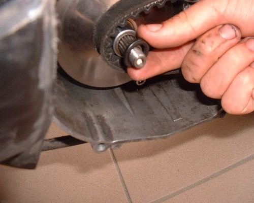

la rondelle q on te parle elle et toutes fine qui ce trouve , juste devant le canon :)

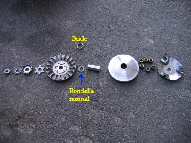

Bonsoir, une rondelle comme les 2 que tu vois sur la photo. ça rallonge un peu le canon. une courroie neuf tu perds souvent au démarrage vu qu' elle est plus large, avec une rondelle c' est réglé normalement.
Ok donc ca j'en ai acheté une tout a l'heure , y'en a pas sur mon variateur , elle se monte ou ?

D'accord il il y a donc 2 petite bague si j'ai bien compris , je testerais ça demain matin et je vous dirait si le scoot met moins de temps à partir au démarrage :)
Ah mais j'y repense ca je l'ai déjà sur le variateur , on m'a dit de ne pas l'enlever quand tu le débride
oui voilà cette rondelle il ne faut pas la retirer quand tu débride ton scoot juste la grosse bague. si t' en a déjà une essaie d' en mettre une un peu plus épaisse si tu a ça où attends simplement que t' as courroie se fasse. Il faudrait que t' as courroie touche le canon du variateur quand tout est fixé pour avoir un bon démarrage.
