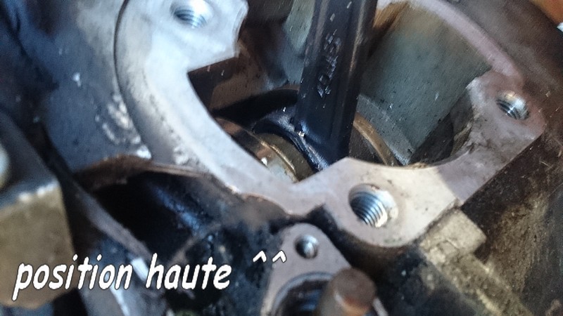

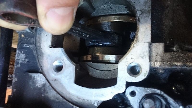

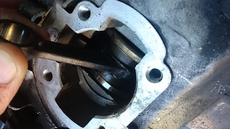

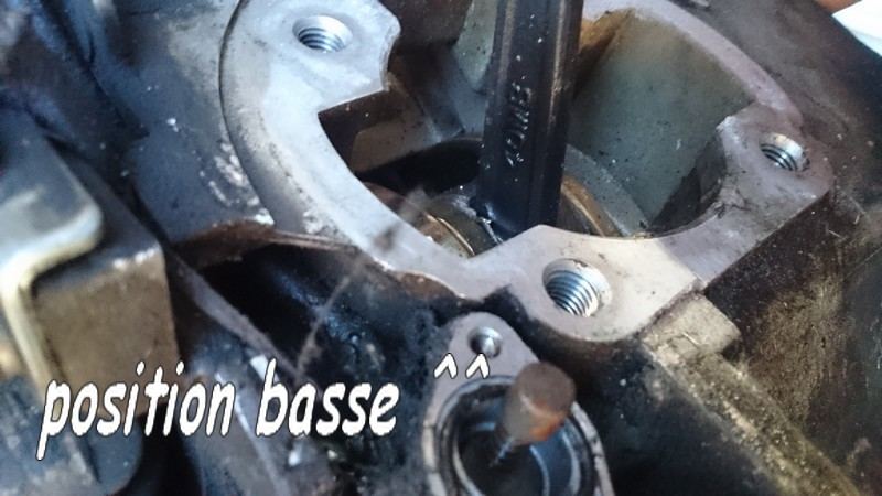

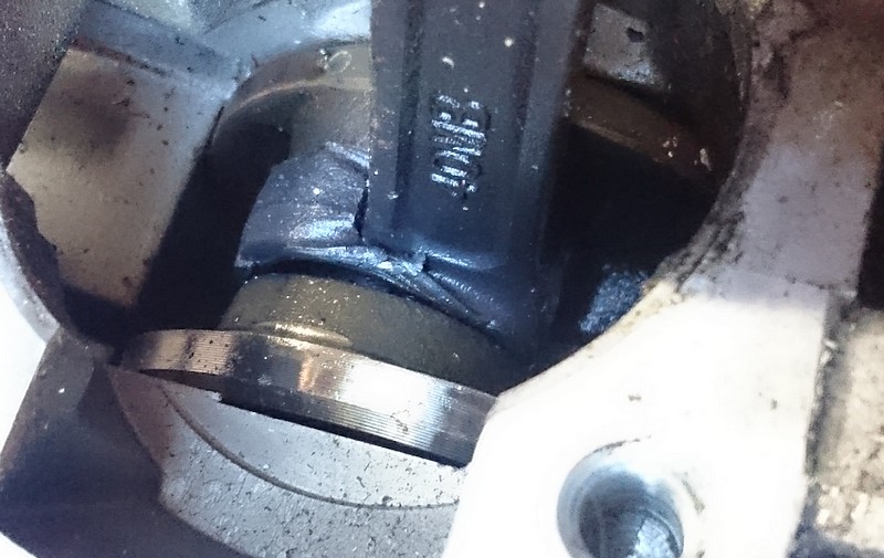

tu a bien raison de lui dire de changer tous sa pour le mkll et je serais bien curieux de voir une photo de ton pied de bielle exploser
Yep!
chose promis, chose due :D
voilà les photos, limite faudrait que je fasse une vidéo pour vraiment se rendre compte des degats
d'ailleurs je croit que je me suis planté mais c'est tete de bielle entre les masse du vilebrequin, la cage a literallement explosén et la bielle on le voit sur le bord a limite tordu/fondu ^^
DSC_0223.thumb.JPG.fadef0ad7a43ffb6ab631DSC_0224.thumb.JPG.34132b3a9bb8538176c83DSC_0225.thumb.JPG.92115a94228292bdbf59bDSC_0226.thumb.JPG.60847793e9181878dd14dDSC_0228.thumb.JPG.d6c916ddf1f581fa67e8a
le jeu est sensiblement le même que l'épaisseur de la bielle :D
