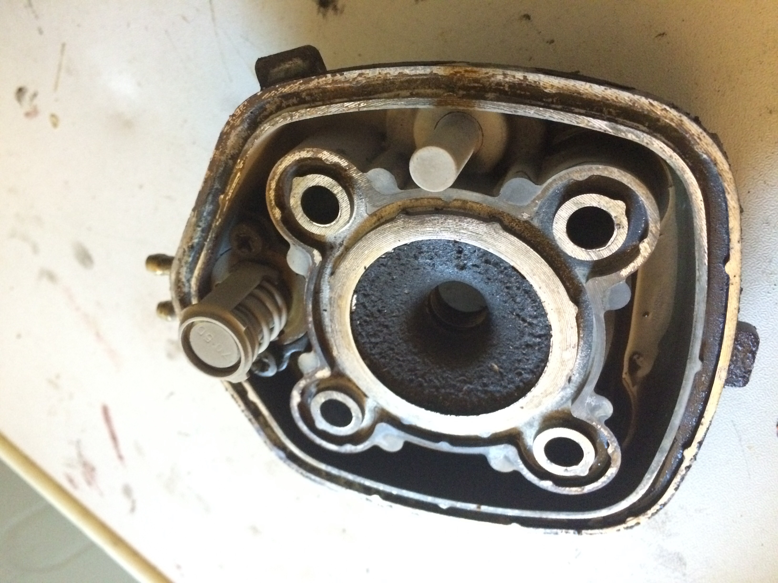

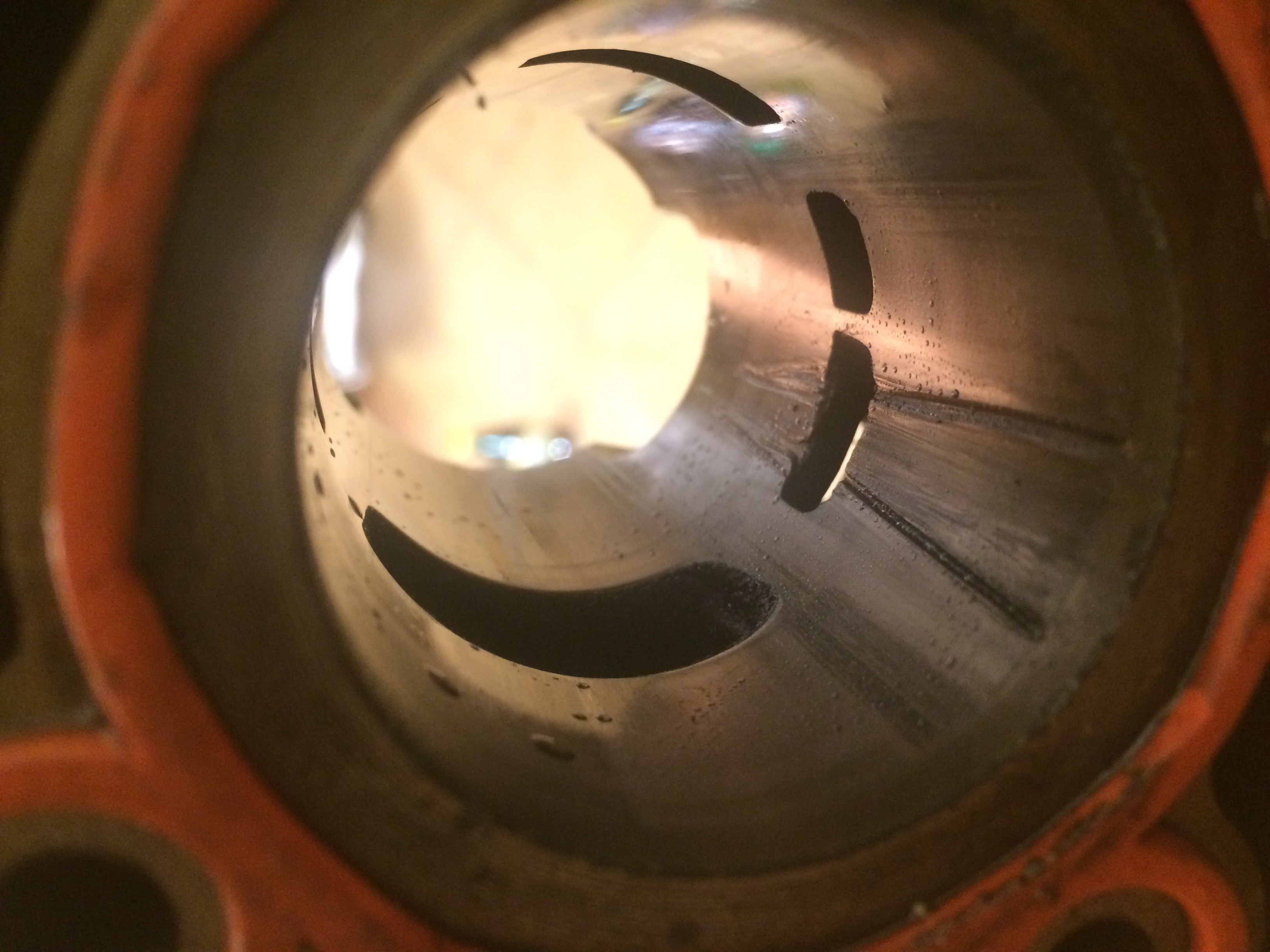

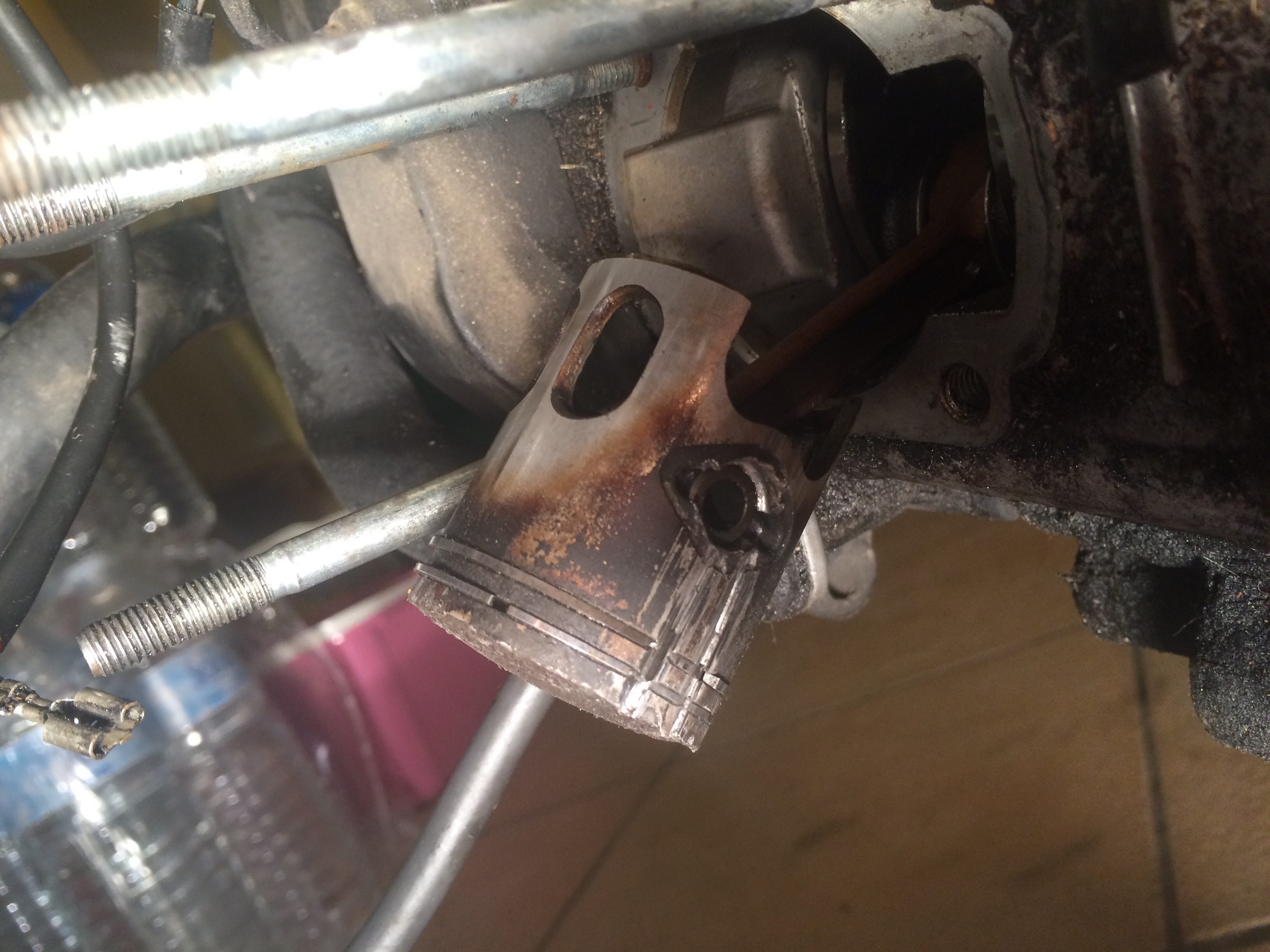

Wace38550 Posté(e) le 29 août 2015 Auteur Signaler Partager Posté(e) le 29 août 2015 Bonsoir a tous, merci pour tous vos messages vous aviez bien raison mon piston et mon cylindre on bien ramasser... le piston a de belle grosse rayures, le cylindre a 2 rayures mais pas très profondes.. je dois quand même le changer ou il il y a une alternative à sa ? et je me demande aussi si vous trouvez qu'il normal de serrer au bout de 8000 km avec ce type de cylindre ? Lien vers le commentaire Partager sur d’autres sites More sharing options...
fred82000 Posté(e) le 29 août 2015 Signaler Partager Posté(e) le 29 août 2015 Bonsoir a tous, merci pour tous vos messages vous aviez bien raison mon piston et mon cylindre on bien ramasser... le piston a de belle grosse rayures, le cylindre a 2 rayures mais pas très profondes.. je dois quand même le changer ou il il y a une alternative à sa ? et je me demande aussi si vous trouvez qu'il normal de serrer au bout de 8000 km avec ce type de cylindre ? la tu peux le changer complet et si ton carburateur ete mal régler ou tu a mi de lhuile de merde normal que tu es seré Lien vers le commentaire Partager sur d’autres sites More sharing options...

fred82000 Posté(e) le 30 août 2015 Signaler Partager Posté(e) le 30 août 2015 Ouai ça me fait bien chier en sachant que le permis arrive dans 3 mois mais bon , Ben je met de l'huile Total milieu de prix .. Je pense bien que ce sont les réglages plutôt , mon scooter avait pas mal de patate je trouve mais monter trop dans les tours peut être ..il a quel geule le piston car j'aimerais bien voir un peu sa tete et ta bougie et de quelle couleur Lien vers le commentaire Partager sur d’autres sites More sharing options...
Wace38550 Posté(e) le 30 août 2015 Auteur Signaler Partager Posté(e) le 30 août 2015 voilà pour le piston , ma bougie est noir, mes gicleurs sont trop gros donc ? Lien vers le commentaire Partager sur d’autres sites More sharing options...
fred82000 Posté(e) le 30 août 2015 Signaler Partager Posté(e) le 30 août 2015 voilà pour le piston , ma bougie est noir, mes gicleurs sont trop gros donc ?voilà pour le piston , ma bougie est noir, mes gicleurs sont trop gros donc ?bougie noire égal gicleur trop gros oui et on le vois sur le piston qu'il y a trop d'huile en plus de sa il a morfler grave tu a du y donner de grand coup de gaz ou pas le faire chauffer Lien vers le commentaire Partager sur d’autres sites More sharing options...

Wace38550 Posté(e) le 30 août 2015 Auteur Signaler Partager Posté(e) le 30 août 2015 bougie noire égal gicleur trop gros oui et on le vois sur le piston qu'il y a trop d'huile en plus de sa il a morfler grave tu a du y donner de grand coup de gaz ou pas le faire chauffer Il il y a trop d'huile ? Ouai ben je vais changer tout sa .. Ouai c'est vrai que je le faisait pas chauffer avec le temps j'en faisait plus trop attention et puis il m'est arriver de rouler sans liquide de refroidissement je m'en suit aperçu qu'après peut-être que ça a consister au serrage .. J'ai l'habitude de tout acheter sur maxiscoot , il il y a d'autres site fiable sur lequel jpourai trouver des kit pas trop chère ? Lien vers le commentaire Partager sur d’autres sites More sharing options...
fred82000 Posté(e) le 31 août 2015 Signaler Partager Posté(e) le 31 août 2015 Il il y a trop d'huile ? Ouai ben je vais changer tout sa .. Ouai c'est vrai que je le faisait pas chauffer avec le temps j'en faisait plus trop attention et puis il m'est arriver de rouler sans liquide de refroidissement je m'en suit aperçu qu'après peut-être que ça a consister au serrage .. J'ai l'habitude de tout acheter sur maxiscoot , il il y a d'autres site fiable sur lequel jpourai trouver des kit pas trop chère ? ah bé un scoot on en prend soin et pour les site tu a scoot fast motorkit altec racing rrd préparation tu a même une liste qui a été fait par eroan sur le fofo 1 Lien vers le commentaire Partager sur d’autres sites More sharing options...
tomMpower Posté(e) le 31 août 2015 Signaler Partager Posté(e) le 31 août 2015 Manque d'huile et pas de temps de chauffe et bim ! Change d'huile prend de ma ipone city ou r2000 motul 710 ipone scoot run 2 .Je te conseil de mettre un cylindre piston doppler s1f mais il faut que ta culasse soit en bon état et vue le serrage! J'en doute! Lien vers le commentaire Partager sur d’autres sites More sharing options...
