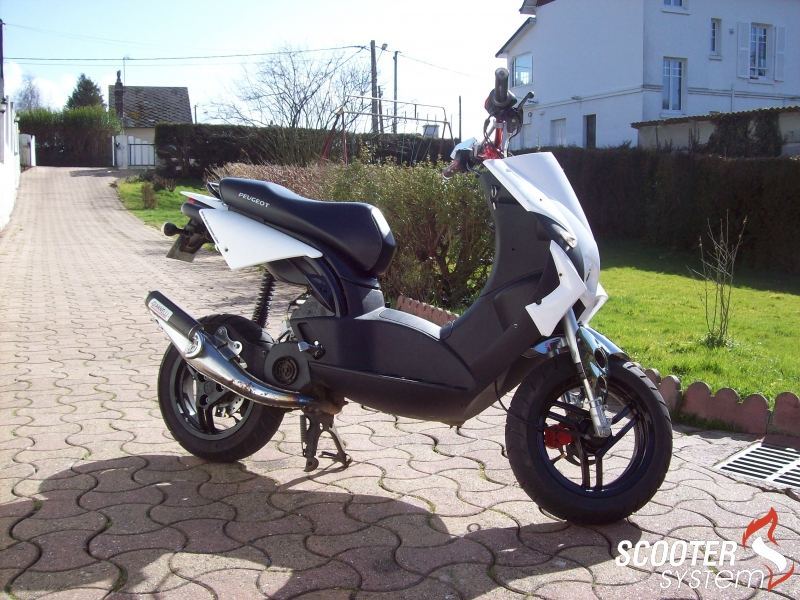

J'aimerai savoir si le moteur du "Peugeot ludix one" peut être facilement modifier ( atteindre les 80 km minimum serai déjà assez bien ) et à quel prix.
( niveau esthétique ne vous inquiéter pas , pour moi ce sera full bcd  ;)
1441805208-peugot-ludix-full-bcd.thumb.j
Merci pour vos réponses sachant que le scoot coutera  700 euros d'occasion et que je dispose de 1200 euros j'ai une marge de 500 euros qui est, selon moi , convenable ^^
