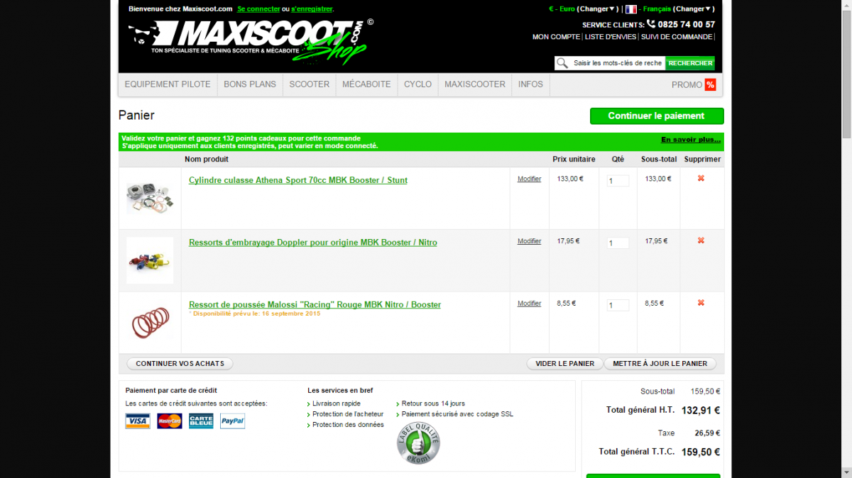

0 motorbke Posté(e) le 12 septembre 2015 Auteur Signaler Posté(e) le 12 septembre 2015 Le polini corsa est très cher a l'achat 200€est aussi a l'entretien plus cher qu'un alu faut compter 70€ pour piston + segment neuf tous les 10000 environset les segment fonte + chromé 38€ tous les 5000 environs je pense que je vais partir sur un Athéna sport 70cc Alu a 130€que pensez de se panierAvec un Yasuni r , carburateur 21 ,kit 70 Athéna sportressort poussée malossi rouge 40% et ressort d'embrayage Doppler 15% ou 30% ou 50% 1
0 dada65 Posté(e) le 12 septembre 2015 Signaler Posté(e) le 12 septembre 2015 Le polini corsa est très cher a l'achat 200€est aussi a l'entretien plus cher qu'un alu faut compter 70€ pour piston + segment neuf tous les 10000 environset les segment fonte + chromé 38€ tous les 5000 environsje pense que je vais partir sur un Athéna sport 70cc Alu a 130€que pensez de se panierAvec un Yasuni r , carburateur 21 ,kit 70 Athéna sportressort poussée malossi rouge 40% et ressort d'embrayage Doppler 15% ou 30% ou 50%top top et encore top pour le 70 athena sa tourne le feu comme pour le Stage6 mk2 70 du good ces petit kit 1
