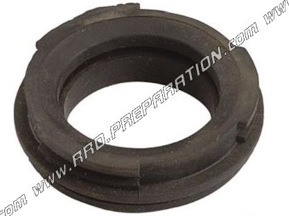

et je ne peux pas remetre la boîte à air car le diametre d'entré n'est pas le même
Sisi bien sur tu peux la remettre ta boîte à air mais je comprends pas ton soucis il part bien au démarrage?
