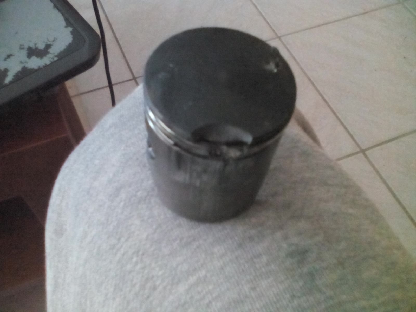

BizarKid Posté(e) le 5 octobre 2015 Auteur Signaler Posté(e) le 5 octobre 2015 (modifié) Oh la la vous aviez raison sauf que c'est pas que les segments c'est tout le piston qu'a pété, au niveau de la sortie échappement: Le piston-cylindre est tout neuf, il a tout juste 120/130km, j'ai fait un joli rodage à 45km/h pendant 100 km,, segments neufs, tout neuf. je ne comprends pas comment ça a pu arriver. Une prise d'air?C'était un cylindre/piston de merde, mais quand même!Les questions, du coup: où est partie l'énorme bout qu'il manque sur le piston?Comment ça se fait que tout ça, tout neuf ça explose comme ça?? j'ai tout bien mis, huilé au montage, liquide de refroidissement etc.. vous avez une idée?Le cylindre a une petite rayure qu'on sent au doigt, il est à jeter? Modifié le 5 octobre 2015 par BizarKid
nathan 2917 Posté(e) le 5 octobre 2015 Signaler Posté(e) le 5 octobre 2015 tu la sent au doigt aie c'est un fonte ? esseye de poncé mais franchement a ta place j'en racheterais un ( bien si ta les moyen )
fred82000 Posté(e) le 5 octobre 2015 Signaler Posté(e) le 5 octobre 2015 rachette un complet au pire car la ça a pas louper
om1383 Posté(e) le 5 octobre 2015 Signaler Posté(e) le 5 octobre 2015 le morceau du piston doit être dans le pot ou coincé dans la sortie échappement du cylindre. Appelle ou tu as acheté le cylindre et le piston voir s'il peuvent te le prendre en garantie
BizarKid Posté(e) le 6 octobre 2015 Auteur Signaler Posté(e) le 6 octobre 2015 C'est un cylindre aluLe morceau de fer doit être dans le pot je pense, j'entends un trucMais c'est tout neuf! comment ça a pu péter comme ça?
fred82000 Posté(e) le 6 octobre 2015 Signaler Posté(e) le 6 octobre 2015 C'est un cylindre aluLe morceau de fer doit être dans le pot je pense, j'entends un trucMais c'est tout neuf! comment ça a pu péter comme ça?on peux pas trop dire comment ça a pu faire pour peter mais si il ete en rodage ou autre vois la ou tu la acheté si il peux pas te faire un geste
BizarKid Posté(e) le 6 octobre 2015 Auteur Signaler Posté(e) le 6 octobre 2015 Non, mais c'est moi qui avait changé le haut-moteur suite à un serrage... mais du coup je me demande comment il a re-pété... et si ça vient pas d'ailleurs
fred82000 Posté(e) le 6 octobre 2015 Signaler Posté(e) le 6 octobre 2015 Non, mais c'est moi qui avait changé le haut-moteur suite à un serrage... mais du coup je me demande comment il a re-pété... et si ça vient pas d'ailleursregarde le reste du moteur qu'il sois nikel
