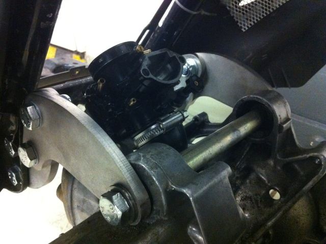

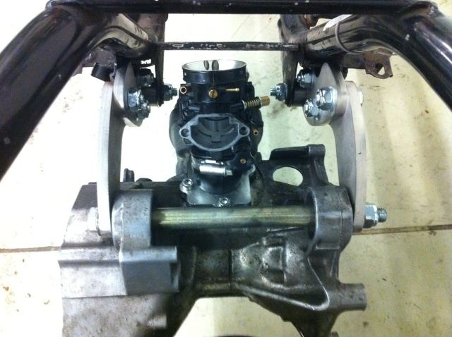

0 jimmy@ Posté(e) le 12 novembre 2015 Signaler Partager Posté(e) le 12 novembre 2015 si tu garde le moteur verticale d'origine celle ci : http://www.easyboost.fr/fr/scooter/18-pattes-de-rallonge-easyboost-mbk-booster-bw-s.html si tu monte un moteur de nitro , c'est celle la : http://www.easyboost.fr/fr/scooter/8-pattes-easyboost-sport-mbk-booster-bw-s.html le carburateur passe par l'avant (d'origine) mais oublie la baa , le carburateur passe juste devant la trape et le filtre doit être un cornet pour passer par la trape . Lien vers le commentaire Partager sur d’autres sites More sharing options...

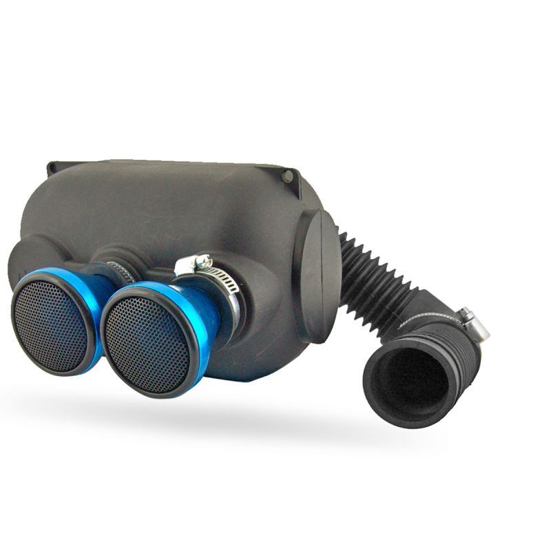

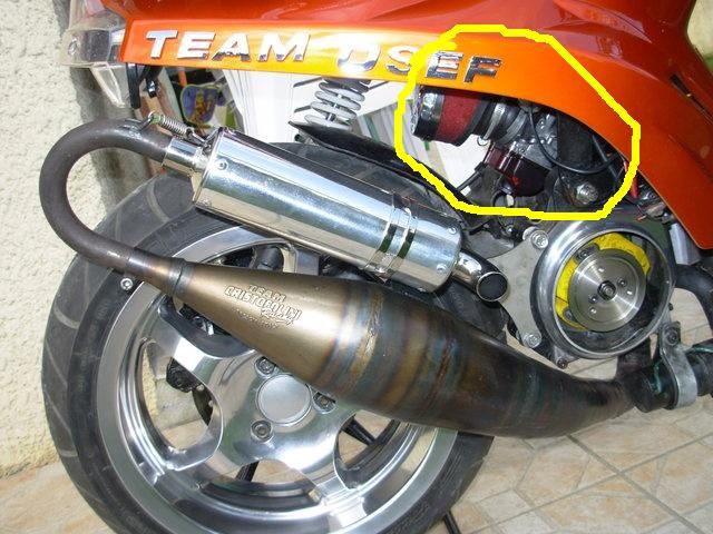

0 jimmy@ Posté(e) le 12 novembre 2015 Signaler Partager Posté(e) le 12 novembre 2015 moteur de nitro avec patte easy boost , vertion carburateur vert l'avant (emplacement d'origine) dur de mettre une boîte à air . vertion carburateur vert l'arrière avec une cale de reoriantation , pareil , ou mettre la baa. une baa de kart relier au carburateur par un soufflet de fourche , mais faut la caser sur un booster. 1 Lien vers le commentaire Partager sur d’autres sites More sharing options...
0 antho2003 Posté(e) le 13 novembre 2015 Auteur Signaler Partager Posté(e) le 13 novembre 2015 ok merci il aurais pas un kn comme une baa pour toi ses mieux vert l av ou ar Lien vers le commentaire Partager sur d’autres sites More sharing options...
0 jimmy@ Posté(e) le 13 novembre 2015 Signaler Partager Posté(e) le 13 novembre 2015 tu mets le carburateur vert l'arrière et tu mets une baa a la place du réservoir d'huile . Lien vers le commentaire Partager sur d’autres sites More sharing options...
