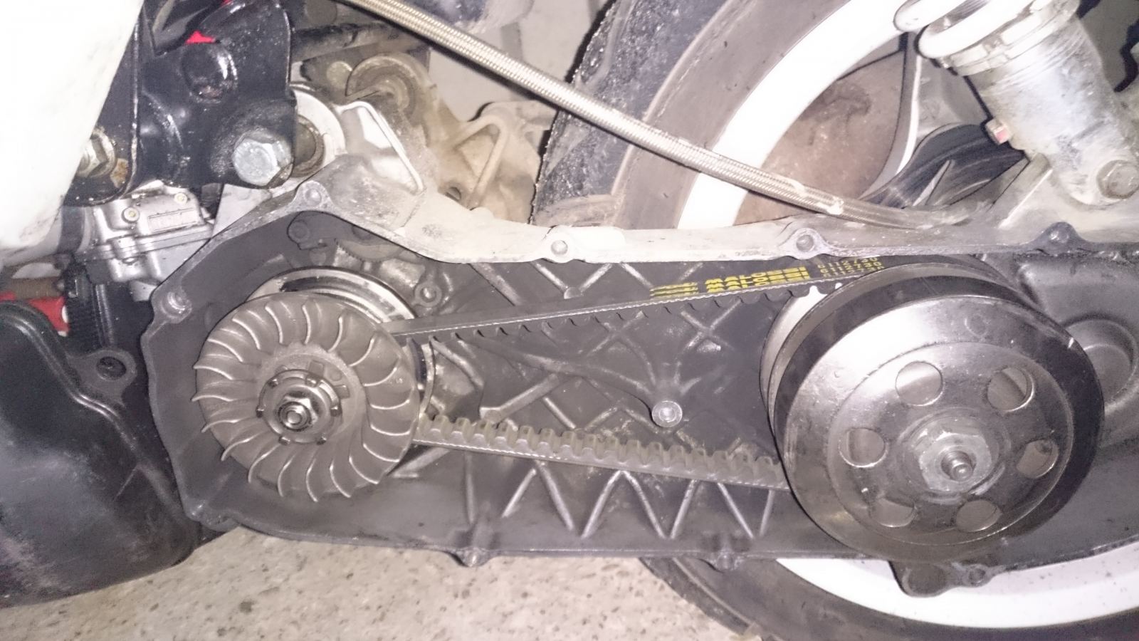

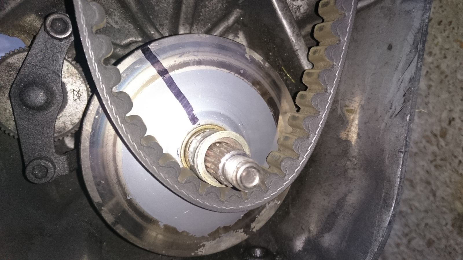

Nitro89 Posté(e) le 8 décembre 2015 Auteur Signaler Posté(e) le 8 décembre 2015 Oui je vais vérifier cette après midi merci car je n'y avais pas penser.. Oui je sais j'en n'es déjà débrider mais merci quand même d'avoir pris la peine pour la.photo c'est gentil! Je viens de regarder la longueur de la courroie malossie j'avais mal mesurer la j'ai mesurer sur une vielle et j'ai 74.1 donc il manque exactement mes le 1cm qui manque au variateur.. :o Après peut être parce que les a 1ans mais même si elle a 10 ans elle 0est pas rétrécir mdr
Alain Posté(e) le 8 décembre 2015 Signaler Posté(e) le 8 décembre 2015 Pour savoir si ta courroie est trop courte, regarde si elle monte bien au bord du correcteur de couple.

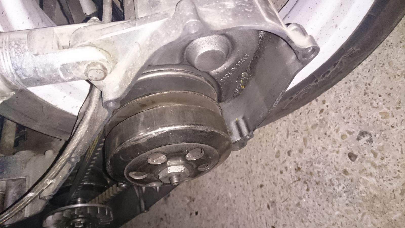

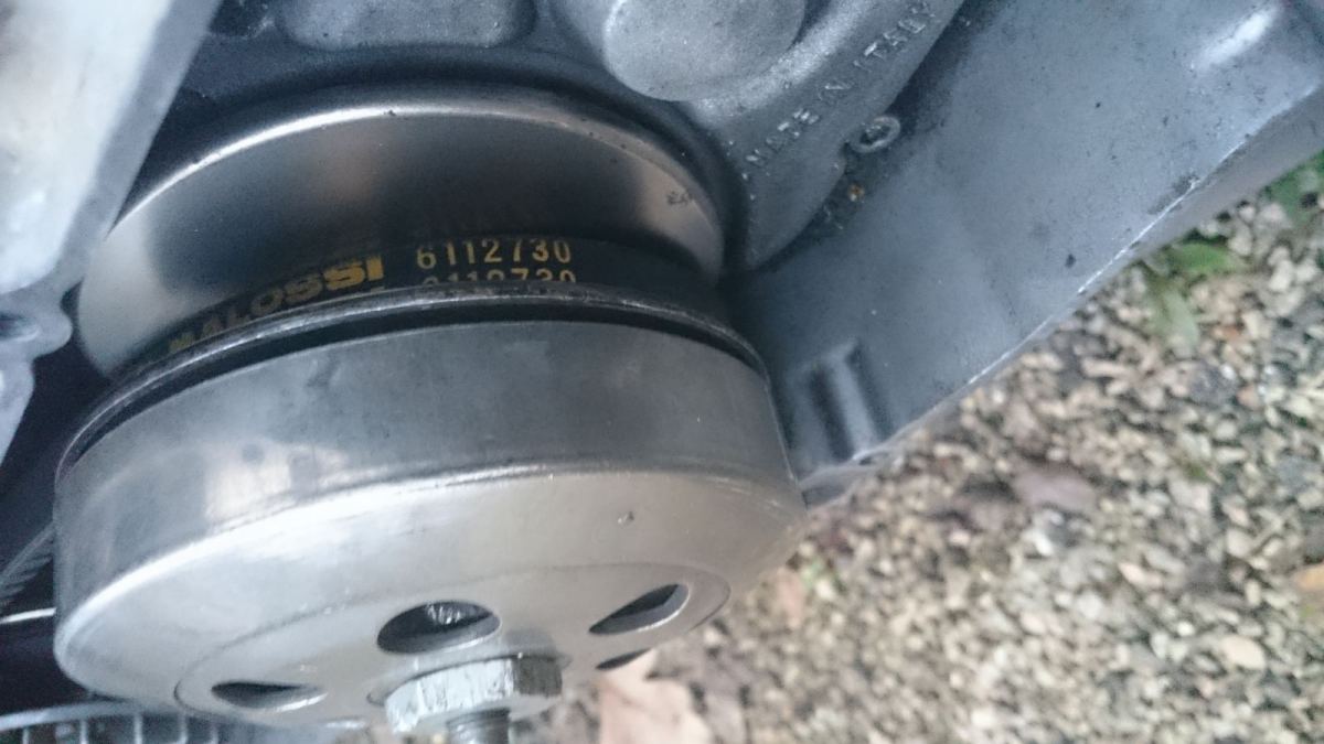

Nitro89 Posté(e) le 8 décembre 2015 Auteur Signaler Posté(e) le 8 décembre 2015 La s2 renommée ? Je n'es pas compris désolé Mais la courroie il me semble qui manque un peu au variateur tason comme je viens de bouger sinon tu peux rester je la poste dans 10minute? J'avais oublier de présicez un petit truc excuser moi! Quand il me rester environ 1cm du trais javais un correcteur voiler! Aujourd huit un amie m'en n'a prêter un et j'ai fait un trait et du coup j'ai regarder la.. Et il reste 0,3MM mais les galet je l'es trouve pas trop léger moi car en pointe il ne.gueule pas du tout dans le vide.. Donc qu'es qui pourrais clocher? ressort de poussée mais sa ne gueule pas non plus.. Peut être la bride dans.la cartouche.. Voici quelque photo on peut même apercevoir le trait restant!

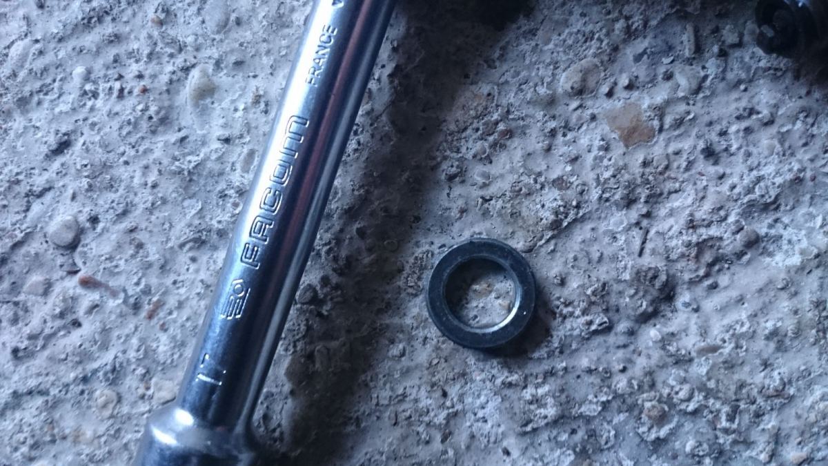

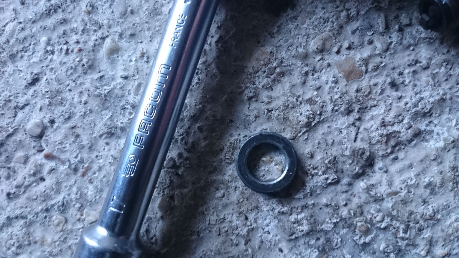

Alain Posté(e) le 8 décembre 2015 Signaler Posté(e) le 8 décembre 2015 Mets la rondelle dans ce cas, car sans elle la courroie ne descend pas au plus bas du variateur, et ça empêche également le variateur de s'ouvrir au maximum, donc perte de punch au démarrage et perte de régime en vitesse de pointe.
Nitro89 Posté(e) le 8 décembre 2015 Auteur Signaler Posté(e) le 8 décembre 2015 (modifié) Sa marche demain elle sera mise sans faute et vous aurais de mes nouvelle pour du bon ou du mauvais lol En tout cas merci ! Je voulais demander si je vois qu'avec la rondelles il se m'es à mouliner un peu je pourrais mélanger mettre 3 de 4g et 3 de 4.5g ? Modifié le 8 décembre 2015 par Nitro89
nathan 2917 Posté(e) le 9 décembre 2015 Signaler Posté(e) le 9 décembre 2015 les mélange c'est pas bon je te conseille de tester et après acheter le vrai poids

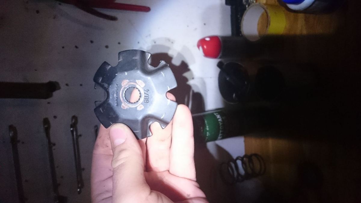

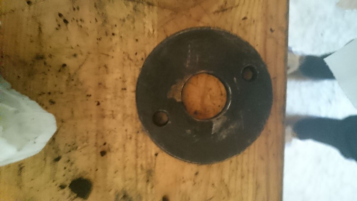

Nitro89 Posté(e) le 9 décembre 2015 Auteur Signaler Posté(e) le 9 décembre 2015 D'accord et sinon la rondelles je voulais savoir elle joue vraiment sur la vitesse de pointe ? Je vais la mettre bien sûr mais je demande car j'en n'es jamais mise au paravent.. Donc petit constat.. J'avais mis la rondelles comme cela mais une fois tout serais elle c'est plier en deux donc sa devais pas être là bonne.. Et une fois mise j'ai constater que mon scoot vivrais beaucoup moins! Donc faut que je demande à mon pro si il en n'a une!! Et si je met la rondelles ça me fait variateur, Canon courroie rondelles joue fixe, étoile et moi devant la joue fixe j'ai cette petite entretoise et si je met la fine rondelles j'ai pu la place pour la.mettre je fais comment s'il vous plaît?
Nitro89 Posté(e) le 9 décembre 2015 Auteur Signaler Posté(e) le 9 décembre 2015 J'avais mal monter j'avais poser le rondelles comme sa en pensant quel aller se loger toute seule dans la poulie mais non mdrrr un amie m'en n'a donner une dans.un bloc de nitro je vais faire gaffe cette fois
nathan 2917 Posté(e) le 9 décembre 2015 Signaler Posté(e) le 9 décembre 2015 elle se fou devant le canon
fred82000 Posté(e) le 9 décembre 2015 Signaler Posté(e) le 9 décembre 2015 rondelle devans le canon et bien verifier que tout se monte bien
