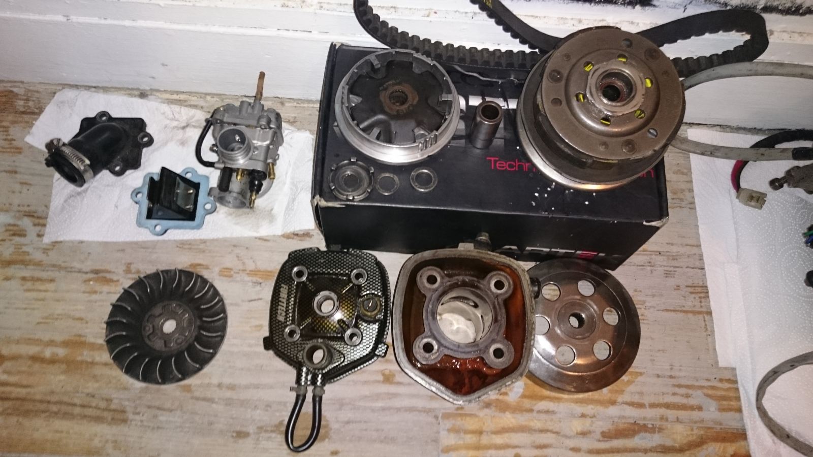

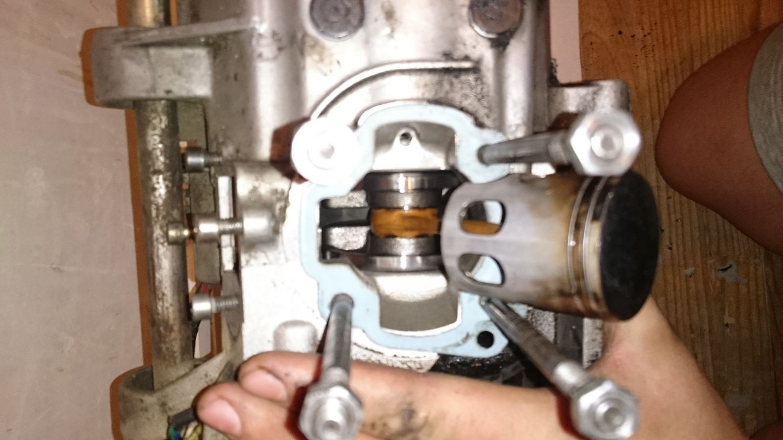

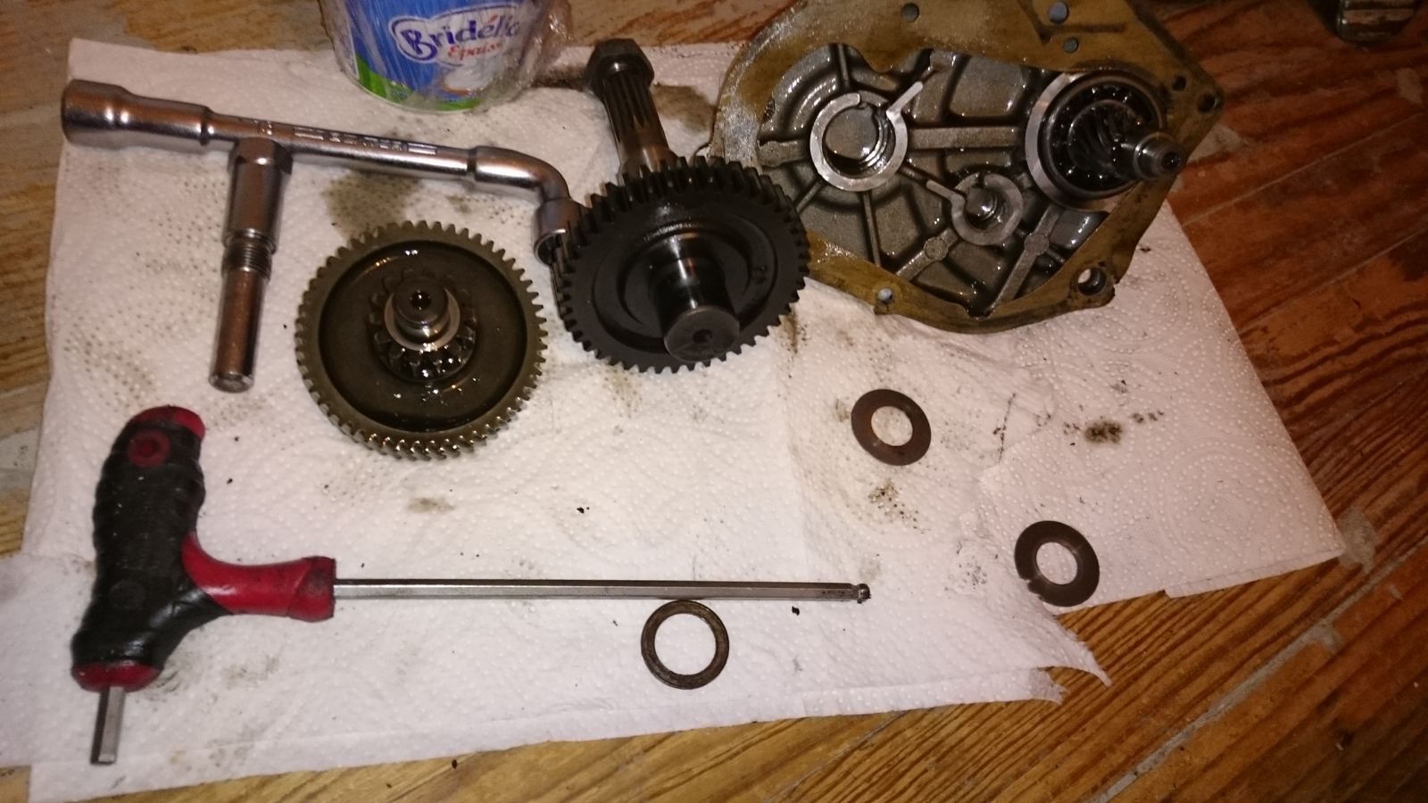

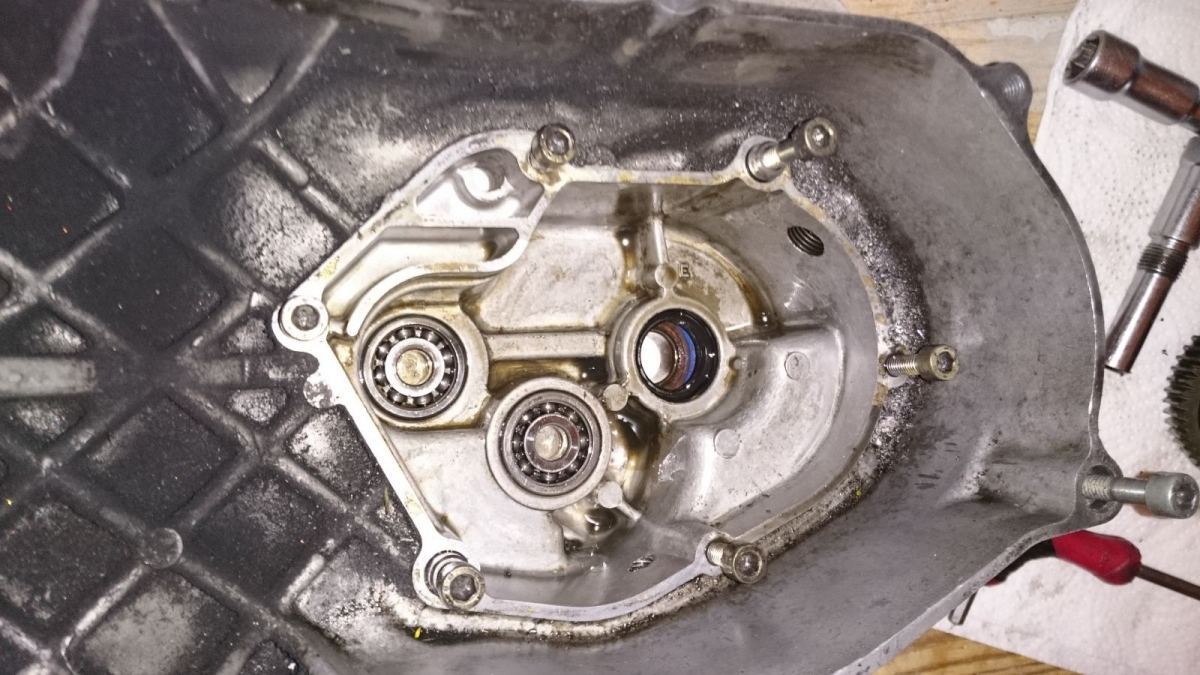

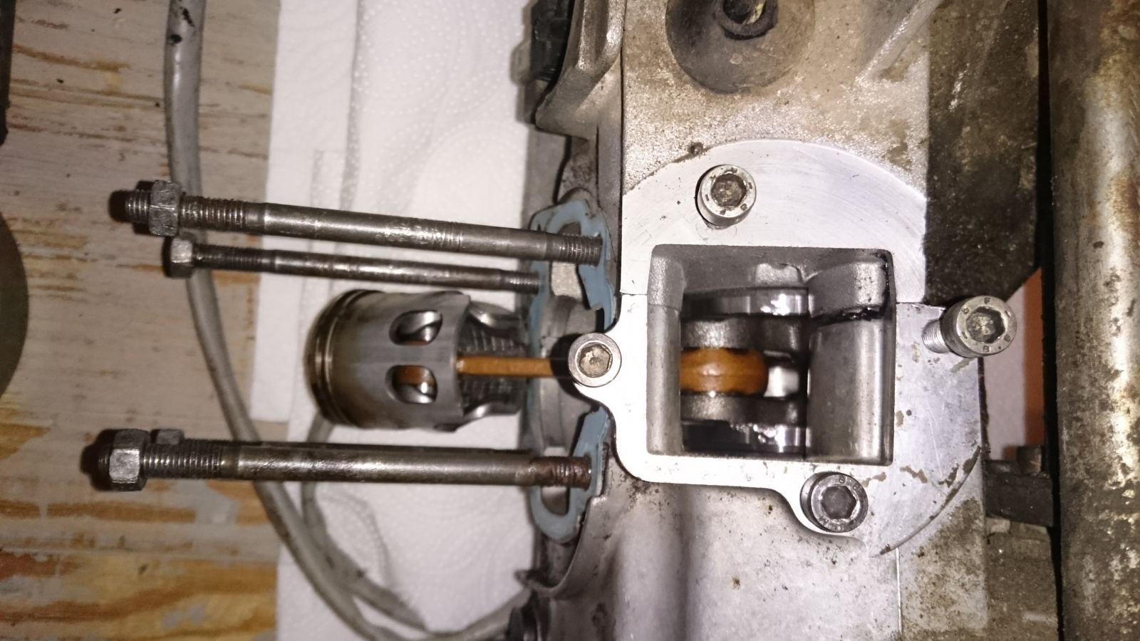

Nitro89 Posté(e) le 19 décembre 2015 Auteur Signaler Posté(e) le 19 décembre 2015 Mais le bruit il.viens de quoi?! Voilà toute les pièces en photo sale mais en très bon état.. Je vais tout nettoyer la transmission ma l'air niquel, cylindre piston impeccable le vilebrequin tourne niquel, Clapet comme neuf les joint sa.date d'hier je ne vois pas ce qui cloche carburateur il a 6000km donc je pense pas que s'est la cause puis c'est.un polini.. Fait chier putain.. Donc dite vos avis..

fred82000 Posté(e) le 19 décembre 2015 Signaler Posté(e) le 19 décembre 2015 il y a 18 minutes, Nitro89 a dit : Les rondelles je sais mais merci ah non pas du tout collé Mais où es le problème du bloc avec ce bruit bizarre.. tes roulemen de transmission il son bon il tourne bien

fred82000 Posté(e) le 19 décembre 2015 Signaler Posté(e) le 19 décembre 2015 pour moi tout et bon de ce que je vois sur les photo et pour ton allumage prend un arrache volant de booster buzzetti il t top
Alain Posté(e) le 19 décembre 2015 Signaler Posté(e) le 19 décembre 2015 On dirait les roulements de ton correcteur de couple, mais pas sûr...
