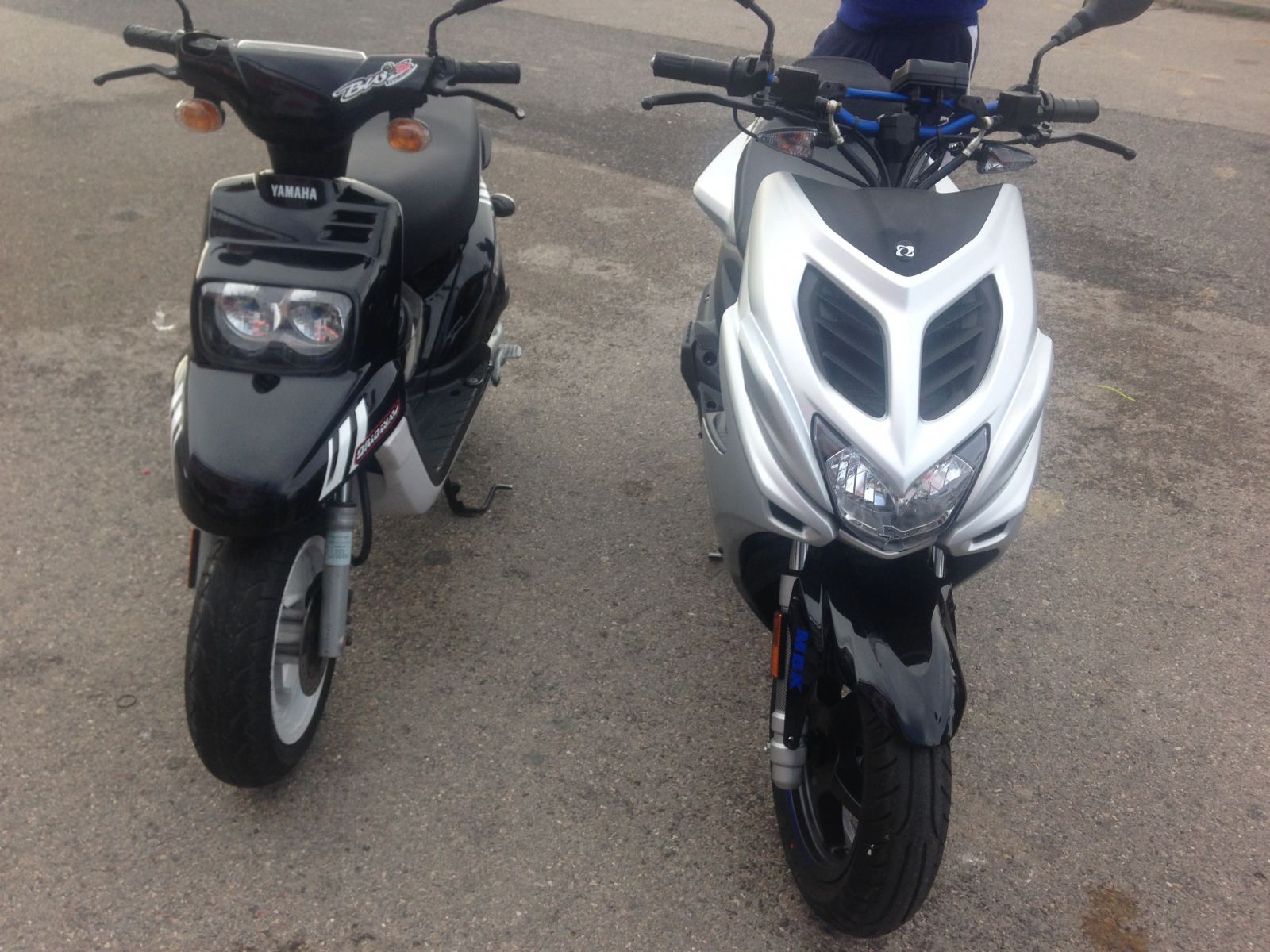

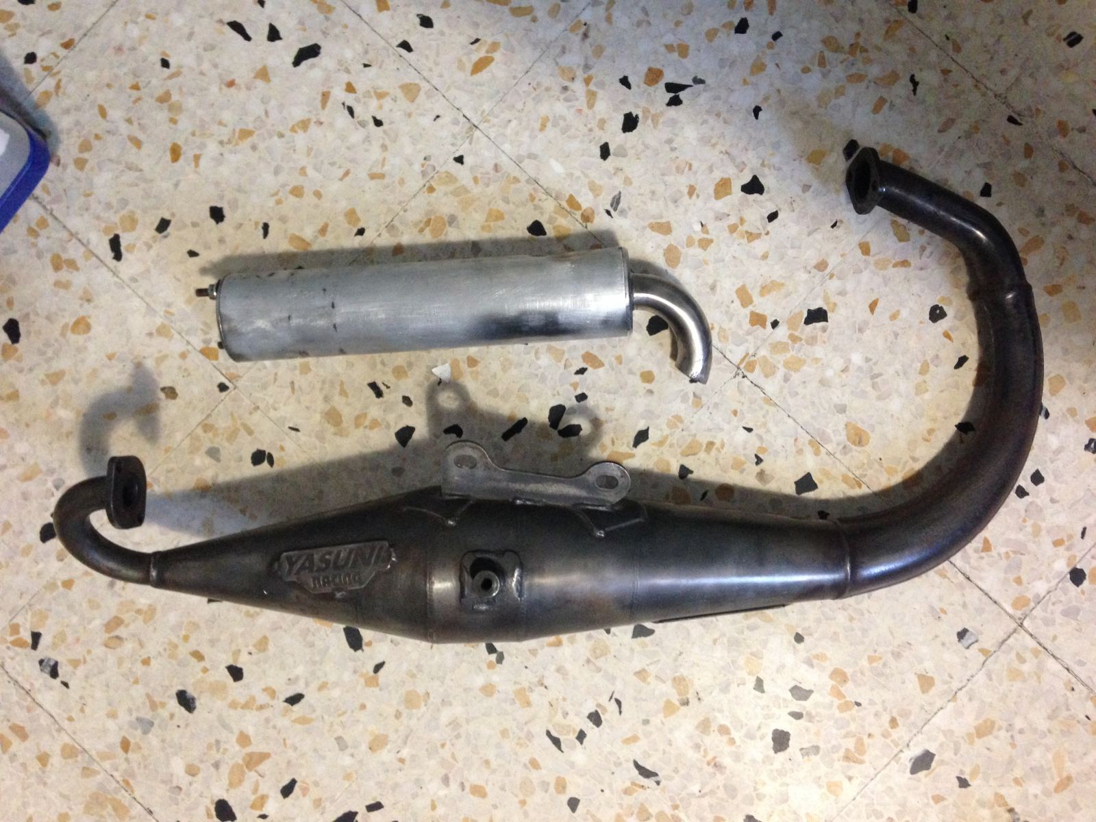

YasunBooster Posté(e) le 23 janvier 2016 Auteur Signaler Posté(e) le 23 janvier 2016 Pour le pot c'était pas facile, j'ai fais comme j'ai pu, je vais le passer a la peinture haute température Et le p'tit bw's à coter de son nouvel amis, un nitro 2015
nathan 2917 Posté(e) le 23 janvier 2016 Signaler Posté(e) le 23 janvier 2016 a toi le nini ? il est plus propre le yasZ quand même
YasunBooster Posté(e) le 23 janvier 2016 Auteur Signaler Posté(e) le 23 janvier 2016 J'aimerais bien qu'il le soit il est a un collegue oui beaucoup plus propre et j'ai passer un peu d'acide pour attaquer la rouille avant d'attaquer la peinture
nathan 2917 Posté(e) le 23 janvier 2016 Signaler Posté(e) le 23 janvier 2016 après j'aime pas les 2015 j'aime que les ancien modelle 2
YasunBooster Posté(e) le 23 janvier 2016 Auteur Signaler Posté(e) le 23 janvier 2016 Au début pareil j'aimer pas mais à force de les voir on s'y fait
nathan 2917 Posté(e) le 23 janvier 2016 Signaler Posté(e) le 23 janvier 2016 il y a 4 minutes, YasunBooster a dit : Au début pareil j'aimer pas mais à force de les voir on s'y fait j'aime pas les arrière des nouvelle genération ( sans mauvais jeux de mot mdr )
YasunBooster Posté(e) le 23 janvier 2016 Auteur Signaler Posté(e) le 23 janvier 2016 Bien evidemment pas de jeux de mot mais c'est vrai que l'arrière ca repousse un peu

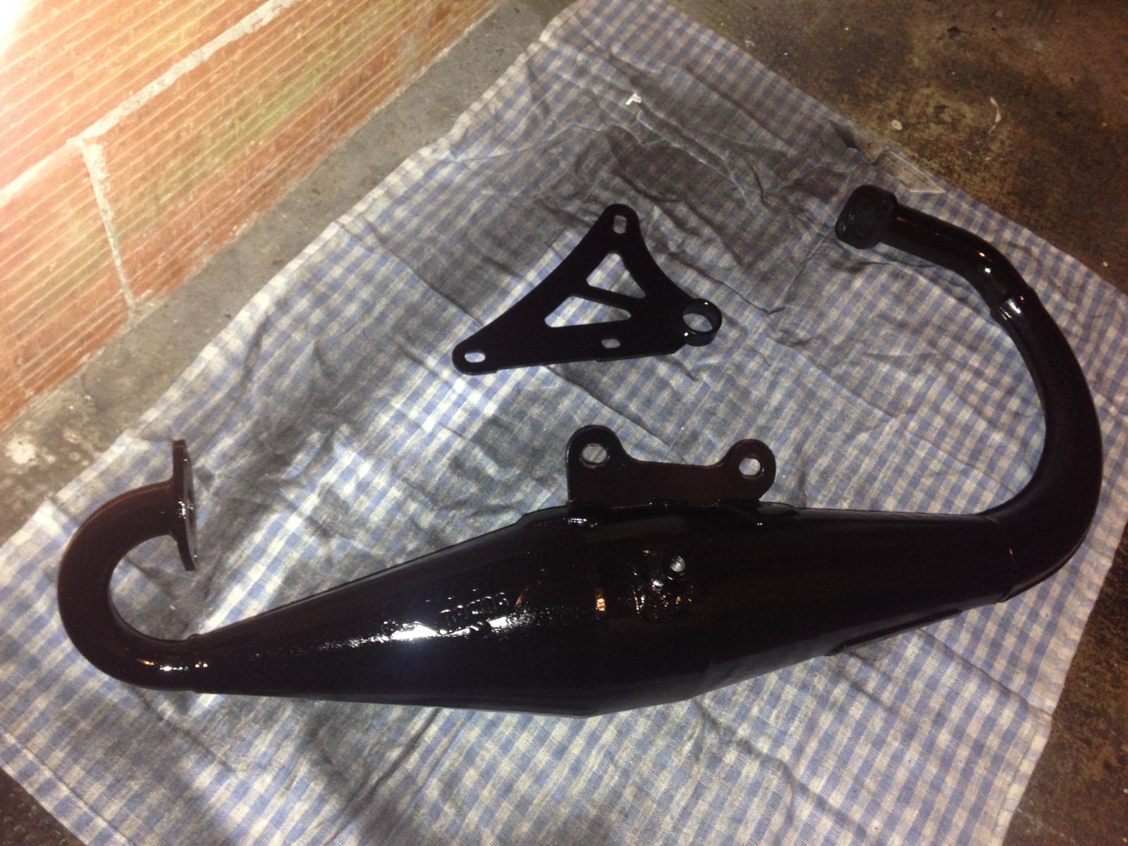

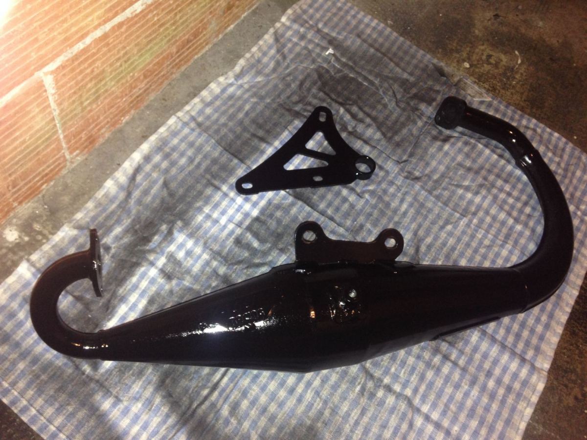

YasunBooster Posté(e) le 24 janvier 2016 Auteur Signaler Posté(e) le 24 janvier 2016 Vernis passer sur le corp du pot, montage demain en attendant le carbone et la laine de roche. J'ai penser à polir la plaque "yasuni racing" vous en pensez quoi ?
Max Blackbird Posté(e) le 24 janvier 2016 Signaler Posté(e) le 24 janvier 2016 polir la plaque,ca serait sympa,mais n oublies pas de vernir juste après 1
tomMpower Posté(e) le 24 janvier 2016 Signaler Posté(e) le 24 janvier 2016 Pourquoi avoir vernis ? ça va le faire buller si il ''est pas haute température et la peinture noir que tu à appliquer en avait déjà! (Noir satiné). 1
YasunBooster Posté(e) le 24 janvier 2016 Auteur Signaler Posté(e) le 24 janvier 2016 La peinture et le vernis que j'ai mis sont haute température
YasunBooster Posté(e) le 25 janvier 2016 Auteur Signaler Posté(e) le 25 janvier 2016 J'ai monté le pot, le réglage et pas top, j'ai un carburateur 17.5 avec gicleur 80, variateur malossi galets 5.0gr, embrayage origine. Il broute un peu je descendrais le gicleur de 2 pts et au départ il a du mal a chaud et il gueule, ressorts ?
jimmy@ Posté(e) le 25 janvier 2016 Signaler Posté(e) le 25 janvier 2016 si c'est les ressort d'origine ,à chaud il se ramolisse un peu , monte en des plus dur .
YasunBooster Posté(e) le 25 janvier 2016 Auteur Signaler Posté(e) le 25 janvier 2016 ok merci, des blanc ça ira ?
