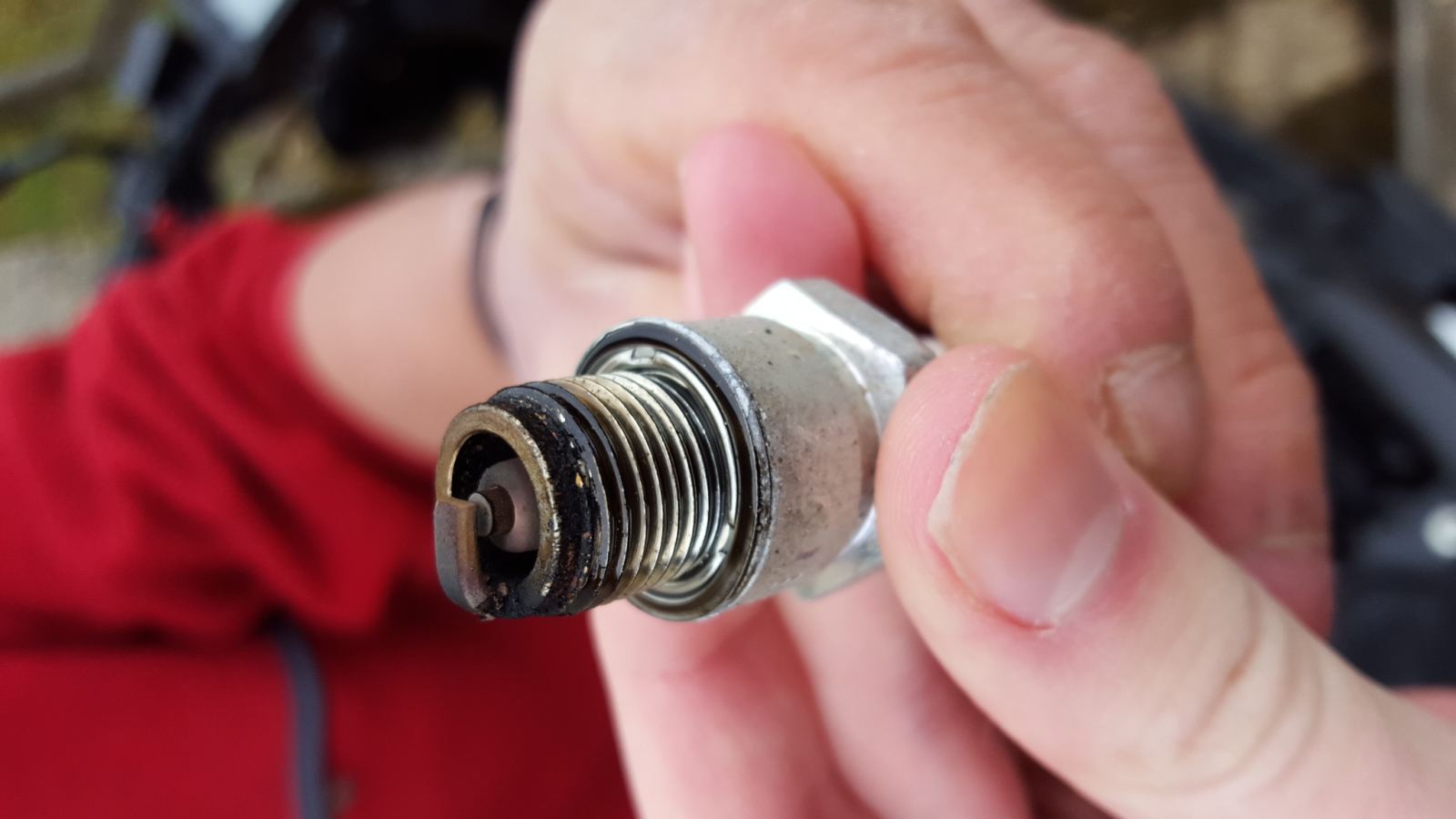

shifter21 Posté(e) le 30 janvier 2016 Auteur Signaler Partager Posté(e) le 30 janvier 2016 il y a 11 heures, jeff lee a dit : J'ai essayé avec le 75 j'ai roulé un peu et c'est pareil que le 80, j'ai fait 1km et la bougie était comme ca avec 75 au bout d'1 petit km : Lien vers le commentaire Partager sur d’autres sites More sharing options...
fred82000 Posté(e) le 30 janvier 2016 Signaler Partager Posté(e) le 30 janvier 2016 pour que la couleur de la bougie change il te faudrait faire bien plus que 1 km mais j'ai peur que ton 75 sois trop petit Lien vers le commentaire Partager sur d’autres sites More sharing options...
shifter21 Posté(e) le 30 janvier 2016 Auteur Signaler Partager Posté(e) le 30 janvier 2016 il y a 12 heures, jeff lee a dit : J'ai essayé avec le 75 j'ai roulé un peu et c'est pareil que le 80, j'ai fait 1km et la bougie était comme ca avec 75 au bout d'1 petit km : ouai donc la c'est la couleur avec le 80 en gros donc faut sue je le remette car la elle est bien brulé Lien vers le commentaire Partager sur d’autres sites More sharing options...
fred82000 Posté(e) le 30 janvier 2016 Signaler Partager Posté(e) le 30 janvier 2016 il y a 58 minutes, shifter21 a dit : ouai donc la c'est la couleur avec le 80 en gros donc faut sue je le remette car la elle est bien brulé si tu broute pas que tout et bon avec le 80 garde le vos mieux être plus rien que trop pauvre et la tu auré des risque de serage Lien vers le commentaire Partager sur d’autres sites More sharing options...
shifter21 Posté(e) le 30 janvier 2016 Auteur Signaler Partager Posté(e) le 30 janvier 2016 il y a 51 minutes, fred82000 a dit : si tu broute pas que tout et bon avec le 80 garde le vos mieux être plus rien que trop pauvre et la tu auré des risque de serage Oui je viens de remettre le 80 et je vois qu'il part à 60km/h donc c'est la variation je pense.... Je change galet dès que je peux et je vous redis ça Lien vers le commentaire Partager sur d’autres sites More sharing options...
