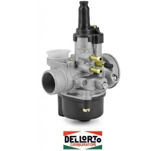

Alain Posté(e) le 31 janvier 2016 Signaler Partager Posté(e) le 31 janvier 2016 T'as quoi comme carburateur de 17.5? Si c'est le même que celui là, regarde si l'aiguille dans le boisseau est une A20. Si c'est le cas, mets le clips au cran le plus bas. Une chose à savoir aussi: ton Booster est un avant ou après 2004? Lien vers le commentaire Partager sur d’autres sites More sharing options...

orcal Posté(e) le 31 janvier 2016 Auteur Signaler Partager Posté(e) le 31 janvier 2016 (modifié) Non ce nest pas ce carburateur et est un apre 2004 Oui c'est ce que j'ai fait moteur chaud à partir d'un tour et demis et il avance mieux que vers 4 tour donc tro riche encore c'est sa que je veux dire ? Modifié le 31 janvier 2016 par orcal Lien vers le commentaire Partager sur d’autres sites More sharing options...

Alain Posté(e) le 1 février 2016 Signaler Partager Posté(e) le 1 février 2016 Ce n'est pas normal que tu doives baisser de gicleur. Sur tous les Booster après 2004 que j'ai travaillé, la taille du gicleur n'a jamais été en dessous de 70, et c'est quand l'engin est tout d'origine. Ce qu'il faudrait savoir, c'est le modèle de carburateur (PVA,PHBN, PHBG) et le modèle d'aiguille dans le boisseau (c'est gravé dessus) 1 Lien vers le commentaire Partager sur d’autres sites More sharing options...
orcal Posté(e) le 1 février 2016 Auteur Signaler Partager Posté(e) le 1 février 2016 Je te dit sa vers 13h Lien vers le commentaire Partager sur d’autres sites More sharing options...
