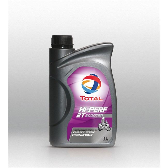

Salut,
Sa tient sans souci avec un vilebrequin moi c'est mon deuxième kit 70 dessus et sa tient
Par contre a chaque fois cage à aiguilles renforcé et bougie br9hs
Et comme l'huile de la total synthétique et aucun souci:)
total Z ?????

il y a 20 minutes, frax a dit :
Salut,
Heu!!non pas trop
A mes débuts en tant que novice mais maintenant je prend celle la pour mes kits et aucun souci
Prend la castrol doré 9euros le bidon et c'est une très bonne huile et traiter
