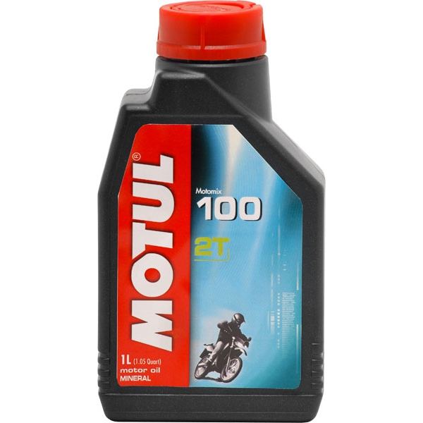

tomMpower Posté(e) le 9 février 2016 Signaler Posté(e) le 9 février 2016 il y a 28 minutes, Genosia a dit : J'ai déjà changer la cage à aiguille et que veut-tu dire par manque de graissage,pas assez d'huile ? J'ai trouver ce qui fallait poncer sur le piston du airsal et c'est vrai faut vraiment le retouché ! Quel huile tu utilise?
Jacques1974 Posté(e) le 9 février 2016 Signaler Posté(e) le 9 février 2016 (modifié) motul moto mix 100 ? motul moto mix 100 ? = 0 % synthèse si c'est bien celle la j'ai trouver la coupable Modifié le 9 février 2016 par ethan26011974
Genosia Posté(e) le 9 février 2016 Auteur Signaler Posté(e) le 9 février 2016 (modifié) Je viens daller voire c'est Motomix 2 temps semi-synthese Armorine bidon jaune http://www.armorine.fr/bases/produit_pdf/130/fichier.pdf Modifié le 9 février 2016 par Genosia
Jacques1974 Posté(e) le 9 février 2016 Signaler Posté(e) le 9 février 2016 faux 100 % synthèse aucun risque au moins faux 100 % synthèse aucun risque au moins

Jacques1974 Posté(e) le 9 février 2016 Signaler Posté(e) le 9 février 2016 (modifié) c'est sa comme huile ? jazo fd pourtant bizarre il y a 32 minutes, Genosia a dit : Je viens daller voire c'est Motomix 2 temps semi-synthese Armorine bidon jaune http://www.armorine.fr/bases/produit_pdf/130/fichier.pdf version 7 juin 2005 pas de révision depuis plu de 10 ans puffff Modifié le 9 février 2016 par ethan26011974
