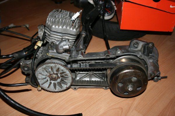

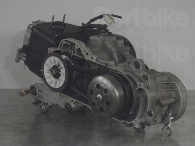

0 jimmy@ Posté(e) le 22 février 2016 Signaler Partager Posté(e) le 22 février 2016 reste a voirs'il passe , le zenith est vertical ,le v clic horizontal , plusieur chose peuvent géné le passage du cylindre (le réservoire par exemple.) moteu v clic moteur zenith (block court) Lien vers le commentaire Partager sur d’autres sites More sharing options...
0 Alain Posté(e) le 22 février 2016 Signaler Partager Posté(e) le 22 février 2016 il y a 3 heures, jimmy10 a dit : reste a voirs'il passe , le zenith est vertical ,le v clic horizontal , plusieur chose peuvent géné le passage du cylindre (le réservoire par exemple.) moteu v clic moteur zenith (block court) J'y ai songé également, et je pense que la différence de hauteur jouerait pour beaucoup dans ce genre de montage. De plus, sur le GY6 le carburateur se trouve positionné au même emplacement que le cylindre du zenith, je pense donc que ça ne devrait pas poser de souci. Lien vers le commentaire Partager sur d’autres sites More sharing options...
