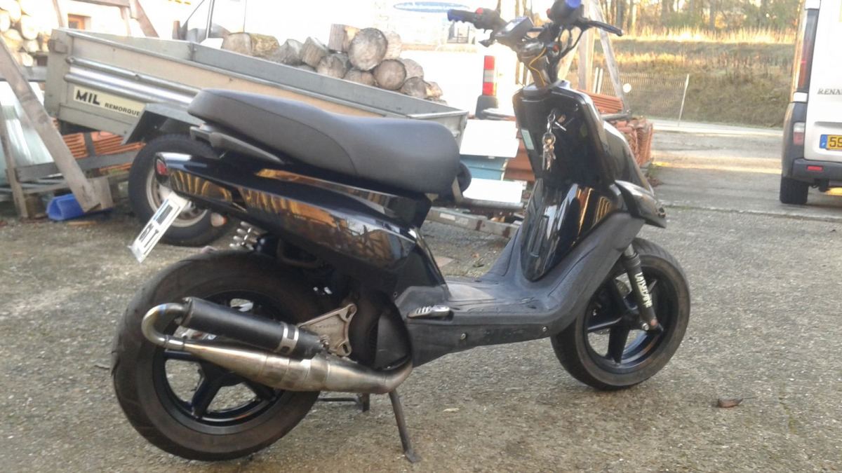

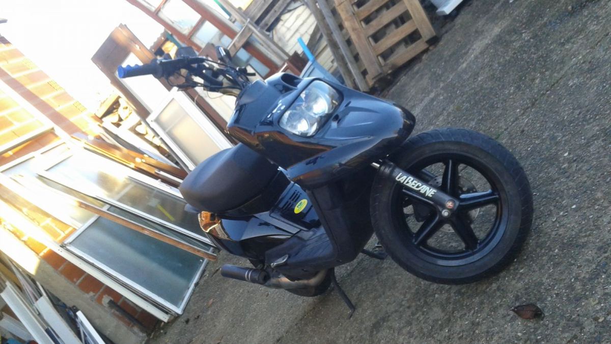

Salut à tous  j'suis  nouveau jmapel Dmitri et j'ai deux trois petits  conseils à demander.
Descriptifs du scooter. Mon booster spirit de 2004 niveaux préparation il y a un pot bidalot  un carburateur 17.5 avec un gicleur de 75 débridé au variateur et il y a 3 galet  de 3g et 3autre de 5g et tout le reste et d'origine voilà j'ai fait le tours. Je l'utilise tous les jours pour travailler et il consomme trop  Après normal il prend 90 95 mais  vraiment lancé sinon c'est un scooter de Vieux ^^

cornet ou boîte à air déjà ? ensuite galets 4,5 gr, ressort de poussée blanc ou jaune malossi ( à tester avec lequel la conduite te satisfais le mieux ) et les 3 petits ressorts d' embrayage jaune ou vert malossi. et verifie la couleur de ta bougie après avoir tapé une pointe.
S'il consomme vraiment trop c'est lié aux réglages de carburation et, dans une moindre mesure, de la variation.
Mais à priori un gicleur de 75 ce n'est pas déconnant. Donc regarde du côté de la variation, teste avec des galets allégés.
Il est en boîte à air, on la voit. Donc ça c'est bon.
effectivement après un ptit zoom avec le tel on la voi :)
