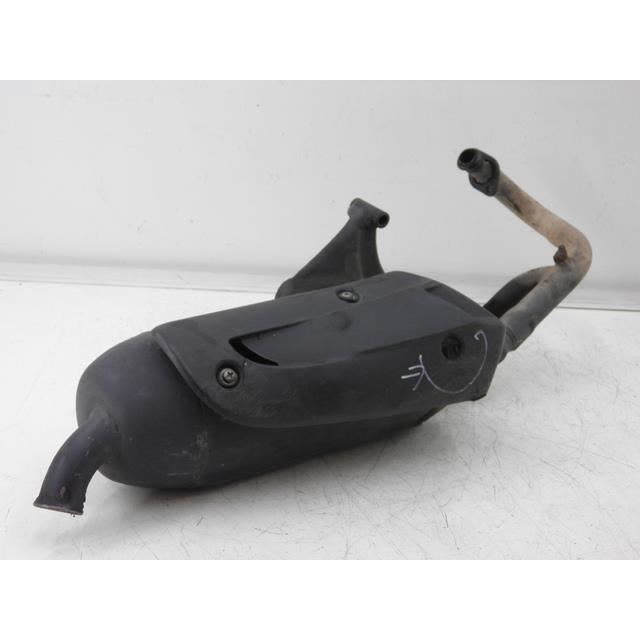

0 Ludex Posté(e) le 29 février 2016 Auteur Signaler Posté(e) le 29 février 2016 Tu pense que le cylindre s'adapte a un piaggio zip ? Sinon merci pour ta réponse Mon pot et comme celui si on peut voir qu'il il y a un petit bou qui sort. Sa sert a quoi ? Sur les autres pot il y en a pas ? Je voudrais savoir si ces important il y a 17 heures, ninodu10150 a dit : salut. En pot pour pas cher le Tecnigas Trek,Carenzi Daemon ou Arrow Extrem ensuite t' as les Yasuni Z/R, Artek k2, Doppler S3r, ect... En variateur, Malossi multivard, polini, stage6 sport pro. Perso je partirais sur un grande plage direct en variateur tu y gagnes à tous les niveaux. Un exemple, full Artek: Pot Artek K2 et variateur Artek K2 Evo puis les réglages qui vont avec, galets ( entre 4,5 et 5,5gr) je pensse full jaune malossi car piaggio les ressorts sont assé dur d' origine mais sur ce point attends confirmation.
0 nathan 2917 Posté(e) le 29 février 2016 Signaler Posté(e) le 29 février 2016 ba c'est un pot d'origine que ta donc brider de partout un pot detente apporte bien plus de perf
0 ninodu10150 Posté(e) le 29 février 2016 Signaler Posté(e) le 29 février 2016 (modifié) il y a 7 heures, Ludex a dit : Tu pense que le cylindre s'adapte a un piaggio zip ? Sinon merci pour ta réponse Mon pot et comme celui si on peut voir qu'il il y a un petit bou qui sort. Sa sert a quoi ? Sur les autres pot il y en a pas ? Je voudrais savoir si ces important le bout qui ressort sur le coté c' est une bride. garde ton pot d' origine de coté et mets toi un petit pot de detente en premier tu y gagnera déjà de partout Modifié le 29 février 2016 par ninodu10150
0 Ludex Posté(e) le 29 février 2016 Auteur Signaler Posté(e) le 29 février 2016 A ok mais j'ai encore une question sur le pot la bride sue le coter et relier a un tuyau après le tuyau je l'enleve ou je le laissE ? merci encore pour vos réponse
0 H4lfg0d_74 Posté(e) le 29 février 2016 Signaler Posté(e) le 29 février 2016 À l'instant, Ludex a dit : A ok mais j'ai encore une question sur le pot la bride sue le coter et relier a un tuyau après le tuyau je l'enleve ou je le laissE ? merci encore pour vos réponse C'est un cataliseur normalement, t'as un espece de filtre à air à la fin? On s'en fou enleve tout 1
0 Ludex Posté(e) le 29 février 2016 Auteur Signaler Posté(e) le 29 février 2016 Ok merci. J'attends d'autre avis
0 ninodu10150 Posté(e) le 29 février 2016 Signaler Posté(e) le 29 février 2016 il y a 39 minutes, Ludex a dit : Ok merci. J'attends d'autre avis si c' est ta pompe à air (la catalyse), laisse branché à ton pot tant que t' en rachete pas un autre sinon t aura une fuite d' échappement et ça va faire du bruit... sur le pot que t' as mis en photo la bride a était coupé à raz et soudé on la voi. 1
0 H4lfg0d_74 Posté(e) le 29 février 2016 Signaler Posté(e) le 29 février 2016 il y a 1 minute, ninodu10150 a dit : si c' est ta pompe à air (la catalyse), laisse branché à ton pot tant que t' en rachete pas un autre sinon t aura une fuite d' échappement et ça va faire du bruit... sur le pot que t' as mis en photo la bride a était coupé à raz et soudé on la voi. Oui bien sur j'ai oublie de precise uniquement si tu change le pot hein, si tu laisse celui la ne l'enleve pas 1
0 Ludex Posté(e) le 29 février 2016 Auteur Signaler Posté(e) le 29 février 2016 Soui mais lorsque je vais changer mon pot j'en fais quoi ?
0 ninodu10150 Posté(e) le 29 février 2016 Signaler Posté(e) le 29 février 2016 il y a 1 minute, Ludex a dit : Soui mais lorsque je vais changer mon pot j'en fais quoi ? le tuyau tu le mets sous ton planché sans le boucher ou tu coupe à ras
