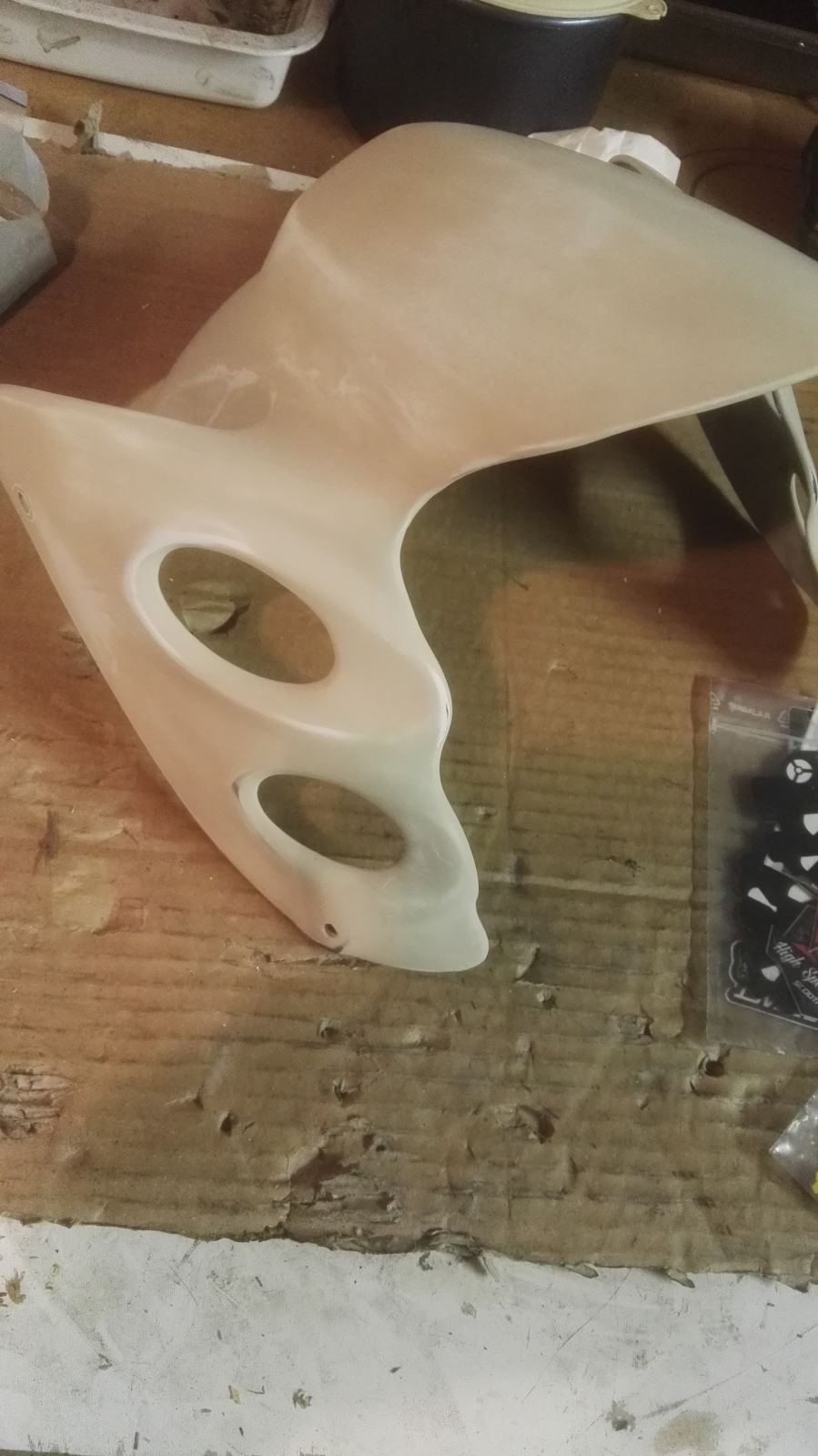

tomMpower Posté(e) le 28 mars 2016 Signaler Posté(e) le 28 mars 2016 MDR stylé nan je déconne c'est degeux! Petit conseil pour toi Tom il faut faire des voile d'apprêt (pas chercher à chargée) mettre 3 ou 4 voile en laissant sécher entre.... 1
kyo2000 Posté(e) le 28 mars 2016 Signaler Posté(e) le 28 mars 2016 Sympa la veste yamaha ,j'en ai une aussi @nathan 2917 Magnifique tes jantes , je veux les mêmes pour avoir un truc propre je te conseille de te rapprocher du métal nu , enfin tu vois si les couches sous le noir tienne bien tu ponces pour bien lissé le tout et même pas besoin de primer (le primer/apprêt n'est utile que si tu es au métal nu ). Pour le plastique nu c 'est un accrocheur (apprêt pour matière synthétique) . 1
JSP SCOOTER (tom67) Posté(e) le 28 mars 2016 Auteur Signaler Posté(e) le 28 mars 2016 il y a 34 minutes, tomMpower a dit : MDR stylé nan je déconne c'est degeux! Petit conseil pour toi Tom il faut faire des voile d'apprêt (pas chercher à chargée) mettre 3 ou 4 voile en laissant sécher entre.... oui je sais bien merci il y a 3 minutes, kyo2000 a dit : Sympa la veste yamaha ,j'en ai une aussi @nathan 2917 Magnifique tes jantes , je veux les mêmes pour avoir un truc propre je te conseille de te rapprocher du métal nu , enfin tu vois si les couches sous le noir tienne bien tu ponces pour bien lissé le tout et même pas besoin de primer (le primer/apprêt n'est utile que si tu es au métal nu ). Pour le plastique nu c 'est un accrocheur (apprêt pour matière synthétique) . mais l'appêt sur le plastique sa le fait aussi je n'ai jamais eu de souci avec sa
kyo2000 Posté(e) le 28 mars 2016 Signaler Posté(e) le 28 mars 2016 De l'apprêt normal ou spécifique au plastique?? 1
JSP SCOOTER (tom67) Posté(e) le 28 mars 2016 Auteur Signaler Posté(e) le 28 mars 2016 il y a 8 minutes, kyo2000 a dit : De l'apprêt normal ou spécifique au plastique?? normal !
kyo2000 Posté(e) le 28 mars 2016 Signaler Posté(e) le 28 mars 2016 ok , et tuva jusqu'au plastique nu?? Perso si la couleur est encore belle je ponce un peu le vernis et je lisse uniformément au poncage et ça fait couche d'apprêt la couleur restante . Maintenant sur du plastique nu (ça depend de la matière plastique) ça peu tenir comme ça être propre mais ne pas tenir dans le temps , c'est la que le primer synthétique change la donne 1

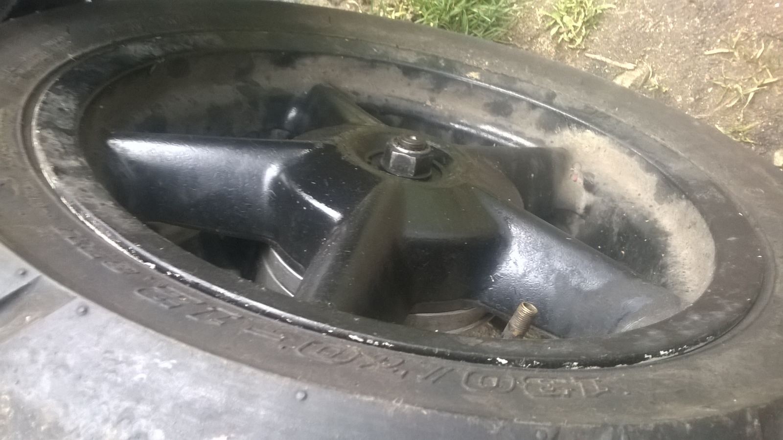

nathan 2917 Posté(e) le 28 mars 2016 Signaler Posté(e) le 28 mars 2016 il y a 33 minutes, kyo2000 a dit : Sympa la veste yamaha ,j'en ai une aussi @nathan 2917 Magnifique tes jantes , je veux les mêmes pour avoir un truc propre je te conseille de te rapprocher du métal nu , enfin tu vois si les couches sous le noir tienne bien tu ponces pour bien lissé le tout et même pas besoin de primer (le primer/apprêt n'est utile que si tu es au métal nu ). Pour le plastique nu c 'est un accrocheur (apprêt pour matière synthétique) . oui faut limite je polisse et vue mon pneu arrière est dead je cherche des jantes de rocket pas trop chere et blanche de preference 1
jimmy@ Posté(e) le 28 mars 2016 Signaler Posté(e) le 28 mars 2016 (modifié) la peinture a "frisé" , c'est dut aux peinture , de l'acrilique sur de la glycero par exemple. c'est pas forcement compatible et des fois (souvent) ça fout la merde.reponce , apret par couche très fine et la peinture au depart juste un voile que tu laisse bien séché , puis tu peint normal , . j'ai eu la même surprise plus d'une fois. Modifié le 28 mars 2016 par jimmy10 1
trokizz Posté(e) le 28 mars 2016 Signaler Posté(e) le 28 mars 2016 J'ai déjà eu le même soucis de réaction sur des carénages de trekker à cause d'un gars qui les avait peint avec de la peinture de merde. Je me suis bien fais chier pour refaire ça niquel sans réaction. Bon courage en tout cas ! 1
JSP SCOOTER (tom67) Posté(e) le 28 mars 2016 Auteur Signaler Posté(e) le 28 mars 2016 (modifié) il y a 36 minutes, kyo2000 a dit : ok , et tuva jusqu'au plastique nu?? Perso si la couleur est encore belle je ponce un peu le vernis et je lisse uniformément au poncage et ça fait couche d'apprêt la couleur restante . Maintenant sur du plastique nu (ça depend de la matière plastique) ça peu tenir comme ça être propre mais ne pas tenir dans le temps , c'est la que le primer synthétique change la donne bien sur que je ponce juste la peinture au 600 pour peindre dessus ensuite, c'est la base lol, j'ai apris les bases de peinture avec un carrossier il y a 16 ans j'ai peint 2/3 voitures et 10 scooter depuis mais sur le plastique brut j'ai toujours utilisé l'apprêt normal et pas de souci si le plastique est et reste fixe. il y a 18 minutes, jimmy10 a dit : la peinture a "frisé" , c'est dut aux peinture , de l'acrilique sur de la glycero par exemple. c'est pas forcement compatible et des fois (souvent) ça fout la merde.reponce , apret par couche très fine et la peinture au depart juste un voile que tu laisse bien séché , puis tu peint normal , . j'ai eu la même surprise plus d'une fois. je sais jimmy, ce n'est pas ma preière peinture ni ma première réaction entre les peintures.. mais sa crispe toujours quand ça arrive lol Modifié le 28 mars 2016 par JSP SCOOTER (tom67) 1
kyo2000 Posté(e) le 28 mars 2016 Signaler Posté(e) le 28 mars 2016 À l'instant, JSP SCOOTER (tom67) a dit : bien sur que je ponce juste la peinture au 600 pour peindre dessus ensuite, c'est la base lol, j'ai apris les bases de peinture avec un carrossier il y a 16 ans j'ai peint 2/3 voitures et 10 scooter depuis mais sur le plastique brut j'ai toujours utilisé l'apprêt normal et pas de souci si le plastique est et reste fixe. Je ne doute pas de tes qualités je posais juste une question ok 1
JSP SCOOTER (tom67) Posté(e) le 28 mars 2016 Auteur Signaler Posté(e) le 28 mars 2016 (modifié) il y a 1 minute, kyo2000 a dit : Je ne doute pas de tes qualités je posais juste une question ok puis le scoot serra destroy épave avant que l'apprêt sur le plastique ai le temps de partir MDR quand tu vois l'état de certains scoot 1 an après !! Modifié le 28 mars 2016 par JSP SCOOTER (tom67)
kyo2000 Posté(e) le 28 mars 2016 Signaler Posté(e) le 28 mars 2016 Oui c 'est sûr, ça me rend malade moi les gens qui laisse pour ainsir dire pourrir leur scoot pas d'entretient même le laver c 'est trop dur ... 1

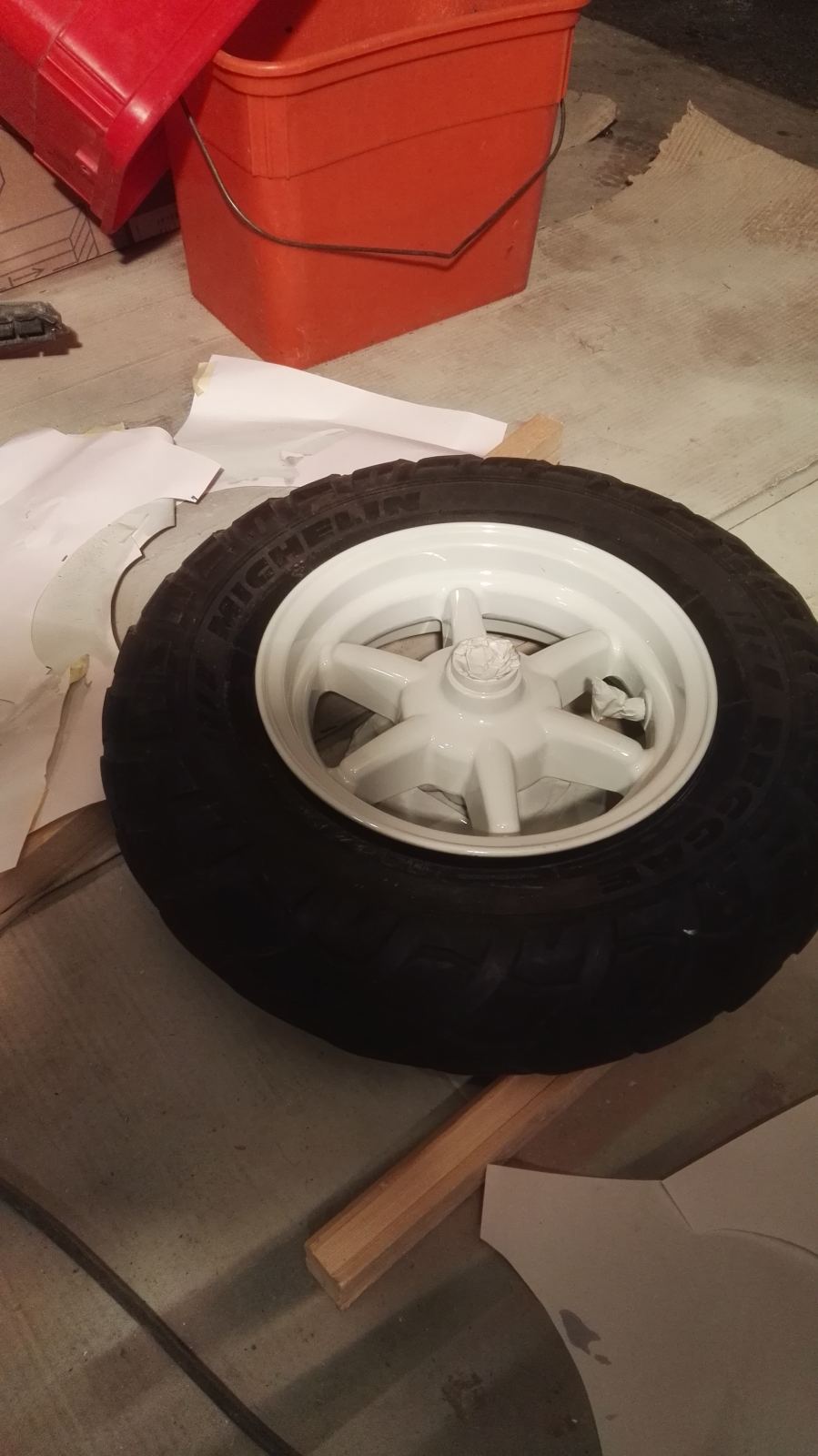

JSP SCOOTER (tom67) Posté(e) le 29 mars 2016 Auteur Signaler Posté(e) le 29 mars 2016 il y a 2 heures, nathan 2917 a dit : je t'ai foutu 0 ( c'est une blague mdr ) Sa tombe bien! car moi aussi c'était une blague ! ;p rien de fou ce soir, juste vernis la jante et un petit passage sur le pot origine 3
