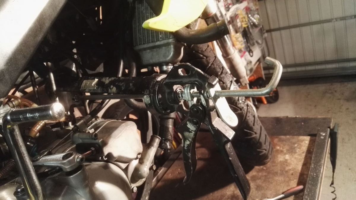

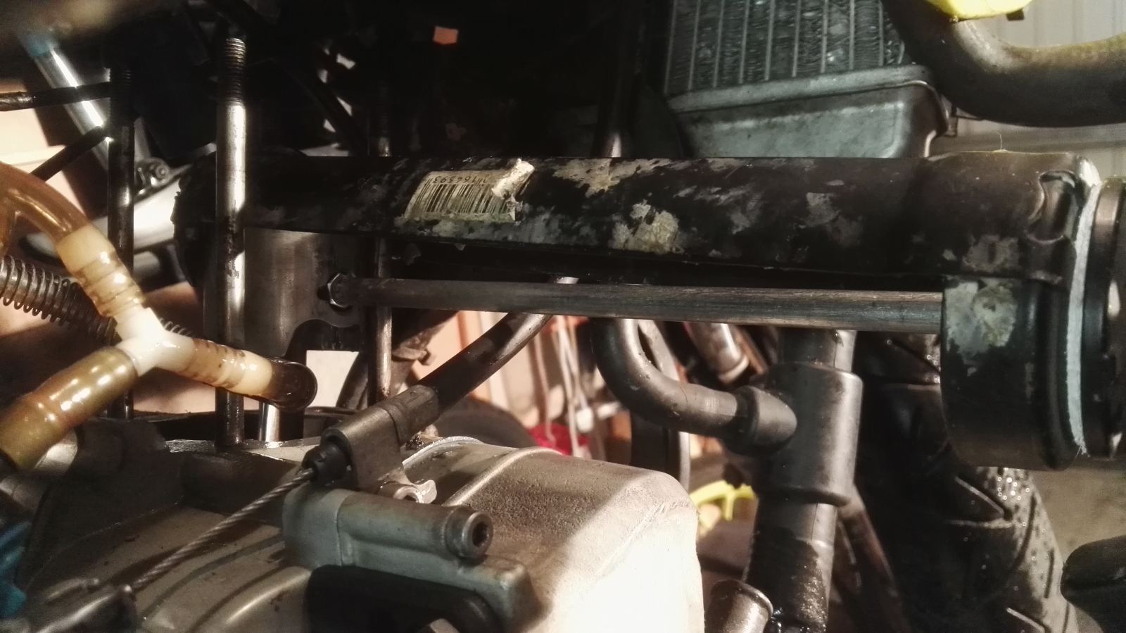

JSP SCOOTER (tom67) Posté(e) le 9 novembre 2016 Auteur Signaler Posté(e) le 9 novembre 2016 Mon nouveau repousse axe de piston Le top 4
Gueko Posté(e) le 10 novembre 2016 Signaler Posté(e) le 10 novembre 2016 Sympa Mais logiquement c'est pas là galère à enlevé, une douille de là bonne taille, une grande ralonge, un petit marteau, tapé des petits coups rapide et pouf nan ? 1
JSP SCOOTER (tom67) Posté(e) le 10 novembre 2016 Auteur Signaler Posté(e) le 10 novembre 2016 (modifié) après une amorce ou vieux piston, l'axe est toujours bien coincé, limite impossible à sortir, et interdit de taper ou tapoter sur une bielle Modifié le 10 novembre 2016 par JSP SCOOTER (tom67)
Gueko Posté(e) le 10 novembre 2016 Signaler Posté(e) le 10 novembre 2016 C'est possible j'ai pas eu ce problème encore, après je ne touche pas là bielle mais bien simplement l'axe, après avoir bien bloqué avec des chiffons, de tout petits coups bien sec à chaque fois, sa ne bouge pas et je tape bien que l'axe après ce n'est peut être pas le meilleur mais je pense que si on le fait en douceur et correctement, pour moi pas de soucis 1
JSP SCOOTER (tom67) Posté(e) le 10 novembre 2016 Auteur Signaler Posté(e) le 10 novembre 2016 il y a 1 heure, Gueko a dit : C'est possible j'ai pas eu ce problème encore, après je ne touche pas là bielle mais bien simplement l'axe, après avoir bien bloqué avec des chiffons, de tout petits coups bien sec à chaque fois, sa ne bouge pas et je tape bien que l'axe après ce n'est peut être pas le meilleur mais je pense que si on le fait en douceur et correctement, pour moi pas de soucis lol oui bien sûr! si l'axe sort... mais si elle ne bouge pas d'un mm c'est une autre histoire, et ça arrive souvent ,un piston surchauffé est déformé, donc l'axe bloqué. et si tu tape sur l'axe, la bielle en prends automatiquement, 1
Gueko Posté(e) le 10 novembre 2016 Signaler Posté(e) le 10 novembre 2016 Ouais donc en gros vu que je n'es pas eu de soucis jusqu'à maintenant, ma technique pose pas de problème, par contre si c'est bloqué ouais d'accord et j'espère que sa ne m'arrivera jamais Si je ne me trompe pas, suffit d'un filetage avec un écrou d'un côté, un de l'autre pour serré un côté afin de sortir l'axe comme une sorte de presse ? 1
kyo2000 Posté(e) le 10 novembre 2016 Signaler Posté(e) le 10 novembre 2016 Pas mal l'idée du pistolet à silicone 1
jona67 Posté(e) le 10 novembre 2016 Signaler Posté(e) le 10 novembre 2016 Pas mal du tout une presse pas cher 1
