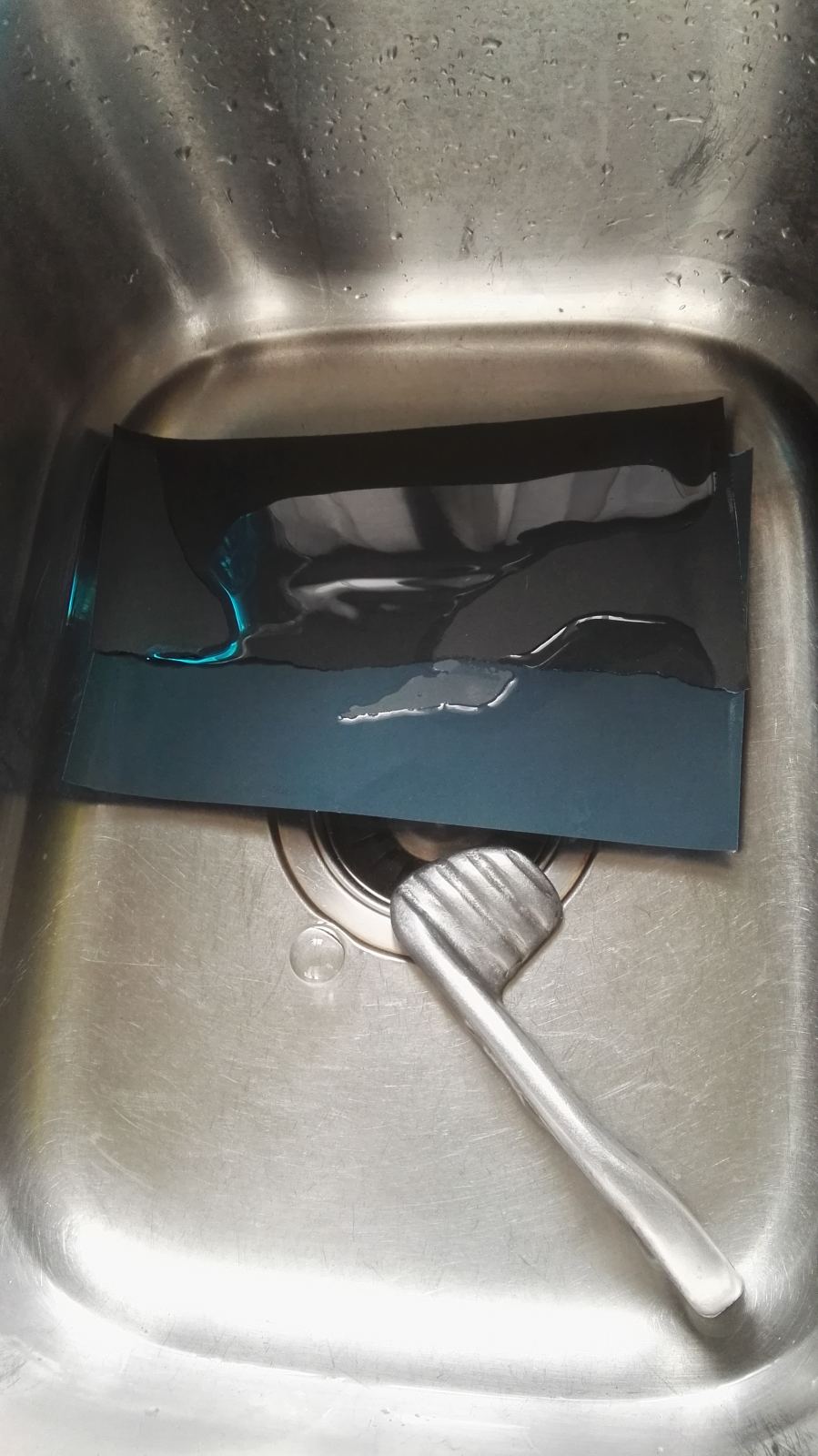

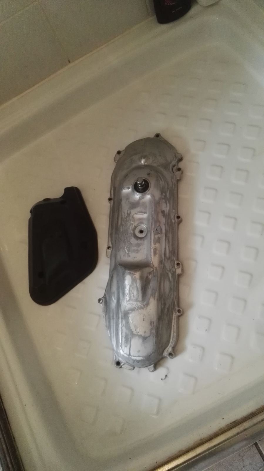

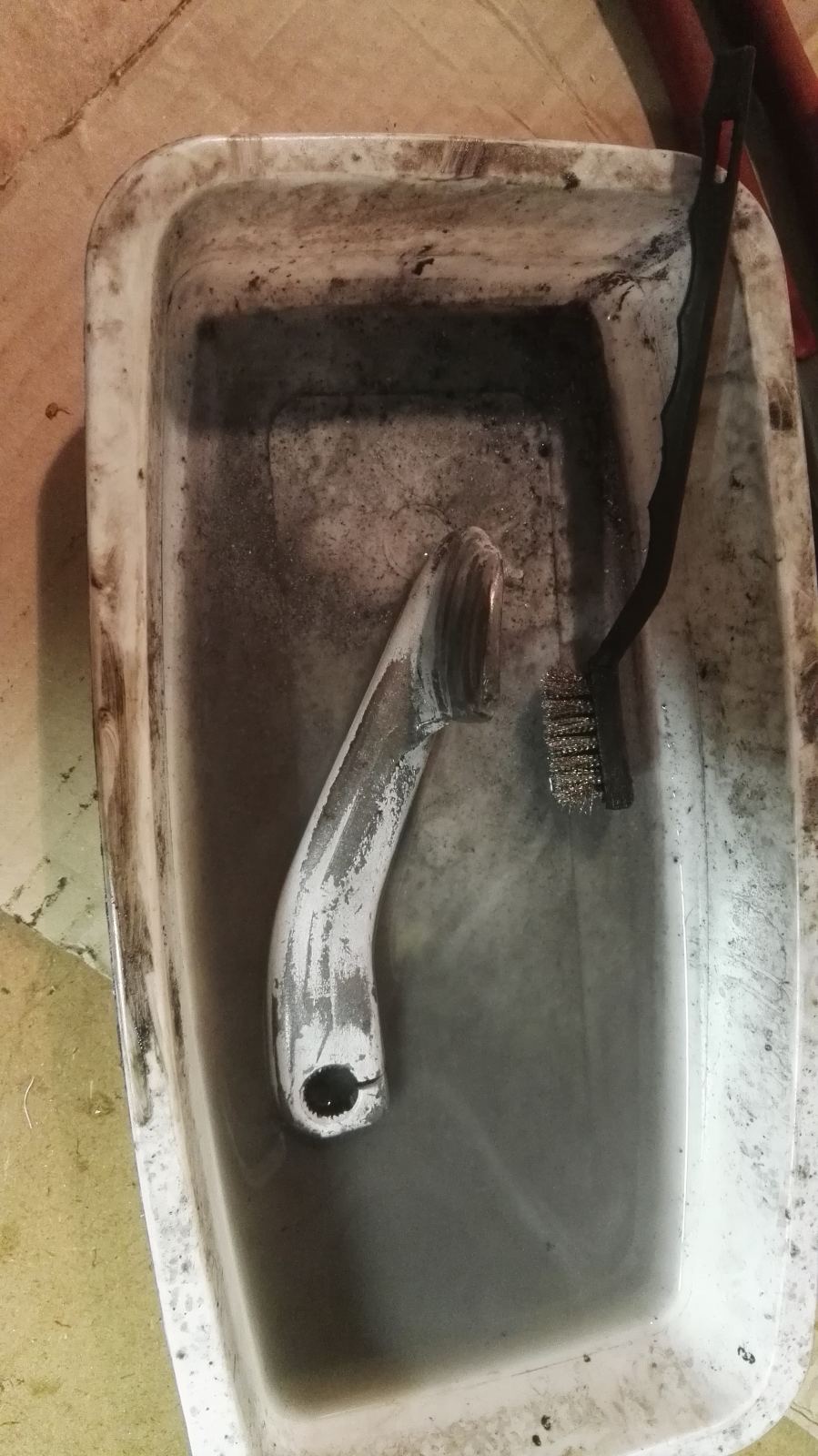

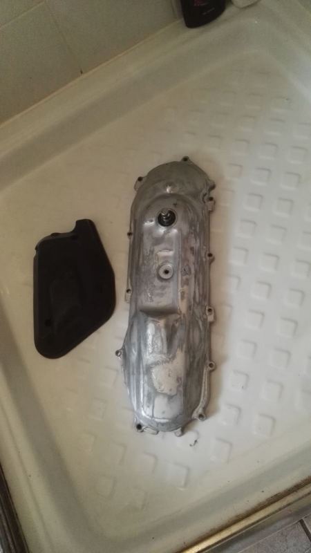

JSP SCOOTER (tom67) Posté(e) le 26 mars 2016 Auteur Signaler Posté(e) le 26 mars 2016 (modifié) ce matin c'est vernissage jante arr et amortisseur le kik vas être polis (un passage dans l'acétone pour enlever le maximum sans forcer) et préparation de la mise en peinture carter de kik et couvercle de boîte à air Modifié le 26 mars 2016 par JSP SCOOTER (tom67)
nathan 2917 Posté(e) le 26 mars 2016 Signaler Posté(e) le 26 mars 2016 l'acétone enleve la peinture ? j'ai passé 2h30 a poncer juste la peinture et il en reste encore 1
JSP SCOOTER (tom67) Posté(e) le 26 mars 2016 Auteur Signaler Posté(e) le 26 mars 2016 LOL ben oui mais il avait été peint déjà, la peinture ajouté s'enlève comme du beurre, mais la peinture d'origine ne s'enlève pas trop non.
kyo2000 Posté(e) le 26 mars 2016 Signaler Posté(e) le 26 mars 2016 Ils prennent une douche les éléments su scout Oui j'allais le dire, de l'acétone sur une couleur d'origine ça ne fais pas grand chose .(j'ai déjà essayé ) Pour ceux qui veulent se simplifier la vie ou qu'il ne veulent pas trop user de l'huile de coude, du décapant ça enlève la couleur mais, après il faut bien rincé et quand même poncé un coup .

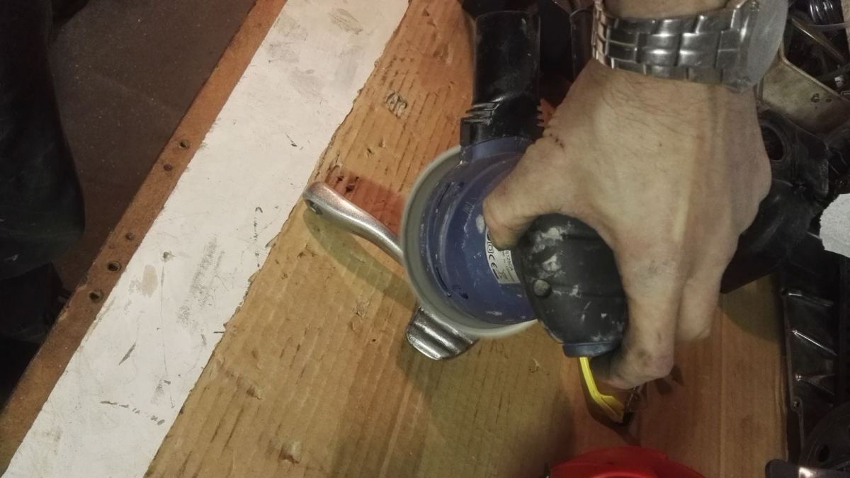

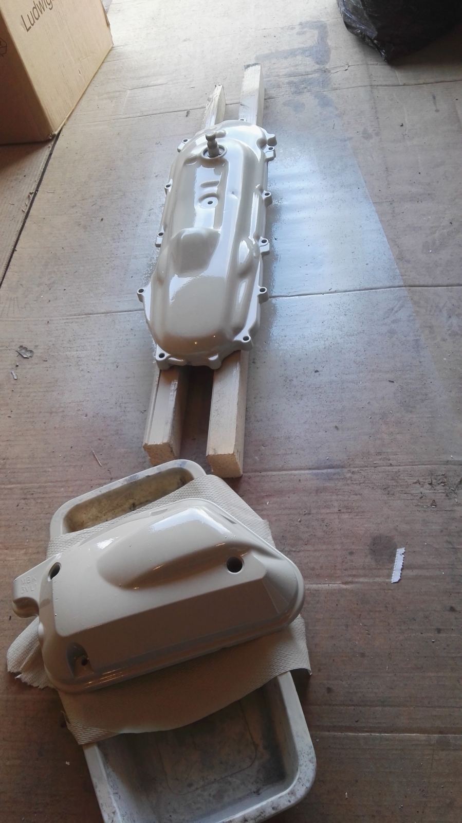

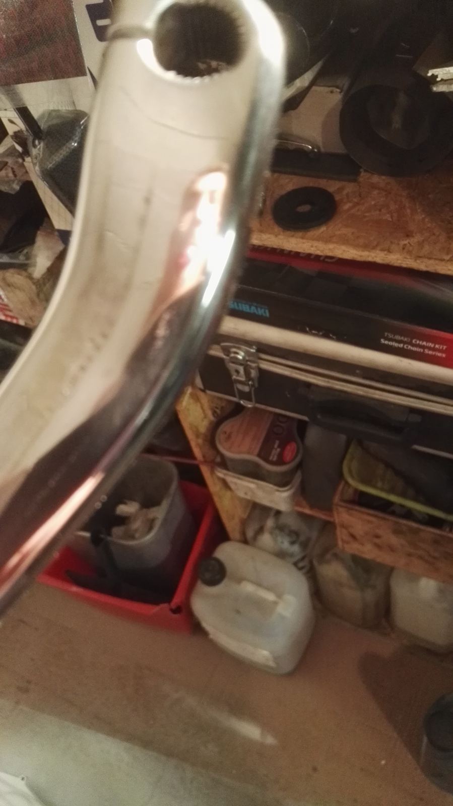

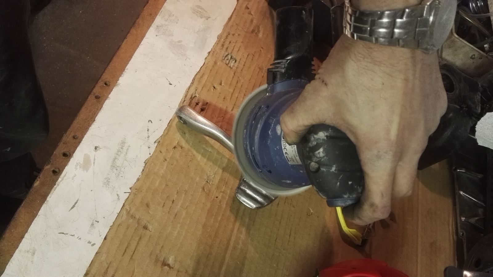

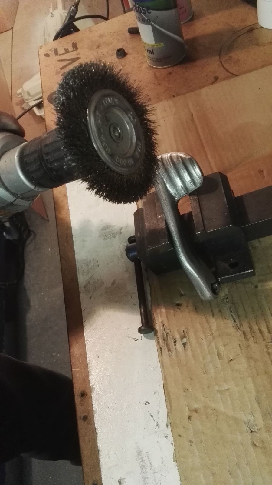

JSP SCOOTER (tom67) Posté(e) le 26 mars 2016 Auteur Signaler Posté(e) le 26 mars 2016 (modifié) Vous en avez de la chance je vous met les photos en temps réel, ce que je fais sur le moment, là je vais commencer le ponçage du kik à l'eau j'ai enlevé le reste de peinture d'origine avec la brosse sur perceuse, puis poncé à la machine au 80/120/180 là à l'eau 400/600/800 et c'est Good c'est de l'acier apprêtage carter de kik et couvercle de BAA, là je vais aussi passe au ponçage au 600 Modifié le 26 mars 2016 par JSP SCOOTER (tom67) 1
nathan 2917 Posté(e) le 26 mars 2016 Signaler Posté(e) le 26 mars 2016 moi la peinture pour l'enlevé plus facilement j'ai trouver une technique mais vous allez me taper 1
kyo2000 Posté(e) le 26 mars 2016 Signaler Posté(e) le 26 mars 2016 Çà marche bien avec les embouts pour foreuses hein j'utilise ça aussi Il est vraiment beau se blanc 1

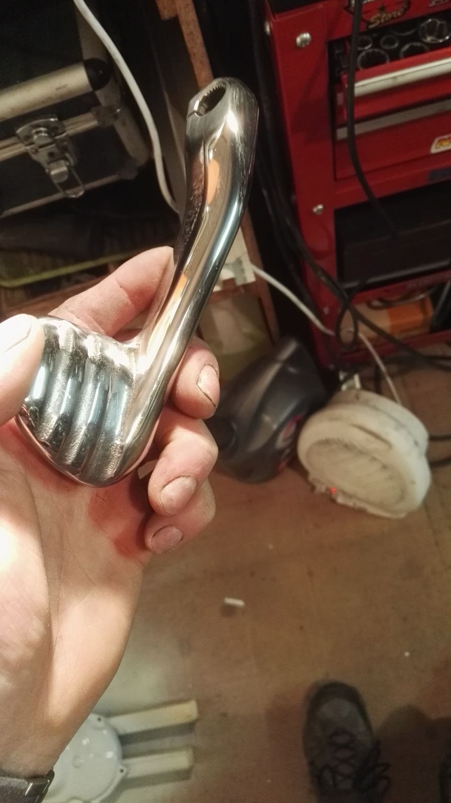

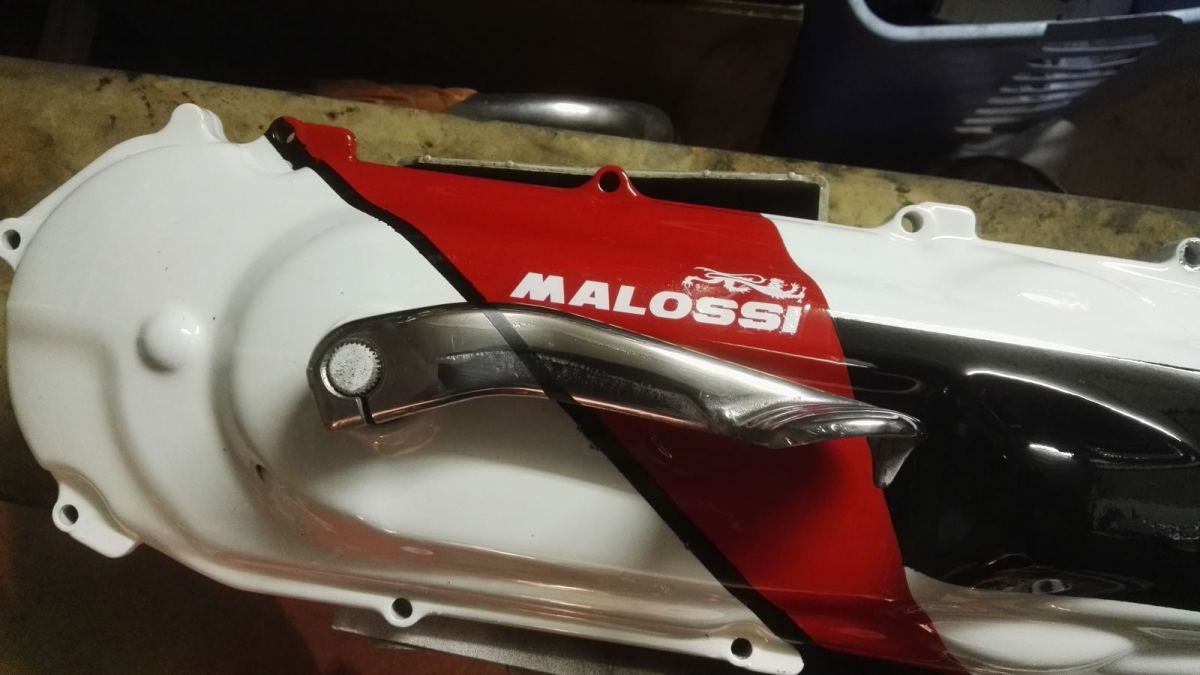

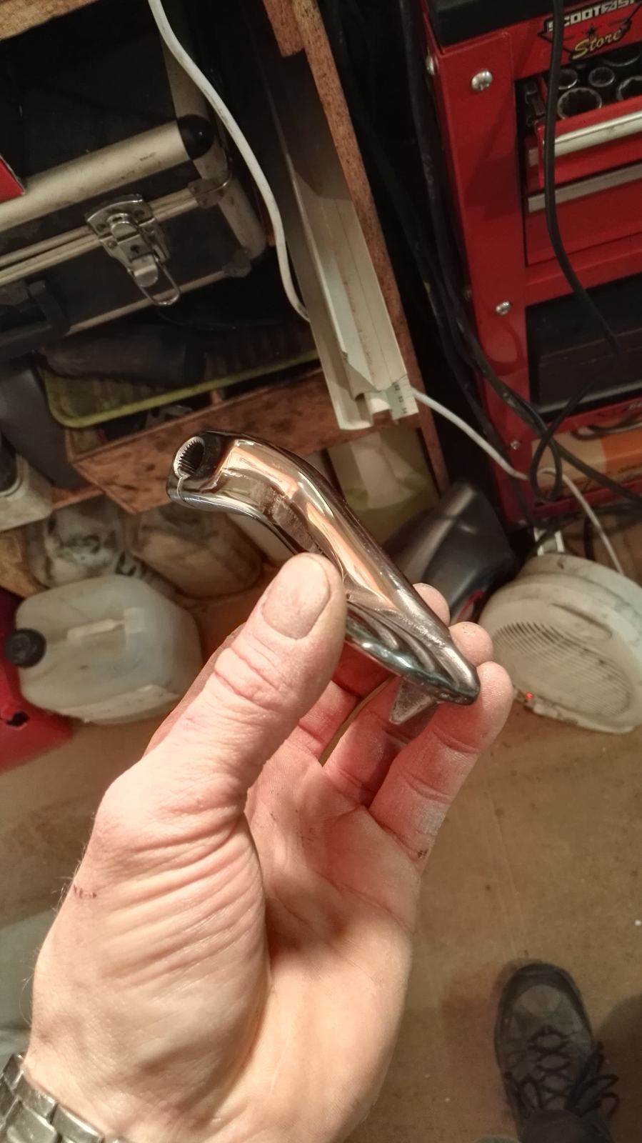

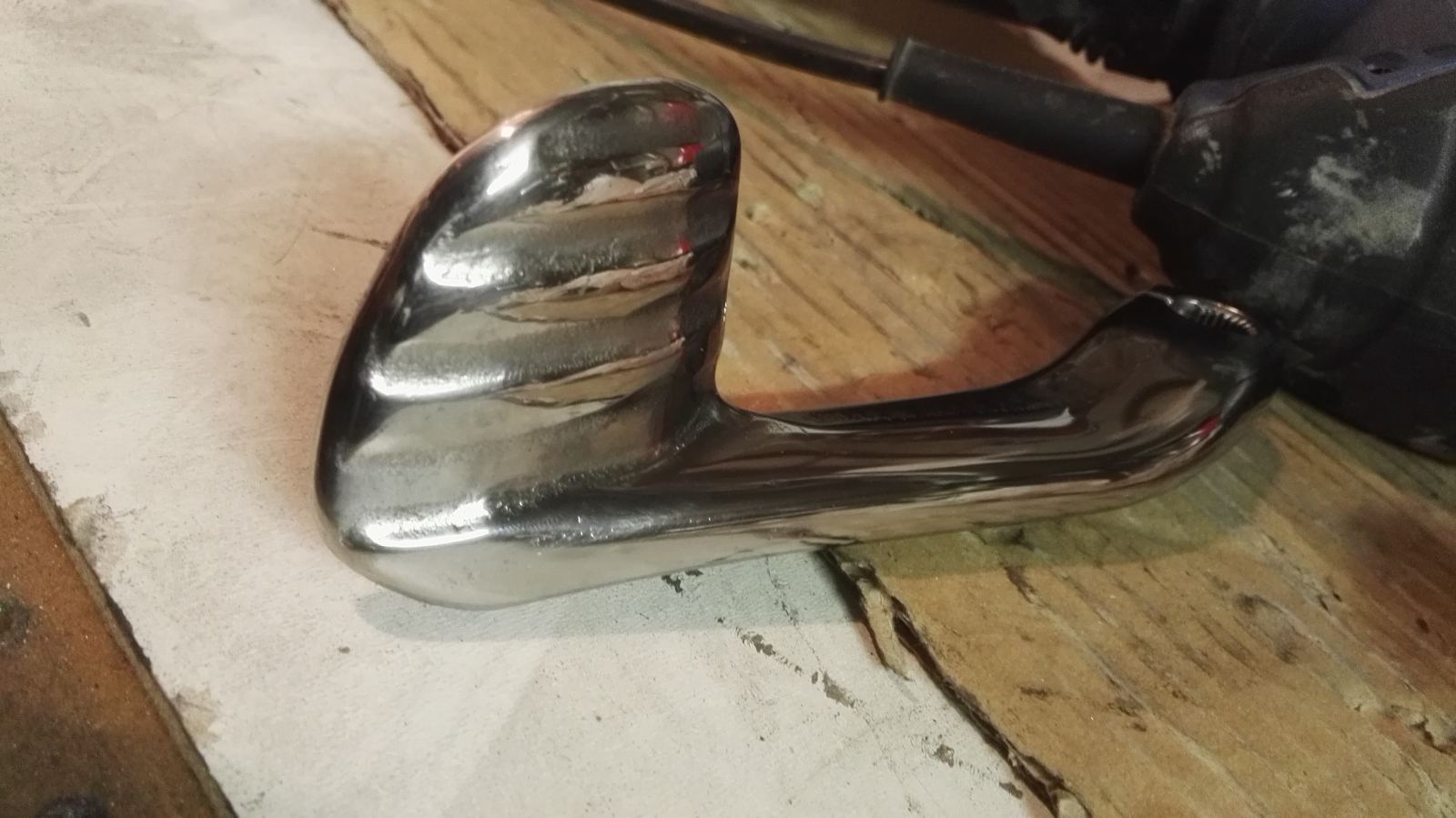

JSP SCOOTER (tom67) Posté(e) le 26 mars 2016 Auteur Signaler Posté(e) le 26 mars 2016 (modifié) il y a une heure, kyo2000 a dit : Çà marche bien avec les embouts pour foreuses hein j'utilise ça aussi Il est vraiment beau se blanc quel blanc? c'est l'appêt, il est beige clair Bon comme dit, toujours en temps réel, les photo du kik fini (ça m'a pris environ 1h30/2h) moi ça me suffit si tu te vois tirer la langue dedans, c'est bon mdr (la photo est flou par contre) Modifié le 26 mars 2016 par JSP SCOOTER (tom67) 1
kyo2000 Posté(e) le 26 mars 2016 Signaler Posté(e) le 26 mars 2016 carter et bote à air Nickel le kick
Leesion Posté(e) le 26 mars 2016 Signaler Posté(e) le 26 mars 2016 Le kick est en acier ça va rouiller ou pas?
JSP SCOOTER (tom67) Posté(e) le 26 mars 2016 Auteur Signaler Posté(e) le 26 mars 2016 oui un peu il faudra l'entretenir 1

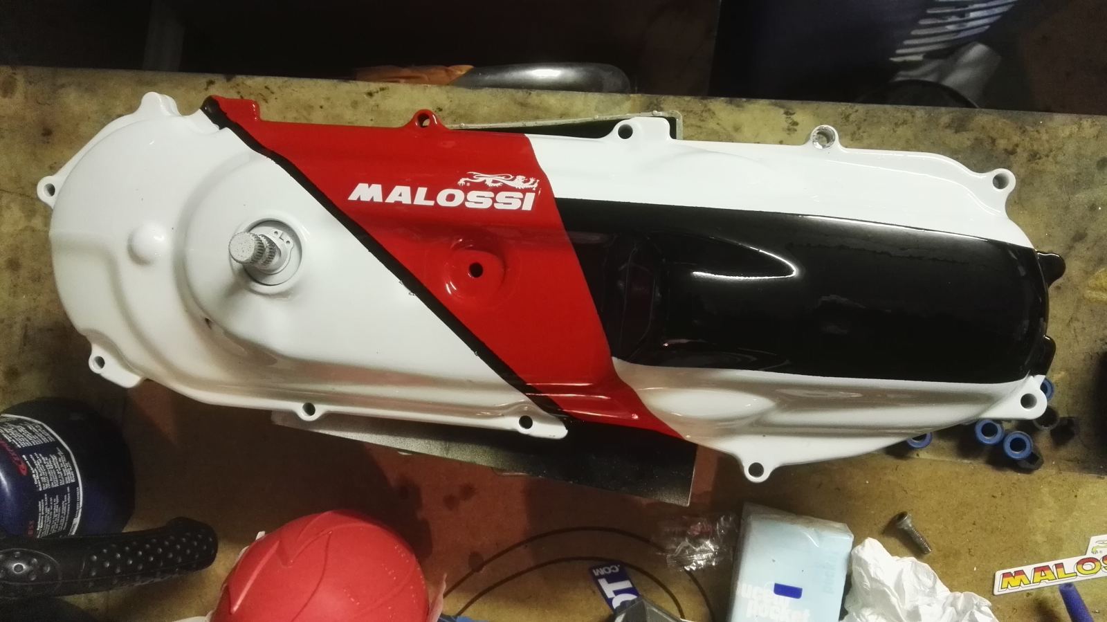

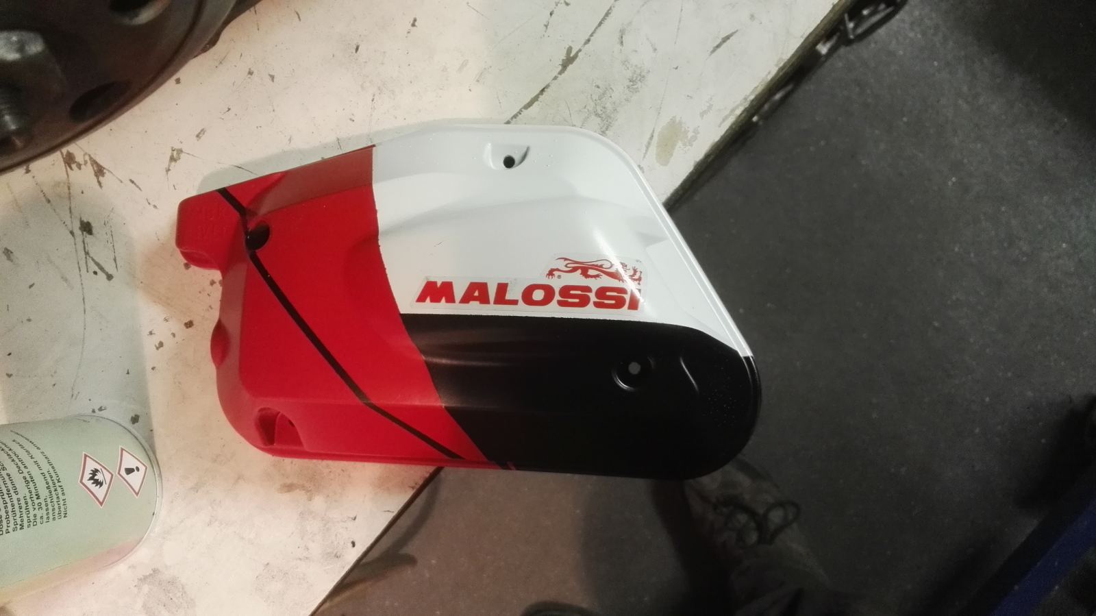

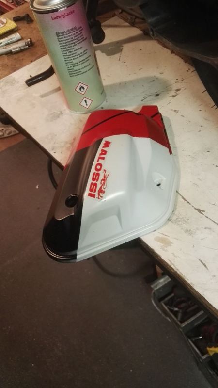

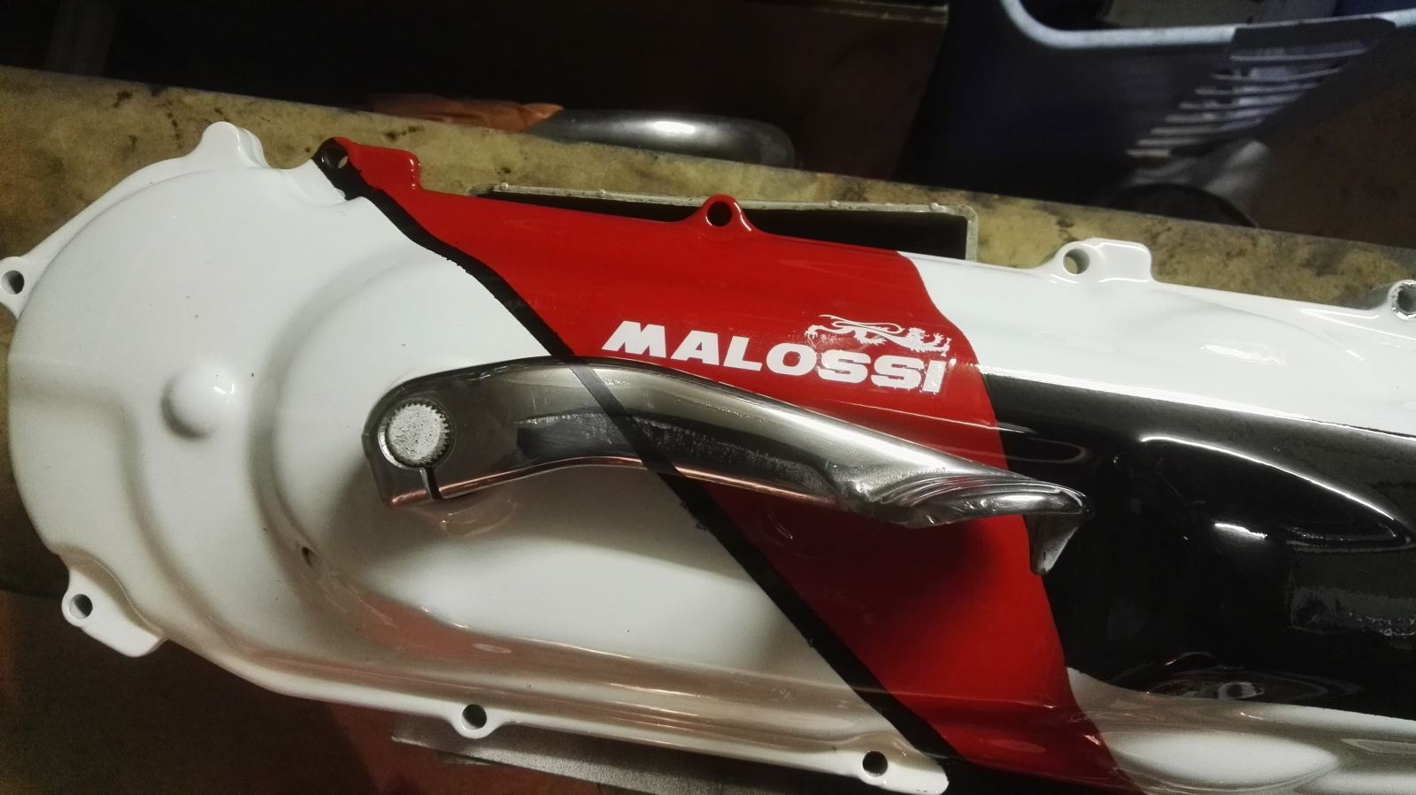

JSP SCOOTER (tom67) Posté(e) le 26 mars 2016 Auteur Signaler Posté(e) le 26 mars 2016 motivez vous j'ai bien travaillé ce soir (cet après midi absent dépannage scoot client) j'ai les photos du carter de kik et BAA fini là c'est trop calme il faut du lourd hein ?
JSP SCOOTER (tom67) Posté(e) le 26 mars 2016 Auteur Signaler Posté(e) le 26 mars 2016 il y a 10 minutes, jimmy10 a dit : ouai , moi je veux du lourd ou ils sont tous passé mdr allé juste pour toi jimmy dit moi ce que tu penses de sa 'pas encore de vernis sur la BAA le souci du détail avec le tait passant sur le KIK 6
mat881 Posté(e) le 26 mars 2016 Signaler Posté(e) le 26 mars 2016 Ça envoi du lourd, sur ce coup la j'aime beaucoup 1
Custom77 Posté(e) le 26 mars 2016 Signaler Posté(e) le 26 mars 2016 (modifié) Ouah... Trop beau... les détails et tous... Modifié le 26 mars 2016 par Custom77 1
Leesion Posté(e) le 26 mars 2016 Signaler Posté(e) le 26 mars 2016 Trop beau . Tu es décidément extrêmement doué. Est ce que la peinture que tu pose résiste à l'essence ou le wd 40 ? 1
nathan 2917 Posté(e) le 26 mars 2016 Signaler Posté(e) le 26 mars 2016 comment tu fait a fait ça pochoir ? 1
YasunBooster Posté(e) le 27 mars 2016 Signaler Posté(e) le 27 mars 2016 J'adore ! Bien original et bien pensé 1
JSP SCOOTER (tom67) Posté(e) le 27 mars 2016 Auteur Signaler Posté(e) le 27 mars 2016 il y a 11 heures, Leesion a dit : Trop beau . Tu es décidément extrêmement doué. Est ce que la peinture que tu pose résiste à l'essence ou le wd 40 ? je n'ai franchement jamais essayé il y a 10 heures, nathan 2917 a dit : comment tu fait a fait ça pochoir ? non, une fois sec, du sctoch à peinture sur les parties à ne pas peindre. et une fois la peinture appliqué, tout de suite enlever le scotch pour que la peinture de s'imbibe pas dans le sctoch pour laisser une sale trace. Je vais devoir me motiver pour continuer cet après midi, montage jante arrière sur le bloc, l'échappement, le carter et boîte à air, monter le tout sur le cadre et le faire tourner. ensuite je pourais attaquer les carénages, je commence par l'avant, donc retirer la roue avant pour la peindre, le bec, etc..... beaucoup de taf encore !
