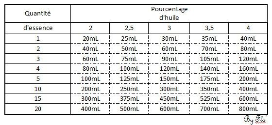

nitro1999 Posté(e) le 10 avril 2016 Signaler Posté(e) le 10 avril 2016 Bonjour j'aurais voulu savoir combien il faut mettre d'huile pour 5 litres j'ai de la 100% synthèse
1 nathan 2917 Posté(e) le 10 avril 2016 Signaler Posté(e) le 10 avril 2016 tu mets 20 ou 25ml par litre comme tu veux c'est quoi comme huile pour quel configuration ?
0 Pasternak Posté(e) le 10 avril 2016 Signaler Posté(e) le 10 avril 2016 Quelle huile et quelle configuration ? C'est important pour faire un bon mélange.
0 Eroan Posté(e) le 11 avril 2016 Signaler Posté(e) le 11 avril 2016 Et oui, le pourcentage du mélange dépend de ton moteur...
0 nitro1999 Posté(e) le 11 avril 2016 Auteur Signaler Posté(e) le 11 avril 2016 Je suis en 70 et mon huile c'est de la fuchs sikolene comp 2plus sx
0 nathan 2917 Posté(e) le 11 avril 2016 Signaler Posté(e) le 11 avril 2016 quoi 70 fonte alu ? sport racing higt end ? bonne huile en tout cas
0 nitro1999 Posté(e) le 13 avril 2016 Auteur Signaler Posté(e) le 13 avril 2016 70 alu racingje crois
0 tomMpower Posté(e) le 13 avril 2016 Signaler Posté(e) le 13 avril 2016 il y a 49 minutes, nitro1999 a dit : 70 alu racingje crois Ah bah moi ce que je conseille souvent c'est de commencer a 3% et voir si sa fume a chaud .... Si sa fume tu baisse 2.5% etc
0 nathan 2917 Posté(e) le 14 avril 2016 Signaler Posté(e) le 14 avril 2016 en 70 alu je suis a 2.5 sa fume pas
0 dada65 Posté(e) le 15 avril 2016 Signaler Posté(e) le 15 avril 2016 si cela peut t aider tout depend l huile que tu prend aussi il y a des huile assez épaisse comme ceux du marcher et sa fume comme pas pas possible prend si tu peux aussi la castrol doré 1
