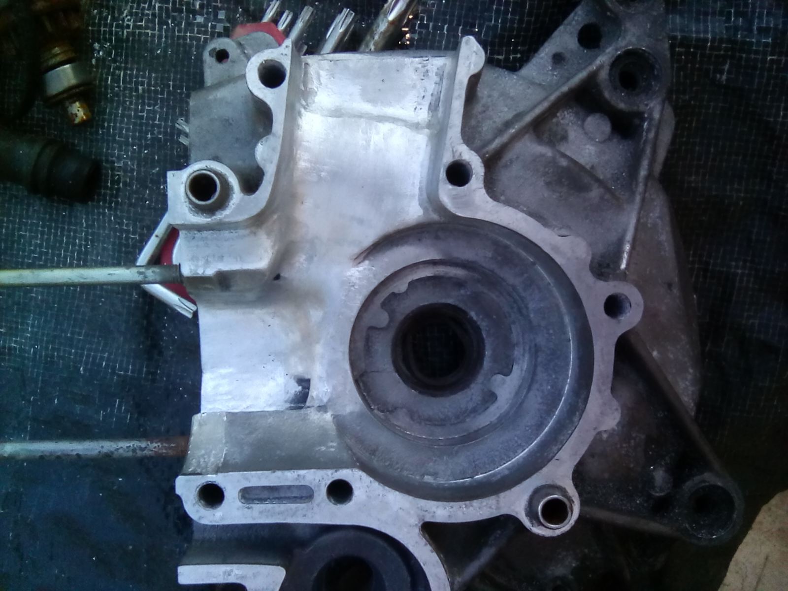

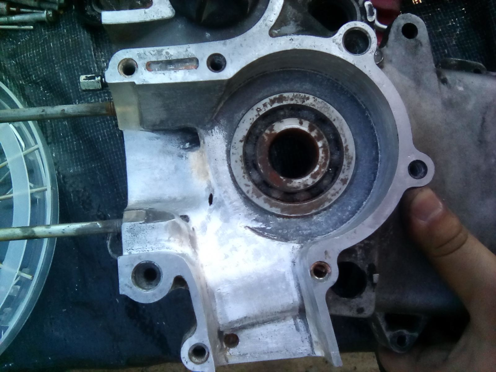

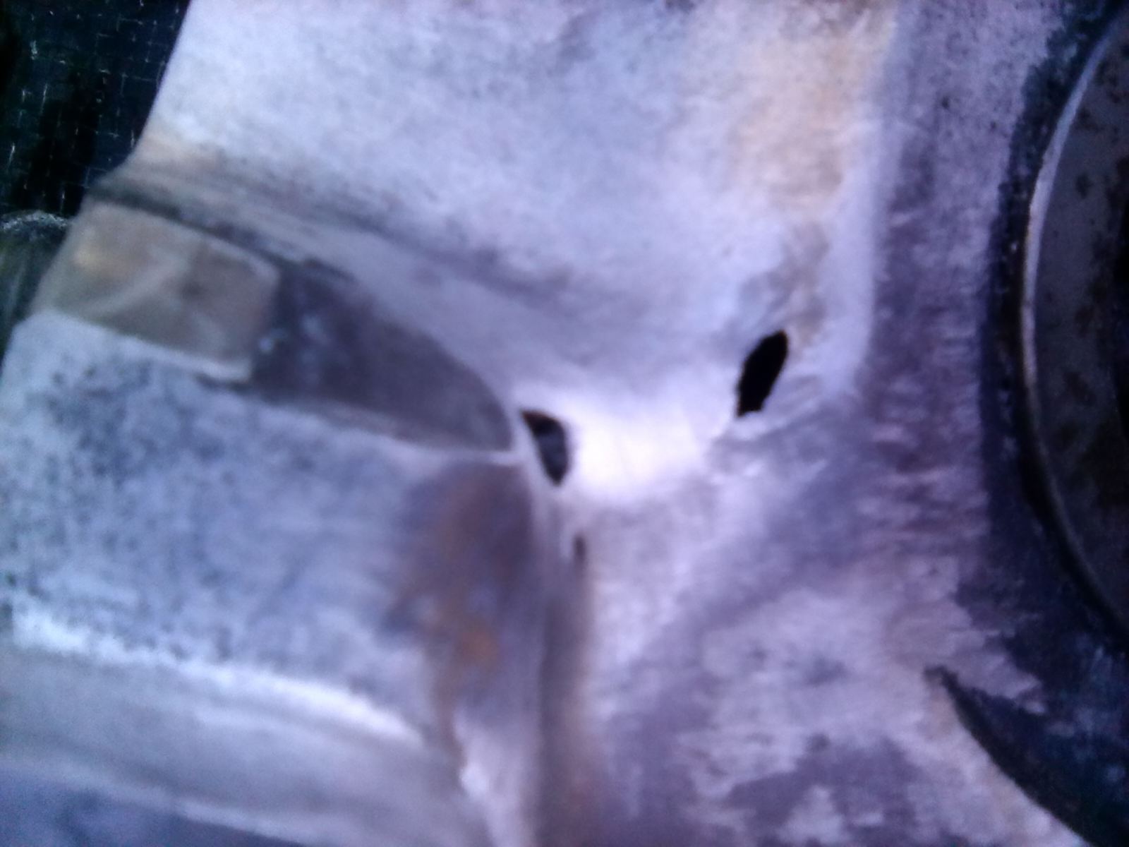

Bubulle Posté(e) le 19 mai 2016 Auteur Signaler Posté(e) le 19 mai 2016 J'ai réalisé l'irréparable... Trou dans le carter ! Bon je déconne c'est pas irréparable du tout En fait j'ai été un peu trop gourmand sur le passage direct des carters, déjà pour commencer j'atteint le bas des goujons, bon à la limite c'est pas grave donc je continue... Je fais le carter droit, j'égalise sur le gauche pensant que ça irait mais comme les renforts sont différents sur le carter gauche bah ce qui pouvait se faire sur le droit n'est pas passé sur le gauche et j'ai traversé sur le bas du passage direct. Du coup j'ai commandé de l'epoxy chez nonolesgaz, j'en profite pour commander une pompe à eau polini que j'avais zappé d'acheter (merci Deleeh de me l'avoir signalé ) et voilou le problème sera réglé ! Vaut mieux avoir traversé plutôt que d'être à la limite et de ne pas s'en rendre compte, ça m'apprendra à être plus attentif. Pis pas grave au final j'aurais gratté bien plus que ce que je vous ai présenté à la page suivante, il me reste encore un point de taff et à trouver un sableur Je vous ferais des photos si vous êtes sages 2
nathan 2917 Posté(e) le 19 mai 2016 Signaler Posté(e) le 19 mai 2016 je veux voir je veux voir , laisse le trou ça amrche mieux tu mets un bout de mousse et c'est top 1
Bubulle Posté(e) le 19 mai 2016 Auteur Signaler Posté(e) le 19 mai 2016 il y a 4 minutes, nathan 2917 a dit : je veux voir je veux voir , laisse le trou ça amrche mieux tu mets un bout de mousse et c'est top Mousse polyuréthane au top
nathan 2917 Posté(e) le 19 mai 2016 Signaler Posté(e) le 19 mai 2016 il y a 29 minutes, Bubulle a dit : Mousse polyuréthane au top oui voilà tu coupe propre un coup de bombe et fini
Bubulle Posté(e) le 20 mai 2016 Auteur Signaler Posté(e) le 20 mai 2016 Coucou ! J'ai trouvé un sableur, les carters seront donc sablés + microbillés. Voilà des photos avant sablage Ptit trou ! (+ Goujon à l'air) La finition reste à désirer quoique avec mes fraises lidl ça reste un bon résultat On verra bien ce que ça donnera sur le rendu final après microbillage 2

Bubulle Posté(e) le 20 mai 2016 Auteur Signaler Posté(e) le 20 mai 2016 il y a 9 minutes, jimmy10 a dit : après microbillage ça sera nickel . Ouaip espérons Il y a des chances que ça se soit fait ce week-end, sinon ça sera le week-end prochain, on est pas pressé Le colis de nonolesgaz est parti, je le recevrai sûrement en début de semaine et comme je ne serai pas chez moi l'epoxy sera pour le week-end prochain... En gros le bloc est fermé le week-end prochain
tomMpower Posté(e) le 20 mai 2016 Signaler Posté(e) le 20 mai 2016 Oh un tcho trou trou! tu es sur que ça va résister a la pression? cette époxy?
jimmy@ Posté(e) le 20 mai 2016 Signaler Posté(e) le 20 mai 2016 (modifié) il y a 3 minutes, tomMpower a dit : Oh un tcho trou trou! tu es sur que ça va résister a la pression? cette époxy? c'est pas une bouteille d'air comprimé non plus Modifié le 20 mai 2016 par jimmy10 1
Bubulle Posté(e) le 20 mai 2016 Auteur Signaler Posté(e) le 20 mai 2016 il y a 4 minutes, tomMpower a dit : Oh un tcho trou trou! tu es sur que ça va résister a la pression? cette époxy? C'est la même epoxy vendue sur scootfast, dam sport etc donc j'imagine que c'est une bonne référence De toutes façons il n'y a pas le choix faut que ça tienne 1
tomMpower Posté(e) le 20 mai 2016 Signaler Posté(e) le 20 mai 2016 À l'instant, Bubulle a dit : C'est la même epoxy vendue sur scootfast, dam sport etc donc j'imagine que c'est une bonne référence De toutes façons il n'y a pas le choix faut que ça tienne J'ai entendu que sa tenais mais pas longtemps enfin justement sa seras un teste pour nous hiihihi , normalement c'est prévue pour être aussi dur que l'alu
jimmy@ Posté(e) le 20 mai 2016 Signaler Posté(e) le 20 mai 2016 ça tient , un pote a traversé aussi ( booster/kit mxs ), rebouché à l'epoxy ça n'as jamais bougé . 1
