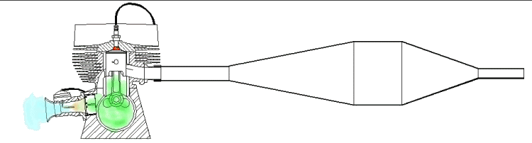

0 Bubulle Posté(e) le 14 avril 2016 Signaler Posté(e) le 14 avril 2016 il y a 23 heures, Paupaulai a dit : Et pourquoi les multicylindres sont obligées d'avoir chacun un échappement et pas les réunir comme en 4t? il y a 22 heures, jeff lee a dit : parce que c'est 10 fois plus simple a monter et ca evite des problèmes liés a une éventuelle dépression au niveau du collecteur Car les temps de distribution sont différents pour chaques cylindres. Par exemple sur un bi-cylindre le cylindre n°1 sera vers PMB donc en dépression pendant que le cylindre n°2 finira sa combustion et donc sera prêt à evacuer (je shematise juste à titre d'exemple) Pour comprendre le fonctionnement du pot detente je t'invite à regarder ça avec google car c'est quelque chose d'assez complexe En une image, c'est ça : 2
0 Max Blackbird Posté(e) le 14 avril 2016 Signaler Posté(e) le 14 avril 2016 quelqu un a ce shéma animé en fond de profil,il est pas trop mal
0 nathan 2917 Posté(e) le 14 avril 2016 Signaler Posté(e) le 14 avril 2016 il y a 14 minutes, jeff lee a dit : quelqu un a ce shéma animé en fond de profil,il est pas trop mal c'est Jimmy10 en photo de couverture
0 Max Blackbird Posté(e) le 14 avril 2016 Signaler Posté(e) le 14 avril 2016 À l'instant, nathan 2917 a dit : c'est Jimmy10 en photo de couverture bien vu si on y réfléchi bien avec un systeme de valve c'est devrais être possible,mais il y aurait tellement de contraintes
0 Bubulle Posté(e) le 14 avril 2016 Signaler Posté(e) le 14 avril 2016 il y a 7 minutes, jeff lee a dit : bien vu si on y réfléchi bien avec un systeme de valve c'est devrais être possible,mais il y aurait tellement de contraintes Dans ce cas là si tu tu balances de soupapes de partoit ça devient un 4 temps Et même ce n'est pas possible car le pot detente a un rôle à jouer dans toutes les phases de cycle moteur (les deux phases)
