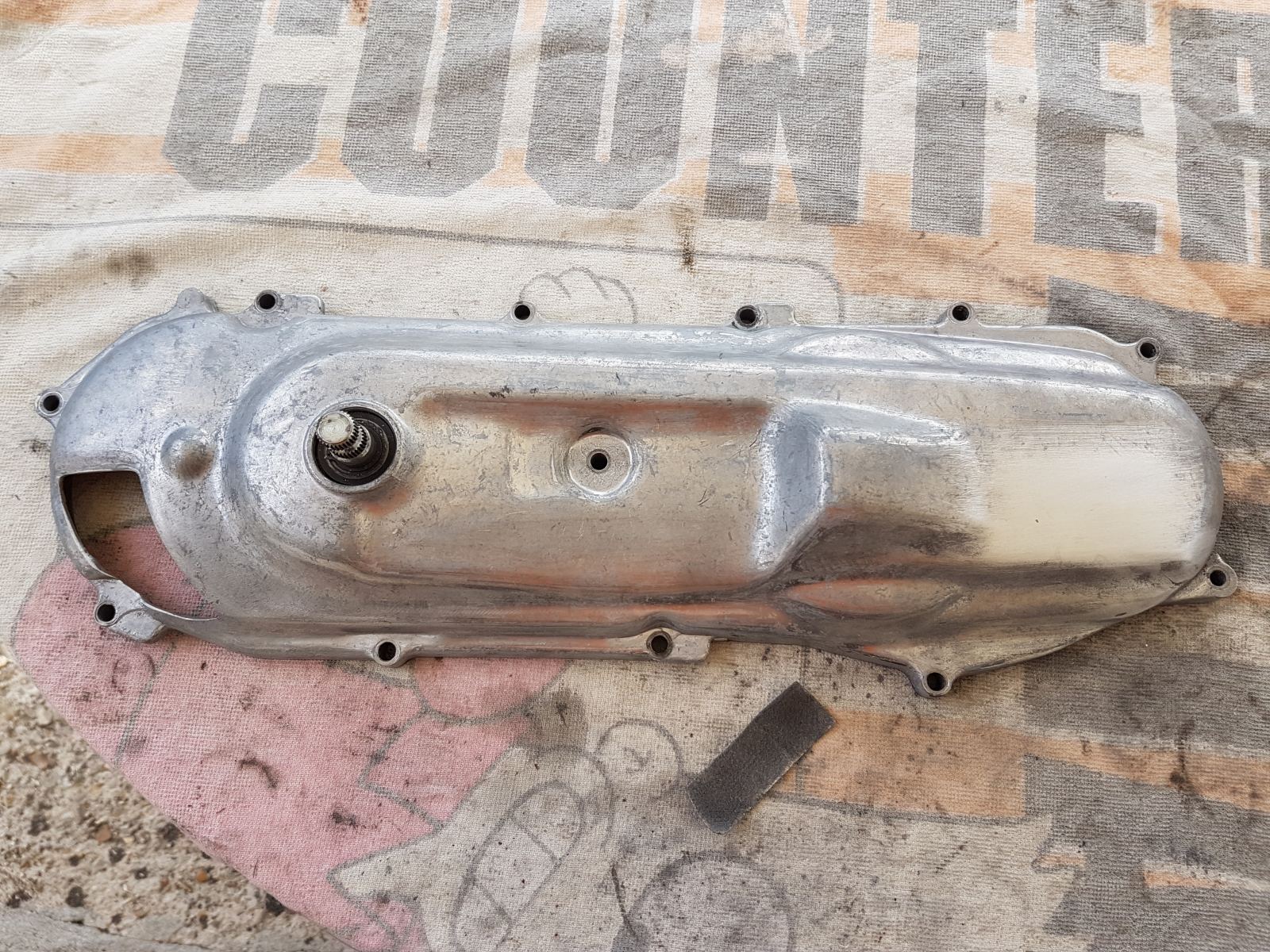

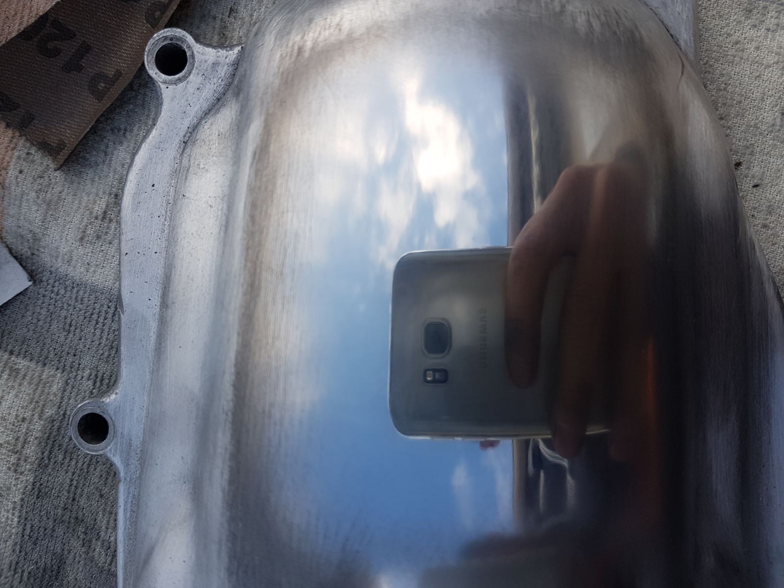

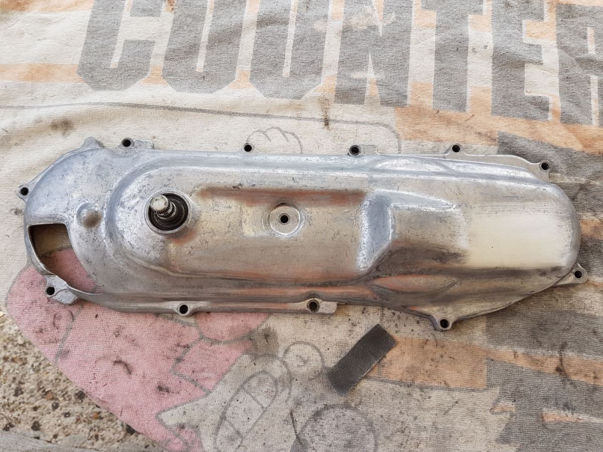

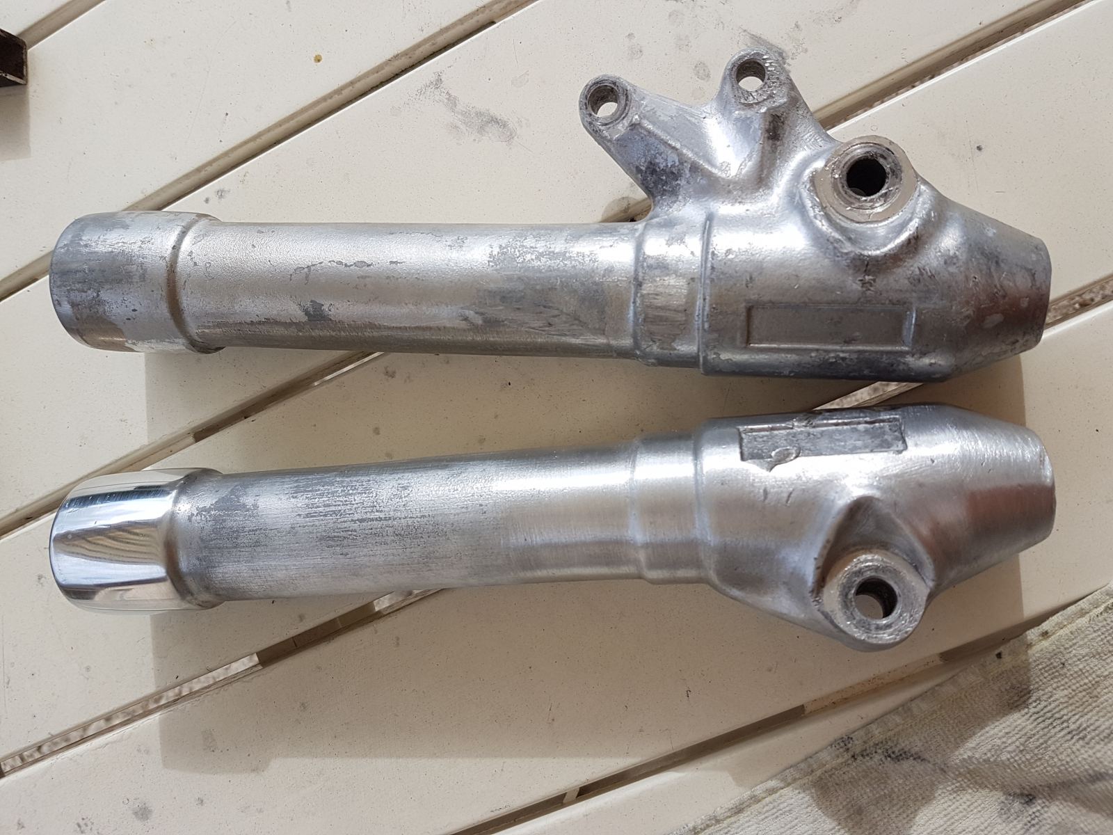

mat881 Posté(e) le 26 septembre 2016 Auteur Signaler Partager Posté(e) le 26 septembre 2016 Le 26/09/2016 à 17:42, nathan 2917 a dit : carter d'accord jante d'accord mais pas fourreau mdrrr carter c'est easy faut je fasse le mien jusqu'au 7000 la Dérouler Merde j'espérais que tu allais prendre les fourreaux Voilà où j'en suis sûr les fourreaux Autant dire que j'ai pas avancé, ils sont tellement en mauvais état que j'ai du commencer au P40... c'est la partie la plus longue ... Du coup j'ai commencé le carter de kick qui est totalement décapé et bien plus simple. Attaque au 80 pour avoir une surface bien lisse ! J'ai fais un test jusqu'au 1000 franchement rien d'exceptionnel, pourtant j'ai bien fais étape par étape y a trop de microrayures. Ok ça brille mais quand je regarde du vrai polissage c'est minable en fait J'ai poussé jusqu'au 3000 ça change pas grand chose faut que je revois toute ma technique Je sais pas si poussé jusqu'au 7000 changé énormément de choses. Y en a au 180 ça brille déjà, moi au 1000 ça brille toujours pas mdrrrr Lien vers le commentaire Partager sur d’autres sites More sharing options...
nathan 2917 Posté(e) le 26 septembre 2016 Signaler Partager Posté(e) le 26 septembre 2016 Le 26/09/2016 à 18:22, mat881 a dit : Merde j'espérais que tu allais prendre les fourreaux Voilà où j'en suis sûr les fourreaux Autant dire que j'ai pas avancé, ils sont tellement en mauvais état que j'ai du commencer au P40... c'est la partie la plus longue ... Du coup j'ai commencé le carter de kick qui est totalement décapé et bien plus simple. Attaque au 80 pour avoir une surface bien lisse ! J'ai fais un test jusqu'au 1000 franchement rien d'exceptionnel, pourtant j'ai bien fais étape par étape y a trop de microrayures. Ok ça brille mais quand je regarde du vrai polissage c'est minable en fait J'ai poussé jusqu'au 3000 ça change pas grand chose faut que je revois toute ma technique Je sais pas si poussé jusqu'au 7000 changé énormément de choses. Y en a au 180 ça brille déjà, moi au 1000 ça brille toujours pas mdrrrr Dérouler tu nettoie entre chaque grain que tu passe ? Lien vers le commentaire Partager sur d’autres sites More sharing options...
mat881 Posté(e) le 26 septembre 2016 Auteur Signaler Partager Posté(e) le 26 septembre 2016 Le 26/09/2016 à 18:25, nathan 2917 a dit : tu nettoie entre chaque grain que tu passe ? Dérouler Heuuu nan ! Fait dégraissé ? Lien vers le commentaire Partager sur d’autres sites More sharing options...
nathan 2917 Posté(e) le 26 septembre 2016 Signaler Partager Posté(e) le 26 septembre 2016 Le 26/09/2016 à 18:46, mat881 a dit : Heuuu nan ! Fait dégraissé ? Dérouler nan entre chaque grain tu lave a l'eau et au liquide vaisselle tu vas voir ça brille mieux Lien vers le commentaire Partager sur d’autres sites More sharing options...
kyo2000 Posté(e) le 26 septembre 2016 Signaler Partager Posté(e) le 26 septembre 2016 (modifié) perso commençé au 80 c 'est trop gros tu rayes l'alu après tu dois rattrapé ça fait des giffures profondes au 240/280 c 'est déjà bien pour commencé (enfin je te dit juste mon avis) Modifié le 26 septembre 2016 par kyo2000 1 Lien vers le commentaire Partager sur d’autres sites More sharing options...
nathan 2917 Posté(e) le 26 septembre 2016 Signaler Partager Posté(e) le 26 septembre 2016 Le 26/09/2016 à 18:52, kyo2000 a dit : perso commençé au 80 c 'est trop gros tu rayes l'alu après tu dois rattrapé ça fait des giffures profondes au 240/280 c 'est déjà bien pour commencé (enfin je te dit juste mon avis) Dérouler moi je commence au 100 un polissage Lien vers le commentaire Partager sur d’autres sites More sharing options...
kyo2000 Posté(e) le 26 septembre 2016 Signaler Partager Posté(e) le 26 septembre 2016 chacun sa méthode mais plus tu mets du gros grain plus tu griffes profondément et c 'est plus dur à rattrapé après , maintenant ça marche peut être mieux comme ça ... 1 Lien vers le commentaire Partager sur d’autres sites More sharing options...
mat881 Posté(e) le 26 septembre 2016 Auteur Signaler Partager Posté(e) le 26 septembre 2016 Le 26/09/2016 à 18:50, nathan 2917 a dit : nan entre chaque grain tu lave a l'eau et au liquide vaisselle tu vas voir ça brille mieux Dérouler Ouais tu dégraisse en gros, déjà je fais pas ca donc ça doit pas aider Le 26/09/2016 à 18:52, kyo2000 a dit : perso commençé au 80 c 'est trop gros tu rayes l'alu après tu dois rattrapé ça fait des giffures profondes au 240/280 c 'est déjà bien pour commencé (enfin je te dit juste mon avis) Dérouler Je suis obligé de commencer au 80, il reste un peu de peinture et j'ai plein de rayures à rattraper, au 240 c'est infaisable. C'est sur que c'est dur à rattraper, faut insister sur le 120 180 et tout le reste. Mais j'ai vu un mec il a commencé une jantes 10p au 80 après decapant, les résultats à la fin est miroir de chez miroir. Faut juste bien réaliser chaque étape sans rien sauter sinon on est bon pour recommencer 1 Lien vers le commentaire Partager sur d’autres sites More sharing options...

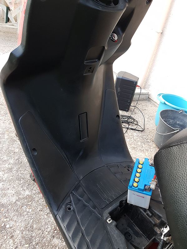

mat881 Posté(e) le 27 septembre 2016 Auteur Signaler Partager Posté(e) le 27 septembre 2016 Ayooo ! Aujourd'hui je me suis occupé de rénover mes plastiques, tous les plastiques noir (marche pied, tablier, cache batterie, cache moteur) et aussi le bec ! Tout ça avec un simple décapeur thermique J'ai une vidéo si ça vous dis ou on vois radicalement le changement. Ça marche surtout sur les surfaces granuleuses Avant Après Bon ça vaut pas une peinture c'est plus un cache misère qu'autre choses, mais ça fera l'affaire en attendant J'ai voulu virer les écopes blanche de la face avant, toute la colle est restée, impossible de la virer même avec de l'acétone Je suis dég... Pneu arrière commandé, Michelin Pure SC ! Plus qu'a finir les polissages (carter/fourreaux) et fabriquer des pattes en alu pour fixer la baa. Et après je l'assure 4 Lien vers le commentaire Partager sur d’autres sites More sharing options...
