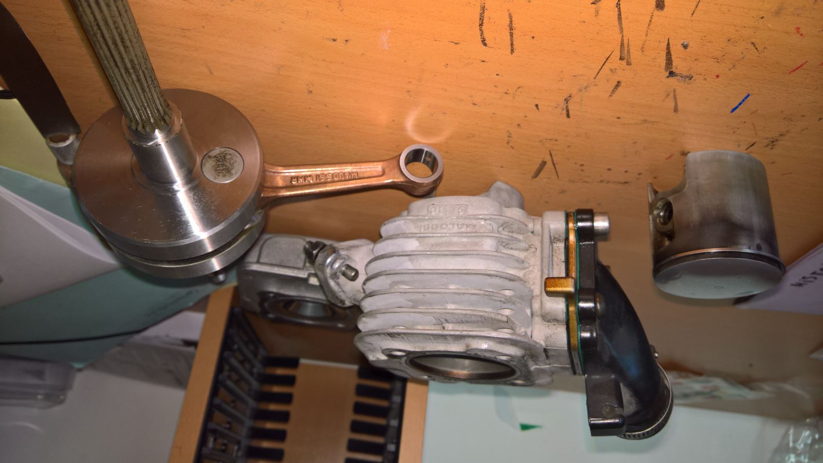

mat881 Posté(e) le 27 octobre 2016 Auteur Signaler Partager Posté(e) le 27 octobre 2016 Salut, J'ai eu un petit soucis hier, j'ai voulu retendre mes ressorts d'embrayage, et comme toujours j'ai de l'huile de transmi qui coule de je ne sais où au niveau du carter de transmi. Ça fuyait déjà mais pas autant ! Du coup j'ai démonté mon carter de transmission Polini pour voir si le joint était mal calé ou mort mais non tout va bien à ce niveau. En voulant nettoyer le carter de transmission j'ai vu un micro trou de rien du tout à peine visible car caché par la peinture noir... donc en gros le carter est HS car mal usiné au niveau du trou de lubrification des roulements. Je suis dégoutté de pas l'avoir vu avant de le monter et surtout de Polini... je vous mets des photos pour mieux comprendre 70€ pour rien... juste pour un put*** de trou de même pas 1mm ! Faudrait juste un point de soudure, et je sais pas si de l'epoxy ça peut tenir parceque c'est vraiment petit. Du coup j'ai monté un carter de transmi d'origine en attendant, j'ai remonté l'arbre de transmission primaire, limé le carter car le correcteur passait pas... bref grosse galère quoi ! Je vous ai quand même fait une vidéo de la bête, je la poste dans la soirée 3 Lien vers le commentaire Partager sur d’autres sites More sharing options...
kyo2000 Posté(e) le 27 octobre 2016 Signaler Partager Posté(e) le 27 octobre 2016 Arf c'est bien râlant ça 1 Lien vers le commentaire Partager sur d’autres sites More sharing options...

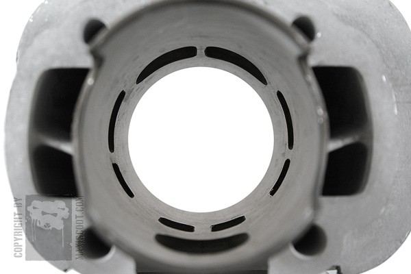

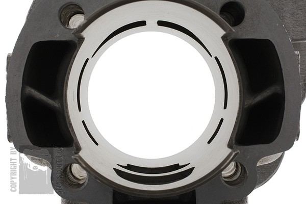

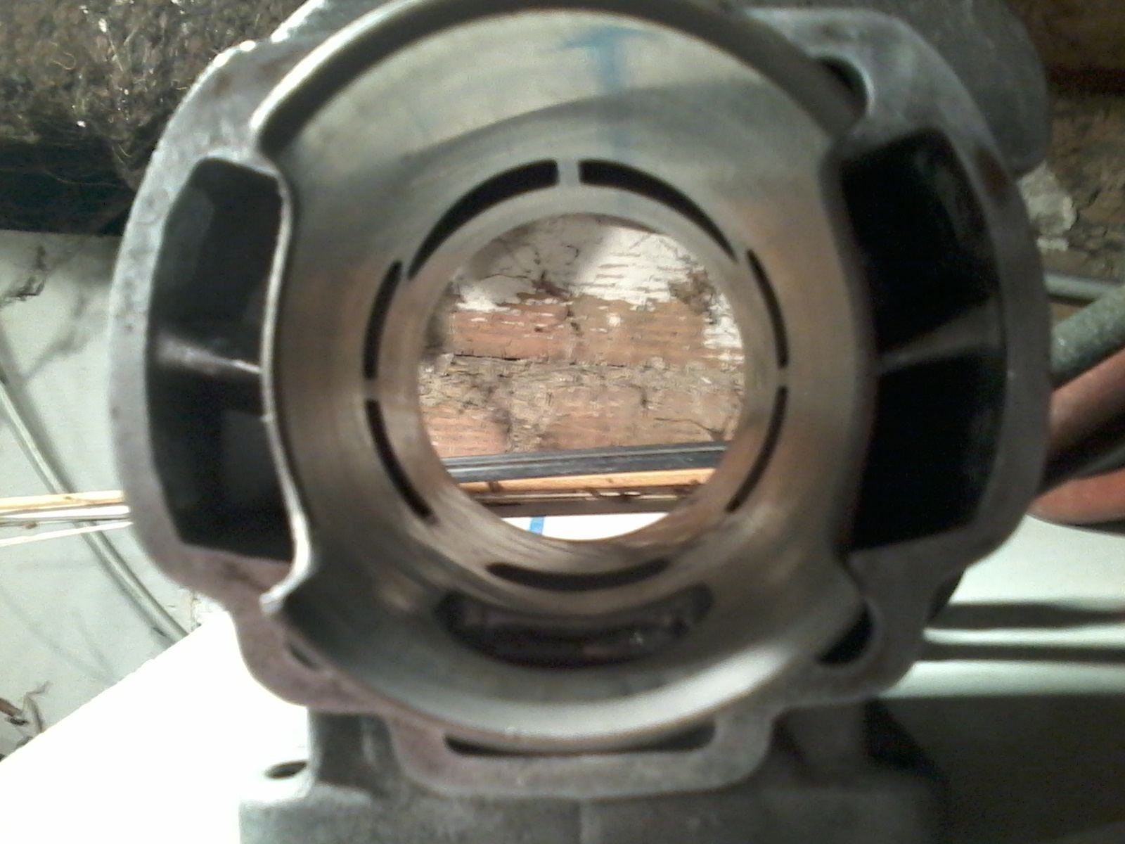

jimmy@ Posté(e) le 27 octobre 2016 Signaler Partager Posté(e) le 27 octobre 2016 il y a une heure, mat881 a dit : Ouais peut être, après pour mon utilisation ça me va ces 2 kit sons assé diffrant le 1 malossi mhr le 2 em polini evo , sur ce dernier l'admi arrière et la sortit d'échappement est plus génereuse mhr evo 1 Lien vers le commentaire Partager sur d’autres sites More sharing options...
nathan 2917 Posté(e) le 27 octobre 2016 Signaler Partager Posté(e) le 27 octobre 2016 a ouai v'la la dif rien que les transfert le mhr a une toute petite admi Lien vers le commentaire Partager sur d’autres sites More sharing options...
jimmy@ Posté(e) le 27 octobre 2016 Signaler Partager Posté(e) le 27 octobre 2016 il y a 1 minute, nathan 2917 a dit : a ouai v'la la dif rien que les transfert le mhr a une toute petite admi et le bida rr 1 Lien vers le commentaire Partager sur d’autres sites More sharing options...
nathan 2917 Posté(e) le 27 octobre 2016 Signaler Partager Posté(e) le 27 octobre 2016 À l'instant, jimmy10 a dit : et le bida rr admi du évo plus grosse quand même mais transfert du bidal énorme a voir ou sont placé après Lien vers le commentaire Partager sur d’autres sites More sharing options...
Invité Posté(e) le 27 octobre 2016 Signaler Partager Posté(e) le 27 octobre 2016 Salut Mat, il marche bien la ton petit monstre,. Pour ton Carter de Transmi, prend de epoxy il il y a pas mieux.Gratte bien la surface avec de 600 bien nettoyie et hope.J'ai du utilise de epoxy qand j'ai alinge le bloc moteur,et le resultat il tient toujours après 3 mois.Si tu achete un nouveau un sais qatre garde un oil sûr le Stage6. il est recommandes,parsque il a ette presse et pas comme le Polini ou le Malossi au ils sont fraise d'un bloc de Alu. Peu-tere tu avez un peu tension dessus ont le montont.J'ai le même pour le Piaggio et pas soussi avec. Lien vers le commentaire Partager sur d’autres sites More sharing options...
jimmy@ Posté(e) le 27 octobre 2016 Signaler Partager Posté(e) le 27 octobre 2016 À l'instant, nathan 2917 a dit : admi du évo plus grosse quand même mais transfert du bidal énorme a voir ou sont placé après le bidalot est celuis qui a les plus gros transfere à l'admi et la sortit de pot la plus large des 3 (il croisent presque l'admi) pas etonant qu'il n'était pas ridicule face au evo et mhr , et en bisegment . 1 Lien vers le commentaire Partager sur d’autres sites More sharing options...
nathan 2917 Posté(e) le 27 octobre 2016 Signaler Partager Posté(e) le 27 octobre 2016 il y a 3 minutes, jimmy10 a dit : le bidalot est celuis qui a les plus gros transfere à l'admi et la sortit de pot la plus large des 3 (il croisent presque l'admi) pas etonant qu'il n'était pas ridicule face au evo et mhr , et en bisegment . ouai tu le fou un mono seg ta un petit monstre en gros mon mhr est le moins puissants des 3 mdr Lien vers le commentaire Partager sur d’autres sites More sharing options...
jimmy@ Posté(e) le 27 octobre 2016 Signaler Partager Posté(e) le 27 octobre 2016 il y a 4 minutes, nathan 2917 a dit : ouai tu le fou un mono seg ta un petit monstre en gros mon mhr est le moins puissants des 3 mdr mais plus perfo que la plus par des autre kit ... Lien vers le commentaire Partager sur d’autres sites More sharing options...
