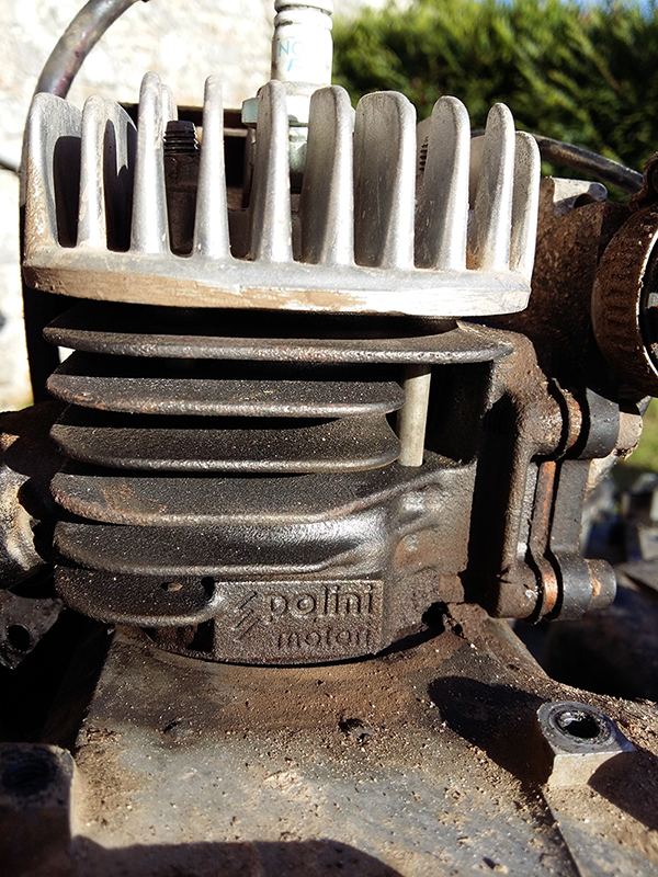

mat881 Posté(e) le 1 mai 2016 Auteur Signaler Partager Posté(e) le 1 mai 2016 Salut, Toujours pas avancer sur le scoot, j'ai reçu la cg, moins d'1 semaine je suis sur le cul, mon frère à du attendre 3/4 mois avant de la recevoir ! Appart ça le Doppler S3R est en cours de décalaminage, y a 1mm sur toute la parois et il pèse 1 tonne le machin, je test à la lessive de soude, je regarderais le résultat dans 3/4 jours Après on lui refais une petit santé comme le Polini et il partira sur le bas moteur configuration soft. Toujours pas de nouvelle de Polini pour le cylindre ça commence à faire long... Week end de 4 jours semaine qui arrive donc je vais démonter le bloc moteur pour voir l'origine du bruit suspect. Sinon niveau couleur ce sera noir, brillant pour les carénage arrière, la face avant et le bas de caisse et mat pour le bec, le carter de kick et le truc en dessous de la selle (aucune idée du nom ) après on verra pour les touche orange, genre kick retro etc mais en secondaire tout ça ! J'ai commencé avec faire un simulation de commande de tout ce qu'il faut pour qu'il ressemble à quelque chose et qu'il tourne bas il faut encore lâcher quelque billets 3 Lien vers le commentaire Partager sur d’autres sites More sharing options...

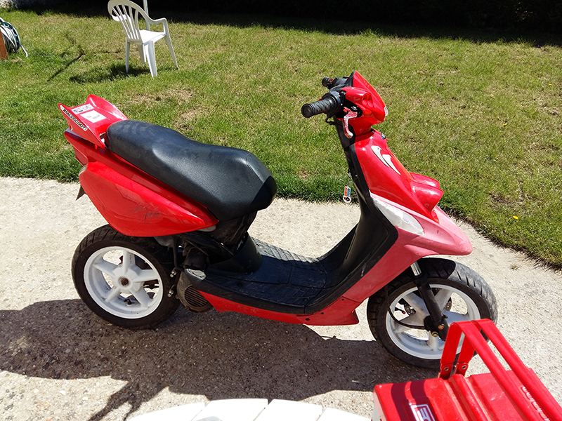

mat881 Posté(e) le 2 mai 2016 Auteur Signaler Partager Posté(e) le 2 mai 2016 Franchement je sais pas trop, si je le laisse rouge je touche à rien, juste racheter tous les carénages arrières. Je pense faire ça, j'achète tout l'arrière en rouge je fais rien d'autre pour le moment et si jamais je veux je le refait en noir 1 Lien vers le commentaire Partager sur d’autres sites More sharing options...
flostunt76 Posté(e) le 2 mai 2016 Signaler Partager Posté(e) le 2 mai 2016 il y a 2 heures, mat881 a dit : Franchement je sais pas trop, si je le laisse rouge je touche à rien, juste racheter tous les carénages arrières. Je pense faire ça, j'achète tout l'arrière en rouge je fais rien d'autre pour le moment et si jamais je veux je le refait en noir Des rocket rouge ses assez rare jen est pas encore vue rouler 1 Lien vers le commentaire Partager sur d’autres sites More sharing options...
tomMpower Posté(e) le 2 mai 2016 Signaler Partager Posté(e) le 2 mai 2016 Je vais avoir des noir on n'échange mdr perso je préfère rouge que noir..... 1 Lien vers le commentaire Partager sur d’autres sites More sharing options...
mat881 Posté(e) le 2 mai 2016 Auteur Signaler Partager Posté(e) le 2 mai 2016 Du coup je vais vous suivre, je vais racheter tout l'arrière en rouge dans un premier, par contre le bec restera comme ça... avec jantes 12p noir, disque Stage6 260mm, poste de pilotage naked noir, ça devrait le faire Qu'est ce que vous en pensez ? 2 Lien vers le commentaire Partager sur d’autres sites More sharing options...
YasunBooster Posté(e) le 2 mai 2016 Signaler Partager Posté(e) le 2 mai 2016 très bonne idée, puis ça changera des Rocket noir Lien vers le commentaire Partager sur d’autres sites More sharing options...

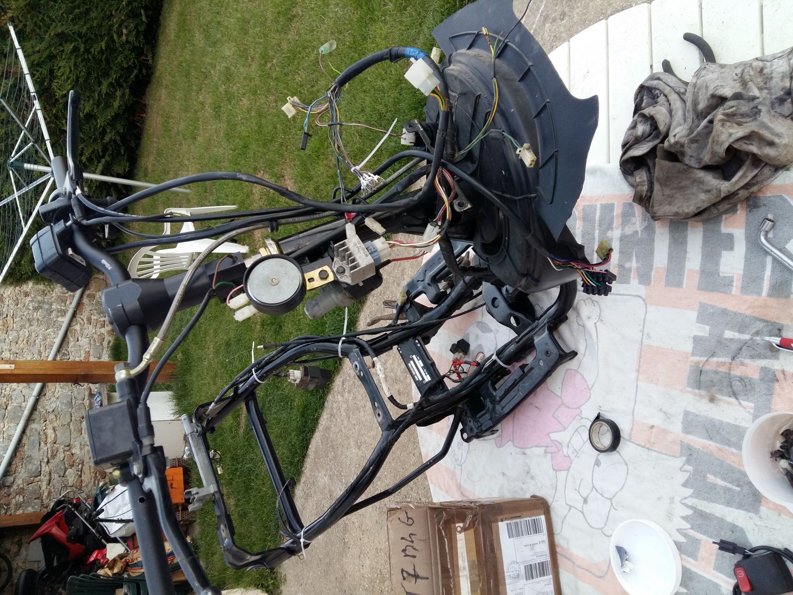

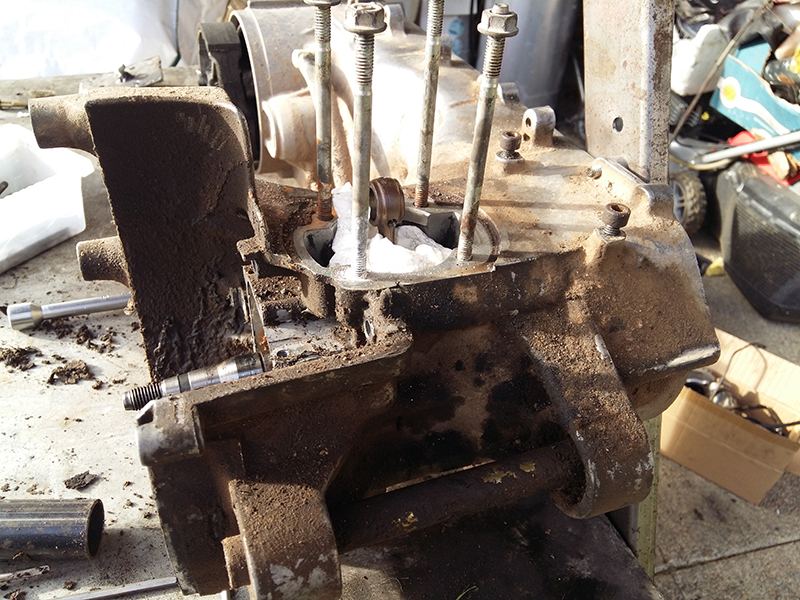

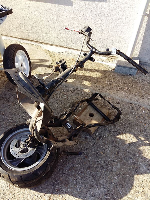

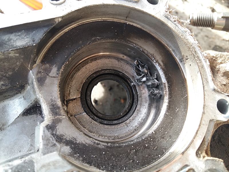

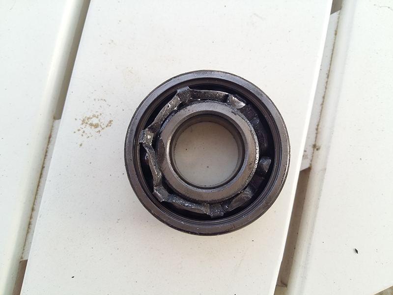

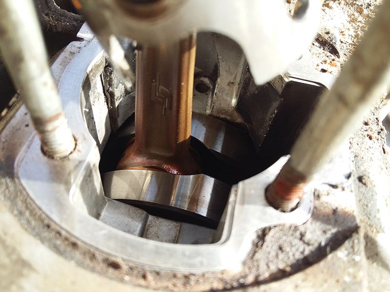

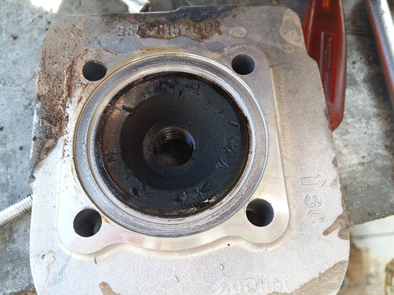

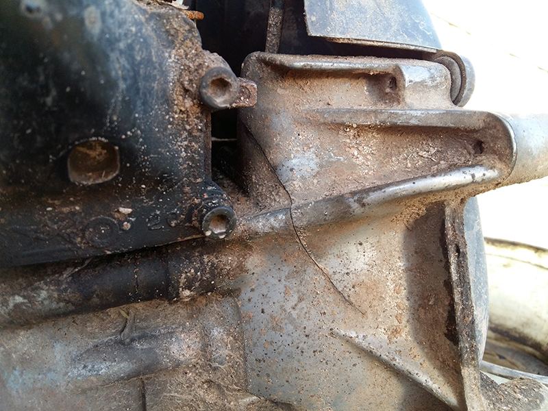

mat881 Posté(e) le 4 mai 2016 Auteur Signaler Partager Posté(e) le 4 mai 2016 Le 2/5/2016 at 01:27, YasunBooster a dit : très bonne idée, puis ça changera des Rocket noir Ouais c'est sur ! Bon les gens part ce beau temps j'ai décidé de mettre le Rocket à poil ! On va préparer la partie cycle J'ai viré le faisceau, il est en bon état, juste de trois cosses de cassé mais rien de grave. Roulement de direction HS Déjà à l'équerre Du coup j'ai déposer le bas moteur, donc c'est bien un cylindre Polini Fonte, plus qu'à voir l'état ! Appart ça je viens de m'apercevoir que le carter est fissuré (ça me rappel de mauvais souvenirs), c'était caché derrière la patte du pot. Bon j'ai un carter d'allumage de 2004 aussi qui traîne mais les plans de joint son pas top... je vous montrerais des photos Donc voilà les new's les gens ! Demain coup de karcher sur tout le cadre, les carénages et toute les autres pièces. 6 Lien vers le commentaire Partager sur d’autres sites More sharing options...
YasunBooster Posté(e) le 4 mai 2016 Signaler Partager Posté(e) le 4 mai 2016 Aïe mauvaise surprise le coup du carter Et ce cylindre polini alors ? 1 Lien vers le commentaire Partager sur d’autres sites More sharing options...
mat881 Posté(e) le 4 mai 2016 Auteur Signaler Partager Posté(e) le 4 mai 2016 il y a 1 minute, YasunBooster a dit : Aïe mauvaise surprise le coup du carter Et ce cylindre polini alors ? Ouais, bon après c'est celui de la configuration soft donc le 70 sera sur un carter irréprochable. Dans le pire des cas j'ai d'autre carter vide Mais ouais ça n’emmerde. Lequel ? Le 70 Evo ? Toujours pas de nouvelle 1 Lien vers le commentaire Partager sur d’autres sites More sharing options...

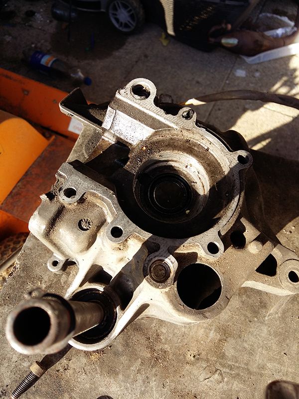

jimmy@ Posté(e) le 4 mai 2016 Signaler Partager Posté(e) le 4 mai 2016 (modifié) avant de remonté les carter , attend d'avoir ton kit , il faudra sûrement aligné le transfere arrière , les latéreaux sons comme l'origine. c'est simple à faire , tu pose une des cale de squish sur le bm , tu trace avec un feutre ce qu'il faut enlevé et tu le fait avec une grosse lime plate . c'est va vite à faire (tu le fait carter fermé sans vilebrequin). Modifié le 4 mai 2016 par jimmy10 2 Lien vers le commentaire Partager sur d’autres sites More sharing options...
YasunBooster Posté(e) le 4 mai 2016 Signaler Partager Posté(e) le 4 mai 2016 (modifié) il y a 19 minutes, mat881 a dit : Ouais, bon après c'est celui de la configuration soft donc le 70 sera sur un carter irréprochable. Dans le pire des cas j'ai d'autre carter vide Mais ouais ça n’emmerde. Lequel ? Le 70 Evo ? Toujours pas de nouvelle Heureusement que t'a des solutions de secours Non celui que tu nous a montrer en photos sur le moteur Modifié le 4 mai 2016 par YasunBooster 1 Lien vers le commentaire Partager sur d’autres sites More sharing options...
jimmy@ Posté(e) le 4 mai 2016 Signaler Partager Posté(e) le 4 mai 2016 le 70 polini sport , le top pour fait du stunt . 3 Lien vers le commentaire Partager sur d’autres sites More sharing options...

mat881 Posté(e) le 4 mai 2016 Auteur Signaler Partager Posté(e) le 4 mai 2016 il y a 4 heures, jimmy10 a dit : avant de remonté les carter , attend d'avoir ton kit , il faudra sûrement aligné le transfere arrière , les latéreaux sons comme l'origine. c'est simple à faire , tu pose une des cale de squish sur le bm , tu trace avec un feutre ce qu'il faut enlevé et tu le fait avec une grosse lime plate . c'est va vite à faire (tu le fait carter fermé sans vilebrequin). Oui t'inquiet c'est pour ça que j'ai toujours rien fait ! Je prends note jimmy, je vais essayer de faire ça propre il y a 4 heures, YasunBooster a dit : Heureusement que t'a des solutions de secours Non celui que tu nous a montrer en photos sur le moteur Pas encore ouvert, probablement demain il y a 4 heures, jimmy10 a dit : le 70 polini sport , le top pour fait du stunt . Il m'a dit que c'était un kit 50, je vais bien voir il y a 3 heures, tomMpower a dit : Il est trop beau ton rocket ! jsui fan ! c'est bête que le rouge du bec a passé mais bon c'est un détails! Oui au final j'aime bien ce rouge "scuderia", le bec c'est bette mais bon il est en bon état c'est déjà ça il y a 3 heures, flostunt76 a dit : Ah nickel sa sa avance bien dit donc Hâte de voir la suite Ouais ça va avance un peu mais la partie moteur stagne j'ai toujours pas mon 70 Evo... et manque de financement ! il y a 1 heure, Custom77 a dit : ah ben la prefecture a été très vite surtout en seine et larne ils m'avaient annoncer plus d'attente perso... dommage pour le carter mais bon le reste a l'air propre... Ouais j'étais sur le c** ! Un record en Seine et Marne 1 Lien vers le commentaire Partager sur d’autres sites More sharing options...
nathan 2917 Posté(e) le 4 mai 2016 Signaler Partager Posté(e) le 4 mai 2016 il y a 2 minutes, mat881 a dit : Oui t'inquiet c'est pour ça que j'ai toujours rien fait ! Je prends note jimmy, je vais essayer de faire ça propre Pas encore ouvert, probablement demain Il m'a dit que c'était un kit 50, je vais bien voir Oui au final j'aime bien ce rouge "scuderia", le bec c'est bette mais bon il est en bon état c'est déjà ça Ouais ça va avance un peu mais la partie moteur stagne j'ai toujours pas mon 70 Evo... et manque de financement ! Ouais j'étais sur le c** ! Un record en Seine et Marne pas mal il avance ce rocket 1 Lien vers le commentaire Partager sur d’autres sites More sharing options...

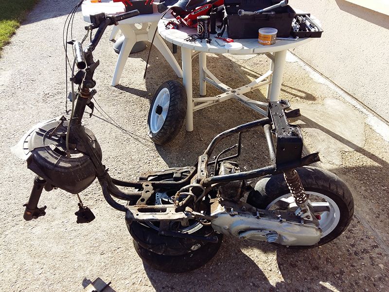

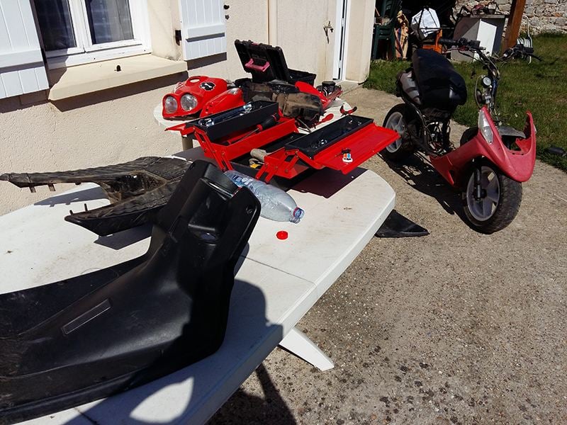

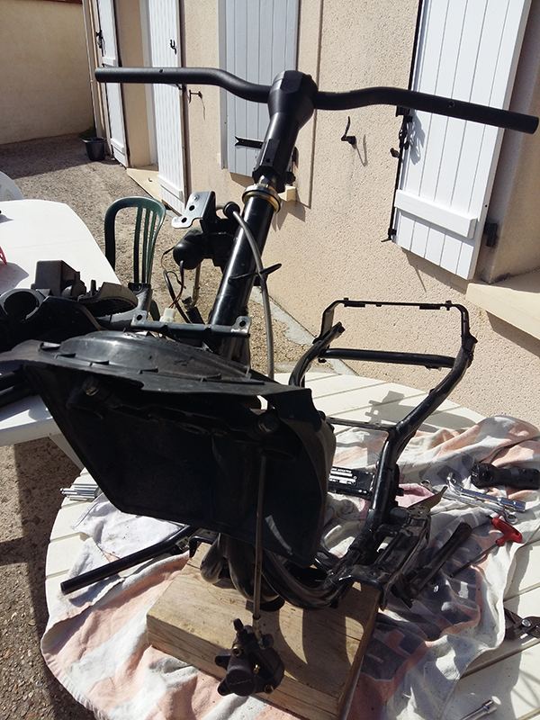

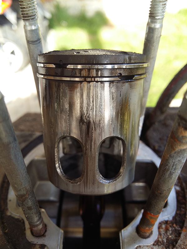

mat881 Posté(e) le 5 mai 2016 Auteur Signaler Partager Posté(e) le 5 mai 2016 Yo tout le monde ! Encore des new's, profitez en c'est pas tous les jours Du coup comme prévu j'ai passer le carde au karcher et tous les carénages, j'ai regardé les roulements de direction sont nickel du coup je les ai nettoyé, graissé et c'est nickel J'ai installé la potence de booster naked, j'ai la BCD mais elle risque d’être un peu trop courte pour que les câbles passent Ensuite niveau partie cycle je peux pas faire grande chose de plus pour le moment appart ajouté le faisceaux (j'ai pas de rislan) Du coup j'ai attaqué le moteur, regarder moi ce bel écrou de variateur ! Bon niveau variation, joue fixe abîmé (ailette cassé) mais le mec m'en a donné une neuve, variateur Doppler mais la surface a des petit pète ! Embrayage MHR Delta Clucth, bon état je suis content, ressort rouge (pour un 50 ? mdrrr ) et spi de correcteur qui commence à chier. Mon arrache volant maison au top, si vous êtes bricoleur, n'hésitez pas c'est super simple à faire (vous remarquez la belle couche de crasse...) Une fois le vilebrequin libre, moment de vérité le cylindre Polini... verdict pas il à morfler, piston et culasse HS, le cylindre à des petites traces mais dans l'ensemble il doit être réutilisable. Bon après le cylindre abîmé petite surprise, un vilebrequin renforcé Doppler, et ça c'est good Du coup pendant qu'on est la on le sort avec l'extracteur maison, tellement robuste les roulements que l'extracteur est méga tordu, pas assez épais l'acier (faites pas attention à l'état des carters) Bon comme vous le savez le scooter démarrait quand je l'ai acheté mais il faisait un bruit suspect dont le vendeur m'avais signalé. Pour moi ça venait des roulements, bas j'ai vu juste, la cage du roulement coté allumage est en miette, d'où l'état du piston/culasse. On décolle les roulement avec l'outil qui va bien ! Petite photo de l'embrayage, il manque juste un clips Ah oui le Doppler S3R est décalaminé, j'ai viré un tas de merde inimaginable, il va mieux respirer ! Donc voilà c'est tout pour aujourd'hui, demain je sais pas trop ce que je vais commencer, on va déjà mettre le faisceaux après on verra J'hésite à faire les spi de fourche moi-même et je sais pas trop quoi faire pour le carter 5 Lien vers le commentaire Partager sur d’autres sites More sharing options...

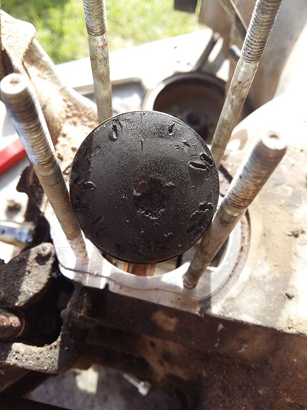

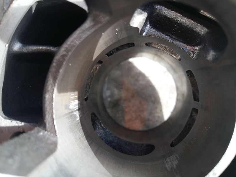

Custom77 Posté(e) le 5 mai 2016 Signaler Partager Posté(e) le 5 mai 2016 ca beaucoup bosser dis donc... Ca profiter du soleil lol le piston comment il a prit 1 Lien vers le commentaire Partager sur d’autres sites More sharing options...
mat881 Posté(e) le 5 mai 2016 Auteur Signaler Partager Posté(e) le 5 mai 2016 il y a 31 minutes, Custom77 a dit : ca beaucoup bosser dis donc... Ca profiter du soleil lol le piston comment il a prit Ahah oui, j'ai des coup de soleil au coup tellement on est plus habituer Oui il a bien morflé la culasse aussi ! 1 Lien vers le commentaire Partager sur d’autres sites More sharing options...

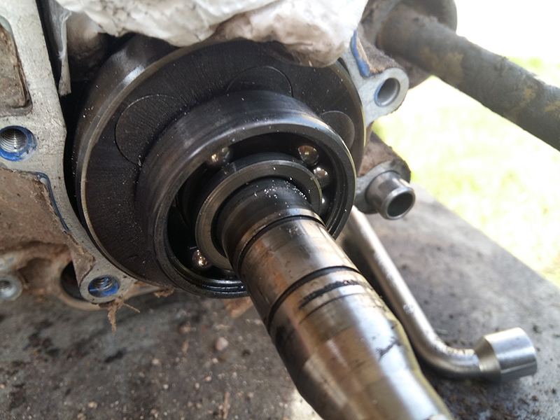

flostunt76 Posté(e) le 6 mai 2016 Signaler Partager Posté(e) le 6 mai 2016 bien sa avance belle decouverte du vilebrequin tu as bien bosser 2 Lien vers le commentaire Partager sur d’autres sites More sharing options...

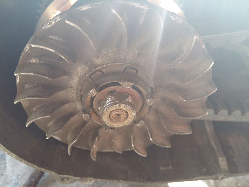

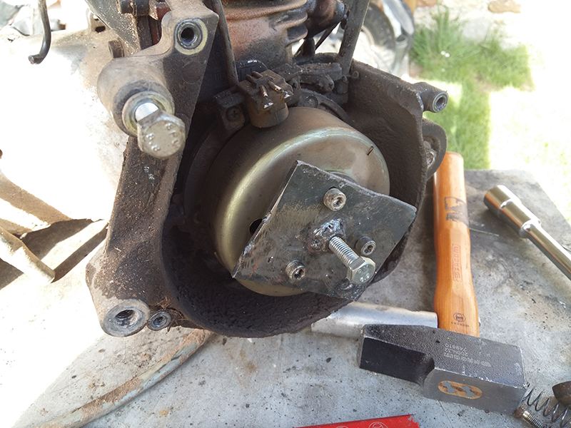

kyo2000 Posté(e) le 6 mai 2016 Signaler Partager Posté(e) le 6 mai 2016 il y a 19 heures, mat881 a dit : Ahah oui, j'ai des coup de soleil au coup tellement on est plus habituer Oui il a bien morflé la culasse aussi ! beau boulot (moi aussi j'ai prit des coups de soleil aujourd hui lol , moi c'est au boulot du jardinage aujourd'hui ) bien l'arrache volant maison Lien vers le commentaire Partager sur d’autres sites More sharing options...
mat881 Posté(e) le 7 mai 2016 Auteur Signaler Partager Posté(e) le 7 mai 2016 Le 6/5/2016 at 11:30, flostunt76 a dit : bien sa avance belle decouverte du vilebrequin tu as bien bosser Merci ! les cannelures sont un peu abîmé mais il est largement réutilisable Le 6/5/2016 at 17:40, kyo2000 a dit : beau boulot (moi aussi j'ai prit des coups de soleil aujourd hui lol , moi c'est au boulot du jardinage aujourd'hui ) bien l'arrache volant maison Merci, ahah ouais torse nu t'as vite fais de choper des coups de soleil. Sinon aujourd'hui, j'ai installé le faisceau, jeter un coup d'oeil au branchement du compteur, nettoyer l'optique arrière et la face avant. J'ai poli la cartouche du Evo, mis une laine de roche neuve. 1 Lien vers le commentaire Partager sur d’autres sites More sharing options...
