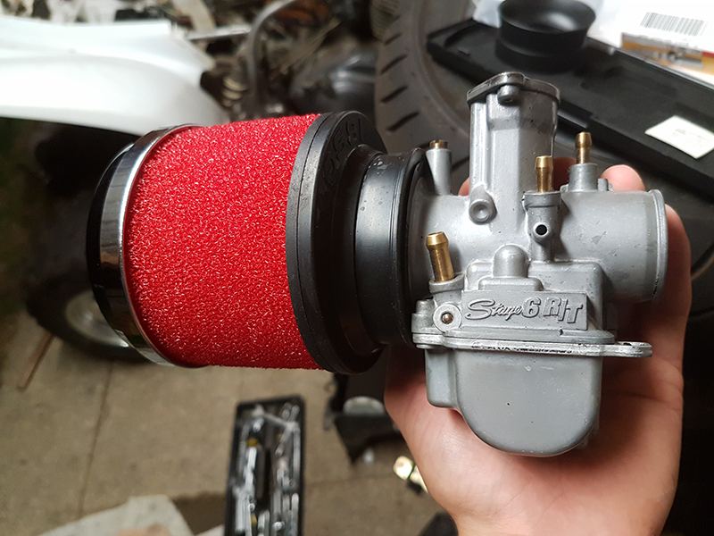

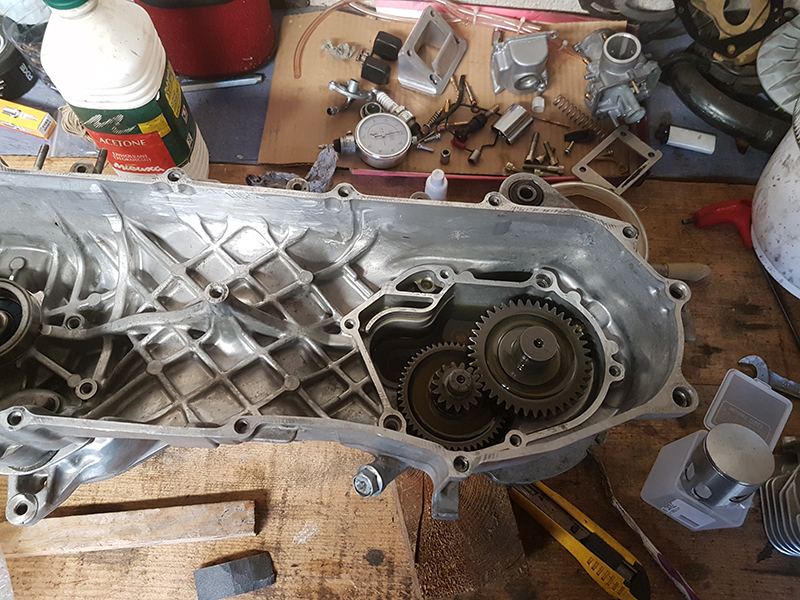

mat881 Posté(e) le 17 septembre 2017 Auteur Signaler Partager Posté(e) le 17 septembre 2017 Salut, Ça y est le scooter est enfin sur roues, ça fais bien 2mois que le bloc est prêt, il restait plus qu'à le mettre sur le cadre mais j'avais vraiment pas le temps et encore moins avec mon 2nd projet ! Du coup voilà j'ai remis le carter de transmi Polini, le nouveau piston, mis 0.4 d'avance, nouveau filtre. Je vous épargne les photos parceque y en a déjà assez du bloc sur le post. En nettoyant à l'essence le carburateur stage6, la peinture commençais à ce barrer j'en ai profité pour le décaper complet et d'ailleurs c'est bien plus beau comme ça Je suis passé à la Motul 800, la Castrol me servira pour graissé le filtre. Il a démarré nickel, tiens bien le ralenti, j'ai pas pu faire de tours puisque ça fait 2semaines qu'il flotte casi tous les jours... Son petit bruit m'avais manqué 3 Lien vers le commentaire Partager sur d’autres sites More sharing options...
bouigass Posté(e) le 18 septembre 2017 Signaler Partager Posté(e) le 18 septembre 2017 Pourquoi tu ne passes pas à une boîte à air doppler ou polini ? Ça t'évitera de manger de la poussière. Lien vers le commentaire Partager sur d’autres sites More sharing options...
mat881 Posté(e) le 18 septembre 2017 Auteur Signaler Partager Posté(e) le 18 septembre 2017 Je veux le moins de bride possible. Mais c'est bon maintenant je sais ce qu'il fait faire, suffit juste d'imbiber le filtre à air d'huile 2temps comme sur les cross. C'est ce que j'avais fait sur mon ancien filtre et effectivement y a plus grand chose qui passe Lien vers le commentaire Partager sur d’autres sites More sharing options...
Tampaxxxxx Posté(e) le 19 septembre 2017 Signaler Partager Posté(e) le 19 septembre 2017 Salut, Je vais suivre ce petit rocket au vol il me fait tripé ça me fait dire que ça me manque les all days, il est super et de bon goûts sobre et efficace. Pour le filtre plutôt que de l'imbibée d'huile je te conseille le kit d'entretient de chez K&N je l'utilise avec le filtre K&N sur ma voiture ben c'est juste super sur la derbi il y aura rien d'autre le débit d'air et bien meilleur et la filtration et au top. Le 08/03/2017 at 12:15, mat881 a dit : Nathan à répondu c'est Stage6 RT, un koso quoi. On l'a filé à mon frère sauf qu'il s'en servira jamais, du coup c'est bibi qui test Perso les copie de carburateur je trouve ça vraiment pas top Tu pourrait être surpris de savoir d'ou vienne les Stage6/KOSO/OKO/PWK, d’ailleurs sur la derbi c'est un PWK A 30e qui va être monter avec une petite modification a 5e, et si je me chauffe il va même partir chez TR pour modification et test pour bien démontrer que c'est pareille. Lien vers le commentaire Partager sur d’autres sites More sharing options...
mat881 Posté(e) le 19 septembre 2017 Auteur Signaler Partager Posté(e) le 19 septembre 2017 il y a 4 heures, Tampaxxxxx a dit : Pour le filtre plutôt que de l'imbibée d'huile je te conseille le kit d'entretient de chez K&N je l'utilise avec le filtre K&N sur ma voiture ben c'est juste super sur la derbi il y aura rien d'autre le débit d'air et bien meilleur et la filtration et au top. Tu pourrait être surpris de savoir d'ou vienne les Stage6/KOSO/OKO/PWK, d’ailleurs sur la derbi c'est un PWK A 30e qui va être monter avec une petite modification a 5e, et si je me chauffe il va même partir chez TR pour modification et test pour bien démontrer que c'est pareille. Je vois de quoi tu parle, c'est en spray c'est pas mal, plus pratique que de le tremper dans l'huile. Mais pas donné Je me doute que la base doit être la même mais je sais pas lequel Si ça fait le taff temps mieux, le miens de m'a rien coûté je ne m'en plain pas, surtout pour ce que j'en fais Lien vers le commentaire Partager sur d’autres sites More sharing options...

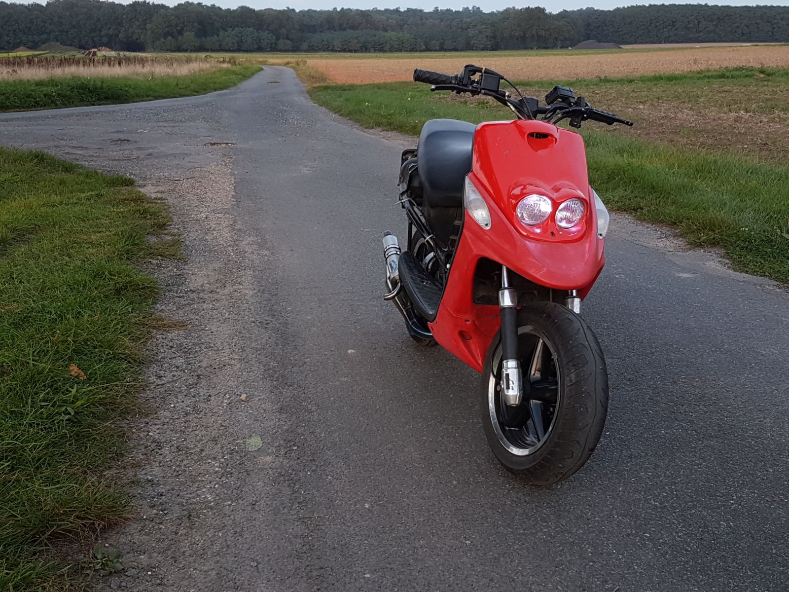

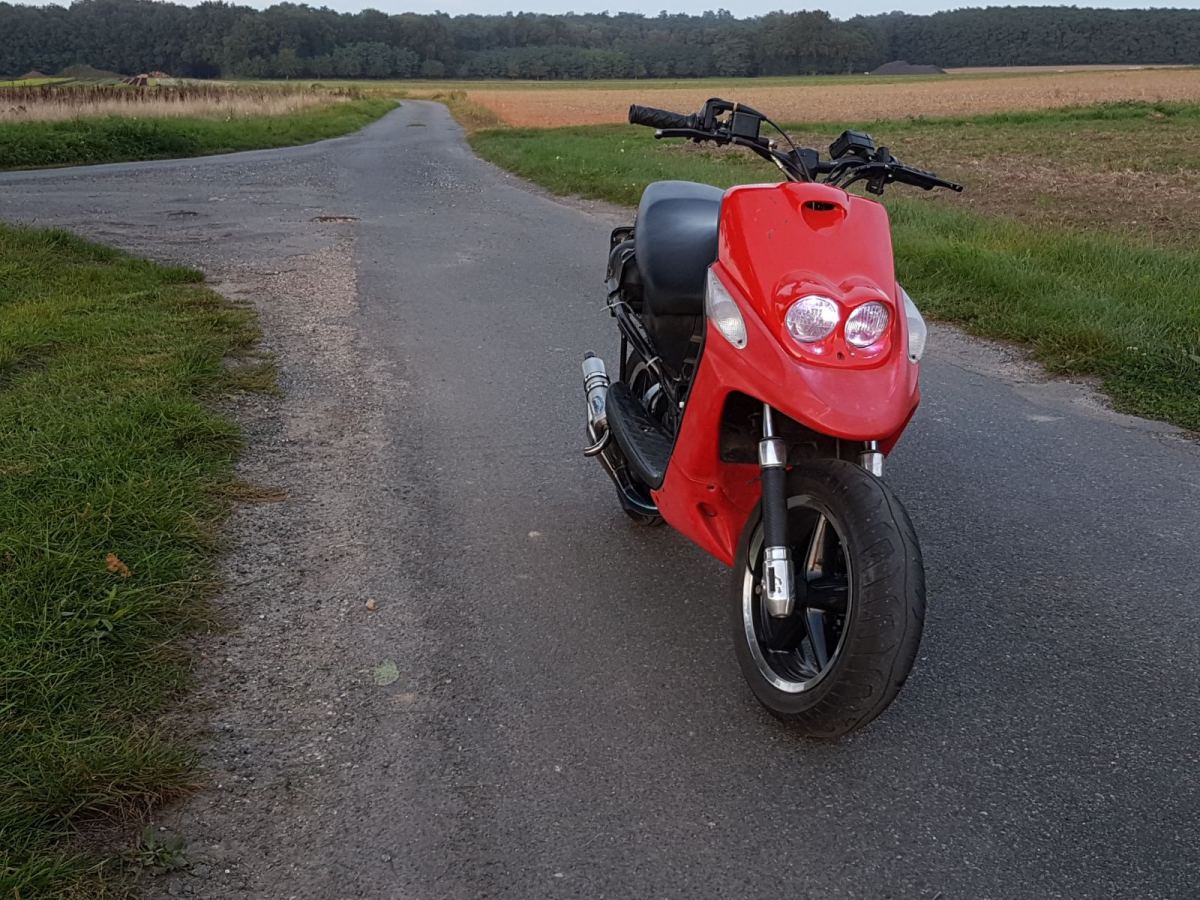

mat881 Posté(e) le 24 septembre 2017 Auteur Signaler Partager Posté(e) le 24 septembre 2017 Le scooter fonctionne bien je suis partie le tester, le nouveau piston lui a fait du bien ! Ça me fais des sales retour de kick, peut être du au fait que j'ai mis un peu plus d'avance. Appart ça c'est cool j'ai l'impression qu'il marche beaucoup mieux, je monte plus facilement à la wmax, je ferais un test histoire de voir si c'est mieux ou pas J'ai mis une ampoule led a l'avant, celle de aliexpress, j'ai pas l'impression que ça éclair de fou après il faisait encore un peu jours mais bon. Puis faut qu'on m'explique pourquoi les ingénieurs de chez mbk on mit un optique double phare pour au final y mettre 1 pauvre ampoule... C'est inutile 1 Lien vers le commentaire Partager sur d’autres sites More sharing options...
Tampaxxxxx Posté(e) le 24 septembre 2017 Signaler Partager Posté(e) le 24 septembre 2017 Si ton ampoule n'a pas de led assez puissant ça éclaira pareille voir moins. Pense a passer au xenom au pire si tu veux plus de lumière. Lien vers le commentaire Partager sur d’autres sites More sharing options...
mat881 Posté(e) le 24 septembre 2017 Auteur Signaler Partager Posté(e) le 24 septembre 2017 il y a 2 heures, Tampaxxxxx a dit : Si ton ampoule n'a pas de led assez puissant ça éclaira pareille voir moins. Pense a passer au xenom au pire si tu veux plus de lumière. J'espère que ça éclair un peu plus que l'ancienne parceque j'y voyais rien Je roule pas de nuit mais ça dépanne a la tomber de la nuit, je me suis déjà retourné en plein forêt avec mon ampoule qui claque. Tu fais pas le malin Lien vers le commentaire Partager sur d’autres sites More sharing options...
