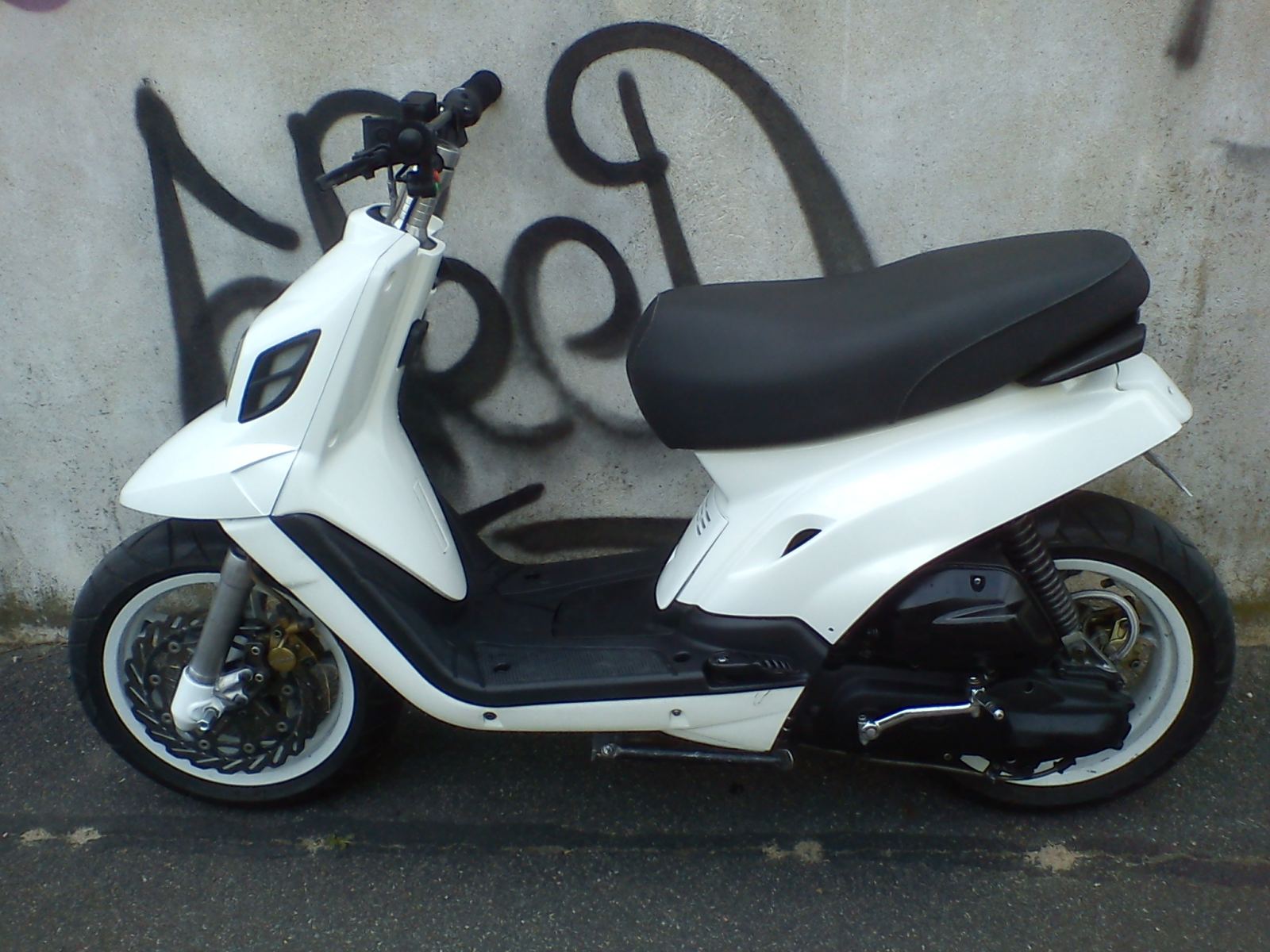

mat881 Posté(e) le 25 septembre 2017 Auteur Signaler Partager Posté(e) le 25 septembre 2017 il y a 2 heures, dada65 a dit : salut Matt toujours aussi top ton petit Rocket V Merci dada il y a une heure, nathan 2917 a dit : ba et les carénages arrière? Toujours pas monte Ahah nan faut 1/2 journée pour monter et caler les carénages comme il faut sur rocket Un booster c'est le top ! J'aimerais bien faire un échange du rocket par un booster mais ça va être dur Lien vers le commentaire Partager sur d’autres sites More sharing options...
nathan 2917 Posté(e) le 25 septembre 2017 Signaler Partager Posté(e) le 25 septembre 2017 il y a 26 minutes, mat881 a dit : Merci dada Ahah nan faut 1/2 journée pour monter et caler les carénages comme il faut sur rocket Un booster c'est le top ! J'aimerais bien faire un échange du rocket par un booster mais ça va être dur autant de temps? ouai chaud... Ou alors un boost dans quel état sinon fou ton bloc sur le spirit et ta cycle Lien vers le commentaire Partager sur d’autres sites More sharing options...
mat881 Posté(e) le 25 septembre 2017 Auteur Signaler Partager Posté(e) le 25 septembre 2017 Peut être pas 1/2 journée mais au moins 1h pour tout caler l'arrière c'est un vrai bordel !!! Trop pourri le spirit, puis je veux un ap 04 Ah bas pourqu'un gars accepte l'échange d'un rocket contre son boost c'est qu'il doit pas être en super état Je dis ça mais plus le temps passe moins j'utilise le scoot. Lien vers le commentaire Partager sur d’autres sites More sharing options...
dada65 Posté(e) le 25 septembre 2017 Signaler Partager Posté(e) le 25 septembre 2017 bah c'est a dire avec le temps les plastique travaille quand ils sont neuf tout va mais qaund ça commence a vieillir tu galère sans plus (surtout quand le coffre et () déformé ) , moi je sais que depuis tout et neuf en 10 min c'est poser la ou tu pense plus de temps et pour caler bien le carénage sous selle et voilà Lien vers le commentaire Partager sur d’autres sites More sharing options...
mat881 Posté(e) le 25 septembre 2017 Auteur Signaler Partager Posté(e) le 25 septembre 2017 Mes carénages arrière sont neuf mais c'est des adaptables. J'ai du limer les trou du neiman de selle de 1cm sinon impossible de mettre le carénages latéral ! Et encore je suis obligé de forcer comme un porc pour tout enquiller en même temps, c'est plus du plug and play mais carrément de l'adaptation. Lien vers le commentaire Partager sur d’autres sites More sharing options...
dada65 Posté(e) le 25 septembre 2017 Signaler Partager Posté(e) le 25 septembre 2017 il y a 10 minutes, mat881 a dit : Mes carénages arrière sont neuf mais c'est des adaptables. J'ai du limer les trou du neiman de selle de 1cm sinon impossible de mettre le carénages latéral ! Et encore je suis obligé de forcer comme un porc pour tout enquiller en même temps, c'est plus du plug and play mais carrément de l'adaptation. ah oui carrément? ... Moi qui et a nouveau les carénages ( les même que les tien ) acheter sur labecanerie pas eu ce soucis c'est a suivant des moule etc .. Lien vers le commentaire Partager sur d’autres sites More sharing options...
Max Blackbird Posté(e) le 25 septembre 2017 Signaler Partager Posté(e) le 25 septembre 2017 t as peut être la boucle ar de tordue Lien vers le commentaire Partager sur d’autres sites More sharing options...
mat881 Posté(e) le 25 septembre 2017 Auteur Signaler Partager Posté(e) le 25 septembre 2017 il y a 24 minutes, dada65 a dit : ah oui carrément? ... Moi qui et a nouveau les carénages ( les même que les tien ) acheter sur labecanerie pas eu ce soucis c'est a suivant des moule etc .. Ah oui rien ne tombe en face Je les ai aussi commander chez la becannerie, on a exactement les mele donc il y a 19 minutes, jeff lee a dit : t as peut être la boucle ar de tordue A première vu non mais c'est pas impossible, après c'est peut être le bac de selle qui fou la merde Lien vers le commentaire Partager sur d’autres sites More sharing options...

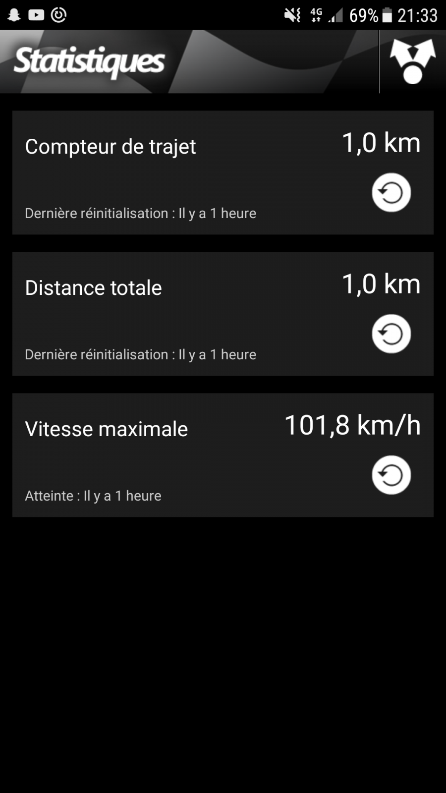

mat881 Posté(e) le 26 septembre 2017 Auteur Signaler Partager Posté(e) le 26 septembre 2017 Ahah j'échange que ma partie cycle alors Je garde le moteur, j'ai encore fais un tours ce soir c'est violent, ça marche vraiment bien, du 2temps en mode ON/OFF comme on aime ! Petite pointe 113 compteur donc du 102 GPS. Pas énorme pour le coup, mais appart changer la transmission je peux pas faire grand chose de plus. Mais bon la pointe je m'en tamponne un max, le plus important c'est le temps que tu mets pour y arriver Soit une erreur de 10% genre quand je suis à 110 compteur je suis à 100 en réel, 55 compteur 50 en réel. Correct pour du scooter Lien vers le commentaire Partager sur d’autres sites More sharing options...

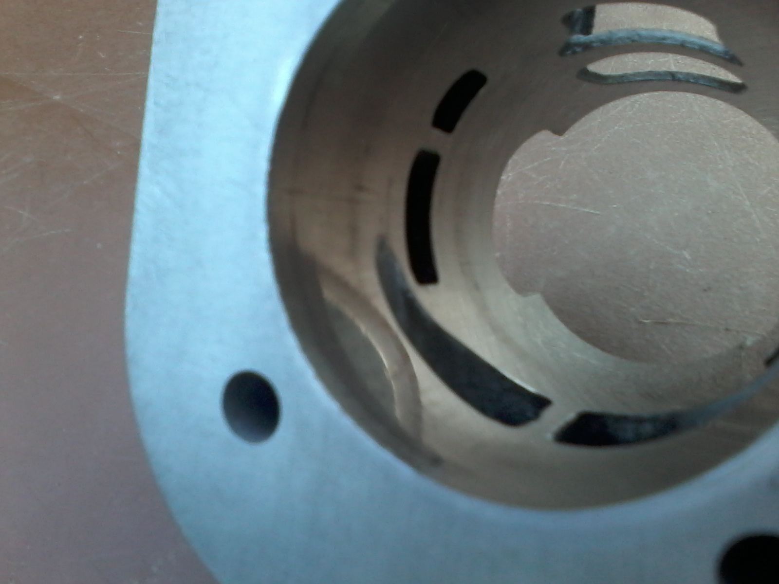

jimmy@ Posté(e) le 26 septembre 2017 Signaler Partager Posté(e) le 26 septembre 2017 mons kit est encore en cote A et à 500 borne (j'ai trouvé un segment avec un ecart correcte 0.15 (malossi mhr team)je l'ai juste reduis à 0.20 sous le conseil d'un preparateur qui est dans le mouve 2 t racing depuis le debut , l'échappement est bien prépa et agrandis , le cylindre a perdut de pres de 2 mm pour remonter legerement les diags. comme tu vois il est un peu special .je ne peut te dire la pointe pas de compteur mais j'ai une 15/39 avec pack over range. mais en fait je le garde encore un peu pour le méchan retour de kick t'est pas le seule , le kick est bien dur et quant il revien il fait pas semblant,des fois à froid l'impression de démarrer une moto de cross Lien vers le commentaire Partager sur d’autres sites More sharing options...
mat881 Posté(e) le 26 septembre 2017 Auteur Signaler Partager Posté(e) le 26 septembre 2017 0.15 0.20 c'est bien niveau jeu j'ai un petit peu plus de 0.15 le temps fera le reste. tu as retirer 2mm en haut pour ensuite le régler pile poil a l'embase et au final augmenter un peu les diag c'est ça ? Oui des fois les retour son violent je suis surpris de la part d'un scoot Lien vers le commentaire Partager sur d’autres sites More sharing options...
jimmy@ Posté(e) le 26 septembre 2017 Signaler Partager Posté(e) le 26 septembre 2017 il y a 10 minutes, mat881 a dit : 0.15 0.20 c'est bien niveau jeu j'ai un petit peu plus de 0.15 le temps fera le reste. tu as retirer 2mm en haut pour ensuite le régler pile poil a l'embase et au final augmenter un peu les diag c'est ça ? Oui des fois les retour son violent je suis surpris de la part d'un scoot je l'ai ai un peu remonter (j'ai pas mesurer (mais c'est pas du 196°/136°) avec mon pote on vas essayer de brancher un renvois d'angle dentiste a sons compresseur pas facile) , si on y arrive je fais l'admition arrière type most , bien grosse, rien qu'aux bruis de ladmi ça se s'entend que le bruis est plus discret par rapport au most ça m'a surpris .prochain projet sur mon ancient bock , aligné pour le bida , je monte ce kit en course 43 en moteur de secour. 1 Lien vers le commentaire Partager sur d’autres sites More sharing options...
