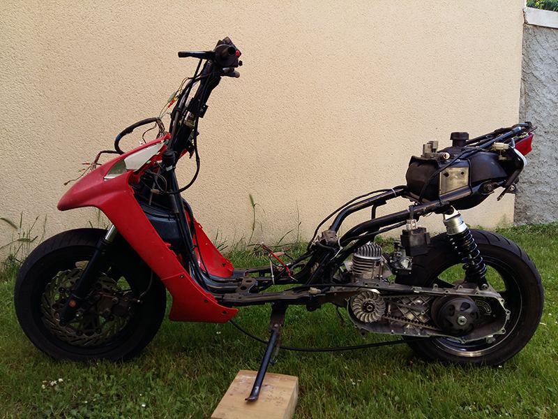

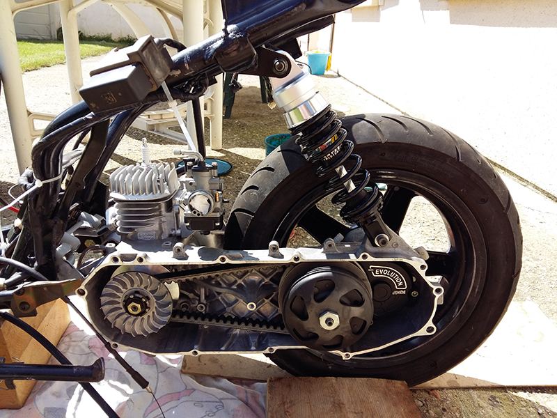

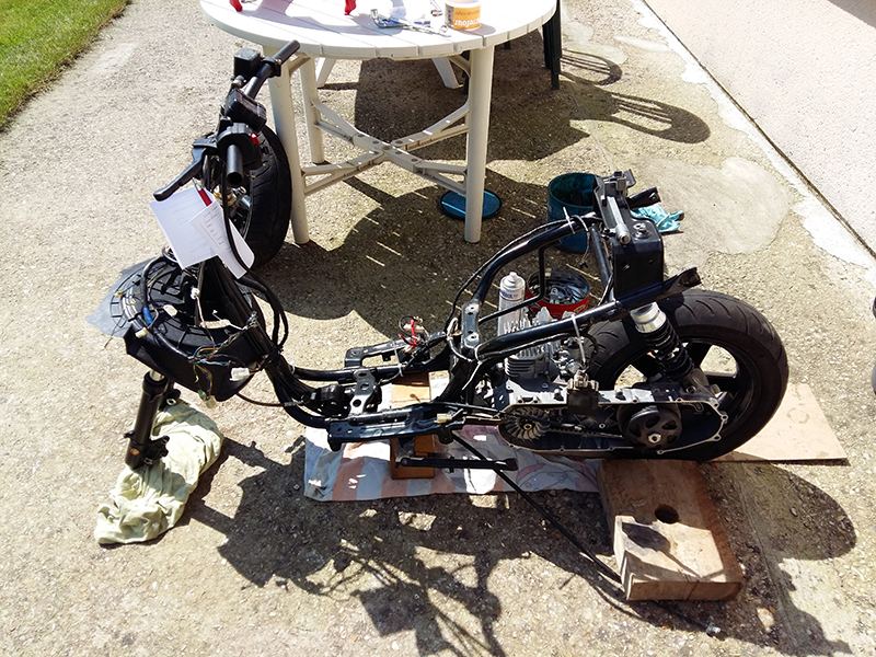

mat881 Posté(e) le 9 juin 2016 Auteur Signaler Partager Posté(e) le 9 juin 2016 Ayooo tout le monde ! Les épreuves écrite de BTS sont terminées, pour me défouler un peu je me suis occupé de mon petit bolide, qui est maintenant sur ses roues Et là ça commence à ressembler à quelque chose ! J'ai monté les fourreaux, le bec, le bas moteur avec l'amortisseur, les roues, le disque Stage6, l'étrier (y a au moins 10 rondelles pour le caler) avec plaquettes neuves, j'ai mis le réservoir, la plaque phare arrière et j'ai branché le compteur naked qui à l'air de fonctionner. Je m'en lasse pas de cette partie ! Voilà à quoi il ressemble ! j'attends les butés pour le câble d'accélération pour mettre le tirage rapide et après y a plus grand chose à faire pour que ça tourne Le bec fais tache sur le scoot, mais bon j'ai déjà une petite idée de la peinture perso ! Je voulais changer les pneu pour des Michelin Pure SC mais y en a pour au moins pour 110€ ça pique... Et je vous ai pas dis mais voilà tous les galets que j'ai pour régler le variateur, on les a donné à mon frère, y a pratiquement tous les poids et en plus la plupart sont même pas déballé Donc pas d'excuse pour les réglage !!! 4 Lien vers le commentaire Partager sur d’autres sites More sharing options...

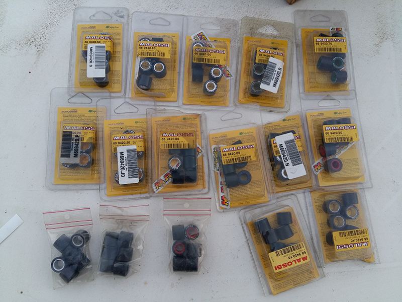

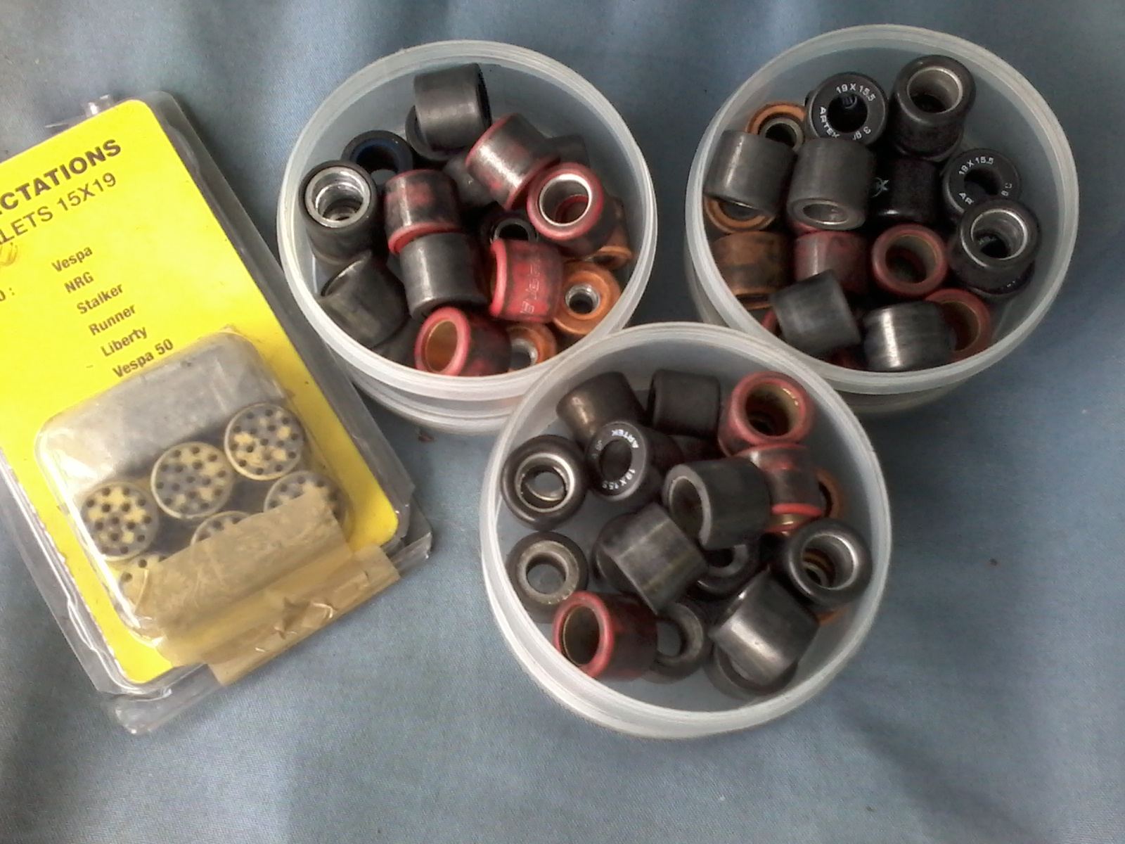

tomMpower Posté(e) le 10 juin 2016 Signaler Partager Posté(e) le 10 juin 2016 je montre pas moi entre les galet 15/12 et 16/13 j'ai bien une dizaine de boîte . Lien vers le commentaire Partager sur d’autres sites More sharing options...
kyo2000 Posté(e) le 10 juin 2016 Signaler Partager Posté(e) le 10 juin 2016 (modifié) moi 2 paires mdr dont 1 paire morte je suis le winner en sens inverse Modifié le 10 juin 2016 par kyo2000 Lien vers le commentaire Partager sur d’autres sites More sharing options...
jimmy@ Posté(e) le 10 juin 2016 Signaler Partager Posté(e) le 10 juin 2016 Le 10/06/2016 à 18:09, tomMpower a dit : je montre pas moi entre les galet 15/12 et 16/13 j'ai bien une dizaine de boîte . Dérouler j'ai que des 19x15 . 1 Lien vers le commentaire Partager sur d’autres sites More sharing options...
nathan 2917 Posté(e) le 10 juin 2016 Signaler Partager Posté(e) le 10 juin 2016 j'ai 5tailles de 16x13 et 4tailles de 19x15.5 Lien vers le commentaire Partager sur d’autres sites More sharing options...

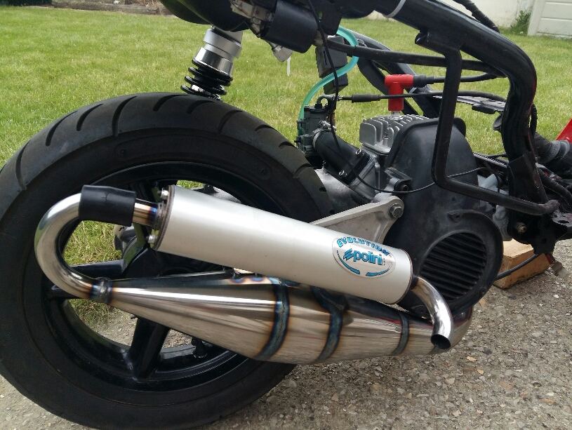

mat881 Posté(e) le 10 juin 2016 Auteur Signaler Partager Posté(e) le 10 juin 2016 Ahah j'ai jamais eu autant de galets, 1 boîte de Polini réglable en 16x13 et ça faisait l'affaire ! Bon les gens j'ai pas résister à la tentation de le faire tourner, je suis partie chercher 10l de SP98 et de l'huile (castrol doré). J'ai limé le carter de kick pour que la cloche passe et installés tous les joints qu'il manquait. Seulement 2 coups de kick, j'en reviens toujours pas ! Et ça fait plaisir surtout quand tu essaie de faire bien les choses et que la mécanique te le montre Juste une photo avec le pot, j'ai une vidéo vite fait si vous voulez, mais rien d'extraordinaire à voir appart le bruit du polini Du coup je l'ai laisser tourner au ralenti pendant 10min, comme un blédar j'ai oublié d'enlever le starter donc forcément ça avait du mal à monter en régime Gicleur de 95 pour le moment, la boîte à air passe pas, elle touche la suspension et les trous sont décalés par rapport au carter à cause de la bigvalve mxs. Je sais pas trop comment faire pour l'instant 5 Lien vers le commentaire Partager sur d’autres sites More sharing options...
